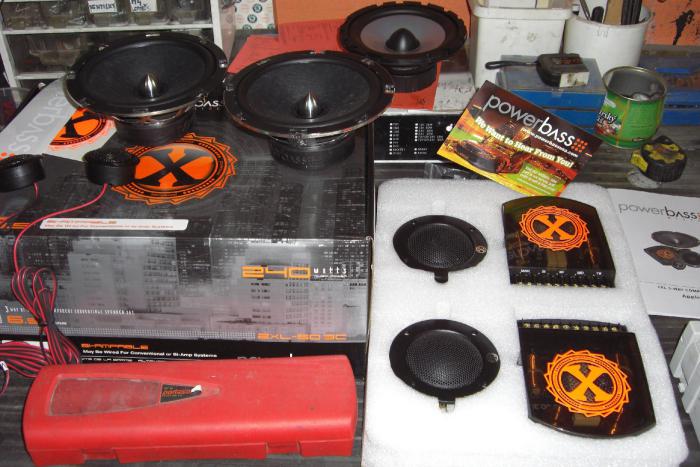

o 16.04.2012, 13:13 | erix7 (K)
sorry lidicky, nejak se vloudila po ranu chybicka. takze znov. Zakladem je 3-way system Powerbass 2XL-60.3C ktery jsem se rozhodl dat do auta.

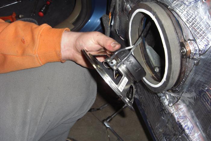

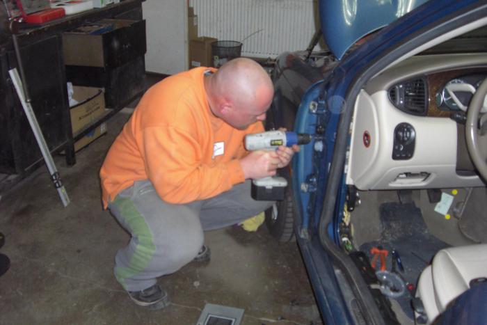

o 16.04.2012, 13:15 | erix7 (K)
takze na zacatku dostat do dveri ten spravny kabel pro power na reprak :) Jirka se rozhodl, ze dvere sundame a udelame tak nove misto pro kabelaz.
foto k příspěvku  od erix7

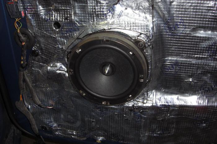

o 16.04.2012, 13:19 | erix7 (K)
samotny stredobas ve dverich, hraje v rozmezi LP: 50Hz@12db - BP: 900Hz@12dB

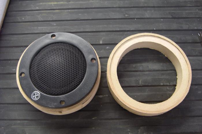

o 16.04.2012, 13:21 | erix7 (K)

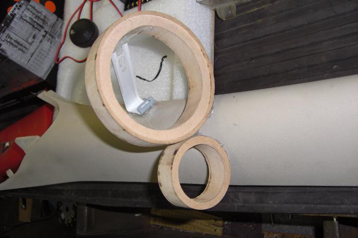

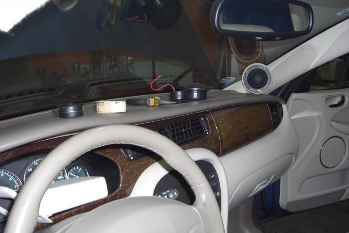

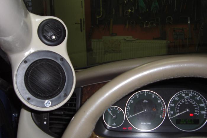

tak, co se stredama? rikame si, hmmm, 10cm kolace, kam je osadime? no tak po nejake uvaze, o smerovani a pozici, bylo rozhodnuto.

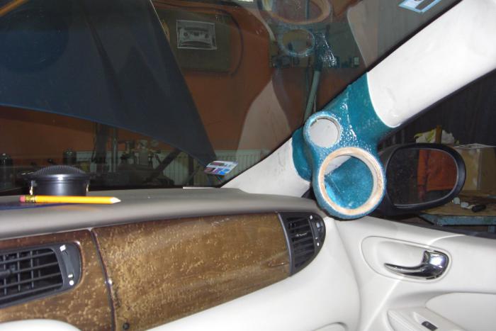

o 16.04.2012, 13:22 | erix7 (K)
...ze je osadime na A-slopek, je docela masivni a vyhledu to branit nebude.
tu mne preskocila fotecka, jak sme uvazovali, kam snima :)

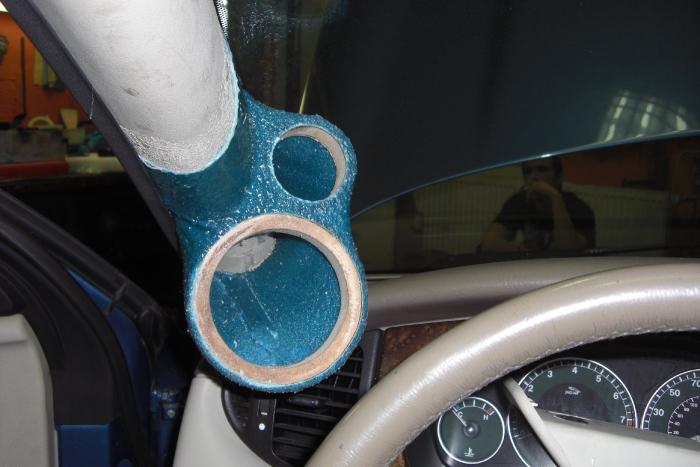

o 16.04.2012, 13:24 | erix7 (K)
tak zde Karlos, jiz laminuje, to je cast, ktera mne moc "nevoni" aneb receno, jsem mene zrucny. Ale Karlos to zvlada pekne. ja prozatim, predelavam kabelovani po aute.

o 16.04.2012, 13:31 | erix7 (K)
a prava strana. Mno zvuk zatim ani neprekvapil ani nesklamal. ale, po par hodinach jsem dospel k nazorua presvedceni, ze vymenim DVD za CD. Az se to rozehraje, pak to poladim a urcite se nekde ukazu. jinak ke zabtku dodavam, ze v kufru je BR box s RE-10 D4 a zesilovac 5kanalovy u Dimension Jr 5.390
Tyhle kompa jsou v cene 7470,-kc coze je dle men cena prijemna, pac mate vyspele vypadajici system, s pekne osazenou vyhbykou a moznostmi nastavenim, jako separovane utlumy stredu a vysek -3dB, a moznost zapojeni Bi-amp, napajeni, stredobas , stred + vyskac. da se tak lepe vyvazit uroven mezi pasmy.

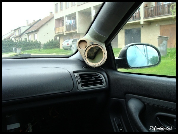

o 16.04.2012, 20:10 | hifim@ni@k

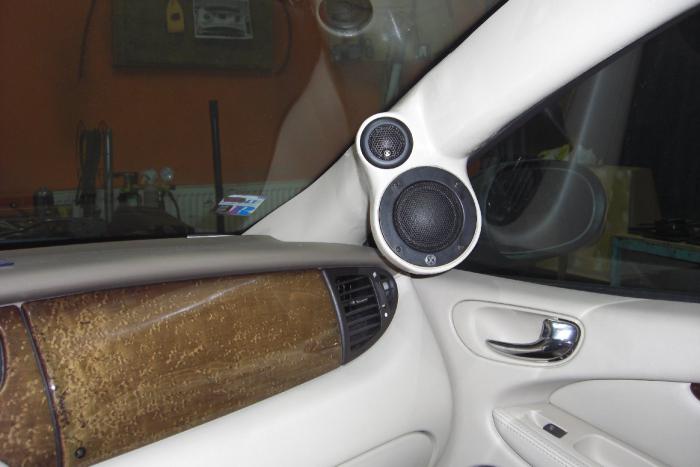

Ta dělička 900Hz je určitě kvůli středům, předpokládám že jsou kalotové.
Domky dobré :-)
foto k příspěvku  od hifim@ni@k
