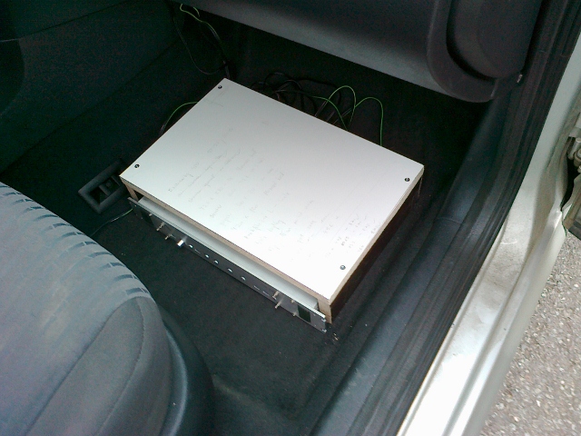

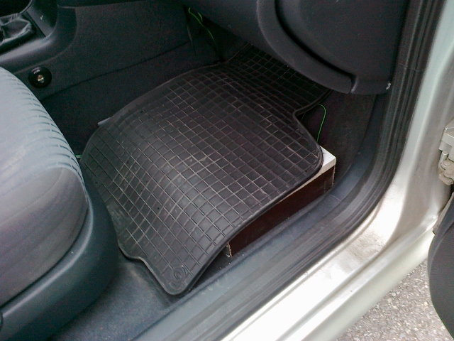

Ja som ale debil, pred 10 mesiacmy som si kupil MTX T6S652, vytlmil dvere v OI a osadil do MDF kružkov. Planoval som aj zosik, ale teraz mi to stači. Včera sa mi podarilo zohnať U-dimension RM V41. Nevydržal som to a dnes som to napojil len na provizorne kabne. A čuduj sa svete dvere začali vyrazne basovať, ale výrazne a scena sa otvorila a posunula predo mna. Bol to pre mna poriadny šok, dalo by sa to počúvať aj bez subu. A prečo som debil, lebo som si nenašiel čas a neobetoval par euro na zosik. Po výkende musím hneď kupiť napájaciu sadu a ideme na to.

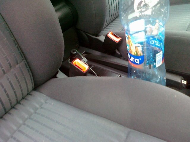

o 14.04.2012, 17:34 | dioda
Napajanie so zásuvky na zapalovač.

o 14.04.2012, 17:35 | dioda
Kryt z DTD aby my to spojujazdec neookopal.

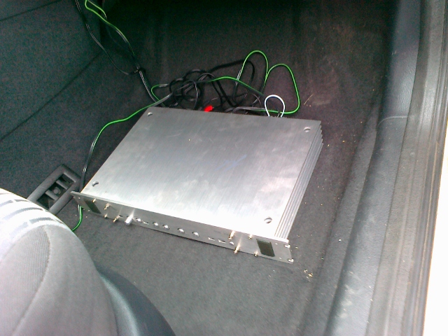

o 14.04.2012, 17:36 | dioda
Prekrytie kobercom aby to nikomu nebylo do oči.

o 14.04.2012, 17:41 | Kamil | Upraveno: 2012-04-14 17:42:28
to ten zesík budeš mít fakt takhle? Chápu, že je to provizorně, ale prudší zabrždění, zesík se utrhne z kabelů, kabely se ti spojí a ...

o 14.04.2012, 18:07 | dioda
Je to iba provizorne na par dní.
o 14.04.2012, 18:12 | hawai
neni lepsi tech par dni vydrzet a udelat to poradne??? tahle bych s tim opravdu nejezdil

o 14.04.2012, 19:31 | TemnyMagic
co je OI ? co mas za auto? :) Ale opravdu by jsi to mel zajistit, nekdo ti vbehne na silnici a ... Kamil to uz napsal anebo tu desku mas nejak pribitou k zemi?
o 14.04.2012, 20:33 | Toxxx
Preboha co to je? Napajanie zo zapalovaca? To nemyslis vazne? Daj to von a pockaj inak sa ti poriadne vypomsti.

o 14.04.2012, 22:38 | ladinek
Ten zapalovač to vydrží? Já myslím, že je tam celkem odběr, ty kabílky musí i topit :)
o 14.04.2012, 22:55 | clown
zapalovac by mel vydrzet 10A .., pak prijde smrt .. , zda pojistky, nebo zesu se uvidi :))

o 15.04.2012, 10:24 | japonec1 | Upraveno: 2012-04-15 10:29:57
nic v zlom ale takto to pozapajat? a na zosik hodit nejaku dosku a potom to zaklincovat tym kobercom pod nohy? a nakoniec ked si sadne spolujazdec tak si nato pekne vylozi nohy ? /ak nikoho nevozis tak sr/ To ti neni luto toho zosika ? Ved silnejsie pribrzdis a kable sup von skrat a potom co ? zosik v prdeli .... ja uz niekedy nechapem kazdy nejak zacina ja tiez nesom autohifi guru ale ja uz nechapem tejto dobe. Chlape odpoj to vsetko a natiahni si poriadne od baterky kable a umiestni ten zosik niekam. Kukam ze mas Oct.I kde je problem potom ? kufor velky jak svina?
.... Ak nevies kade tahat kable .... staci napisat od toho tu ludia chodia aby sa nieco naucili a tez aby pomohli a vymenili si nazor. tez je tu History. nadalo mi musel som :-) samozrejme z rezervou :-)

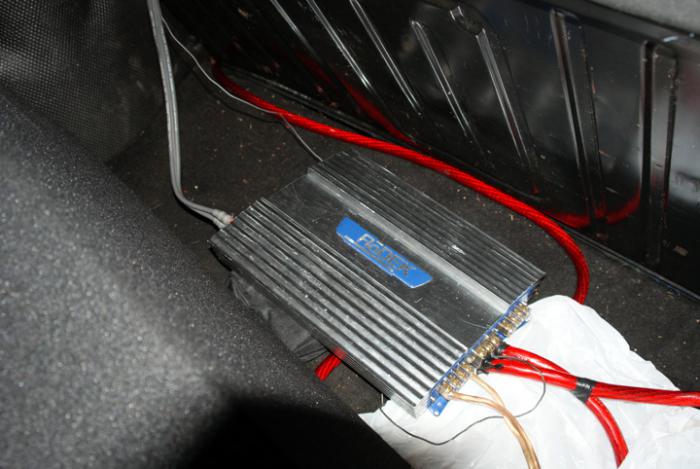

o 16.04.2012, 20:18 | CVakk
já měl úplně opačnou nedočkavost, potřeboval sem zkusit zesik jestli šlape jak má tam sem do něj "musel" narvat 50tku kabel :-D

o 20.04.2012, 01:32 | studnak22
dioda: zajímavý
CVakk: a to se to tam vešlo ty kable :X

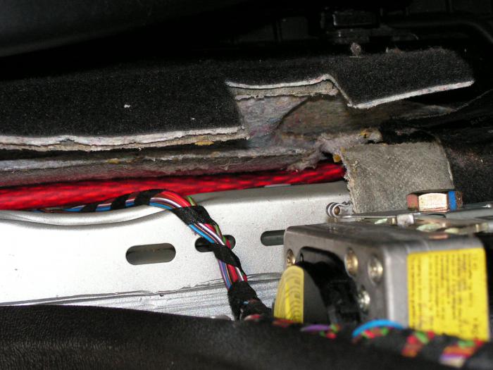

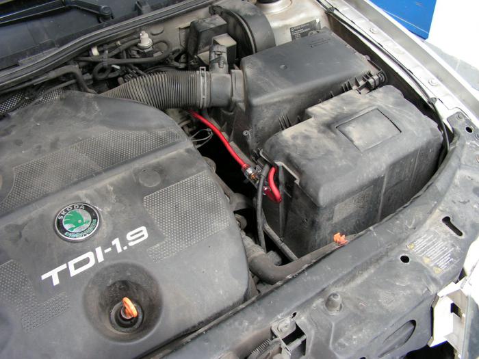

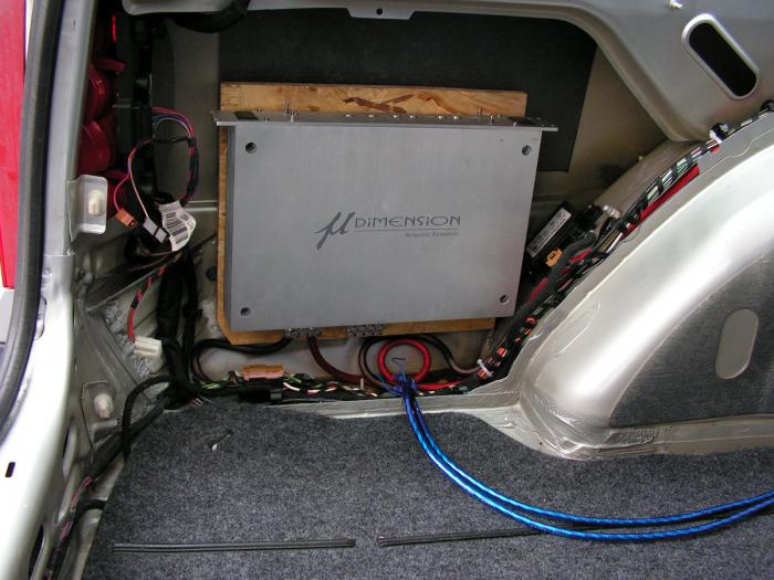

o 06.05.2012, 08:05 | dioda
sučastny stav
foto k příspěvku  od dioda
o 06.05.2012, 08:06 | dioda
kable interiery

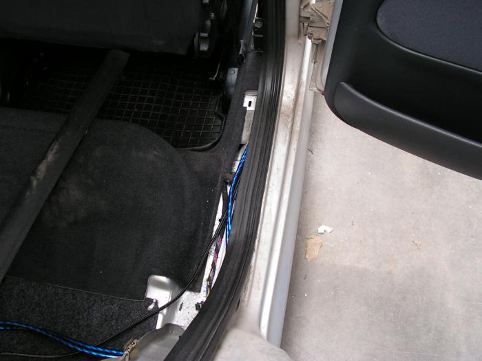

o 06.05.2012, 08:07 | dioda | Upraveno: 2012-05-06 08:09:00
signalny kabel tahaný na druhej strane.
o 06.05.2012, 08:10 | dioda
miesto pre zosik
o 06.05.2012, 08:44 | ladinek
Ty jsi na ten napájecí kabel nedával žádný ochranný oplet nabo husí krk, pro jistotu? Já tam rači dal kdyby někde , člověk nikdy neví :) tohle napájení je trochu bezpečnější než ze zapalovače.
o 06.05.2012, 10:13 | dioda
Zapalovač bol len testovací počin. Teraz je tam natiahnutá 20 kabel.
