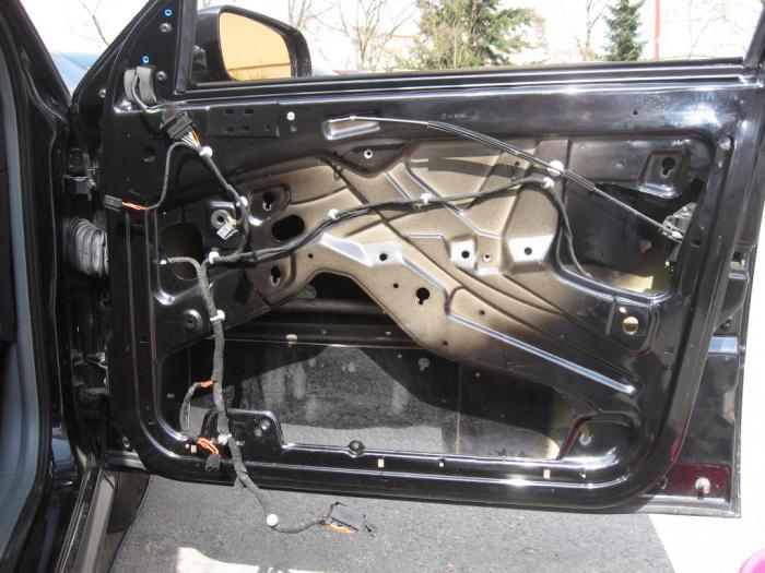

o 01.04.2012, 21:11 | kubiik

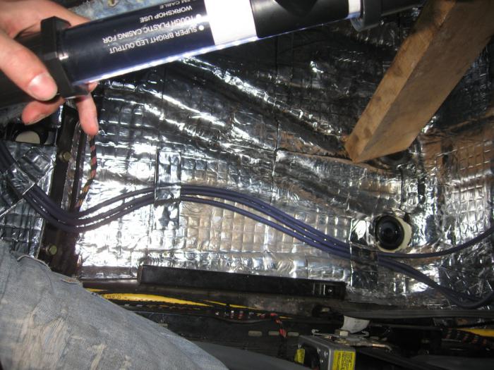

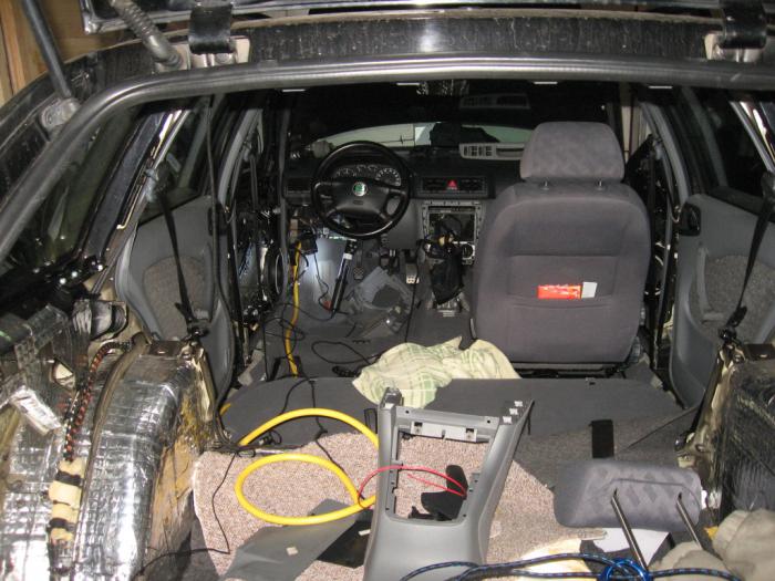

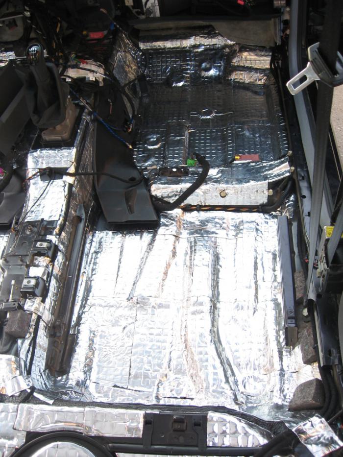

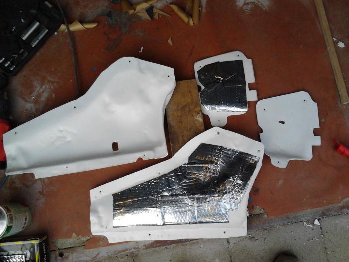

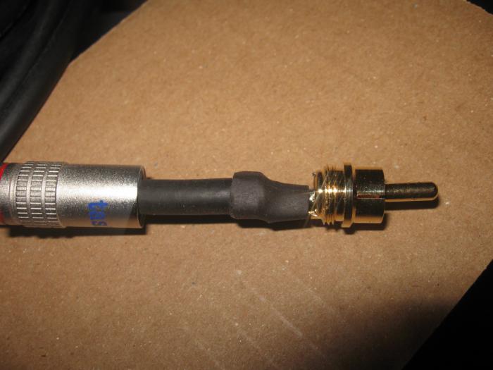

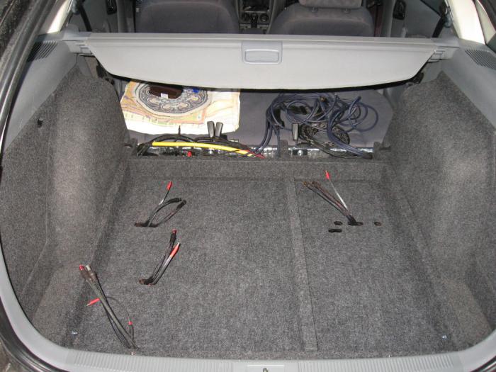

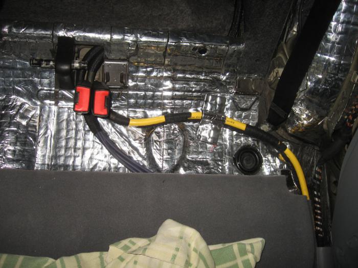

tak taky ukazu svuj pokus o hudbu...
bateriove svorky: Audison Connection BBC, SBC
napajeci kabely: Hollywood PRO PCY 4
reprokabely: Hollywood PRO SX 14
signalove kabely: AIV třída 630394
zesilovac: xetec prestige P5 EVO
tlumici material: Silent Coat

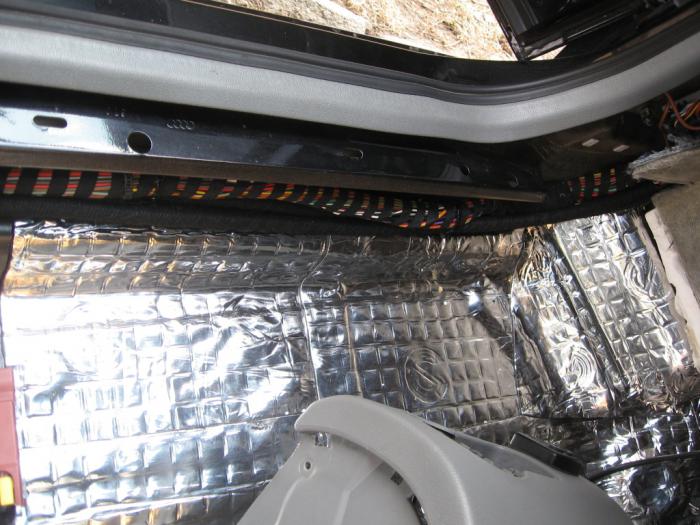

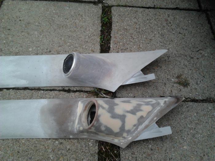

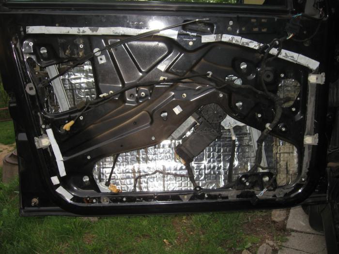

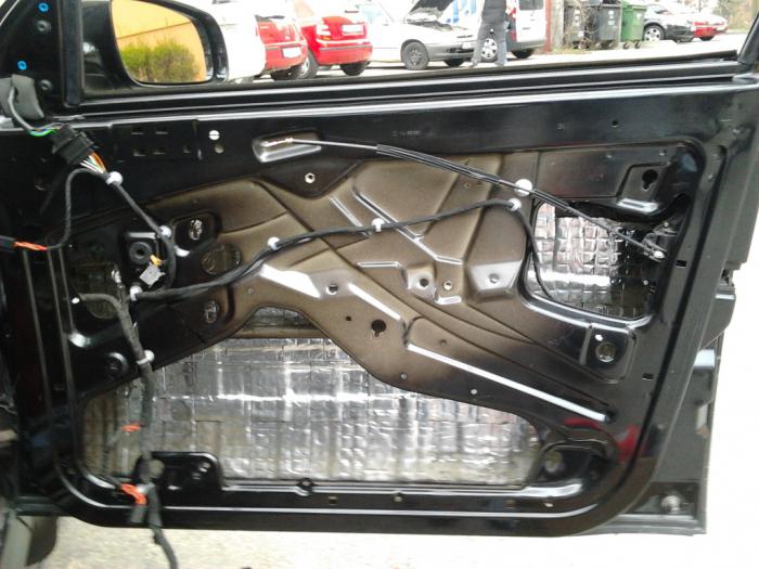

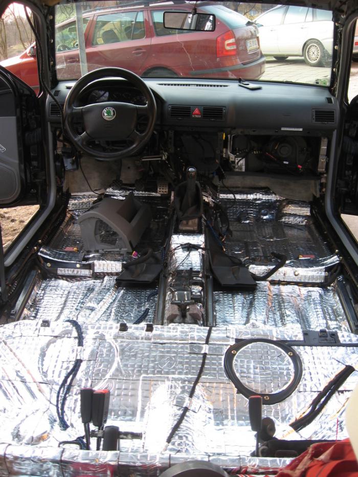

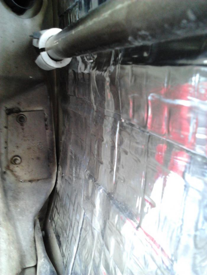

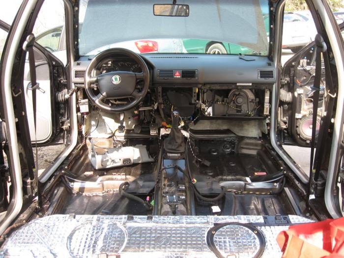

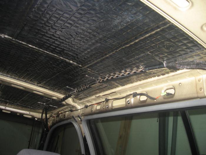

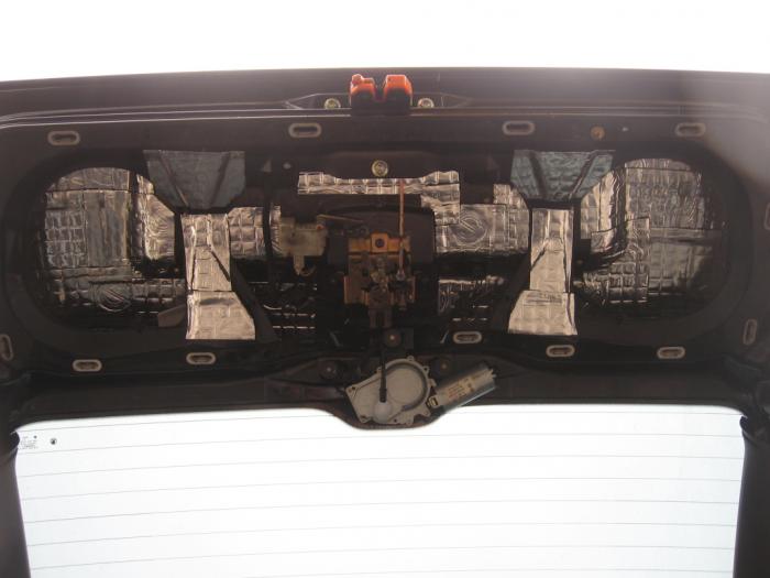

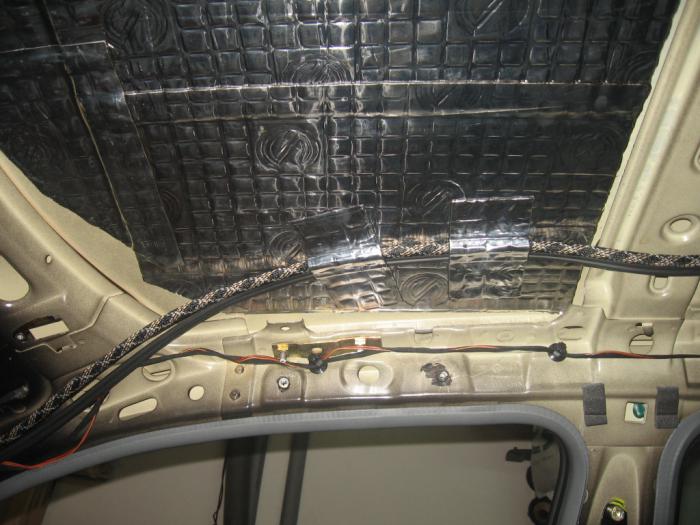

o 02.04.2012, 09:40 | Augi
Poctivě vytlumeno - já říkám pořád, že to je základ každé muziky. Ať už za 10 nebo 100 tisíc, takže za mě "Like" :-)
o 02.04.2012, 10:03 | tommas
Už jsem Ti to chválil na OC. Kolik toho tlumení nakonec padlo?
o 02.04.2012, 11:08 | hifim@ni@k
Pěkně jedeš.
Vidím, že přední repro stále nejsou vybrané. Jaká bude řídící jednotka? Pěkná, poctivá práce, jen tak dál.
o 02.04.2012, 17:53 | CarMedia.cz
Fakt pěkně udělaná podlaha, chybí mi tu snad jen foto dodělaných dveří..
o 02.04.2012, 18:23 | kubiik

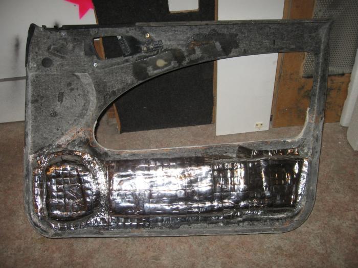

tomas: tlumeni je tam cca 10 qm. ale jeste budu dodelavat kufrove dvere a jeste jsem ani nesahl na ty predni...
revilo: foto dodelanych dveri bude chybet jeste tak dva tri mesice :D bohuzel me ted cekaji gumy, pojistka, musim dat dohromady strop a pak zacnu na dverich. mam strach, ze po zadelani dveri by mi odesel zamek nebo stahovacka, takze musim jeste koupit novy zamky, stahovacky a sametky, takze je to proste jenom o penezich, a proto to jde tak pomalicku :( zacal jsem s tm nekdy v prosinci :D
hifimaniak: mam jakyhosi clariona, ale z hlavy si ty jejich sileny oznaceni nepamatuju. musim se doma podivat. v sobotu jsem se bavil o repro s toxxxem a vzhledem k tomu, ze mam rad kopaky, tak mi rikal, ze by to videl na neco od audio system. ale to je jeste daleko. ted potrebuju vyresit calouneni te stropnice, at muzu s autem bez obav za hranice...
jde to zoufale pomalu, ale radsi pomalicku a alespon trochu slusne, nez to spichnout za dva vikendy a pak byt akorat zklamany...

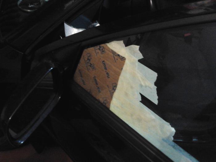

tak s prvni krabici tlumeni jsem od Tebe bral i valecek, coz je hodne velky pomocnik, takze jsem se o to ani jednou nerizl. detajly jsem delal s hadrem na prstu :D

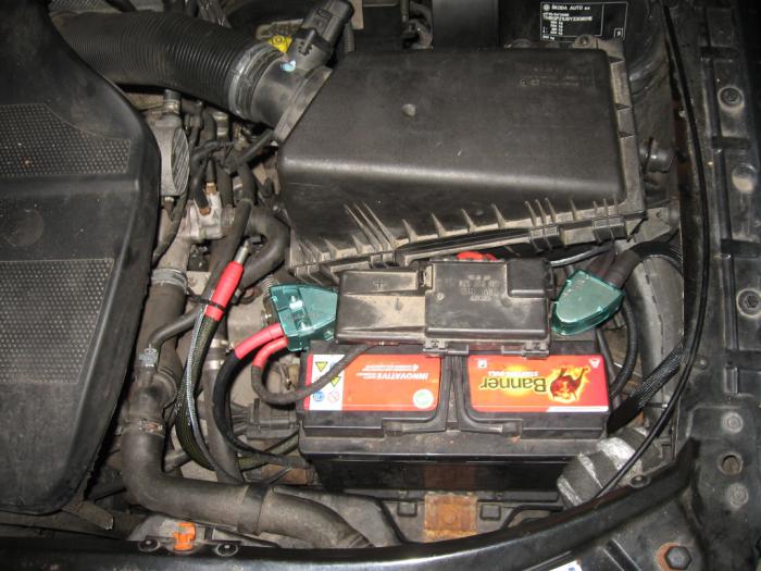

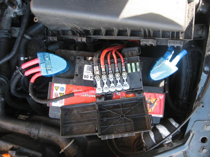

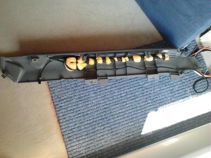

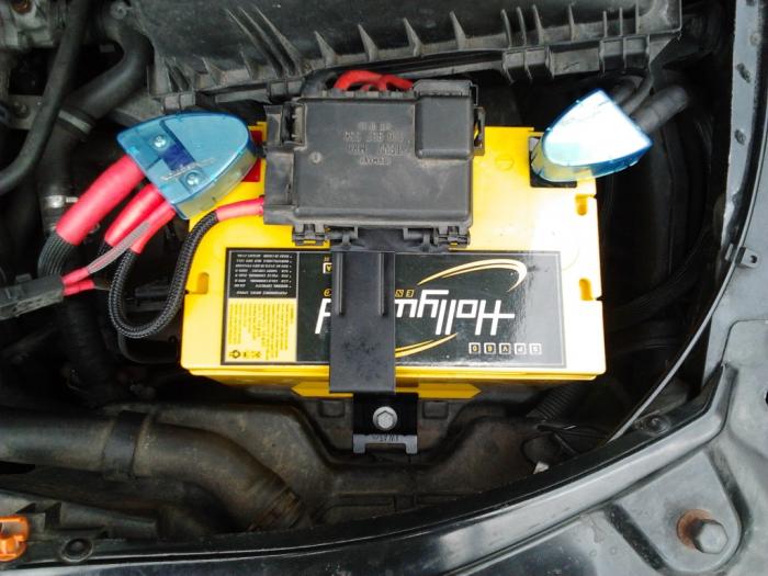

o 08.04.2012, 13:37 | kubiik

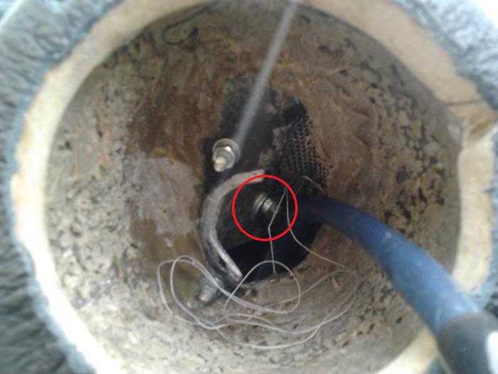

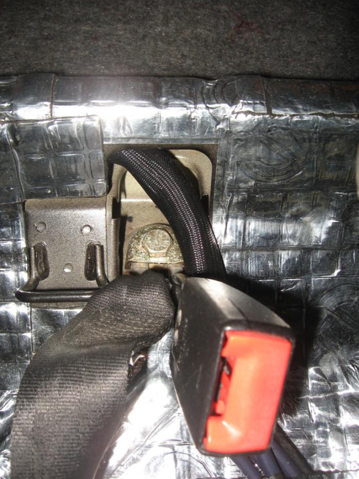

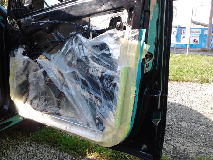

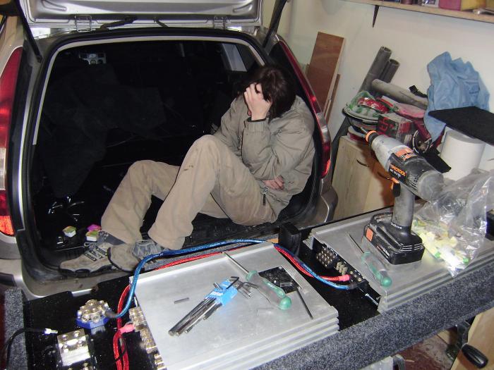

tak dneska a vcera jsem zase malinko pokrocil. svorky uz jsou na svojem miste. dokonce i zesilovac se po zapnuti radia rozsvitil :)
akorat to snezeni bylo dneska nahouby :D
foto k příspěvku  od kubiik
o 08.04.2012, 14:22 | ladinek
Tohle je ale nádherná práce :) ten sníh jsem taky čučel :)
o 08.04.2012, 21:06 | kubiik
no zacal sem jeste kdyz svitilo slunko. jak jsem ustrihl origo svorku, tak to zacalo :D holt mi nezbyvalo nic jineho nez to dodelat D:

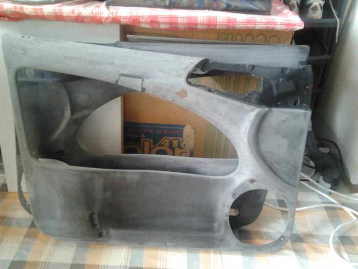

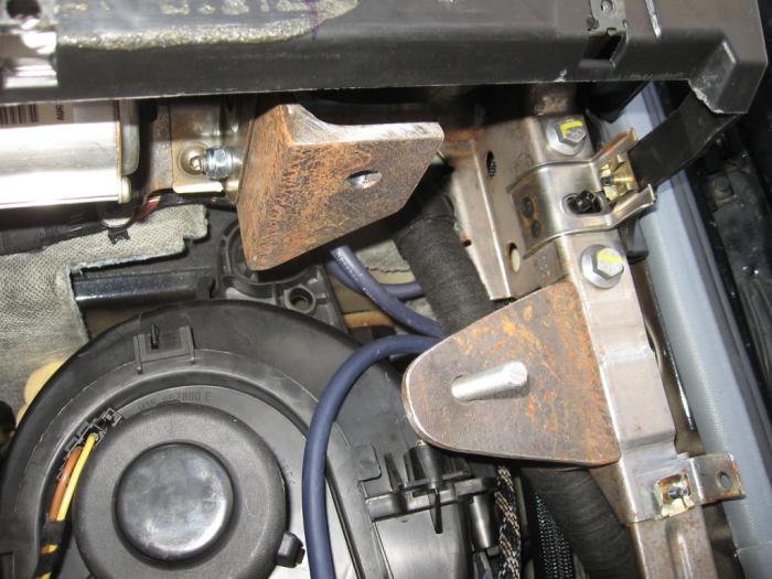

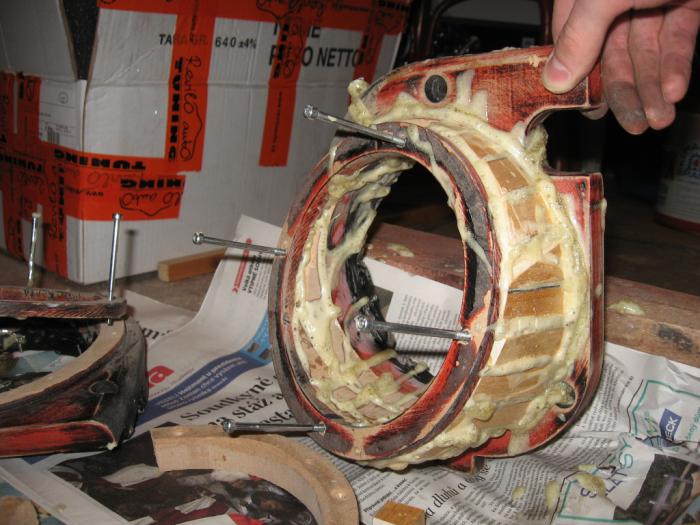

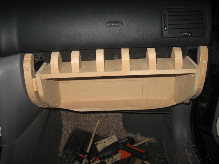

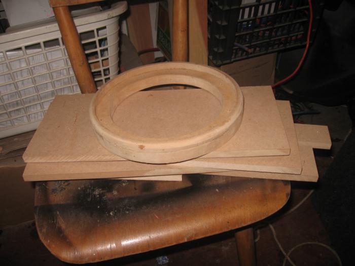

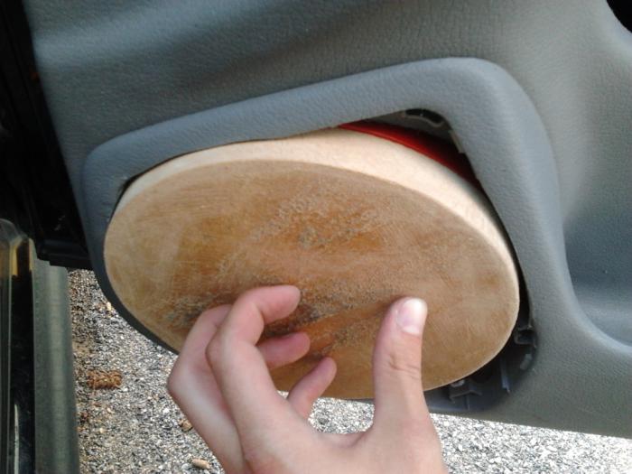

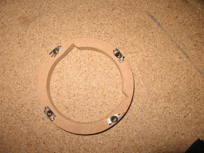

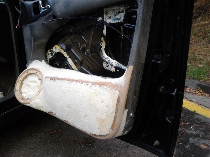

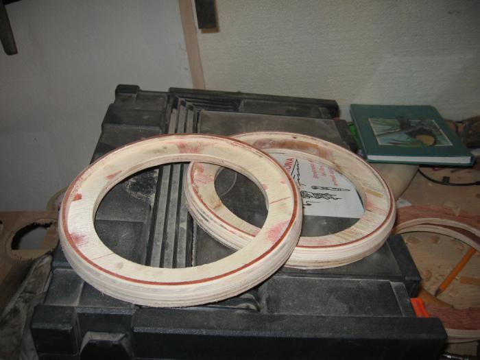

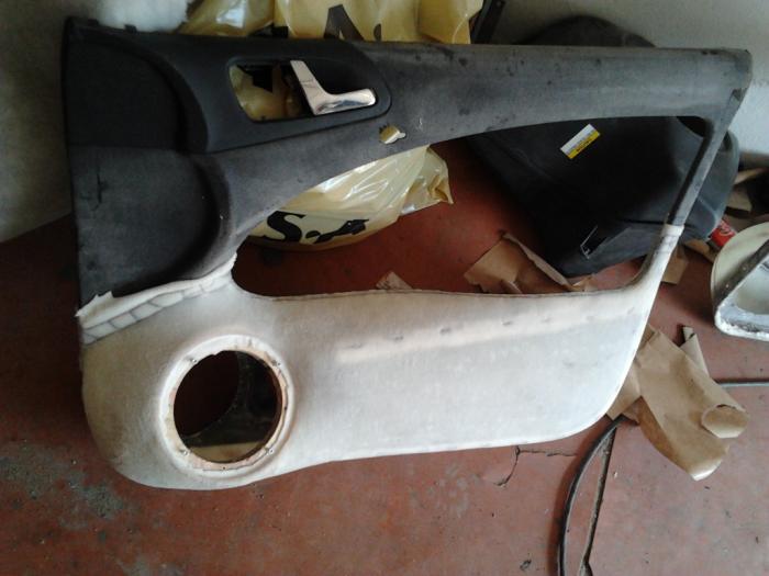

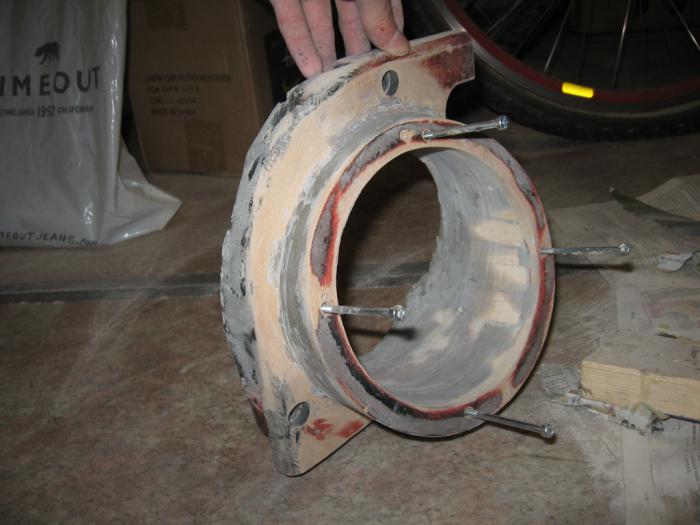

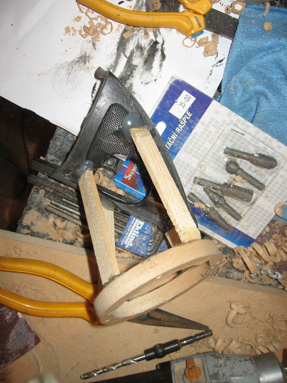

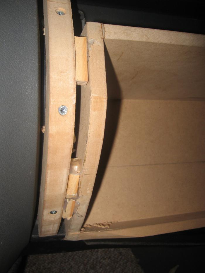

o 09.04.2012, 15:48 | kubiik

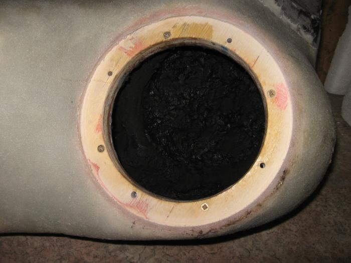

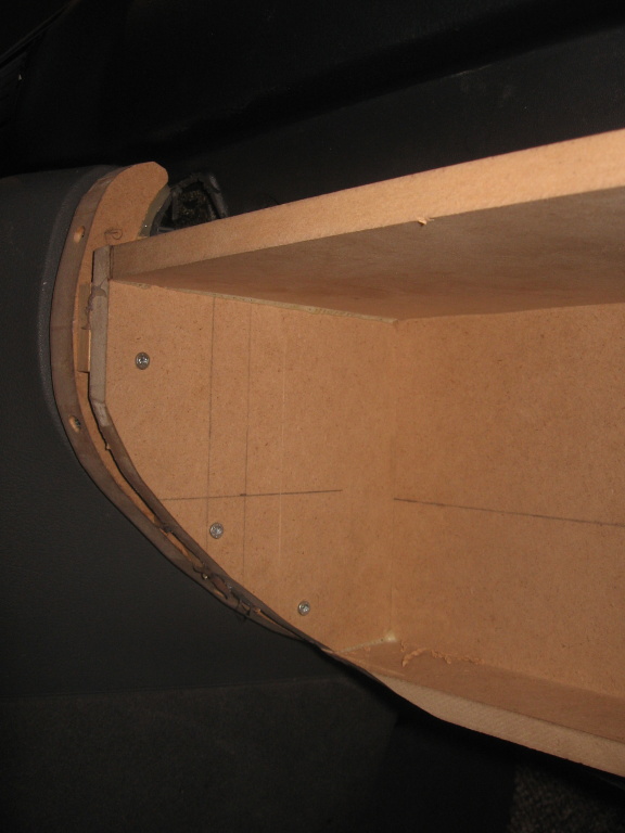

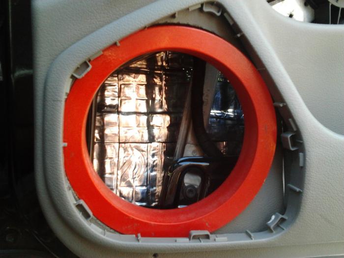

tak jsem dneska zkusil nasadit MDF podlozky. o5 sedi hezky, akorat se budou muset dolepit kouskama a dotmelit aby sedly az hezky k plechu a mozna pridam jeste jeden sroub...

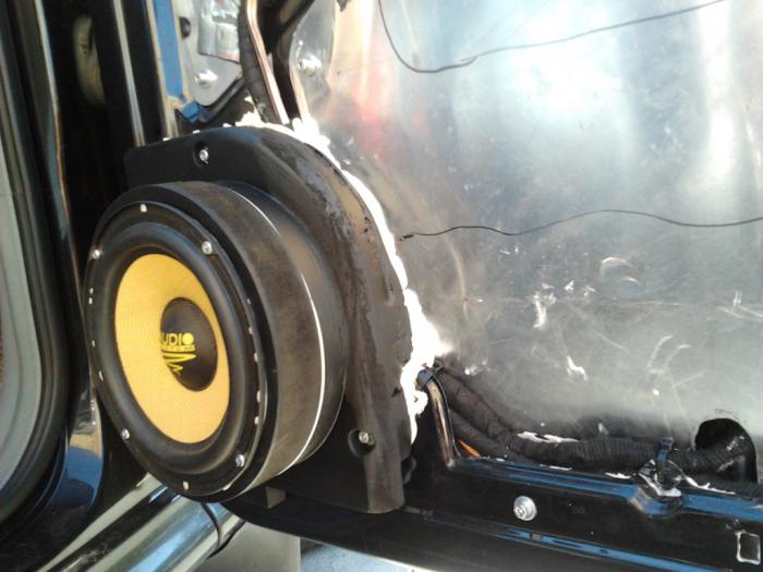

o 10.04.2012, 11:51 | Jajinek
a co to dopatlal silikonem? Já to tak dělal na feldě a min.tejden sem to po roce a půl sundával a drželo to jak prase.
o 10.04.2012, 16:17 | kubiik
nevim jestli to neni na silikon moc velka mezera...
o 11.04.2012, 19:53 | CarMedia.cz
Já hlavně koukám, co to tam na spodku té podložky máš. Schválně jsem koukal na svoje, co mám na krámě a nic takového tam není. Podložky mě vždy sedly naprosto přesně.
o 11.04.2012, 21:53 | kubiik
podlozky sednou ten vycnelek je misto origo "matky". do nej prijde vrut. spis bych potreboval poradit, cim to zaplacnout. tmel, silikon, montazni pena...
o 11.04.2012, 22:13 | hifim@ni@k
Makroflex. Stav se za mnou, mám ho tu...
o 12.04.2012, 17:59 | kubiik
super. ja jsem to jenom tak zkusil nahodit, pac jsem nemel co delat, takze se stavim tak nekdy v cervenxi :D

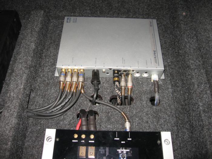

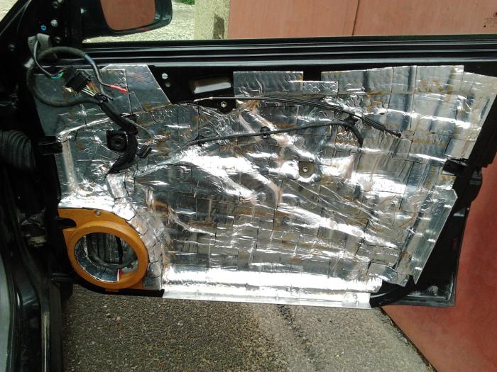

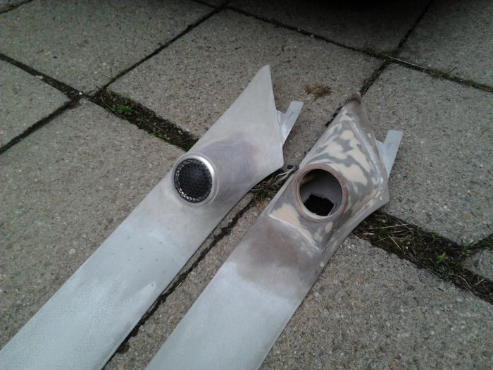

o 20.04.2012, 18:10 | kubiik
o 20.04.2012, 18:11 | kubiik
o 20.04.2012, 18:12 | kubiik

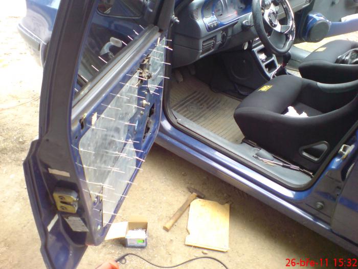

o 20.04.2012, 18:13 | Spirit
nebudeš tam vracet ten hnusnej šedej interier a koberec?
o 20.04.2012, 18:13 | kubiik
vic a lespi fotky bohuzel nemam. jak jsem koncil, tak zacinala bourka a dosly mi baterky ve fotaku :D venkovni plech spolkl 8 platu silentu...
o 20.04.2012, 21:04 | kubiik
spirit: koberec bude "hnusny" sedy a stary intros. koberec jsem sehnal uplne novy...
cerny se mi nelibi. ja to necham hezky predface. akorat strop a sloupky budou bezove karovany a tapecy budou do hneda...

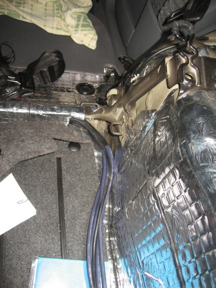

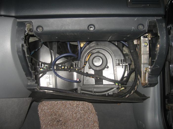

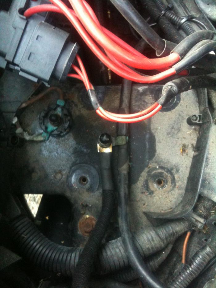

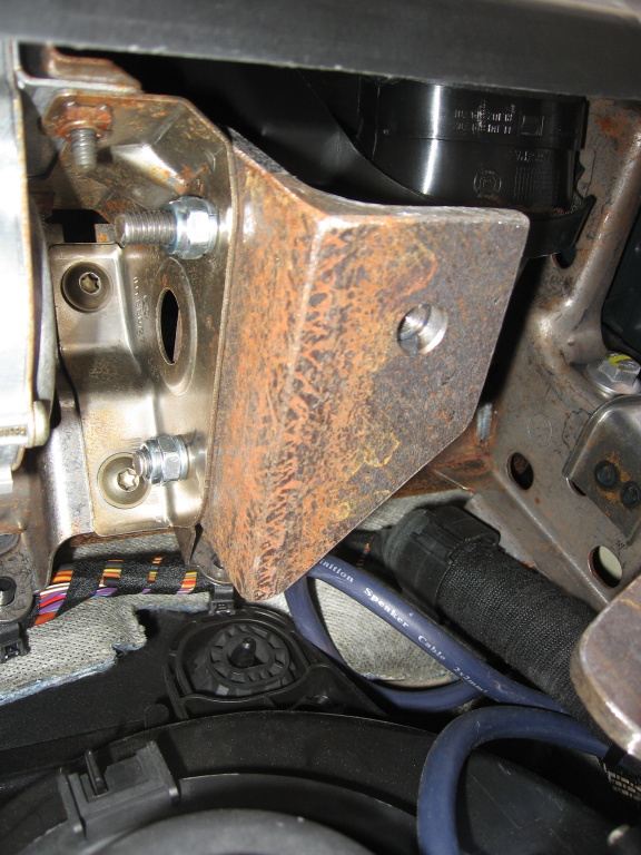

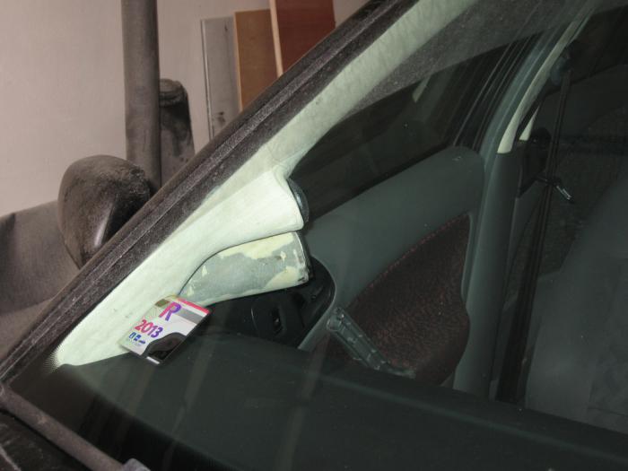

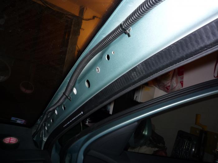

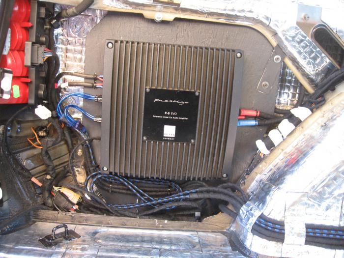

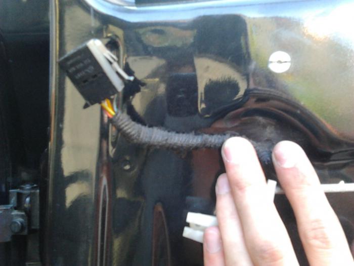

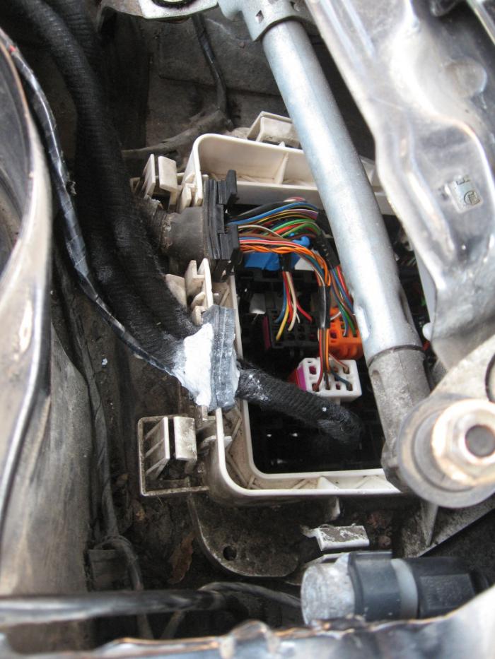

o 26.04.2012, 21:38 | dioda

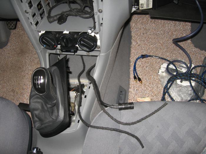

Kade si tahal z motora do interieru?
o 28.04.2012, 10:17 | kubiik
od baterky tim tunelem kde vede origo kabelaz a do interieru okolo relatek tak jak je na fotce

o 28.04.2012, 10:36 | clown
za baterkou je misto .., uplne v klidu..
za mne dobra prace a prijemny zesik ..
ja mam oktavky vzdy tak na rok / rok a pul, takze do tlumeni v takove mire neinvestuji .. ale plne schvaluji :)

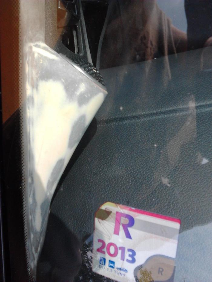

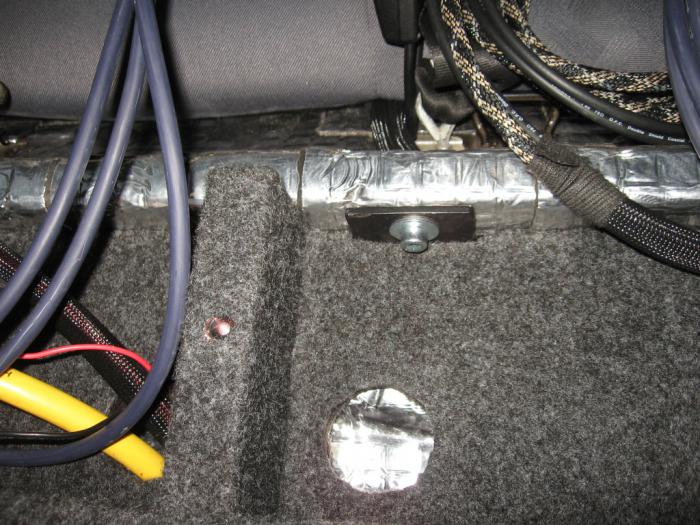

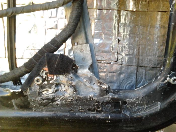

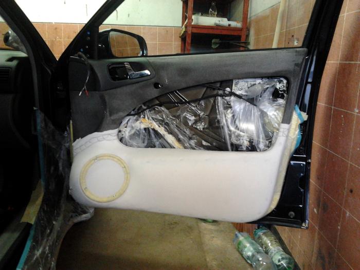

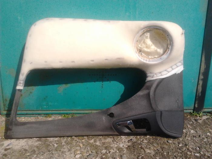

o 05.05.2012, 20:25 | kubiik

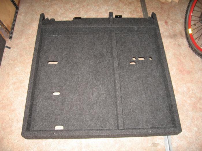

tak jsem zase dneska malinko pokocil. uz to "jenom" olaminovat :D

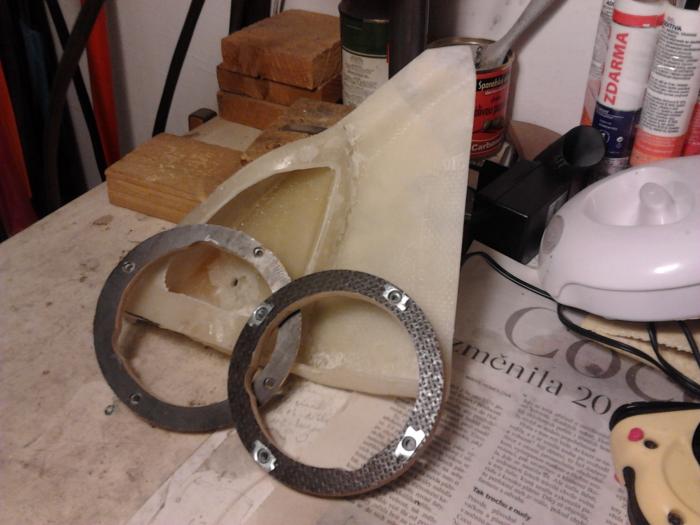

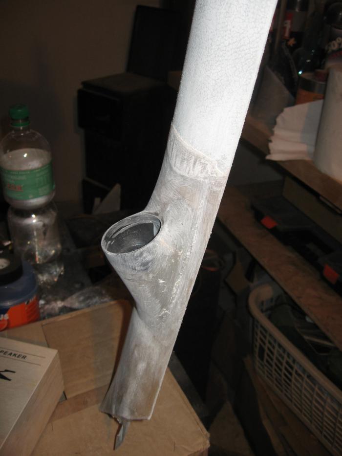

o 07.05.2012, 09:05 | prohifi.cz
Moc pěkný to máš :-)

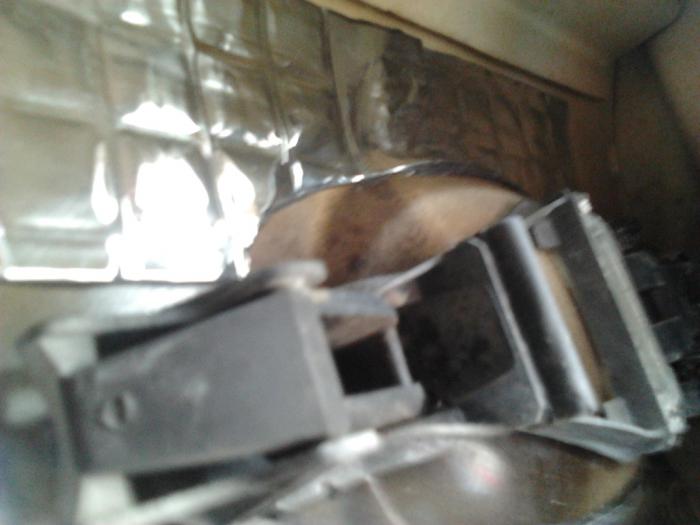

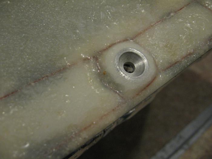

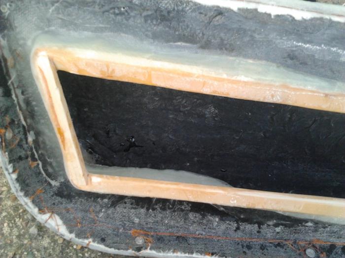

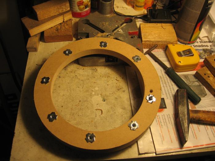

Jenom pozor na tu spodní díru - ta kapsa tapecáku je maličko zapuštěná dovnitř do dveří, takže pokud to vylaminuješ úplně rovně, tapecák nebude dobře sedět. Z té fotky to nejde úplně poznat, možná s tím počítáš...
Ale dá se třeba aplikovat laminát a hned tam na šroubky přichytit přes igelit tapecák dokud laminát lehce nevytvrdne - tak se Ti to vytvaruje jak potřebuješ.
o 07.05.2012, 13:52 | kubiik | Upraveno: 2012-05-07 13:52:49
diky, jasny ze s tim pocitam. prave proto blbnu s tim pletivem. jinak bych to zadelal rovnym plechem.
dneska jsem objednal nytovaci matice, tak snad pres tyden dojdou a o vikendu je tam nahodim...

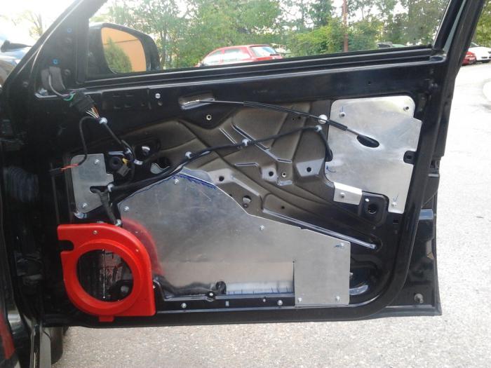

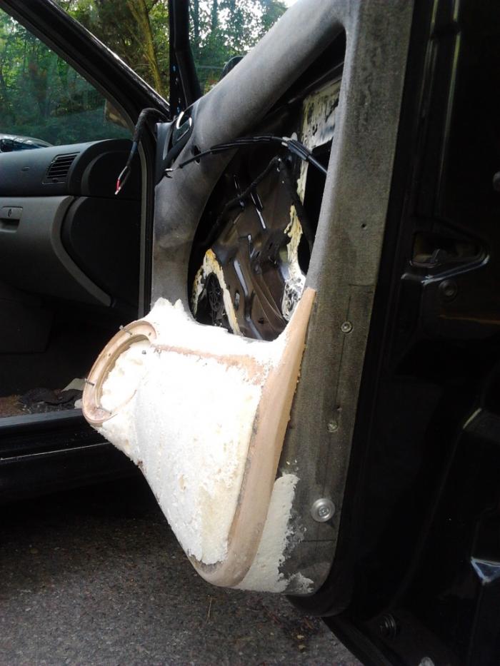

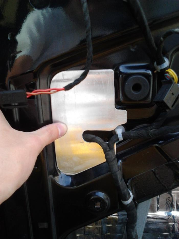

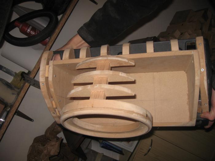

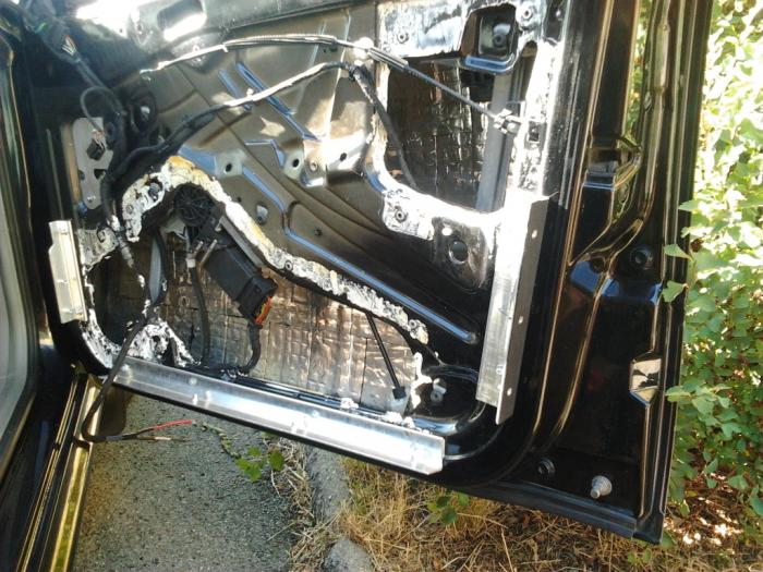

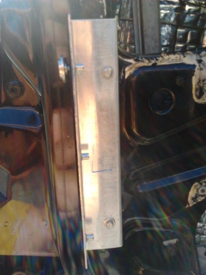

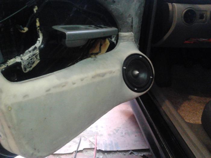

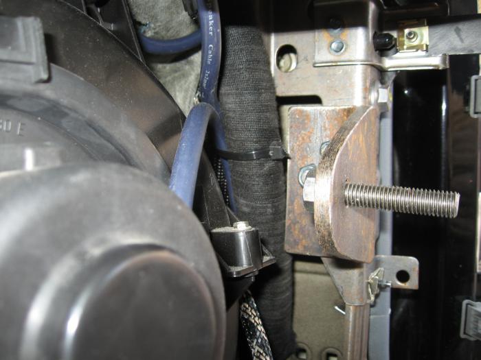

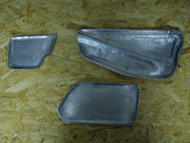

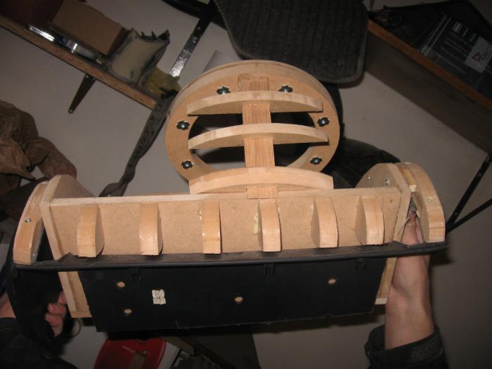

o 11.05.2012, 20:23 | kubiik
tak jsem to zkusil z plechu a slo to...
o 11.05.2012, 20:28 | ladinek
ty brďo to je hezky udělaný, s mým autem už bych se po takovým vytlumení nerozjel :) super ty plechy jsou dobře udělaný, to je vyřízlý laserem?
o 11.05.2012, 21:13 | kubiik
prvne sablona z kartonu, pak hezky prekreslit na 3mm AL plech a pak pilka na zelezo a pilniky dokud to nesedlo...
o 13.05.2012, 11:04 | Jajinek
já to dělal z titanzinku a šlo to taky hezky akorát sem to nýtoval a do kokty to budu taky dávat přes matice,tak su zvědavej jak ti to pude ;-)
foto k příspěvku  od Jajinek
o 13.05.2012, 12:51 | kubiik
jenomze na OI ta velika dira jenom tak lehce zadelat plechem nepujde. ale pristi vikend se na to jeste podivam...
jinak matice uz jsou na miste. akorat potrebuju sehnat nekoho s klestema.
o 04.06.2012, 20:15 | kubiik
pokracovani...
o 05.06.2012, 16:42 | kubiik
tak dneska objednana dalsi a snad uz i posledni krabice silentu...

o 07.06.2012, 14:14 | ZoRG
Ten spodny otvor by som robil z AL plechu hrubky 1,5 da sa pekne preklepat do pozadovaneho tvaru a ako profilovany lepsie odolava tlakom. Ja som nieco podobne riesil na Felde (vid foto).

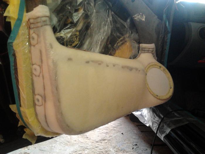

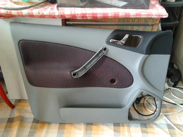

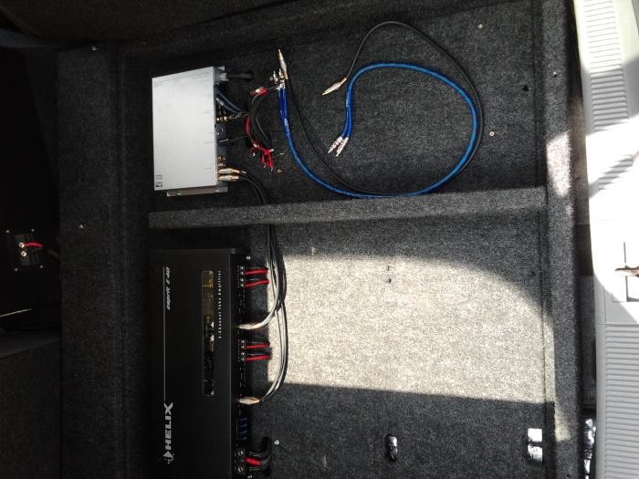

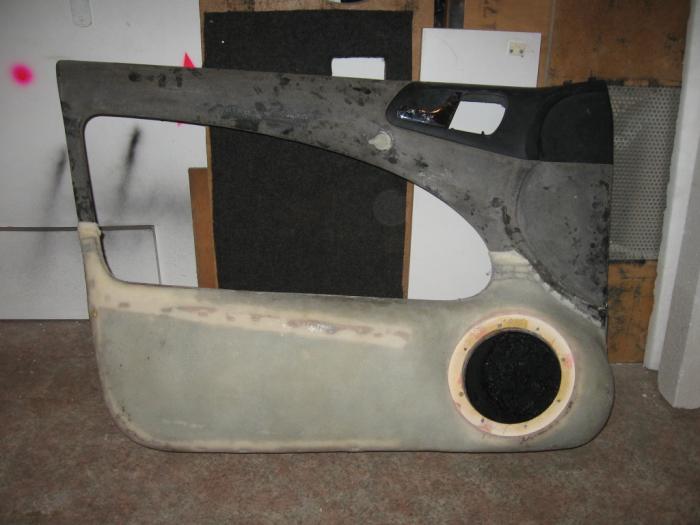

o 11.06.2012, 20:37 | kubiik
tak zase maly posun. vytlumene ridicovy dvere a nanytovane matice. behem tydne dodelam ten veliky plech a upravim MDFku pod repro a pak uz jenom osadit reprakama, dotmelit mezery a vytlumit :D

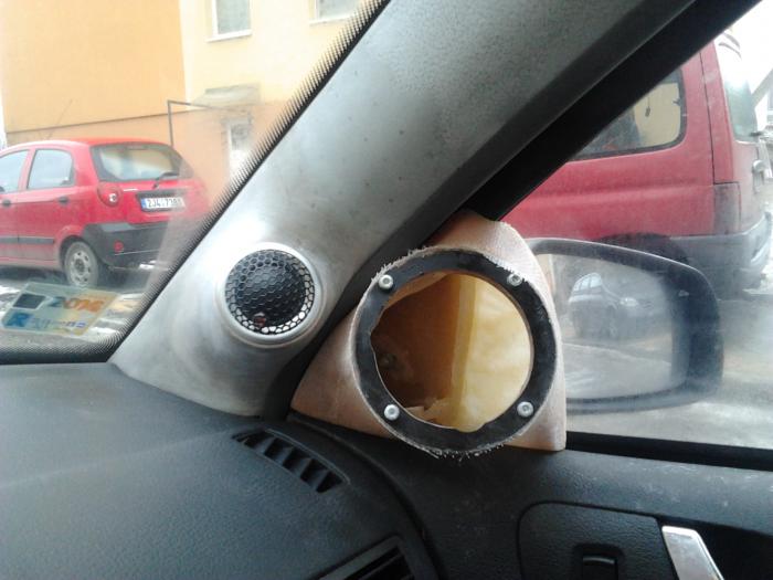

o 12.06.2012, 07:31 | prohifi.cz | Upraveno: 2012-06-12 07:31:47

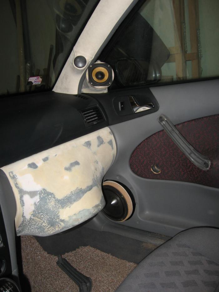

hm, opet moc pekna prace :-)
mozna jsem to tu nekde prehledl ... jake reproduktory do toho vlastne maji prijit?
a kam s vyskacema? :-)

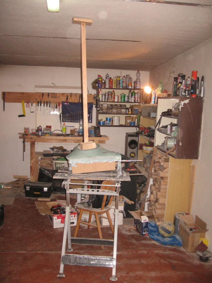

o 12.06.2012, 11:38 | kubiik
jo s reprama bude boj. zatim jeste zadne nemam. ale bude fuska asi sehnat neco, co pujde dat do OI bez upravenych tapecu... vysky se uvidi. to budu muset vyzkouset... ale asi A sloupek
o 12.06.2012, 13:09 | prohifi.cz
Aha, tak cvakni, neco by tu bylo :-)
o 12.06.2012, 16:14 | kubiik

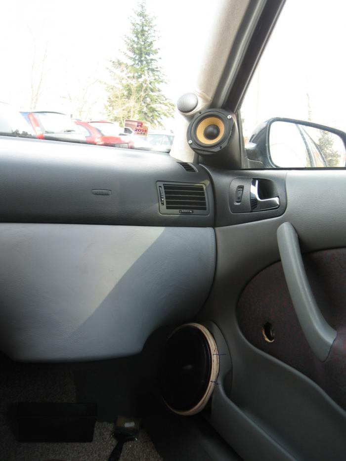

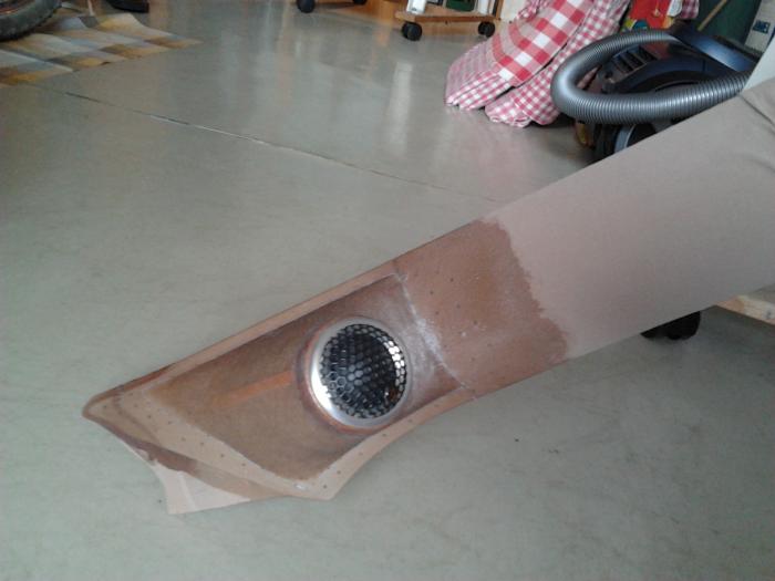

mno dneska jsem se na to tak dival a asi to dopadne tak, ze vyhodim mrizku pred repro a dam tam MDF krouzek, ktery se prichyti k tapecu a pretahne se to laminatem a potahne sedou kozenkou a bude....

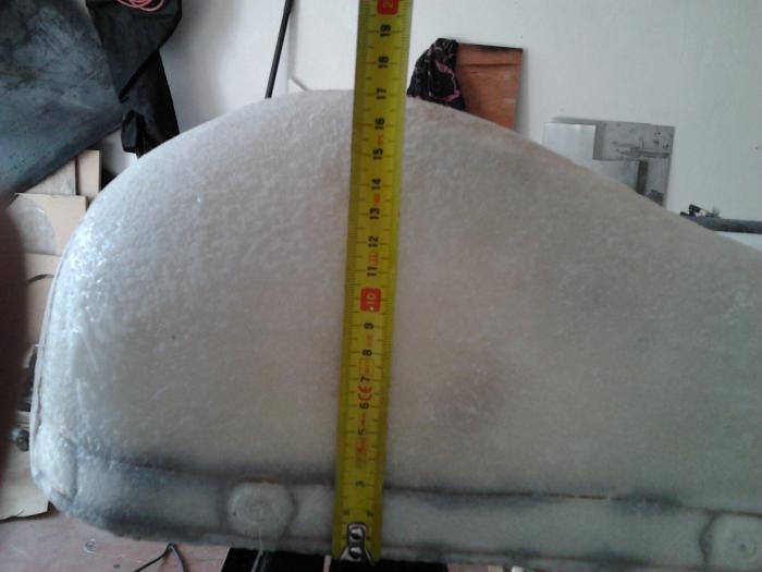

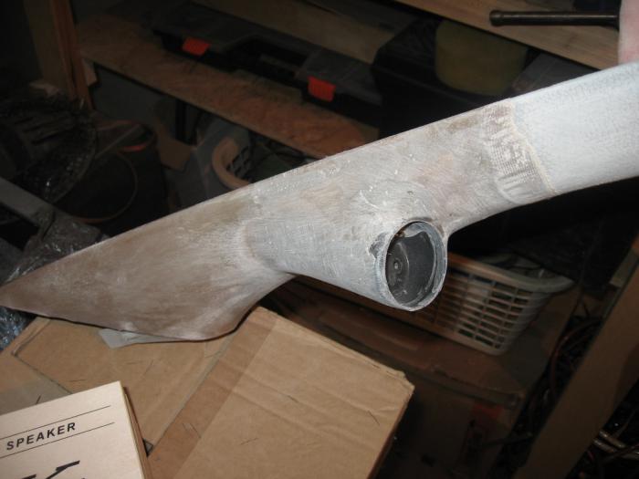

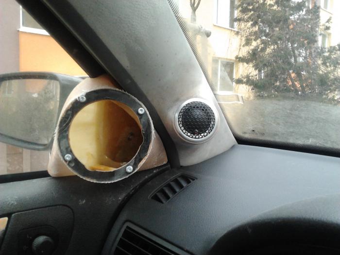

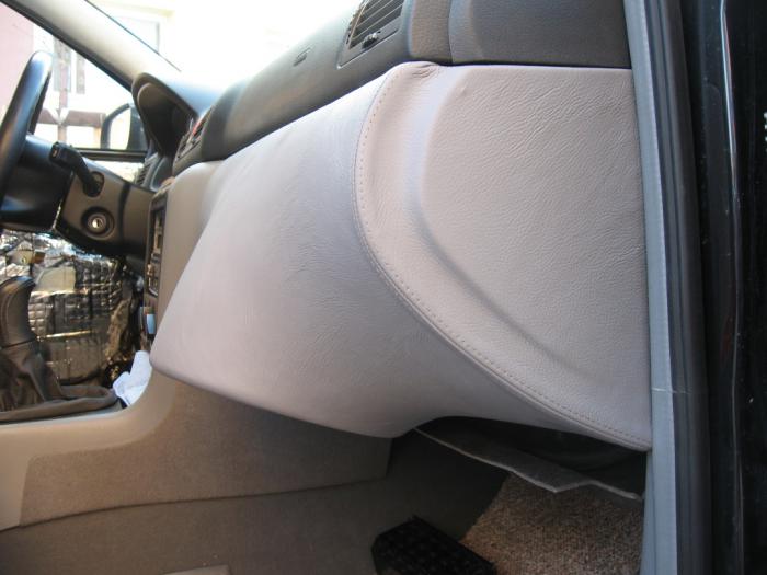

o 23.06.2012, 18:10 | kubiik
tak tady to je. uz jenom repra a laminat :D

o 24.06.2012, 18:11 | noclue
pekne! konecne po dlhej dobe niekto, kto pochopil, ze najprv treba vytlmit auto, natiahnut kable a az nakoniec kupovat zosiky a repra
Akurat tu strechu by som bol spevnil sikaflexom a hlinikovymi profilmi a az nato tlmenie
o 24.06.2012, 19:10 | kubiik
tak ja jsem tu strechu tlumil jenom kvuli snizeni hluku z venku. ty moje jedny kompa a do budoucna snad nejaky ten prcek do palubky s tou strechou asi moc hybat nebudou :D

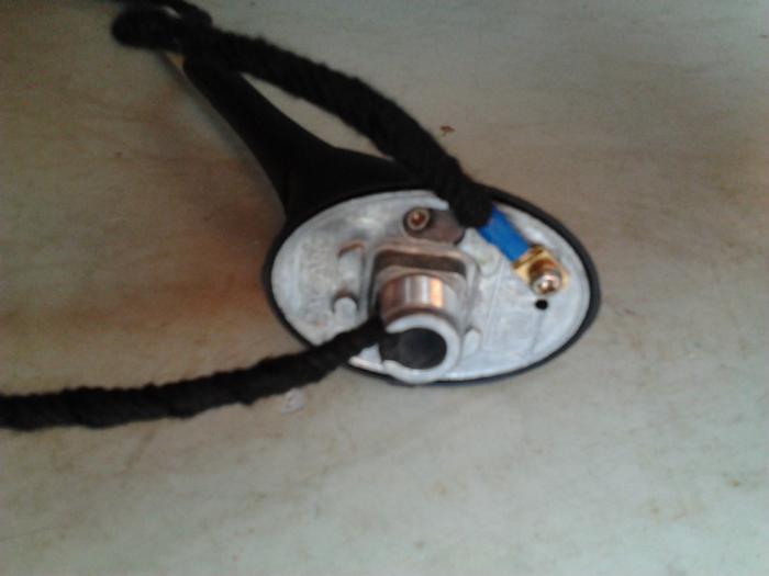

o 06.07.2012, 20:18 | kubiik
tak dneska jsem pridelal antenu. vim, ze se signalem to bude hodne na stiru, ale na strechu nebo na okno jsem to kvuli vzhledu nechtel...

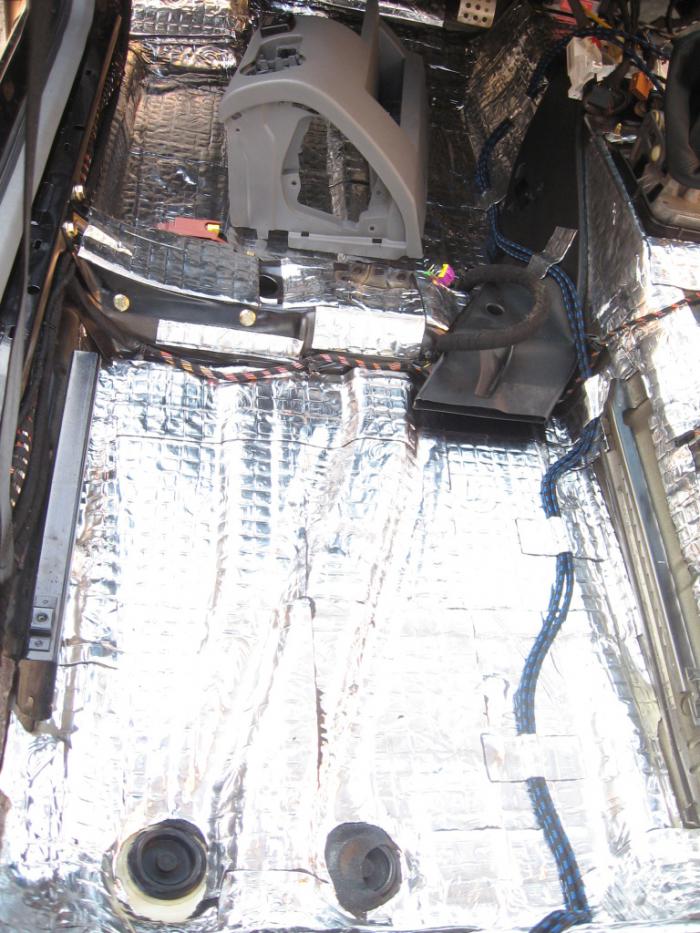

o 07.07.2012, 21:21 | kubiik
to ze je to vytlumene poznas pri pouhem zavreni dveri, poklepanim na jakykoliv plech... rozhodne bych to pri prodeji netajil, protoze to spolklo dost penez a casu a je to docela znat. a na spotrebe jsem to nepoznal, takze neni duvod zatajovat...
jinak dneska jsem pri oprave svazku rovnou vypletl draty k zadnim vyskam a uz mam i nahozene plechy v prednich dverich. foto dam zitra. pokud bude zitra cas, tak asi i trosku potlumim...

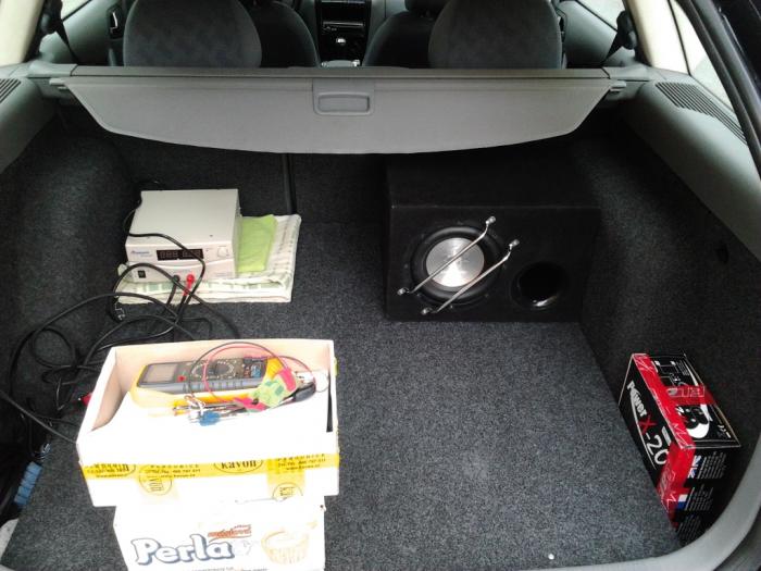

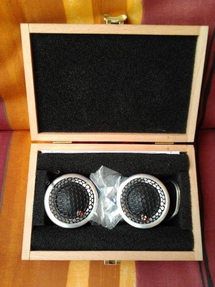

tak jsem tady dlouho nebyl. probehlo par zmen. vzhledem k tomu, ze se mi do zvuku navazoval altik, tak doslo k prekostreni kostril to Toxxx)
o 22.09.2012, 19:39 | kubiik
taky uz mam v kupe dvere. tady jeste foto se toxxxovyma Audio systemama. ted uz jsou tam FOCAL PERFORMANCE P 165V30. a jeste jsem vymenil radio za Alpinu 9815RB.
ale uz se chysta malinky upgrade...

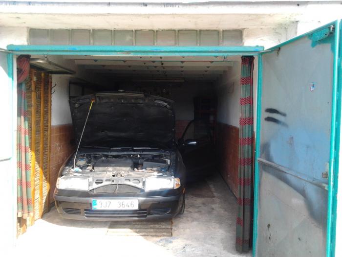

o 22.09.2012, 19:45 | Toxxx | Upraveno: 2012-09-22 19:46:08
kubiik: Zabudol si napisat ze to mas provizorne na prasaka prikostrene vzadu:P

jinak dneska za pomoci Toxxxovi garaze jsem vytahl repra a zesik z auta.

tak uz se to zacina pomalicku schazet...
o 01.10.2012, 18:49 | kubiik
o 01.10.2012, 18:53 | MARWiN
ty jsi ještěr :D taky mi dneska přišly MT23 a hraje to opravdu krásně a o hodně detajlněji než ty MT12 :)
o 01.10.2012, 19:17 | koren
k cemu ten helix?

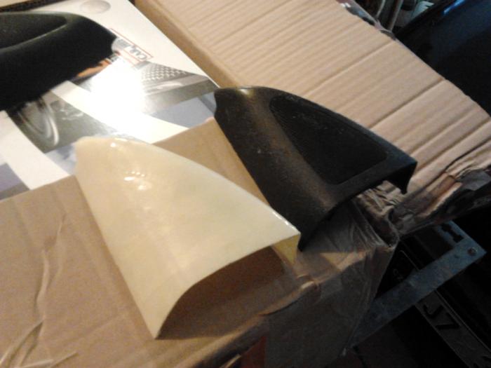

a dnesni vyrova domecku na stredy
o 06.10.2012, 21:40 | kubiik
o 06.10.2012, 21:41 | kubiik
o 06.10.2012, 22:57 | hifim@ni@k

o 12.10.2012, 21:47 | kubiik | Upraveno: 2012-10-12 21:47:22
tak dnesni pokracovani...
o 12.10.2012, 23:16 | hifim@ni@k

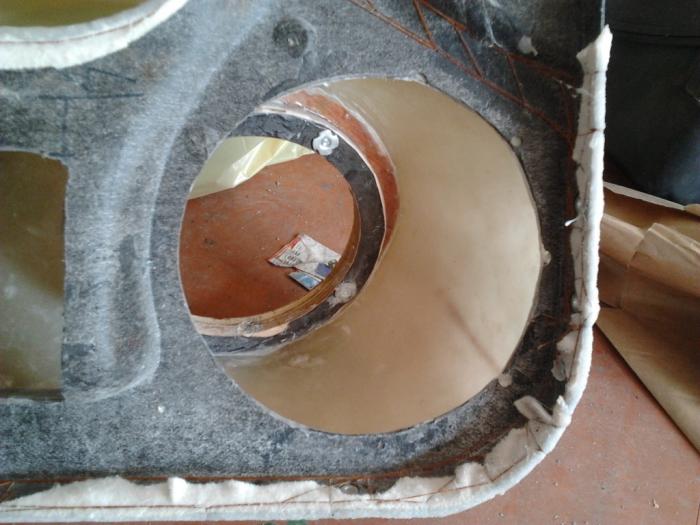

Proč takto trčí, chtěl jsi je zapustit?
o 13.10.2012, 20:22 | Toxxx
Lebo tam je cca 5mm miesta mozno ani to nie. Takze to zapustenie nema zmysel. To by sa museli tie vysky posunut ku sklu ale zase by boli daleko od stredu.

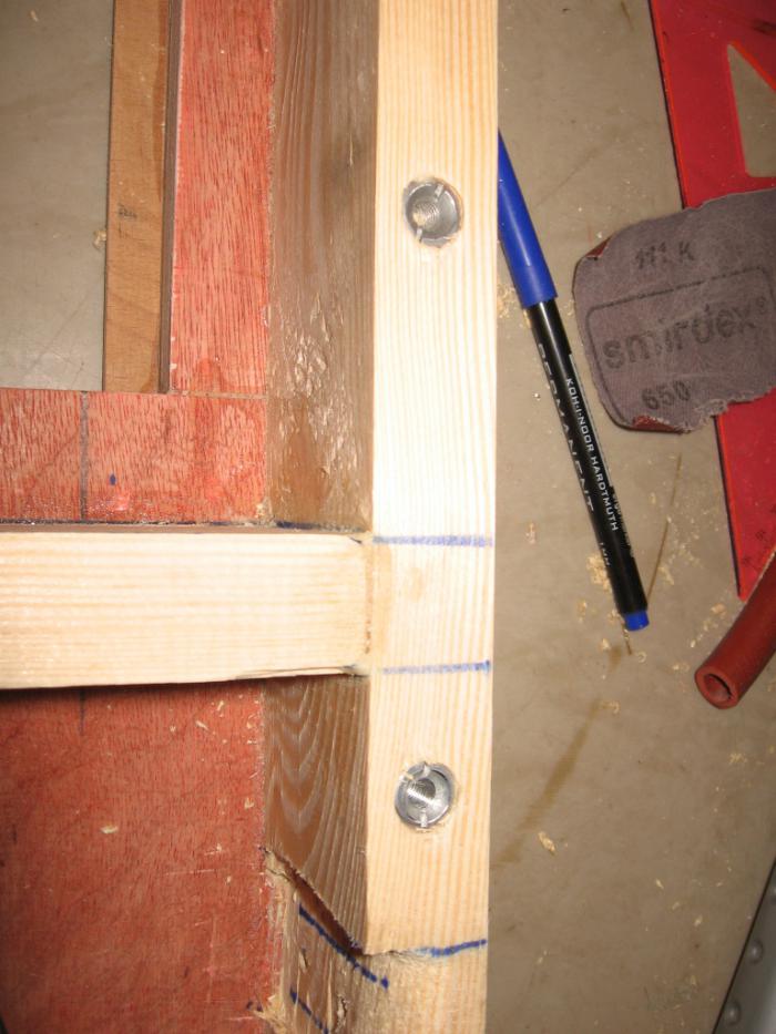

o 13.10.2012, 21:29 | kubiik | Upraveno: 2012-10-13 21:31:35
ano. zapustit jsem je chtel, ale vzhledem k tomu, ze ty scandinavie maji magnet jako krava a ze sme je smerovali docela dopredu, tak proste ty domky na stredy vypadaji tak, jak vypadaji. no a kdyz jsme vcera zkouseli priladat ty vysky, tak takhle to vypada nejlip. kdyby se vysky zapustily, tak by byly strasne daleko od stredu a ani by se mi to nelibilo. takhle se mi to libi. a navic kdyz se podivam zvenku, tak k sobe ty domecky krasne pasuji. bohuzel jsem to nevyfotil. ale zitra udelam obrazek
o 13.10.2012, 21:30 | kubiik
o 13.10.2012, 21:32 | kubiik | Upraveno: 2012-10-13 21:32:28
o 14.10.2012, 19:30 | hifim@ni@k
OK, tak to potom jo. Už to vidím na té horní fotce.
o 14.10.2012, 22:40 | kubiik

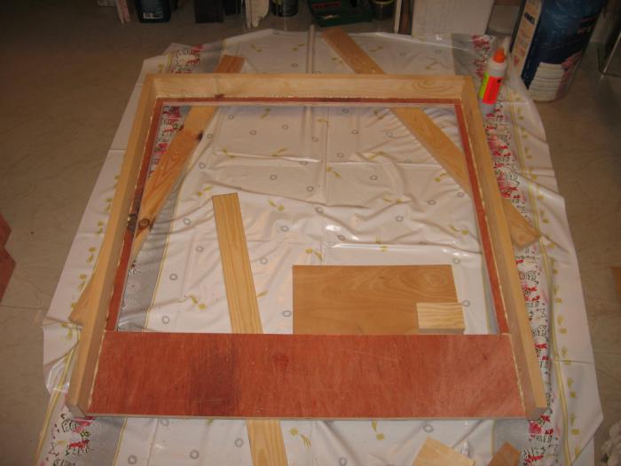

a dneska jsem udelal plech pro uchyceni domecku ke dverim, do kterych nanytuju M4 matku

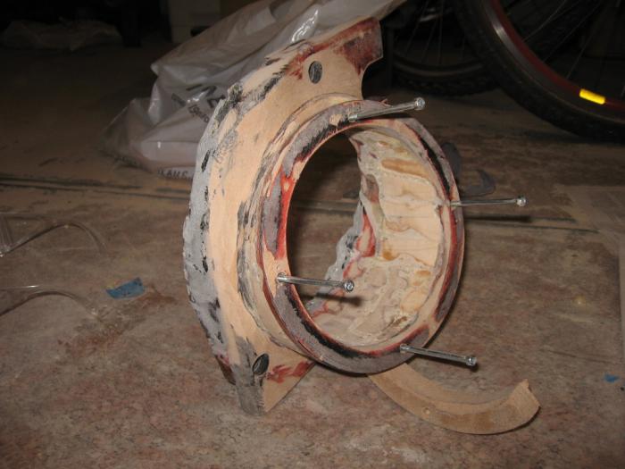

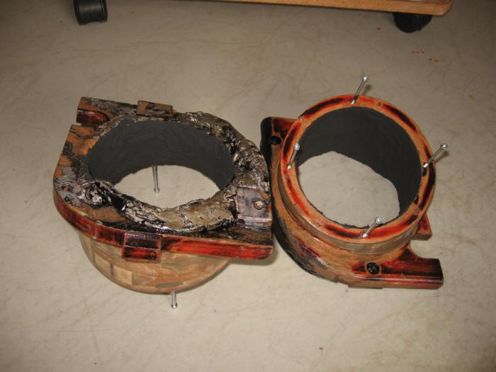

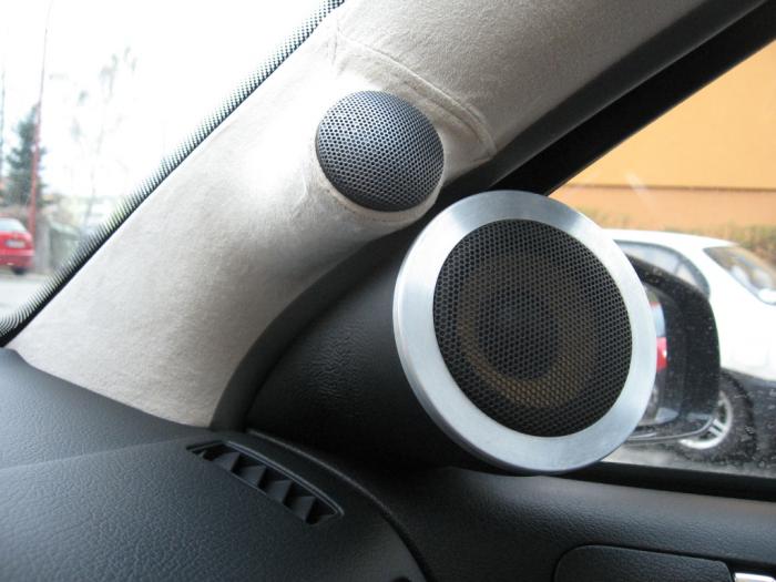

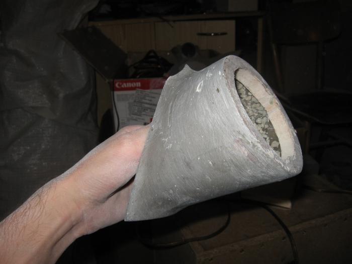

o 10.11.2012, 19:50 | kubiik
tak domecky uz jsou hotove.

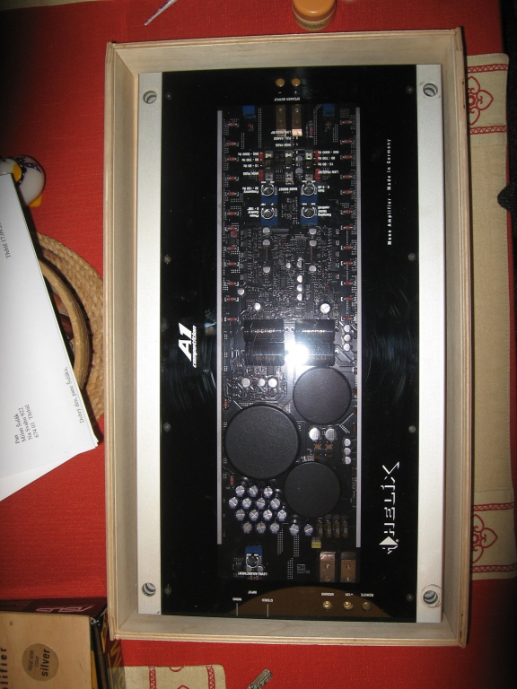

no, ja se taky tesim az to bude v aute :D

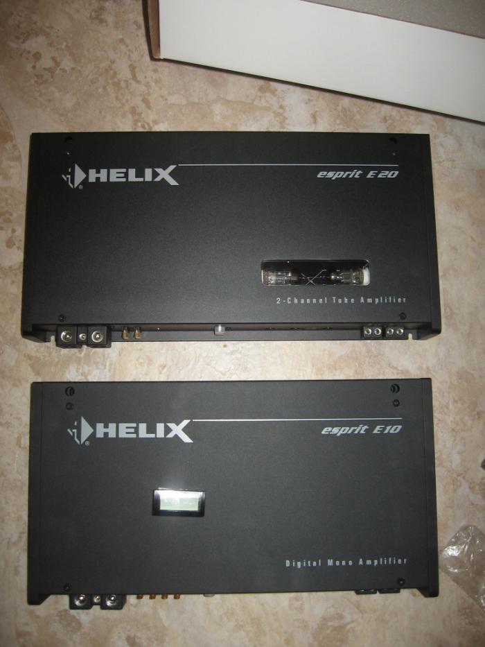

a uz mam asi jasno v zesikach. k E40 a A1 co uz mam doma pribydou jeste E20 a E10

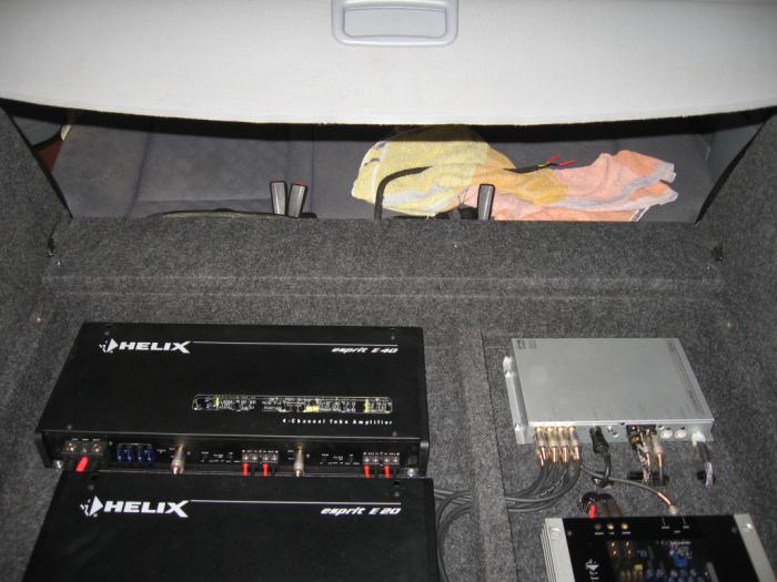

o 26.11.2012, 20:47 | kubiik
tak dneska pokracovani. mam natazene plus k napajeni, rem, napajeni procesoru a levou stranu reprokabelu
o 26.11.2012, 20:48 | kubiik
o 26.11.2012, 20:49 | kubiik
o 26.11.2012, 20:50 | kubiik
o 26.11.2012, 20:51 | kubiik

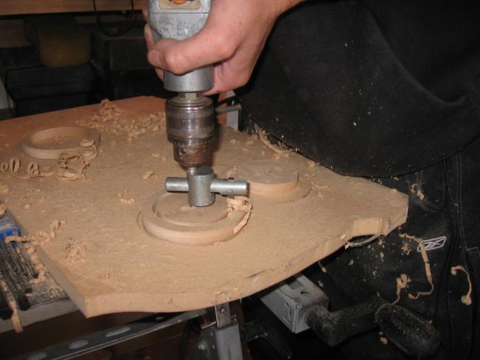

o 26.11.2012, 21:55 | 1kw
Předem sorry za OT ..ale co je to za nástroj na té vrtačce viz foto: 06.10.2012, 21:40
Jinak fakt krásná práce.. :)
o 26.11.2012, 21:58 | Toxxx
1kw: To je vykruzovak do dreva:)

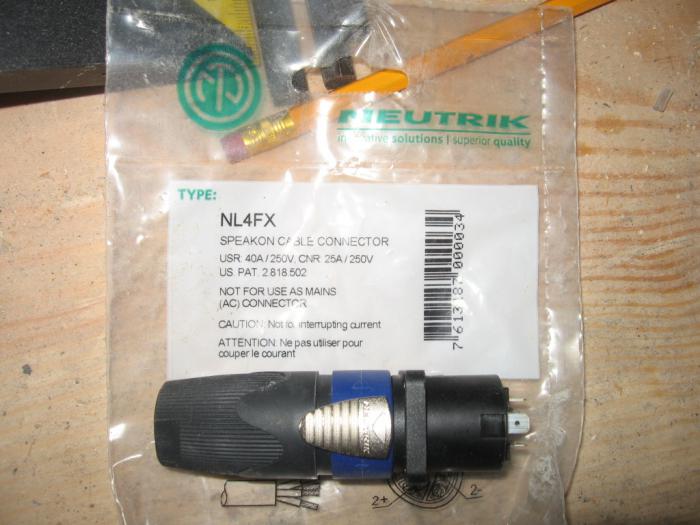

Tak dneska jsem natahal reprokabely pro pravou stran a protahl jsem vsechnu kabelaz az do kufru a dal jsem nejaky plasty do kufru. Jeste me ceka optika, cinche, kostra k vltmetru a pojistkovy pouzdro na napajeni procesoru. No proste prace je tam porad hromada...
o 27.11.2012, 21:07 | Seat Power

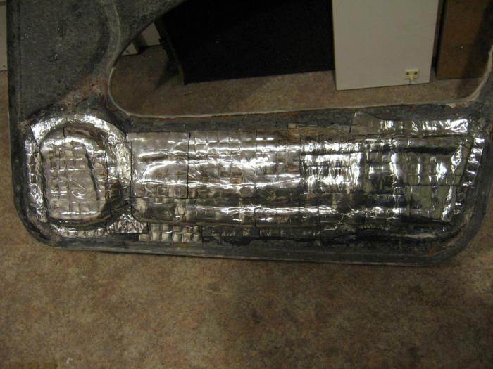

o 01.12.2012, 18:28 | kubiik
i kdyz se tady resi jenom flash, tak to treba nekoho bude zajimat...
o 01.12.2012, 18:29 | kubiik
o 01.12.2012, 18:38 | CarMedia.cz

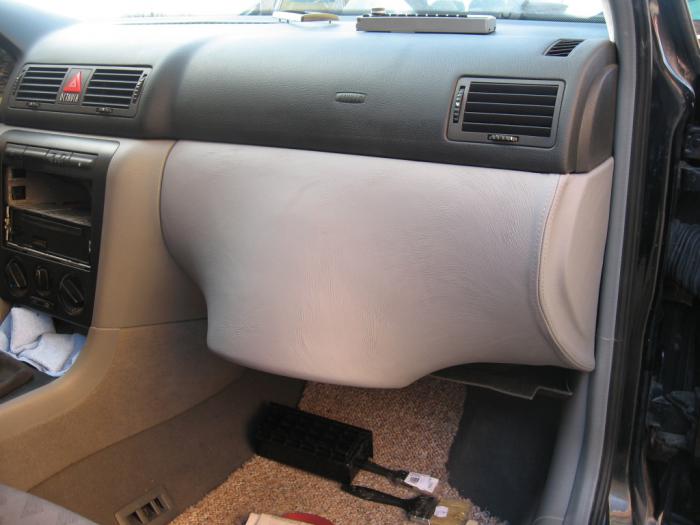

Vy jste kluci šikovní.. :-) Jen pořád nechápu, co máte s těmi kastliky. :-D

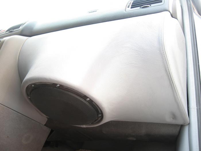

o 01.12.2012, 19:01 | kubiik
tak aby si mel spolujezdec o co zlomit nohy pri bouracce :D
o 01.12.2012, 19:03 | kovvalsky
skor si myslim ze to ide do MODY :-D
inak ten tvoj kaslik je akysi divny neni zlepeny :D ????

o 01.12.2012, 19:28 | kubiik | Upraveno: 2012-12-01 19:29:27
jsem rad, ze se libi
kvoalsky: ne, neni slepeny. jsou tam akorat vystipane prepazky
no nadseni je. akorat nejsou zesiky a brzdi me to.

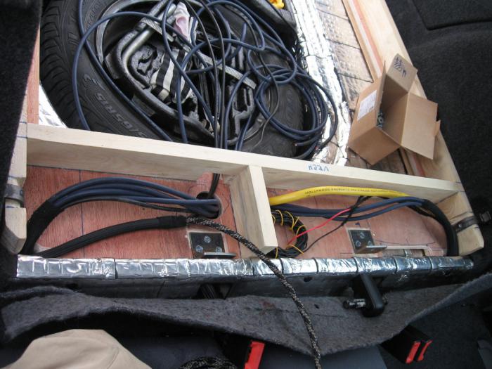

ohledne toho umisteni. zatim ve vsech autech, co jsem mel moznost poslechnout se subem vzadu, mi proste vadilo, ze ten bas jde jakoby zezadu. navic je to prakticke co se tyce mista v kufru

o 02.12.2012, 10:21 | hifim@ni@k | Upraveno: 2012-12-02 10:27:27
Pěkně jedeš.
Nebudeš srážet hranu kroužku tak, aby tam nebyla ta čelní plocha? Bez ní to vypadá lépe.
Pokud se dodrží správná dělící frekvence, tak i ze subu vzadu to bude znít správně. Problém je třeba v tom, že pokud někoho vozím vzadu a u subu vzadu dorovnám hlasitost na úroveň předních repro, tak na zadních sedačkách se z toho zblázní. Další věc je třeba to místo v kufru.
o 02.12.2012, 12:14 | kubiik
hrana se srazet bude. hned jakoby od vnitrniho prumeru krouzku, takze tam zadna plocha nebude. akorat v jednom miste se necha hrana co nejostrejsi, aby si spolujezdci zvykli mi nekopat do subu :D
jedine auto se subem vzadu co jsem si mel moznost poslechnout kde se mi nezdalo, ze je sub vzadu, byla ta madarska Xara Picasso. ale tam se to neslo podlahou...

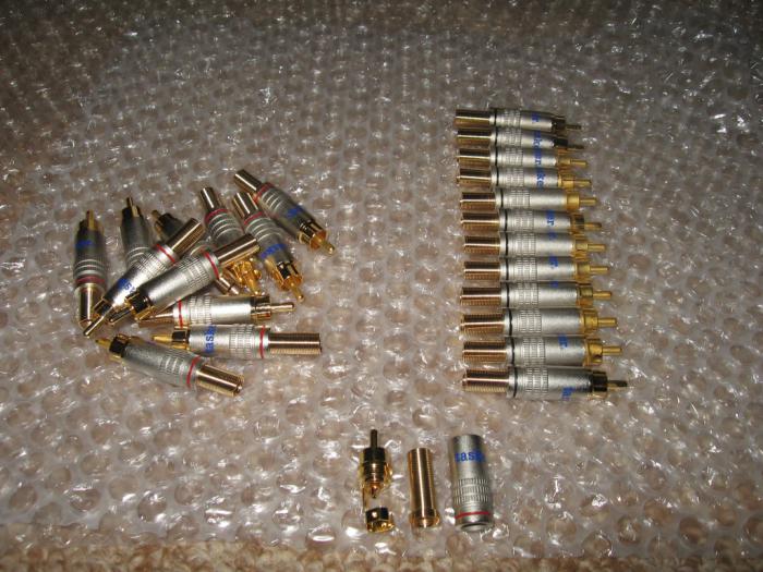

o 03.12.2012, 12:24 | kubiik
tak dneska dorazily dalsi dva balicky :)
o 03.12.2012, 12:25 | kubiik
o 03.12.2012, 12:26 | kubiik

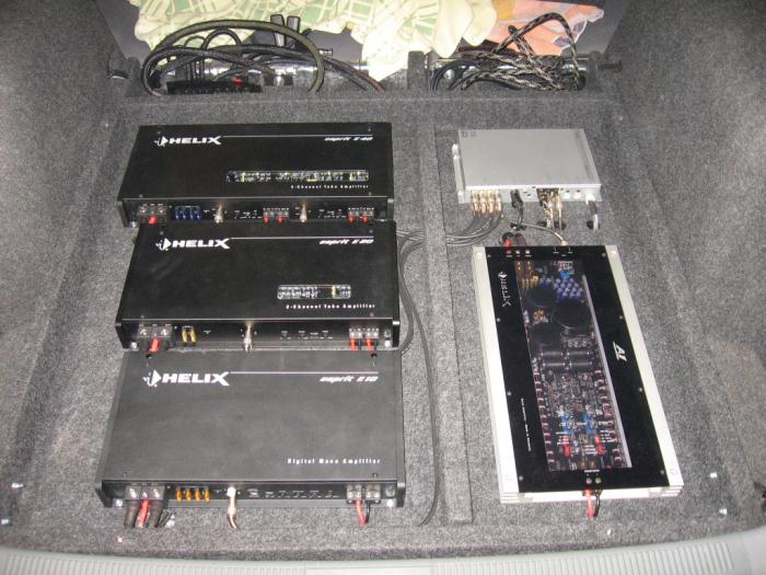

rozvodnej blok si zvolil spravne taky sem ho mel je goood
o 03.12.2012, 19:12 | x.fred
co je to prosím za distribuční blok?

o 03.12.2012, 19:23 | jambo | Upraveno: 2012-12-03 19:32:23
Audison Connection

o 03.12.2012, 22:22 | kubiik
antena je OII a prijem tezko rict. mel jsem to jenom chvilicku. bylo to lepsi nez bez anteny, ale zadny veletoc to taky nebyl...

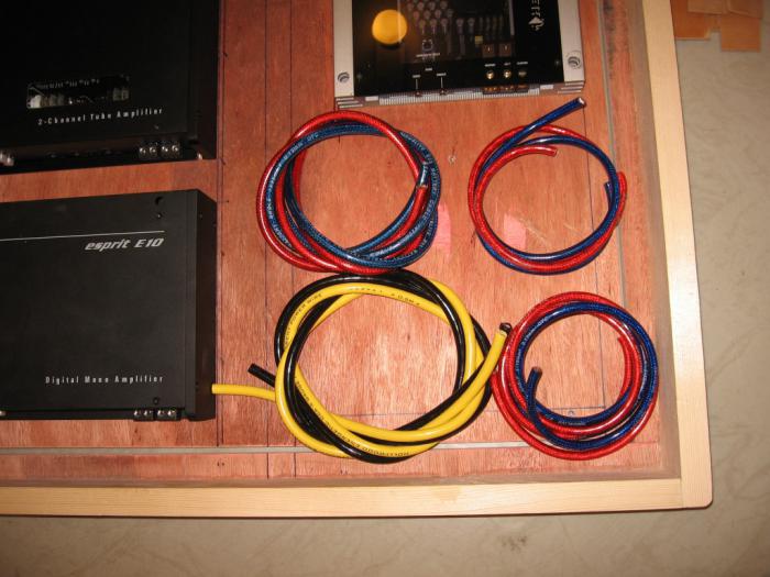

Marťas mě to nevadilo, ale slyšel jsem to.. :-)
o 07.12.2012, 17:19 | kubiik

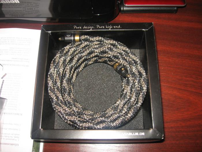

tak a dneska mi prisel dalsi balicek. krasavec...
o 07.12.2012, 17:24 | ivls
peknej had :P
o 07.12.2012, 22:02 | Toxxx
Hifi: To co si napisal viem ale neriesi to dotaz. Zrovna Sergej neni vhodny na teoriu lebo podla jeho nastavenia je teoria uplne mimo. Ma sub rezany od 20 do 40Hz. Pritom jeho rezonancka je 35Hz. Bassy ma dohnane dverami tak preto je sub uplne zamlkly a nabera dojmu ze je v predu. Ked budem mat sub ktory Hra od 50-80Hz a zvukovo sa mi paci neni mozne pri takto vysokej frekvencii aby bol fyzicky vzadu a hral v predu. Teoreticky mozno ale prakticky nie.
ivls: Jj je pecka:) ZA tie love luxus;)
o 07.12.2012, 22:31 | kubiik
had hezkej, ale mam dost strach, abch to jeste spolecne s reprokabelm pro vysku a signalama nacpal pod A-sloupek :(

tak dneska jsem dotahal zbyvajici kabely. prichyceni v A-sloupku budu resit tepre az budu mit doma od calounika z5 sloupky...
o 08.12.2012, 17:59 | kubiik
o 08.12.2012, 18:00 | kubiik
o 08.12.2012, 18:01 | kubiik | Upraveno: 2012-12-08 18:01:44

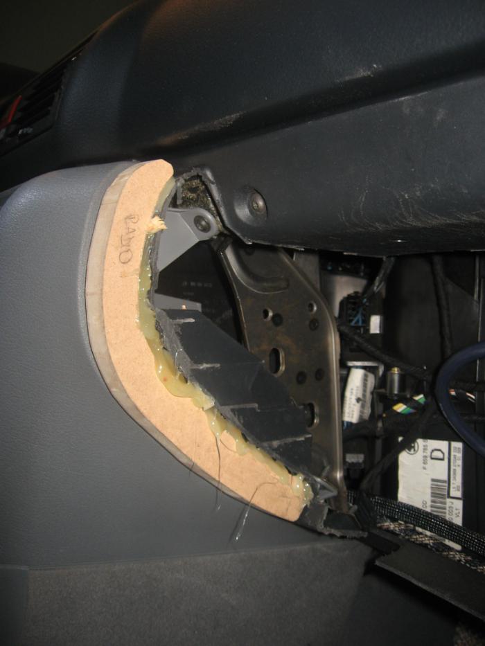

o 08.12.2012, 18:21 | MARWiN
no nejsem si uplně jistej jestli je tohle dobrá volba...mám takovej neblahej pocit, že nenasdíš stropnici s tím hádětem přilepeným ke střeše :-/
o 08.12.2012, 19:14 | kubiik
Stropnice je bez problenu. Na te vyztuze u b sloupku je videt takovy trn na spasovani z te vyztuhy a ten trci vic nez ty kabely. Tohle jsem mel promyslene. Spis bude boj ten a sloupek

táhnu optiku skoro stejně , jako ty :)
foto k příspěvku  od ivls

o 08.12.2012, 21:13 | kubiik
tak jsem se dival na fotky co mam a pak jsem se byl podivat do auta a stropnice se tam takto asi opravdu nevejde. nicmene ten trn od vyztuhy ne nizsi nez ty kabely, takze kabely dam mezi nej a bocnici auta a bude to v klidecku.
jeste jednou dekuju martinovi, ze mi usetril hodne nervu a sprostych slov :D
o 09.12.2012, 13:11 | kubiik
tak dneska predelano. ted uz by to nikde nicemu vadit nemelo

takze dneska pokracovani. bez muceni se priznam, ze dneska jsem akorat podaval naradi a sroubky a "radil"
orezani kastliku
o 15.12.2012, 20:58 | kubiik
MDF na sub

ozvucnice
o 15.12.2012, 21:00 | kubiik
prichyceni ozvucnice a boku

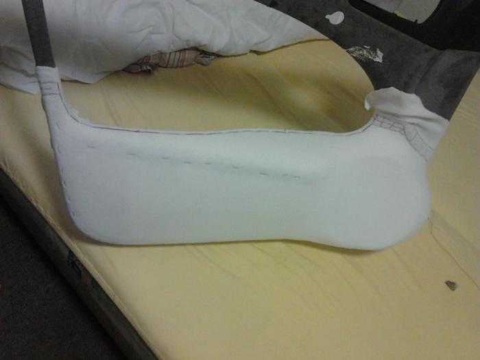

zebra pro zlepseni tvaru

na poradnou praci je potreba poradny vybaveni

dalsi zebra pro lepsi konecny tvar
o 15.12.2012, 21:04 | kubiik
o 15.12.2012, 21:05 | kubiik
mno. to je prozatim vse. pokracovani pristi tyden. objem cca 10-11L bez subu.
o 15.12.2012, 21:10 | Bladzej
Dobrej žebrovec, ale myslím, že větší člověk jako spolujezdec to bude mít knop.
Pěkně jedeš :)
o 15.12.2012, 21:13 | kubiik
spolujezdce mam u spice :D ale stano se tam vesel. holt se musi hodne posunout sedacka. ale delam to hlavne pro sebe a jezdim max ve dvou, takze pohoda

o 15.12.2012, 21:53 | kubiik
sklon je prave kvuli objemu. octa ma strasny vystouply ventilator, takze samotny kastlik z MDF ma maly objem, tak proto se to muselo dohnat takto...
pujde tam JL Audio 8W3v3-4
ale jak rikam, dnesk jsem byl jenom dival. ale prace to pekna je. moc. jsem zvedavy na vysledn tvar...

ja osobne by som ten vrch riesil z 1 kusu miesto plno mensich. Nerozmyslali ste smerovat basak viac smerom na podlahu a zapustit ho viac do kastlika?
Skusali ste natiahnut latku aky bude mat cca tvar laminatu pri tej vzpere na podlozku basaku?
o 17.12.2012, 00:31 | kral007 (eXtrem-audio.cz) (M)
to to mas porad 8mesicu rozebrany? :-)
o 17.12.2012, 10:43 | kubiik
Db-marek: zkouseli jsme s tim hybat, ale takhle to vychazi nejlip k noham
latku jsme natahovat zkouseli. Proto se tam delaji ty zebra
kral: auto mam rozdelae od minulych vanoc. Mel jsem to akorat trochu po hromade cesto na dovolenou a par tydnu pred tim a po. Ale ylo to tak max mesic a pul
o 17.12.2012, 10:47 | Vasekkch
Až si o to spolujezdec zlomí nohy v kolenou tak budeš mluvit jinak. Tohle bych si do auta nikdy nedal.
o 17.12.2012, 11:00 | kubiik
Vsak ti to nikdo nenuti. Holt bude spolujezdcova sedacka hodne posunuta dozadu

o 27.12.2012, 21:25 | kubiik
tak je to dobry. strop a C sloupek jsou na miste a dobry. na A sloupek jsem nemel odvahu :D

konektor na sub

a podarilo se mi sehnat za super cenu novou E20 a E10
a voltmetr od Voltkraftu
o 14.01.2013, 20:06 | kubiik
o 14.01.2013, 20:07 | kubiik
tady jsou vsechny zesiky pohromade
o 14.01.2013, 20:09 | kubiik
no a takhle nejak to bude v aute. s mistem je to hodne na knop, ale snad se to vejde...

o 14.01.2013, 20:49 | kubiik
ona je ve vysledku dost orezana a pouziju ji jenom 2x cca 10cm... cely kus by byl tezsi nez samotny sub :D

vzhledem k tomu, ze jsem to vcera trochu prepisknul, tak jsem toho dneska udelal jenom malicko. odstranil jsem prebytecne lepidlo, obrousil jsem hrany a spoje a nameril jsem si rozmisteni zesiku. zitra to cele dam na zkousku do auta, zadlabu panty, osanim narazeci matice, namerim kabely, pruchodky...

tak jsem dneska zase malicko pokrocil...
narazeci matice
o 20.01.2013, 22:06 | kubiik | Upraveno: 2013-01-20 22:07:14
namereni napajecich kabelu. E20, E40 - 16qmm, E10, A1 - 25qmm
repro merit nebudu, necham je tak, jak jsou a skovam pod podlahu a signaly nakrajim az podle toho, jak to bude v aute vypadat
o 20.01.2013, 22:15 | kubiik

o 28.01.2013, 21:20 | kubiik
o 28.01.2013, 21:21 | kubiik
o 28.01.2013, 21:22 | kubiik
o 28.01.2013, 21:54 | Toxxx
Kubiik sa tvari ze maka ale viacej chlastu nez prace:D Mame foto:D
foto k příspěvku  od Toxxx
o 28.01.2013, 22:02 | MARWiN
chudák :D jak na to smutně kouká jako by se to snažil telepaticky přemluvit aby to tam naskákalo samo :D

o 09.02.2013, 18:05 | kubiik | Upraveno: 2013-02-09 18:06:10
uchyceni snad dostatecne. zkousel jsem za to brat a ani se to nehlo.
zitra bych chtel udelat horni desky a pristi tyden zesy do auta...

o 10.02.2013, 19:48 | kubiik
ja vim, ale nic lepsiho me nenapadlo. je to hnus, ale drzi to. cokoliv navareneho na 0.7 plechu bude mit houby pevnost a navic s tim tvarem pro rezervu co tam je to neslo ani provrtat a prosroubovat durch. treba me neco casem napadne nebo neco okoukam...
o 16.02.2013, 21:12 | kubiik
tak hraju :) sice mizerne, ale vse zatim dela to, co ma. fotek je malo, zitra nafotim a doplnim.

o 23.03.2013, 19:31 | kubiik

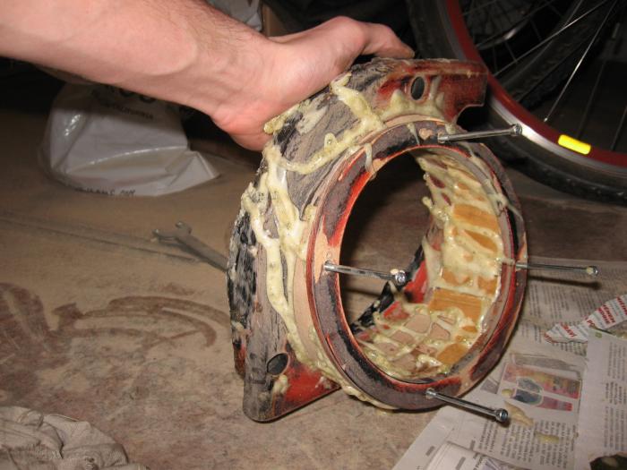

tak jsem se pustil do krouzku na repro.
vysel jsem z tech, které jsem mel v aute. foto natoceni v aute bohužel nemam, protože byla včera takova zima venku, ze jsem byl rad, ze jsem to vůbec natocil...
takze narezat spalicky a slepit...
vybrousit
o 23.03.2013, 19:32 | kubiik
vytmelit a vybrousit
o 23.03.2013, 19:33 | kubiik
lak
brax
o 23.03.2013, 19:34 | kubiik
a tady fotečky ze se mi docela i podarilo trefit na oba krouzky stejne mnozstvi

a konecne mam doma i pocalouneny basak...
o 23.03.2013, 19:35 | kubiik
o 23.03.2013, 19:36 | kubiik

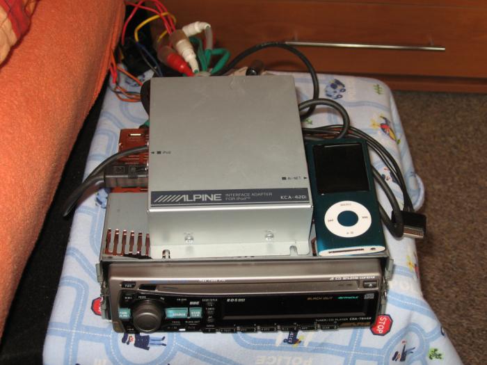

a radio uz je taky na miste. ještě musim sehnat napojak z GIV a nejak ho tam nabastlit...

o 23.03.2013, 19:38 | swep
teď ještě "počalouni" zbytek interieru do stejné barvy jako máš tu ozvučnici
o 23.03.2013, 19:54 | wefa
Pěkná práce. Na kolik tě vyšlo čalounění?
o 23.03.2013, 19:54 | kubiik
kdepak. při cene této kuze by me mohlo... nazivo to není zase takova hruza. no však uvidíš...
hlavne bych musel pocalounit cely stedovy tunel a to by bylo metru a metru te kuze...
o 23.03.2013, 19:55 | swep
ale vypadalo by to super
o 23.03.2013, 19:56 | kubiik
no to kazdopadne. ale to pak i tapecy a to by byla cena jak za zbytek hudby :D

o 24.03.2013, 11:45 | Sklipky
Moc pěknej seriál o ozvučení oktávy. Jediný co se mi moc nelíbí je subáč v kaslíku, ale proti gustu ... Jinak sou dost vidět šikovný ruce, todle nedokáže každej .) ....
Chci se zeptat ohledně týhle fotky [ Link ] .... tlumim dveře feliny a nevím či mam dát přez díry ve dveřích taky ještě nějakej matroš a nebo rovnou stačí to tlumení ? Mám doma takový hodně slabý plechy co se dají ohejbat jak papír, tak mě napadlo je dát přez díry dveří ... ?
o 24.03.2013, 12:12 | kubiik
tak idealne to zadělat tak, jak je na fotkách ze 7.6. od ZoRGa.
nebo zkusit komatex:
kamosuv tata s tim dela a co jsem se s nim tak bavil, tak na zadelani takto velikych ploch pouzit tl. 3 nebo 5 mm. idealne v tom udelat ještě nejakou "vlnu" aby se to spevnilo.
ale v kazdem pripade necim zadělat a pak na to teprve tlumeni. při prvním tlumenistare octavky jsem mel diru zadělanou stribrnou paskou a na to tlumeni a bylo to o nicem. strasne se to nafukovalo... zkus napsat třeba Marwinovi. ten ma feldu, tak urcite poradi lip nez ja

o 01.04.2013, 13:24 | kubiik
tak male pokracovani. fotky jenom narychlo. poradny budou az s hotovyma dverma. ale je to v kupe a uz se muze zacit ladit...
o 01.04.2013, 13:25 | kubiik
o 01.04.2013, 13:32 | kubiik
ovsem toto bylo největší porno včera. tyhle dva sroubky jsem tam dostaval cca hodinu. krasne do toho foukalo a snezilo. proste paradicka. ale zase ty stredy poradne drzi na dveřích...
o 01.04.2013, 18:09 | lukee_cz
vidim dobre, ze z toh omas udelany takovy "trychtyr"? JE ta dira dostatecne velka? uz jen kdyz mas hodne dlouhy komin neni uplne idealni, tohle bych se uz celkem bal, co to bude delat...ale samo taky mozna vubec nic ;)
o 01.04.2013, 21:30 | kubiik
smerem dovnitř se to rozsiruje. uvidim az trochu naladim. mozna to vycpu vatelínem. v cem vidíš problém?

mno a protože mi bylo vytykano malo basu, tak jsem se konecne dokopal hodit do auta druhy basak...

o 25.05.2013, 22:45 | kubiik
mno tak mi pribylo u procesoru par kabelu...

tak jsem se vykaslal na autohifi a vratil jsem se k osvedcene klasice a rovnoramennem trojuhelniku :D
o 04.06.2013, 16:22 | kubiik
tak aby se nereklo, ze nic nedelam, tak jsem se dneska pustil do sundavani origo "kozenky" z tapecu. slo to docela dobře. na laminovani super zaklad. nastesti je to cele ze slisovaného papiru, takze se to krasne spoji. akorát budu muset nechat schnout tapec v aute, aby se i to cele nepokroutilo...
o 04.06.2013, 16:23 | kubiik
o 09.06.2013, 13:53 | kubiik
a druha strana. bohužel tak na pulce dveri nesla kozenka i s latkou, takze hezky bruska a smirgl...
o 23.06.2013, 17:51 | kubiik

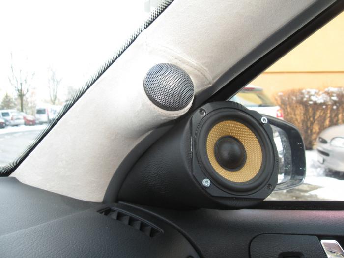

mno. takze se pomaličku poustim do toho dvoupásma...
všichni je tady dobře znate, ale proc je neukázat ještě jednou...
o 23.06.2013, 17:52 | kubiik
no a přes vikend byly moje naprosto první pokusy s laminátem. ku podivu mi to ztvrdlo :D
o 23.06.2013, 17:53 | kubiik
o 23.06.2013, 17:54 | kubiik
tmeleni bude mraky. jaksi jsem si z jednoho sloupku vysypal trochu pistu při laminovani. pisek je navíc kremicity, takze nez jsem ho dostal dolu, tak to dalo docela zabrat. ale co. chybama se clovek uci :D
o 23.06.2013, 17:56 | kubiik
akorát kvůli velikosti vysek a prakticky zadnemu mistu za sloupkama mam docela obavu z uzke sceny. ale uvidíme a kdyztak predelame...
o 23.06.2013, 18:19 | petis
hezký. Líbí se mi jak je ta silonka přišitá ke sloupku už jsem to viděl tuším u tazmana. Jako kdyby to tam melo bejt:-)
o 23.06.2013, 19:35 | kubiik
jj, je to obslahnuty od nej. kdyz jsme delali sloupky na MT23, tak se ty hrany lepili sekundakem, ale mne se tohle libi vic...
a dekuji jane za matlani laminatu na druhy sloupek. mel jsem strach aby mi to nevytvrdlo moc brzo, tak jsme matlali radsi zaroven :D
