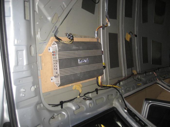

o 01.04.2012, 21:38 | bandita
VW Sharan, vyhodou bolo ze sa po zafrezovani krajov MDF dala pichnut pod priecne vystuhy. Zafixovane je to lepidlom na autoskla a drzi to ako zidovska viera.
Treba si aj davat pozor kadial privedies kabelaz aby si pri nasadzani stropnice nemal problemy.
foto k příspěvku  od bandita

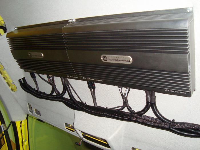

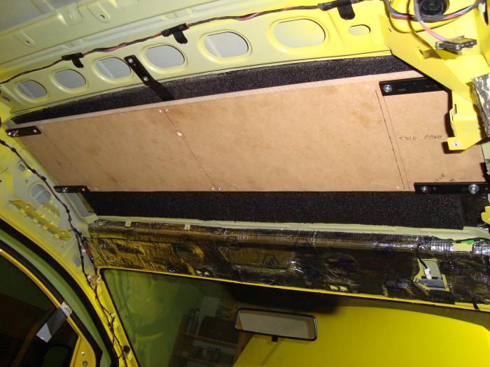

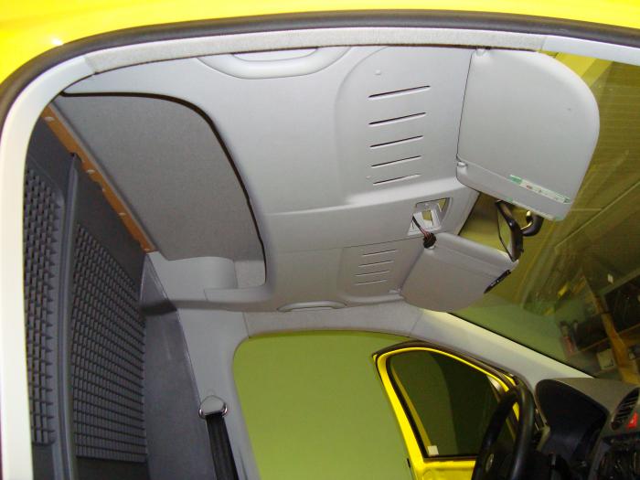

z montáží zesilovačů na střechu máme zkušenost takovou že pokud chceš mít jistotu tak jedině přišroubovat.. Dávali jsme dva zes. oba přes 6kg a drží dodnes.
foto k příspěvku  od CRXMen
o 06.04.2012, 09:49 | CRXMen
o 06.04.2012, 09:55 | CRXMen
