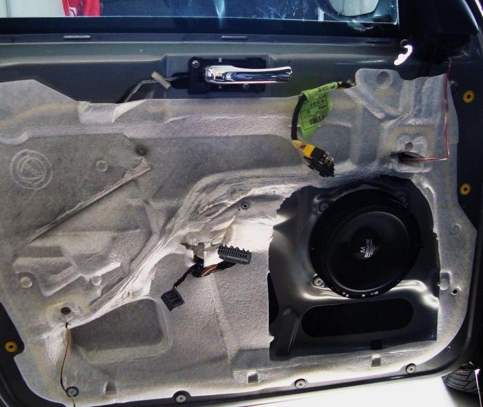

o 16.04.2012, 20:27 | tibaltík
repro instalacia

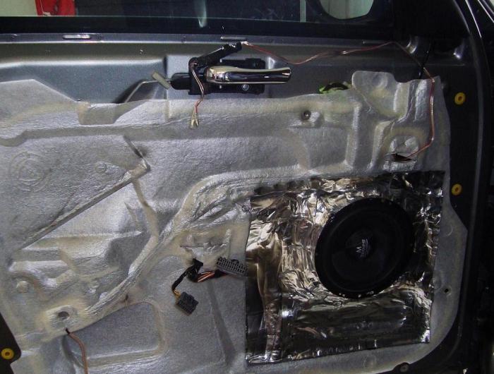

o 16.04.2012, 20:28 | tibaltík
tlmenie

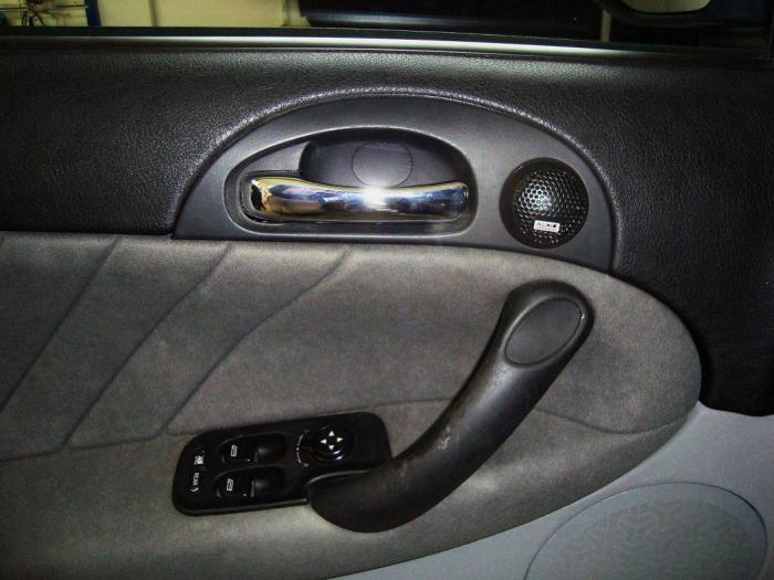

vyskac
foto k příspěvku  od tibaltík

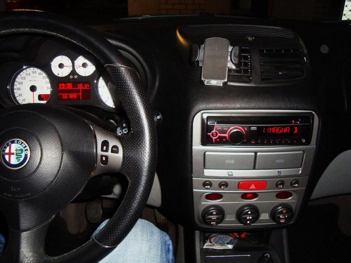

radio

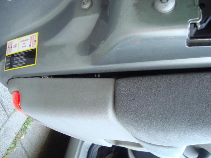

o 27.08.2012, 12:10 | tibaltík
Tak po par mesiacoch pocuvania mam nasledovne zistenia:
Hudba super
Problem s rezonovanim
Musel som si dat spravit dodatocne komplet vytlmenie prednych dveri, nie iba tych par cm2 co bolo urobene povodne. Problem je, ze po instalacii alubitul + akustickej peny tapacir dveri nedolieha = vyrazna rezonancia...Objednal som nove piny na tapacir + DAR platy z Revilohifi a komplet vytlmim vsetky zdroje rezonancie, od tapaciru na dverach, az po priehradku pred spolujazdcom. K tapaciru mam otazku, kam najefektivnejsie umiestnit tlmiaci material?Dvere vnutro je uz komplet vytlmene, takze ide o ten prechod tapacir-plech, co maju drzat piny, ktore ale evidentne rezonancie z repro nezvladaju...dakujem
