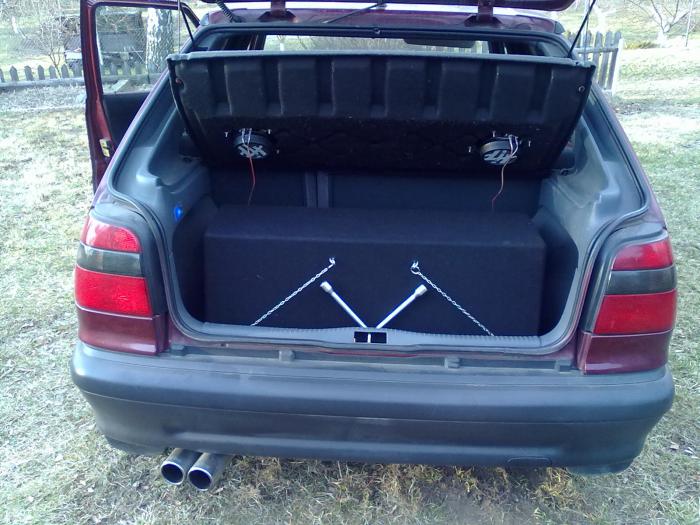

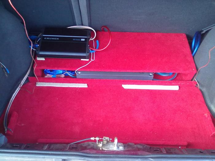

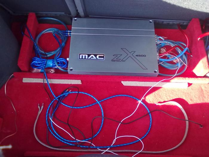

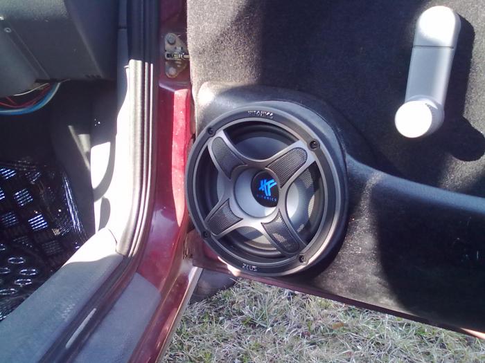

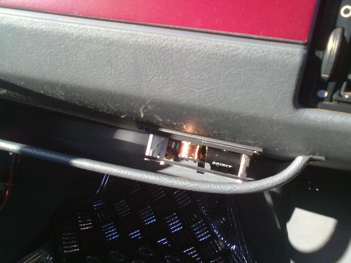

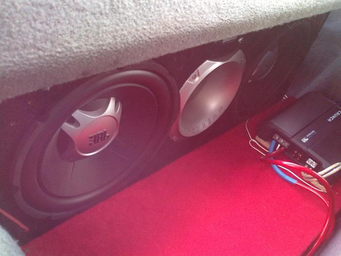

Ahoj, tak sem konečně dokončil novou provizorní montáž hifi na letní sezónu. Je to fakt provizorně a moc jsem se stím nepáral protože na podzim půjde auto pryč a vše se bude nejspíš zase vytahovat ven. takže kabely jsem vůbec nezkracoval na rozměr jen smotal a počítám s nimi i do budoucna. fotek taky moc není když sem to dělal vzal sem si foták ale mel vybitou baterii takže sem pak fotil jen mobilem až to bylo skoro hotove.
požito:
radio KENWOOD KDC 5751SD
comp. repro HIFONICS ZSi 6.2C 125W/rms 4ohm
koax. repro HIFONICS AS62 100W/rms 4ohm
subwoofer dual box JBL GT5 2402-BR 550W/rms 2ohm
4ch zes. MAC audio ZX4500 4x125W/rms 4ohm
digitální monoblok CRUNCH DSX 1500D 500W/2ohm, 750W/1Ohm
5m 35mm2 napájecí kabel C-QUENCE
4m 20mm2 napájecí kabel AUTOTEK
2,5mm repro kabel, 2ch chinch, 4ch chinch C-QUENCE
distribuční blok 1-2
pojistk. pouzdro, pojistka 200A
tlumení předních dveří - 6 plátů
mdf kroužky + potahový materiál
Závěrem musím říct že hlasitost je celekm dobrá možná jsem od toho čekal malinko více ale nemůžu si stěžovat. oproti předešlé hudbě je to uplně něco jiného. Možná sem trochu zklamaný ze Zeusů. čekal sem lepší středobas. Napak Atlasy chválím středobas i výšky jsou moc dobré. Woofer nezahraje tak do hloubky jak jsem čekal, ale i tak mě štvou ty rezonance plastů asi v zadních dveřích - musím na to něco vymyslet.
Celková kvalita poslechu se zdá být ok a hlasitost taky i venku při otevřeném autě.
Očekávám kritiku =)

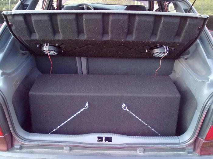

o 30.03.2012, 17:24 | Seat Power
to jako jezdis se sklopenyma sedackama?nebo ti ty suby tlaci do sedacky?takoveto umisteni moc nechapu,ale celkove jako provizorka budis.
o 30.03.2012, 17:28 | dj.dmc
nejezdím se sklopenýma sedačkama mezi woofrem a sedačkou je cca 40cm místa ale jinak se to udělat bohužel nedalo
o 30.03.2012, 17:55 | JosefFrydrych
jako seat,jinak jako provizorka dobry,jen k tem jbl bych volil jiny zesilovac,ta dvojta roura vzadu je soieta?
o 30.03.2012, 18:11 | dj.dmc
ano je od soiety, jaký např.?? já ho vybíral s prodejcem u nás v autofamu.
o 30.03.2012, 19:48 | JosefFrydrych
je hodne moznosti,ja bych volil jeden woofer a k nemu dobry zes,a jeste by ti zbylo misto v kufru na nakup ;) soietu jsem mel taky asi tri roky zpet na facku,zvuk byl paradni,zadny hukot,pak na felde,ale tam musel dolu stredni tlumic a nahradil ho rezonator.
o 30.03.2012, 19:58 | JosefFrydrych
predpokladam ze jsi ten zes kupoval novy,7tis? Za ty prachy jsi mohl mit starsi kousek,treba rainbow dm2000 ten by ti na 2ohmy jbl nakrmil,nedavno se tu prodaval,nebo dls mono za tu cenu taky,ale zrejme jsi chtel neco noveho se zarukou..
o 30.03.2012, 21:51 | dj.dmc
kupoval jsem ho novy za 6.000,- a ten JBL sem měl za super cenu vlastně za cenu repro takže jsem toho chtěl využít no bohužel sem špatně změřil prostor mezi zadními podběhy a chybí tam asi 2 cm proto ho nemůžu hodit za sedačky tak jak bYch chtěl. Více méně krom woofru a mac zesu sem ostatní komponenty vybíral s Tomášem z autofamu a on mi radil co a jak takže jsem mu věřil a nějak jsme to poskladali dohromady no. Časem půjdu určitě zase o něco výš jak s výkonem tak s kvalitou zatím mi to stačí uvidíme na jak dlouho :)
o 30.03.2012, 21:53 | dj.dmc
vvýfuk je fajn taky se mi líbí nic přehnanýho žádnej zvuk jak motorka :) a dobře vypadá
o 31.03.2012, 12:11 | ivls
pekny reseni
stredobas v peknem doorboardu

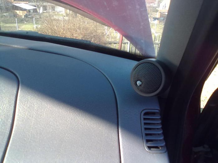

vyska decentne, vkusne
vyhybka sikovne schovana
dvojita podlaha - ucelna
sw - proc ne - nikde neni psane, ze musi byt membranou do 5 tych dveri - poku jsi zkusil a zvuk ok, tak pohoda

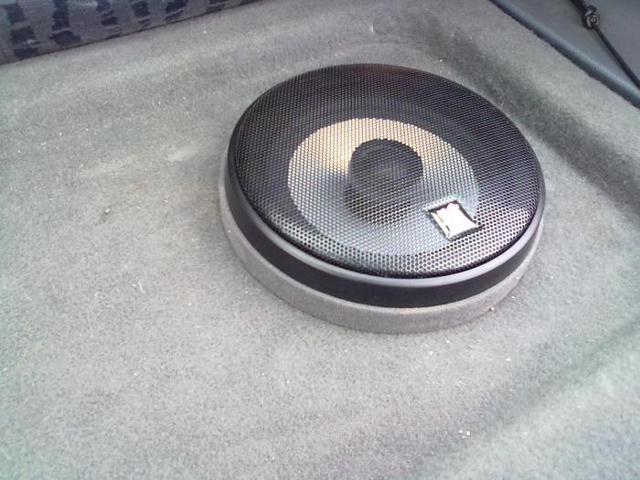

koaxialy v platu bych vypustil
o 01.04.2012, 11:05 | Diner
za me jako ivls... v pohode... ty koaxy to bohuzel kazi i vizualne(trcici kabely), ale jinak fakt pekne v ramci pouzitych komponent (jesteze ta cervena silenost neni pod tim basakem videt)
o 01.04.2012, 11:48 | dj.dmc
Díky, ty koaxi sem dal kvůli tomu že často vozím někoho i vzadu tak ať tam taky něco hraje ne jen basuje. s těma drátama musím ještě něco udělat hezky to nevypadá no to je fakt :) vím že ta červená je trochu hard, ale zrovna neměli jinou a chtěl sem to o víkendu mít už hotový takže sem si stejně říkal že to nebude vidět tak je to jedno.
o 01.04.2012, 16:31 | hifim@ni@k
Pro repro vzadu není důvod. Pokud máš subwoofer nastavený správně, tzn hlasitost tak aby odpovídala předním repro z pozice řidiče/spolujezdce a hlasitost u zadních repro tak, aby jsi je neslyšel vpředu, vyjde z toho nesmysl. Potom nezbývá než sub stáhnout a v tom případě je tam na nic.
Navíc pokud nejsou ty koaxy oddělené, tak se s basákem navzájem ovlivňují/ruší.
Proto jsem zvolil jediné rozumné řešení a tím je, zadní repro do popelnice a sub dopředu.
o 01.04.2012, 18:33 | dj.dmc
ok, asi vidím že jsem teda stemi koaxi neudelal dobře, tak pro příště jsem se alepson poucil :) a co když dalším autě budou umístěné koaxi v zadních dveřích to je taky na nic?? nebo je tam kdyžtak můžu hodit místo seriových? nebo je uplně odpojit?
o 02.04.2012, 10:59 | hifim@ni@k | Upraveno: 2012-04-02 11:02:54
Rozhodni se sám.
Zadní repro musí být každopádně stažené tak, aby jsi ho neslyšel vpředu (ve stereo režimu).
Pokud tedy povezeš někoho vzadu, tak stáhneš nebo vypneš i sabvúfr, protože by hrál výrazně hlasitěji než ty zadní. V tom případě mají zadní repro smysl pro ty co sedí vzadu a sabvúfr bude hrát také pro ně. Pro tebe vpředu bude moc tichý.
Doplnění: já mám pouze "předek" + sabvúfr vpředu a ti vzadu to slyší samozřejmě také, vždyť sedí kousek za mnou.

o 03.04.2012, 07:39 | dj.dmc
hifi: zadní repro mám stažené tak abych ho neslyšel vpředu, i sw stáhnu na minimum ve všem máš určitě pravdu. potom mi tedy hrají hlavně přední + zadní repro. naštěstí to zase tak často není jen cesta z práce do práce :) příště teda na plato kašlu, a woofer dostat do předu není asi jednoduchá záležitost.

o 10.04.2012, 20:47 | dj.dmc
Beru zpátky co jsem napsal o zeusech co mám vpředu, dnes jsem řádně dotlumil dveře a vše na pevno usdadil a nastavil finálně zes. středobas je hned někde jinde teď se mi to líbí :) Jediné co vytknu tak že potřebuje pořádně vybudit na hlasitosti pak je to paráda.
