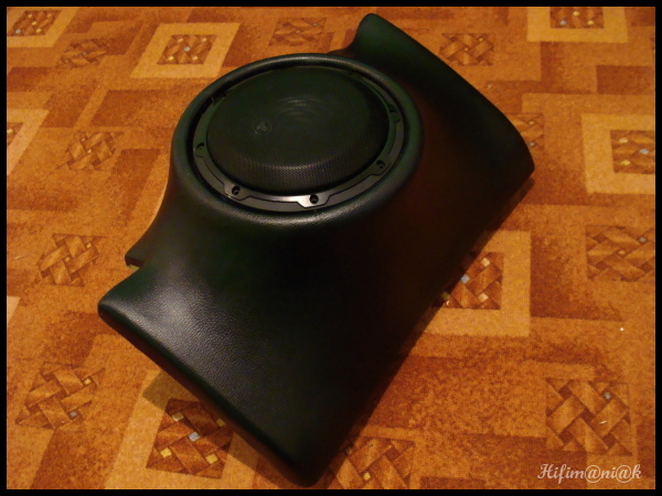

Acetonem, polévat a postupně loupat.
Koženku jsem použil střední tloušťky. Nabízel mi ještě tenčí a naopak silnější, ale možná je těch tlouštěk více.
Lepidlo má v nabídce Doronel: [ Link ]
Lepidlo naneseš na obě plochy a necháš zaschnout tak aby vůbec nelepilo (ale max je tuším snad 48 hodin?). Lepidlo se aktivuje teprve teplem a tlakem. Dej pozor, jakmile nahřeješ a přitlačíš tak už nejspíš nesundáš, spíše roztrhneš koženku. Chce to rozhodně 2 páry rukou. Po sundání látky je koženka pěkně pružná, ale po nahřátí skoro jako žvýkačka, takže opatrně, pomalu a není co zkazit.
Na obrázku je obyč koženka za cca 150Kč/bm.
foto k příspěvku  od hifim@ni@k

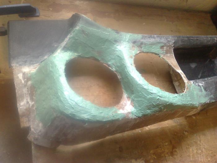

Budu potahovat koženkou boardy viz. foto. Mam v ohybych a záhybech rozříznout a sešít abych potáhl takto členitý tvar? V celku to asi nepůjde. Jak jsem psal výše tak koženku co mám, tak z ní nejde sundat textilie z druhé starny. Kde kupujete v ČR ten SikaTherm a kolik bych ho zhruba potřeboval na 2 boardy?

Epoxidovou pryskyrici nezkousel mekdo lepit? S trochou lasky a pece by to mohlo jit. Tuhne par hodin, pravidelne primackavat a nanest v tenonke vrstvicce, aby to neteklo...nejake zkusenosti?
o 14.06.2012, 10:37 | swep
to je blbost, to bys to musel drzet celou dobu na vice mistech, nekde to bude hodne vysponovane, tam budes muset soustavne tlacit, moc tomu neverim, navic kdyz se to nepovede, tak dalsi prace s pripravou povrchu, ver tomu, ze po par desitkach minut uz na to nebudes mit nervy, leda pouzit epoxid, ktery tvrdne rychleji (zkus se dotazat na havelcomposites)
existuje dvouslozkove lepidlo, ktere funguje na stejnem principu jako sikatherm a kilo stoji udajne 250 korun, pouzivaji ho calounici
