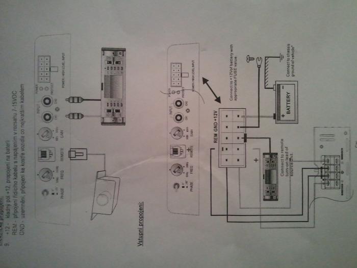

když zapnu rádio, tak se sub zapne a přestane jet zvuk. Ten sub má vstup na dva cinche na nebo konektor něco jako ten ISA, kde je vstup na repro taky. U těch cinchů je napsaný Input CH1, CH2 a na konektoru Power/high level input. Jde o to, že musím na ten vstup odpojit a hned připojit a zvuk se rozjede. Jako by to byla pro to rádio moc velká vstupní zátěž či co...
o 20.03.2012, 23:00 | rudy77
tady je zapojení toho wooferu
foto k příspěvku  od rudy77
o 21.03.2012, 11:43 | ladinek | Upraveno: 2012-03-21 11:44:40
zapoj to z rádia jen na jeden výstup na Y adaptér a vyzkoušej ty cinche v zesu, nemůžu to přečíst co tam je napsaný.

na signal do woofru nepotrebujes nutne v radiu vystup na subwoofer,muzes ho napojit i na ''rear (zadni vystup) pak jen staci orezat frekvence,je taky mozne ze radio umi prepinat vystupy,nevim jak to ma clarion,zkusil bych i nastaveni
o 29.03.2012, 19:16 | FlasH AHC
rudy77: tjo vypadá to na zkrat,tohle neni normální.
zkus na ty cinche zapojit třeba jiné rádio nebo třeba mobil ,mp4 redukcí(cinhe do jacku) pokud ti to nebude hrát tak budeš řešit rádio, a že by clarion neměl výstup na sub bych se divil teda :)
Když si najedeš v rádiu na menu tak si zapni subwoofer (myslim že to tam je na zapínání) jako to měl starý pioneer,a nebo máš zesik v háji (musíš zkoušet)jiný zesik atd.
