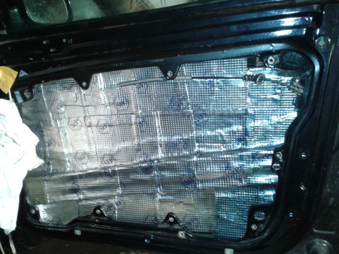

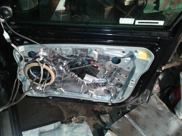

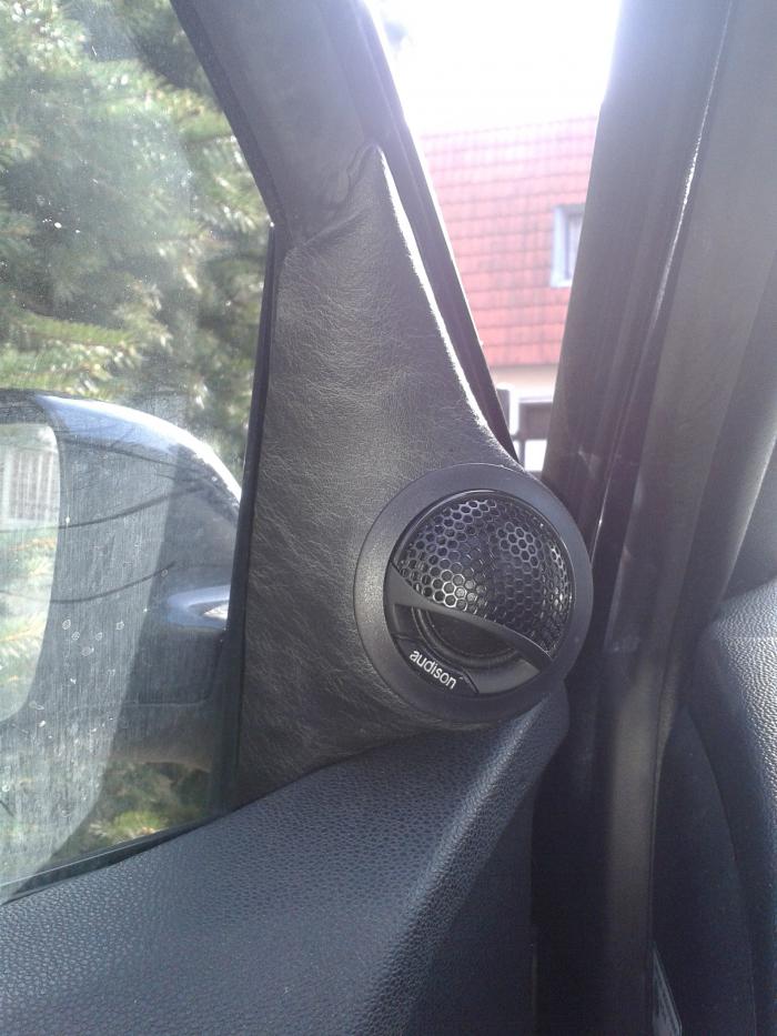

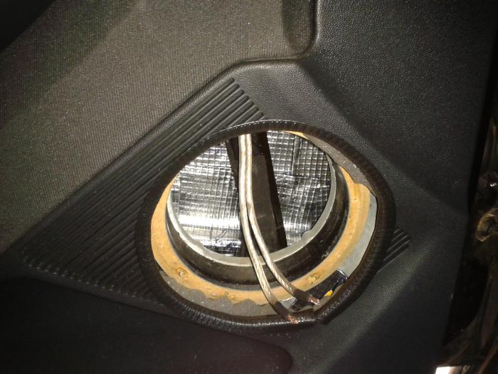

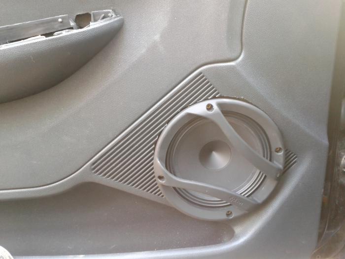

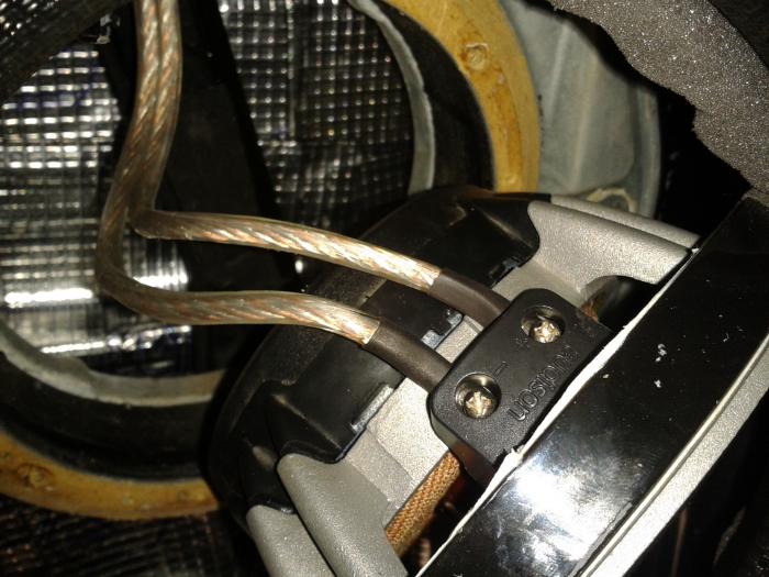

Ahoj,
tak po dlouhé době, také přispěji trochou do mlýma. Chtělo to trochu vylepšit zvuk, tak jsem se rozdohl o menší upgrade. Na počátku jsem nechtěl vůbec řezat do dveří, protože montážka Fábky je děsivě malá (60mm), ale kompa už byla vybrána a tak jsem se rozhodl a říííznul...
Kompa Audio system X--ION 165 ven a Audison Voce dovnitř :-)
Zvuk se nedá srovnat, AS měl super spodky, ale výšky ostré jak břitva, za to Audison má přenádherné výšky, super středy a spodek neni tak silný, ale to je možná tím, že jsou na 75w a řezány cca od 8O. Každopádně posun nahoru o 100%.

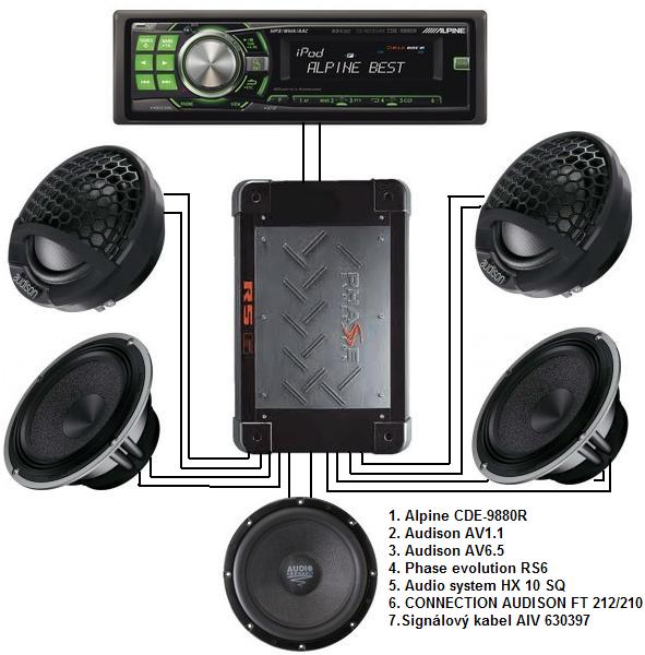

Note: Zapojeno v aktivu na PhaseEvolution RS6 a A9880r + SW AS HX 10 SQ
A také jsem přidal trochu STP Silver na už stávající Vibraflex
o 10.03.2012, 11:39 | Aegis
foto k příspěvku  od Aegis

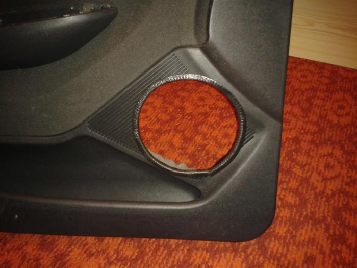

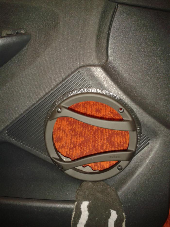

o 10.03.2012, 11:43 | Aegis
Neni to ještě finální podoba, musím doladit díru kolem středobasu, aby to bylo více na oko...
A další menší dodělávky

HPF 80HZ je podle mě moc vysoko, zkus jít níž. Já je krmím z Mac Audio Fearless 5000D s 70W rms (a že to není zesík odpovídajících kvalit pro Audison VOCE) a zrovna dnes jsem si s HPF hrál 40hz, 50hz, 60hz a různé strmosti, výš bych nešel.

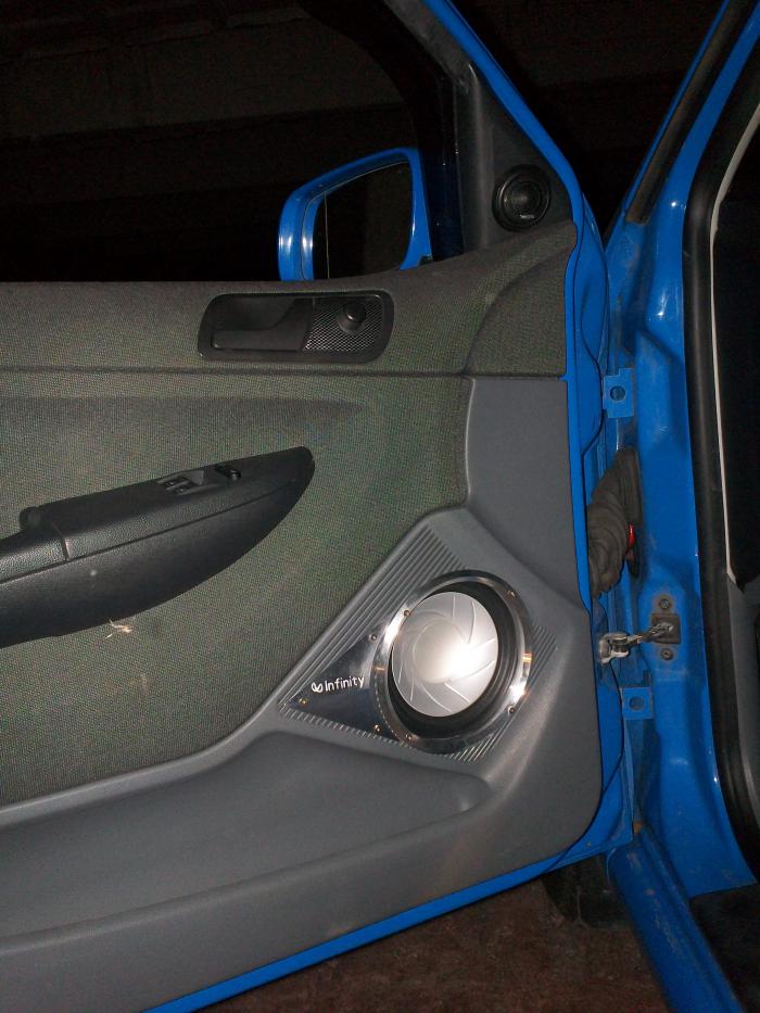

Jinak Tazman má ve Fabce Alpiny X REF a tapeci řešil úplně stejně, díru vyřešil kroužek z hliníku vyrobený na cnc.
o 10.03.2012, 19:51 | Aegis
Marťas1: No těch 80HZ je jen tak přibližně, co jsem měl na AS, ale bylo laďeno jen na zesíku. Takže až bude Pio88, tak to ladění bude uplně jiné...
V mém případě by hliníkový krožek nešel, chtěl bych jen polepit ty ořezané hrany, takže spíš nějakou pásku nebo těsnění... zda máš nějakou forku, tak sem s ní..
Jinak na jednom obrázku jsem na ty hrany zkoušel dát takovou "U" hadici, ale nezdálo se mně to...
o 10.03.2012, 20:19 | Směty
musíš kontaktovat človíčka z odkazu, ukáže fotky.. Nechal jsem dělat kroužky, tu druhou část jsem dělal já. Oboje dobrá pakárna na výrobu. [ Link ]
o 11.03.2012, 10:58 | tazman
řešil jsem to podobně..akorát menčí díra a zapravení hliníkem-jak už pisl směty-musím jen překopat tu ozdobičku u kroužku bo napis ifinity se k alpinam moc nehodí ;)

o 11.03.2012, 11:19 | Aegis
tazman: Díky za foto, ale ta moje mřížka Audison se mně docela líbí, takže to pořeším asi trochu jinak, každopádně dobrá inspirace.

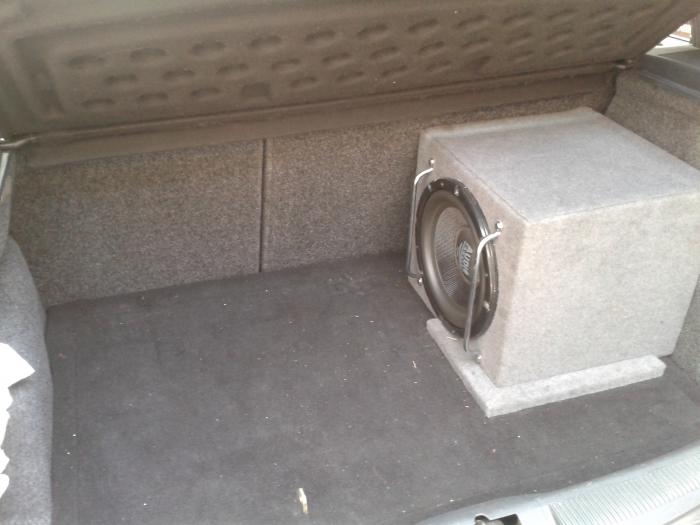

o 13.03.2012, 19:46 | Aegis
Takové overview
o 13.03.2012, 19:51 | Aegis
A dlouhodobé cíle jsou: Pio 88rs II a Subwoofer AUDISON AV 10 pak už jen rest in peace :-)))

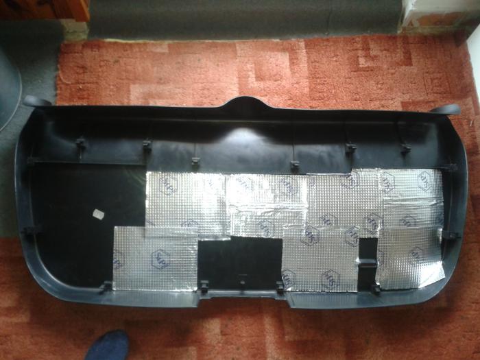

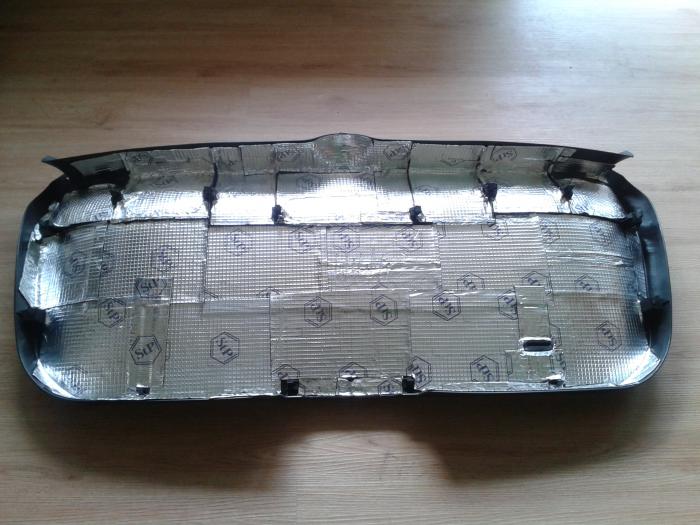

o 07.04.2012, 16:48 | Aegis
Dnes jsem zase o něco pokročil. Zbyl mně jeden plát STP silver, tak jsem ho použil na výplň 5tých dveří.
Nakonec mně trochu chybělo, takže to neni uplně dokonalé...
o 07.04.2012, 16:49 | Aegis
o 07.04.2012, 23:01 | martan01
vo to mas za lemovku na fotu? : 10.03.2012, 11:40 .
Neco takoveho schanim.

o 07.04.2012, 23:16 | Aegis
martan01: Náhodou jsem na ni narazil v Globusu, tak se tam mrkni, zda máš možnost. Má to kovovej střed.
endru.ondra: V autě se nekouří a jogurt je na snídaní :-DDD

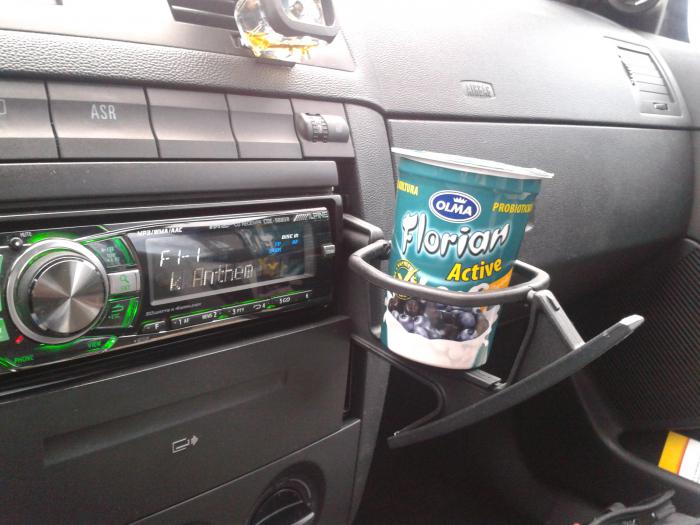

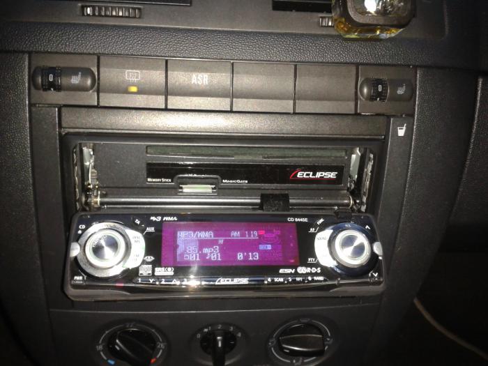

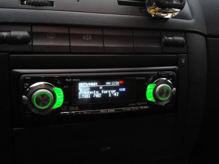

o 13.04.2012, 20:09 | Aegis
Takže dnes namontováno nové HU Eclipse CD8445E a musím říct, že zvuk je nádherný !!! Naprosto čirý a přesný. V testech píší "analogicky přesný" což uplně vystihuje. Jinak vzhled a nastavovaní docela anarchie... chce to čas se to naučit.
o 13.04.2012, 20:12 | Aegis

o 13.04.2012, 22:25 | Toxxx
No dobre:) Dufam ze budem mat moznost popocuvat. Zaujima ma to celkom:)
o 14.04.2012, 09:04 | Aegis
no taky bych rád poslech ostatní, takže možná v Mýtě ;-)
