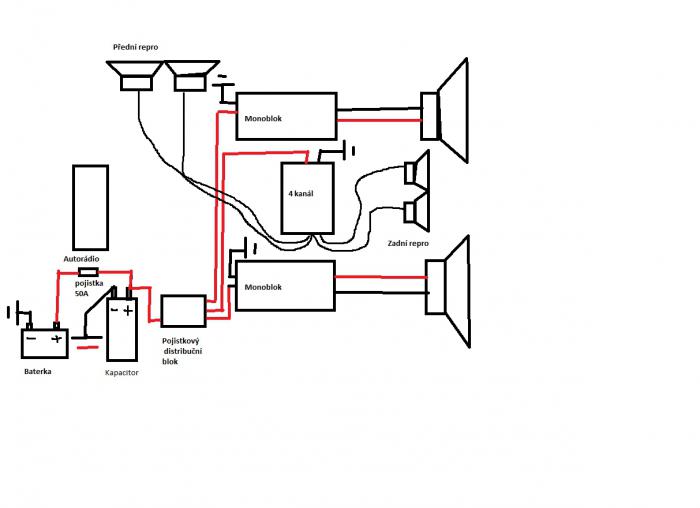

Nazdar lidi.
Ukousl jsem si na sebe docela veliké sousto a zjistil že bez pomoci zkušených to nezvládnu, tak jsem se zaregistroval sem k vám.
Moje stávající muzika v autě se skládá z těchto komponent:
Autorádio: NoName něco na styl Eonon.
Přední repro: Hifonics BRUTUS BX 6.2Ci
Zadní repro: Ovály od MB Quart
Zesilovač: Crunch MXB 4200i
Basák: Hifonics je to myslím atlas série 450w
A řekl jsem si ,že je čas na změnu. Jen jsem se asi měl napřed s váma poradit a až pak nakupovat, ale už je pozdě. Snad to nebude taková hrůza.
Přikoupil jsem nové rádio od Pioneru MVH P7300 a 2 monobloky od Boss audio systém PH3000D
+ kapacitor od stejné firmy CAP2S. Ještě chci přikoupit novej basák a to už si od vás nechám poradit.
Můj záměr je dostat dozadu 2 basáky, ale dogma to není.
Trochu to shrnu co bych tam chtěl nechat: Rádio Pioner , 4 kanál na předky a zadky, Přední repro hraje super tak měnit nebudu, zadní koupit nové, oba monobloky a dokoupit jeden nebo 2 basáky.
Jen jsem se zamyslel nad zapojením a jde mě z toho hlava kolem.
Zkusil jsem něco namalovat a obrázek přikládám.
Nijak to zatím nehoří ještě musím auto vytlumit a upravit v zadu prostor pro nové pasažéry a až pak to tam začnu instalovat.
Pokud mě poradíte hlavně se zapojením a co dokoupit budu vám moc vděčnej.
Palis
foto k příspěvku  od Palis

Stím monoblokem si spíš udělal hůře než lépe. Jsi měl koupit jeden stabylní do 1 ohmu a pak koupit dva basáky a zapojit je.

No a k obrázku-pojistka u baterky bude malá vzhledem k odběru a další problém je kapacitor před dis. blokem neb na tomto místě ztrácí význam .

zbytecne dle me komplikovane,nechej jen jeden monoblok,podle nej se museji vybrat adekvatni subwoofery,zadni repro take nedavej,kapacitor take vypust pokud mas dobrou baterii a kabely o kterych nic nepises.Pak bych to udelal jednoduse,od baterky tahnout kabel,v kufru rozvodny blok do 4kanalu a monobloku,poradne prikostrit jak v kufru tak prikostrit baterku.A nemel by byt problem a ty veci co bych tam ja osobne nedaval tak ty prodej a porid za to tlumeni.

Pojistku tam mám teď 50A a není problém vyměnit i za silnější. Kabely budu muset natahat znovu stávajíci by to asi neutáhl. Mrknu jakej tam vůbec mám a pak to sem nahodím. Baterku jsem kupoval Optima red top tak tam problém nebude a kapacitor asi vynechám. Jsem si to myslel, ale když jsem ho já vůl koupil tak jsem ho tam zahrnul :D

Monobloky použíj oba, ale určitě ne tak, jak to máš nakreslené. Je třeba využít možnosti linku obou zesilovačů (master/slave) a pak to poběží v klidu. Nechce se mě ale hledat odpor cívky (cívek) toho Hifonicsu, takže nevím, zda-li je ta volba odekvátní k sobě. Pokud budeš hledat nové woofery, tak ať máš konečný odpor 2 ohmy, bude to hrát bez problémů a využiješ maxinální potenciál těch zesilovačů.. Kapacitor bych v tomto případě také vyhodil a dal druhou baterii. Tím uděláš mnohem víc práce.
Jinak kapacitor se používá pouze na jeden zesilovač a musí být umístěn do 20 cm od terminálu zesilovače. Jinak to tam budeš mít jen jako blikátko. Opět se budu opakovat, kup druhou baterii a budeš mít klidné spaní..

Subwoofer bude novej a klidně si nechám poradit co koupit. Stávající se někde pokusím prodat i s tím kapacitorem. Zapojení jsem nakreslil jen tak od pasu a už je mě jasné že je to blbost, ale editovat to nejde abych ho odsud odstranil.
