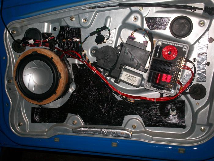

o 04.03.2012, 08:01 | tazman
to chce zesák...a Fab. 1 se nemusí dávat jen slimy ;D
foto k příspěvku  od tazman
