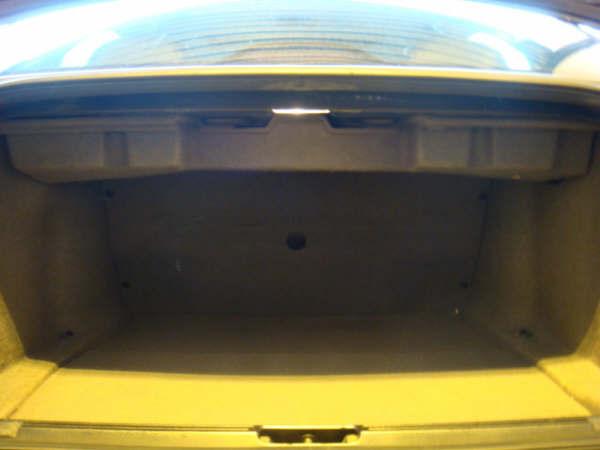

-sub v bedne do kufru nechci (jedna bedna mi lezi na pude, misto potrebuju), tak leda stealth nebo do plata?
Pavel_528 daval dopredu 16kompa a sub do kufru, oem reseni jsou 2 "subwoofery" cca 40w v platu, co jsem slysel, hraje to na moznosti slusne...
otazka zni- staci dat 16 (nebo vetsi?) do doorboardu a treba 16x9 do plata nebo tam dat jeden openair sub? kufr je udajne hodne utlumenej a sub neni skoro slyset bez vyndani zadnich repro a pod... do pruvlaku taky nic rvat nechci, casto sklapim sedacky... nad baterkou nevim, jak to bude znit uvnitr pri normalni hlasitosti (neposloucham hudbu extremne nahlas, chci aby to pekne znelo, ne rvalo) :-)
o 24.02.2012, 12:24 | CervinVega

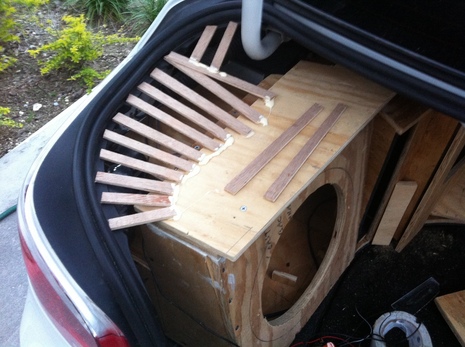

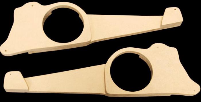

priklad stealth ozvucnice, v mojem pripade by to muselo byt jeste zakryte... objem netusim...

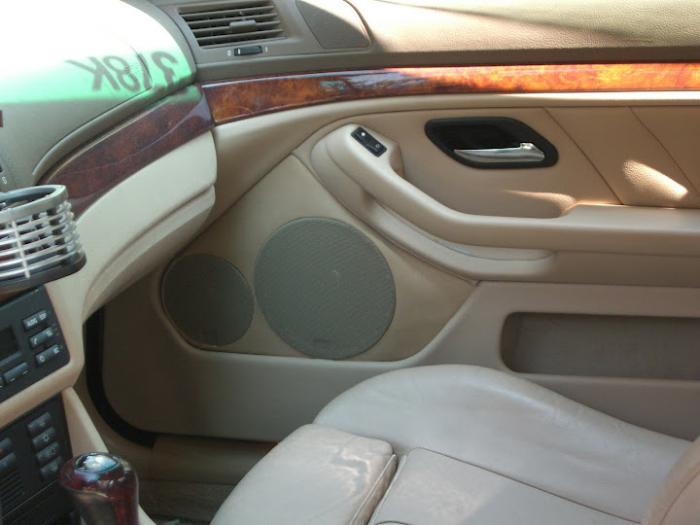

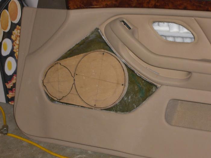

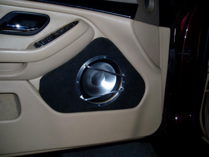

konkretni priklad doorboardu- prijde mi, ze to musi byt malo pevne, ikdyz tam jsou zalaminovane krouzky...
origo jsou 13cm melke repro v plast ozvucnici, jedna firma dela z mdf vetsi maketu-desku te plast ozvucnice a do ni da 16cm repro (slabym clankem je, ze akusticky zkrat je tesneny jen molitanem kolem repro, ktere doseda na origo tapecak)...

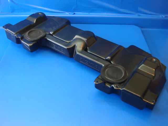

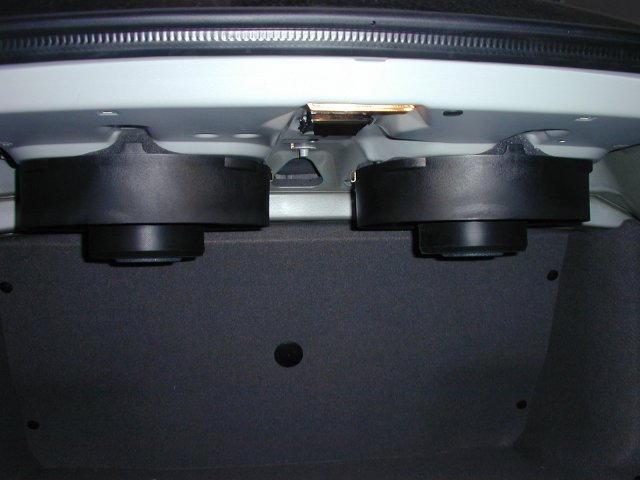

DSP verze oem sub (plast ozvucnice pro 2 papir repro)
o 24.02.2012, 12:41 | CervinVega
a oem 2 freeair sub...
pokud dam 4kanal a rozumny freeair, pripadne 2, pripadne 20cm repro? bude to hrat jak pisu nebo to je o nicem?
o 24.02.2012, 12:49 | CervinVega
oem DSP Nokia sub aneb Jak za hodne penez dostat spoustu plastu a malo repro

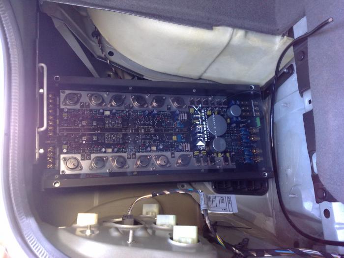

5kanal helix HXA500

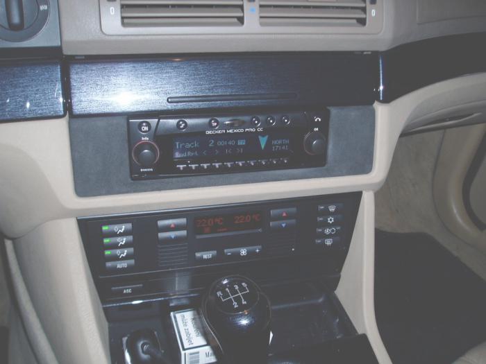

radio
o 24.02.2012, 13:16 | Pavel 528
zesik uz tam mam...o))

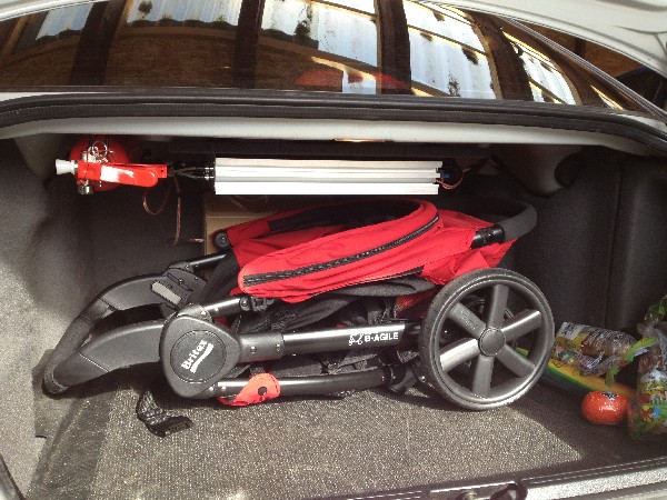

o 05.03.2013, 12:16 | CervinVega
7er prisla u pulku kufru, ale jinak je to cool :-)

o 05.03.2013, 13:29 | lukee_cz
bohuzel kdyz tam ma byt rozumny woofer, tak 7er o pulku kufru prijde no :)

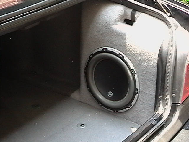

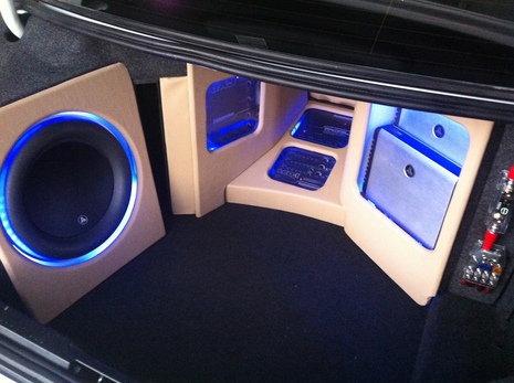

o 25.03.2013, 07:45 | CervinVega

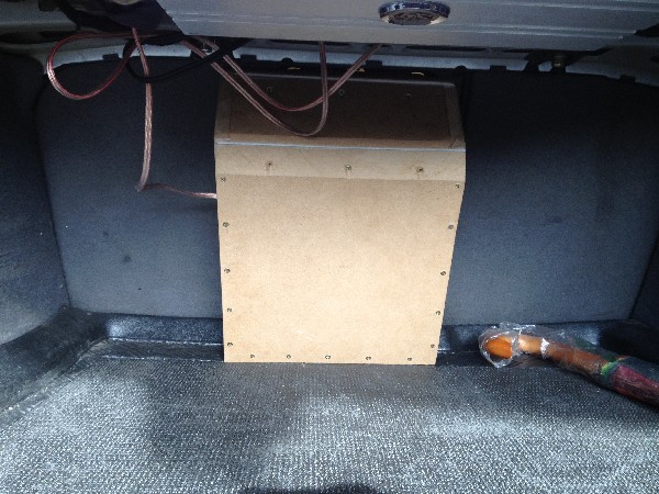

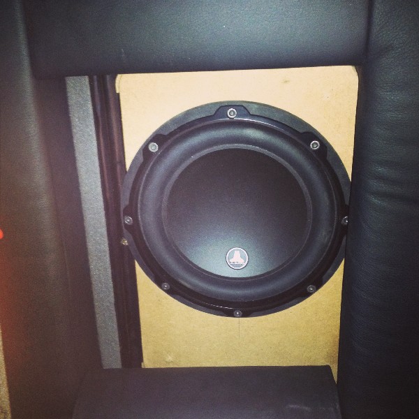

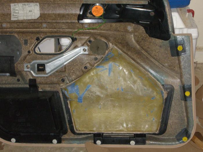

nakonec to dopadlo ala Pavel 528, 8w3 JL 20cm v uzavřence 8,5 litru místo skivaku... vikendovej projekt, je to moje prvni bedna, tak jsem to asi trosku prehnal s tema vrtutama podle hesla radsi vic nez min :-)
zesik DLS 5ti kanal, predek 13cm Canton RS, zadky asi jak bude cas neco doplnim, zes, kabelaz+repro instalováno by Extrem-audio.cz
omlouvám se za bordel v kabeláži, není to finál podoba, ještě nějaký koberec, terminál a pod :-)
o 25.03.2013, 07:48 | CervinVega
u te plechove hrany ramu sicny se mi reprak opira, je to problem? mam udelat jeste nejakou 2mm podlozku pod usazeni repro?
o 25.03.2013, 07:56 | CervinVega
mista zustalo hafo, jen asi premistim zesik vedle subu na operadlo, pripadne pujde nejaky mensi na stranu, tohle hrozne snizuje kufr...
hraje to dle meho pekne (pisou doporucenej RMS vykon 75-250, to DLS ma 150 a hybe se hezky, na bezny poslech to vic nez dostacuje, coz byl muj pozadavek), jeste zvazuju, ze udelam druhou ozvucnici bassreflex 10 litru na porovnani, navic druha bedna bude urcite vychytanejsi :-)
