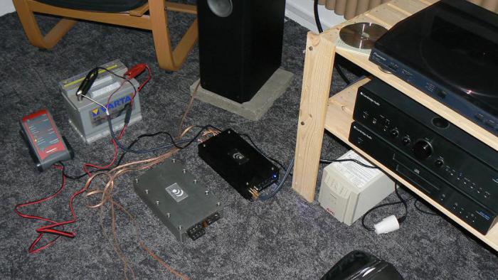

Analog v akci ...
foto k příspěvku  od Milhauzz

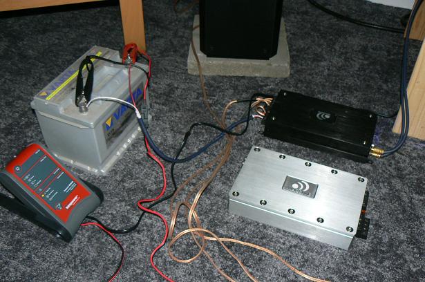

Digitál v akci ...

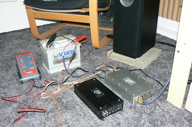

Zdroj pro autozesíky v poslechovce

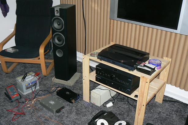

A tak nějak pohled na testlab :)
