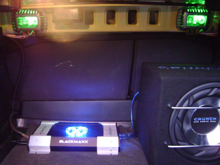

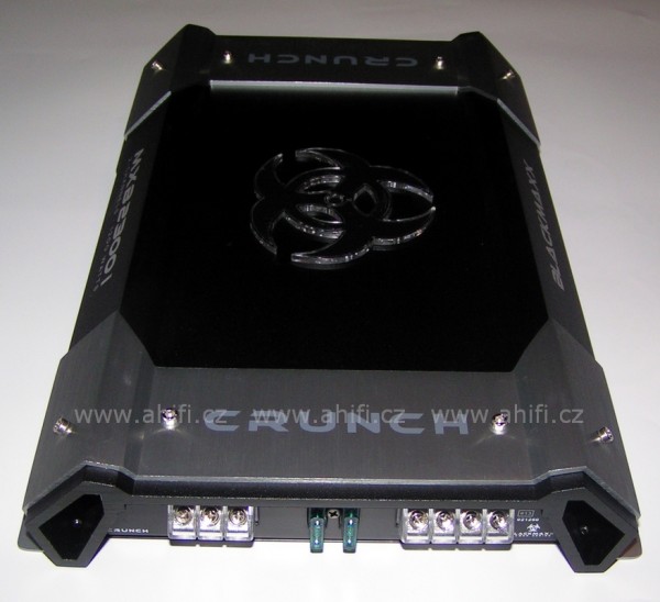

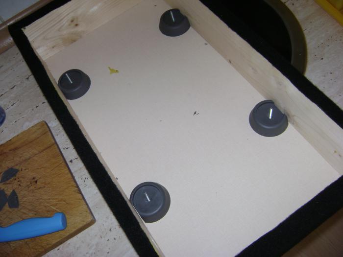

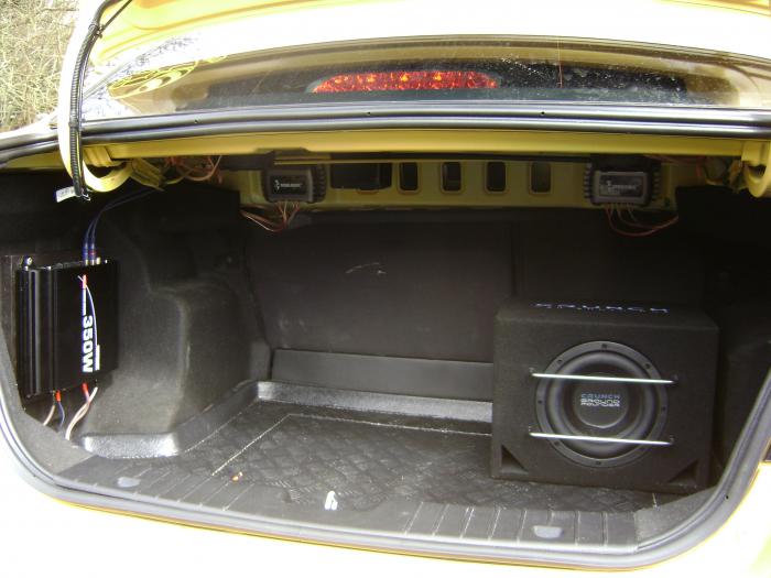

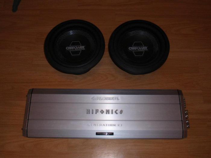

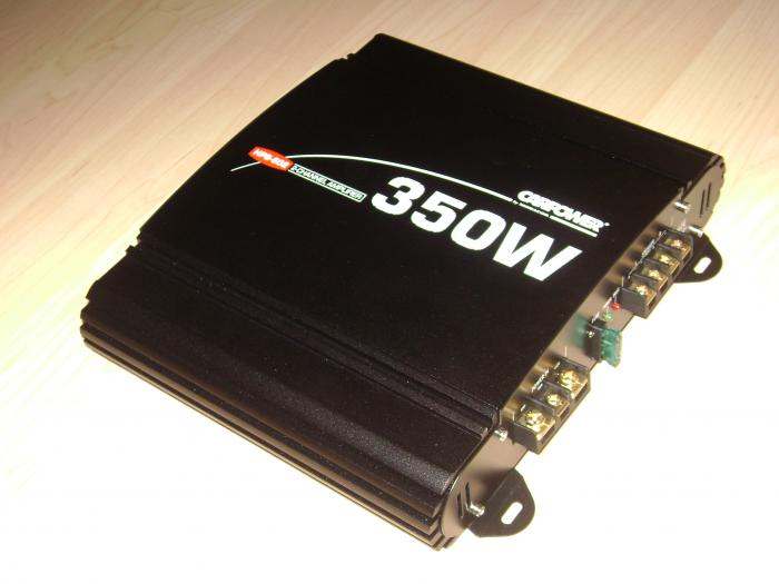

Předem Vás zde všechny vítám, jsem zde nový a chci se podělit o vytvoření hudebního zlepšení v mým autě. Nebude to nějaká hifi zástavba, ale pro mě to bude dostačující.Repro co tam byly z výroby vpředu po roce jaksi prskali a vzadu hráli tak nějak divně.Zatím to nemám namontované, protože je venku celkem zima a garáž nemám. Nakoupil jsem nějaký věci, který na jaře nějak zakomponuju do auta.Pořídil jsem zesík dvoukanal, teď mě napadá mohl jsem koupit čtyřkanál a dát na něj i kompa vpředu, ale to se dá dodělat vždycky.

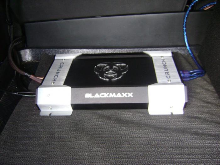

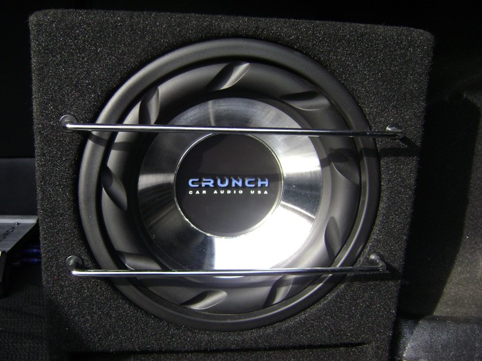

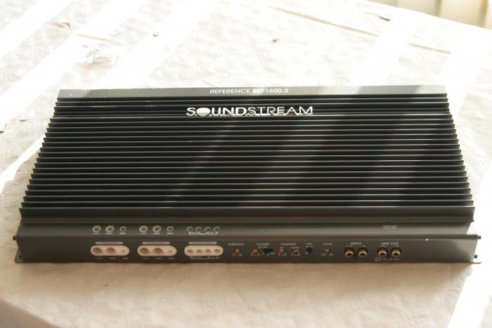

Zesilovač mám Carpower hpb 602 a na něho zapojím do můstku malej sub 8" ,potřebuju v kufru místo,často něco vozím.
foto k příspěvku  od ladinek

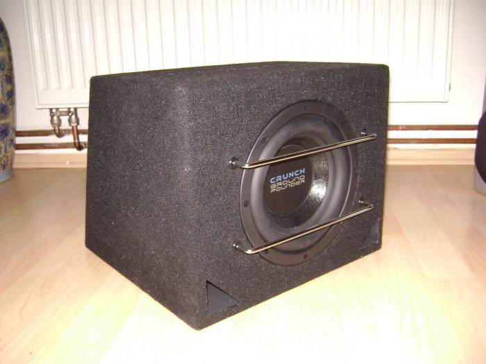

o 09.02.2012, 11:17 | ladinek
sub 8"

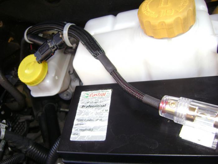

o 09.02.2012, 11:20 | ladinek

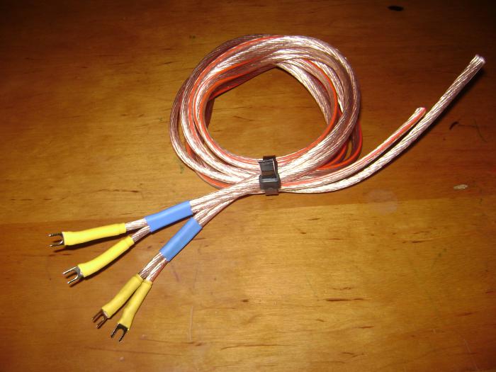

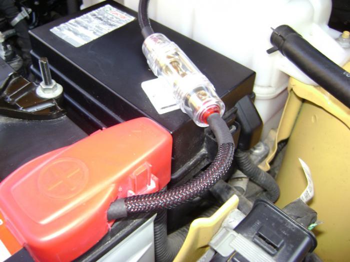

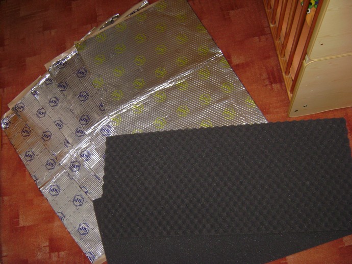

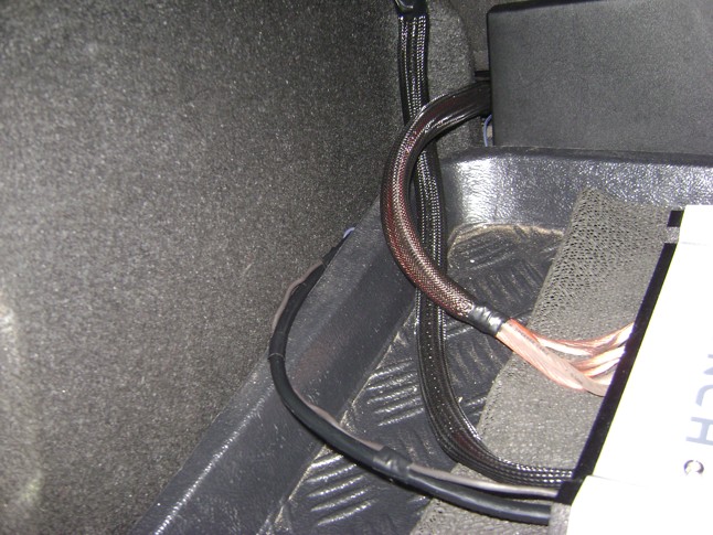

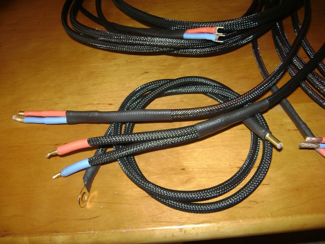

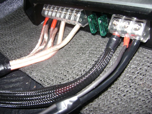

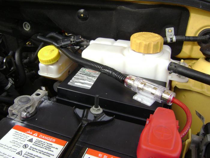

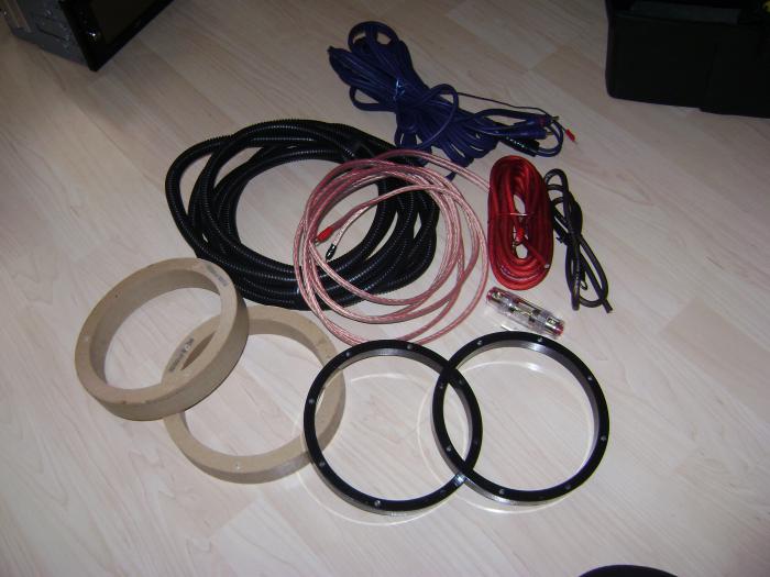

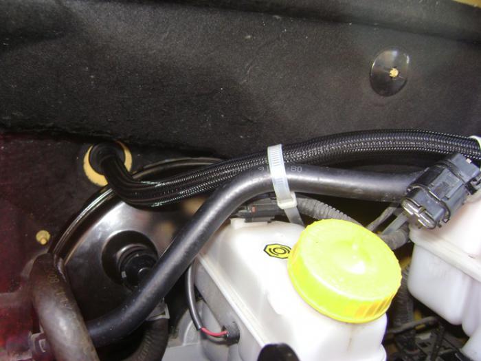

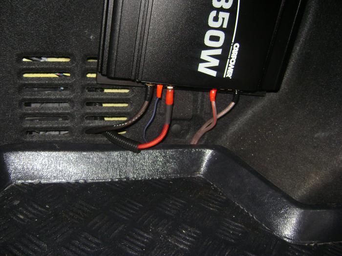

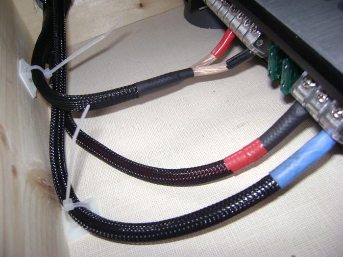

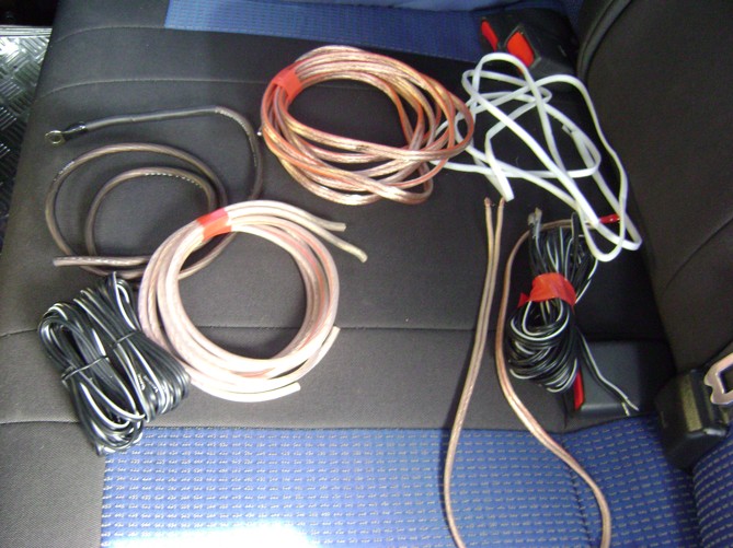

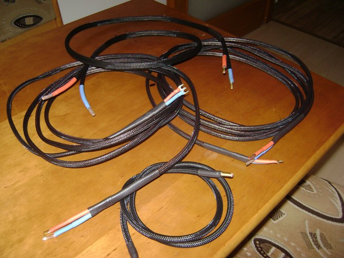

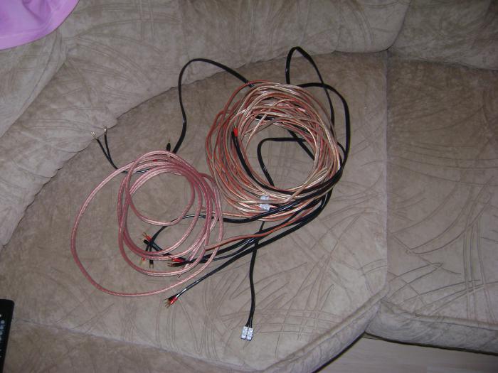

K nim jsem zakoupil i sadu s kabely a dokoupil ten husí krk pro jistotu.Pojistka tam je 40. Největší problém bude asi dostat kabely z motorového prostoru, protože jak jsem koukal, průchodky co tam jsou jsou dost úzký tak budu muset vyřešit nějak v létě, až se tam bude moct strčit hlava pořádně, bez toho ,aby umrzla :)

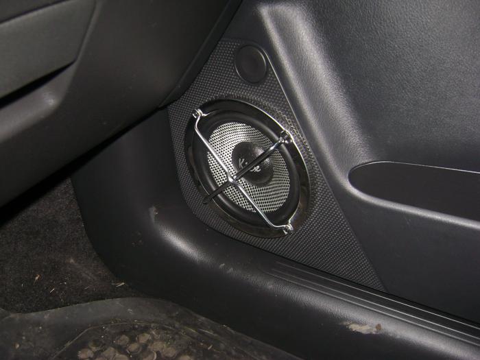

o 09.02.2012, 11:30 | ladinek
Zadní repro jsem již vyměnil za komponentní, bylo mi řečeno, že komponentní mají leší lepší zvuk.Měl jsem tam koax Sony poprvé, ale ty mě teda zklamali na plné čáře.Teˇpadla volba na tyhle. Vím , že mi je většina z Vás negativně odsoudí, ale hrají fakt parádně, jsou to Mohawk 10 MC 6.2 vyšší řada .

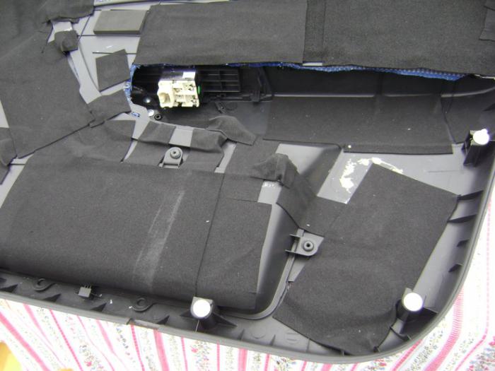

o 09.02.2012, 11:33 | ladinek

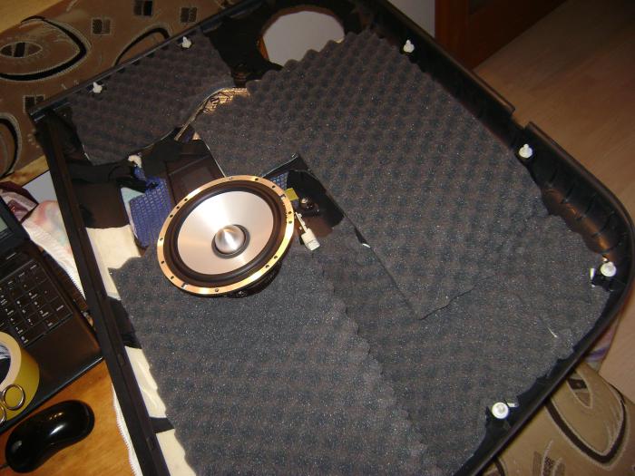

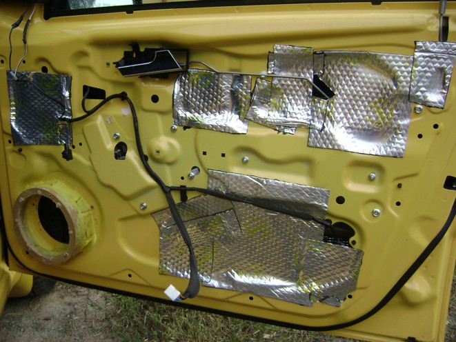

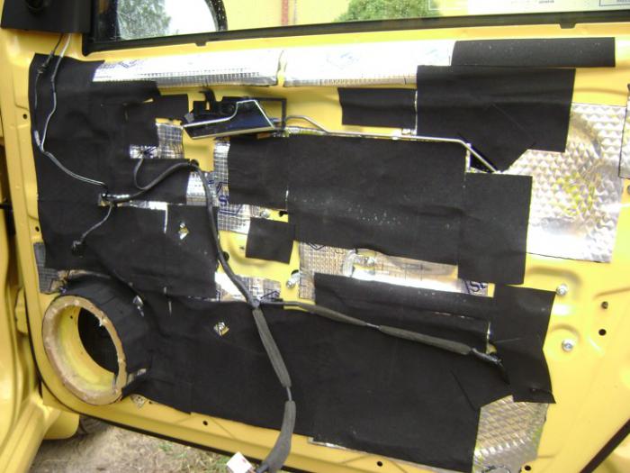

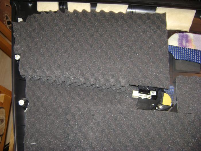

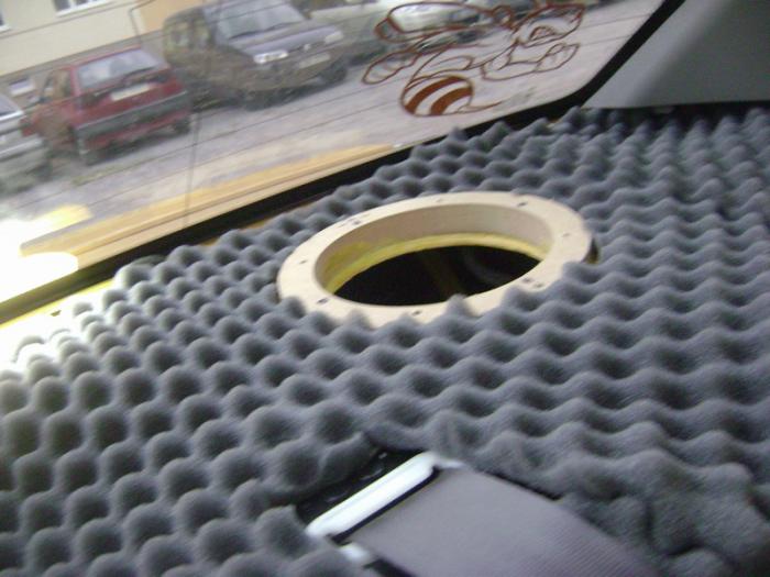

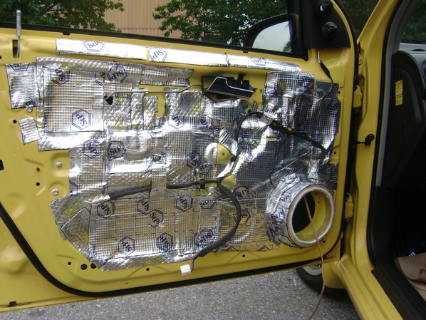

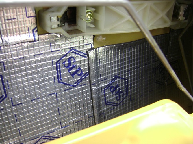

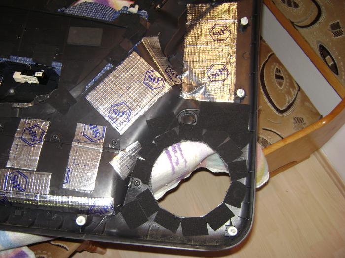

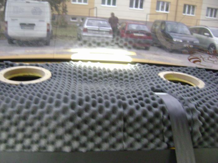

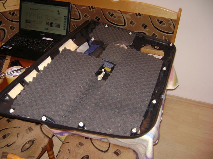

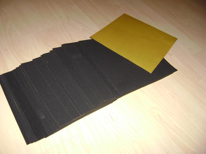

Dělal jsem to poprvé, hodně inspirace jsem našel zde na tomhle vebu.Oddělal jsem staré repra origo,koupil MDF kroužky a nalepil na Sika pro lepidlo na prahy v bytech :) drží to jak přibitý, pak jsem dal pod plato ANS pěnu ,aby to netřepalo o plechy pod platem. Tohle mě strašně bavilo :)
o 09.02.2012, 11:34 | ladinek

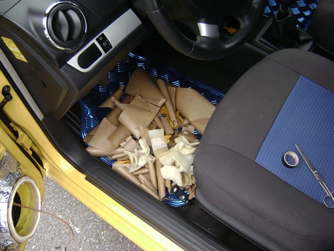

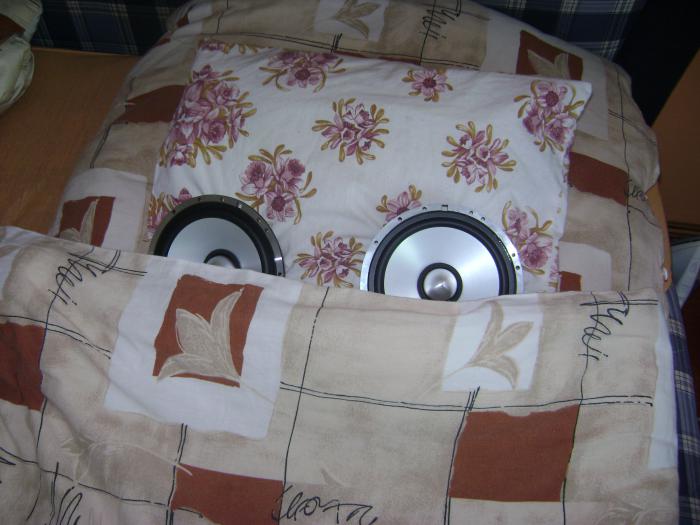

Bylo to jak peřina, jen na tom usnout :)
o 09.02.2012, 11:36 | ladinek

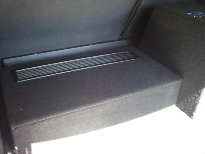

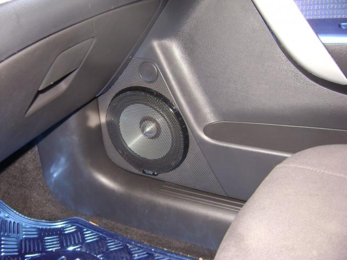

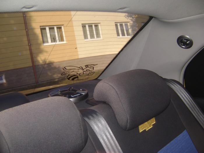

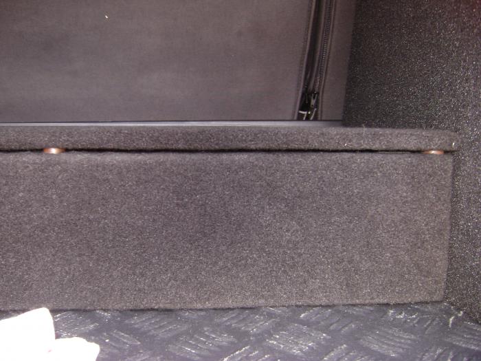

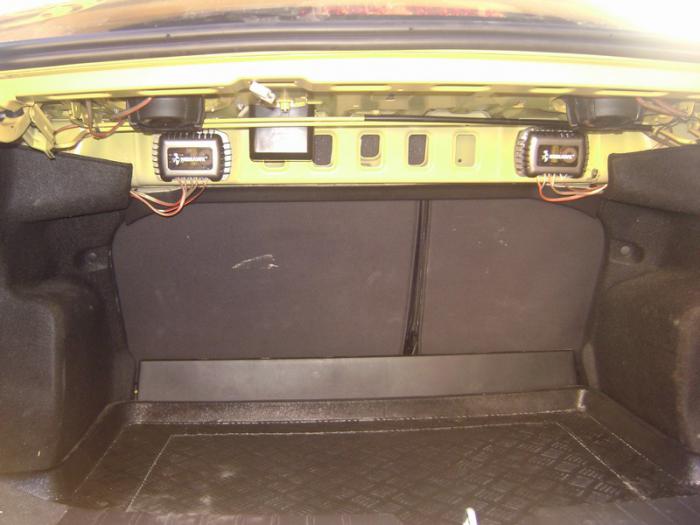

Potom až bylo plato zpátky a repra přidělaný přišla otázka kam dát výšky, dopředu jsem je směřovat nechtěl,protože tam budou výšky od předních tak jsem je umístil do krycího plastu, sedí tam myslím hezky.

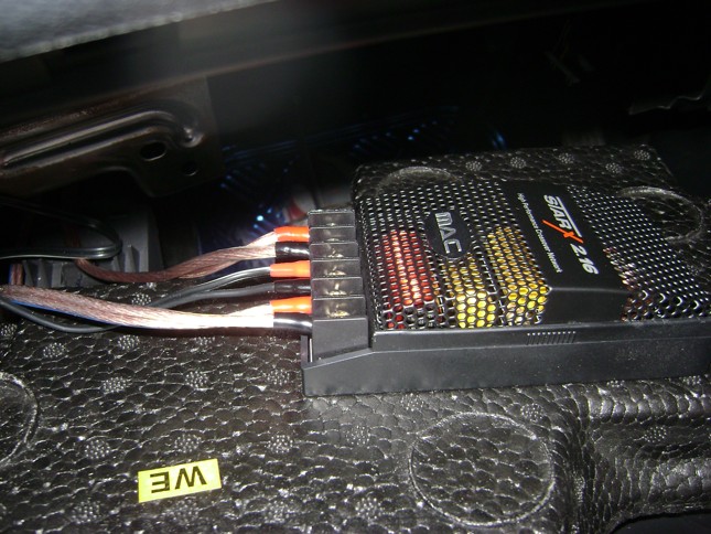

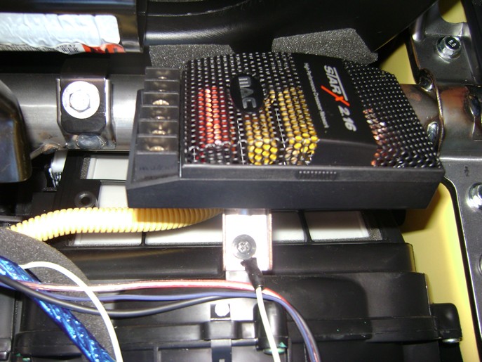

Pak přišla řada na výhybky , no ty už tak hezky přidělaný nejsou,v létě chci vyměnit kabely od nich a nějak to udělat hezčí pro oči,potřeboval jsem pro ně místo, kde bych je nerozbil od nějakýho nakládání věcí a tak.

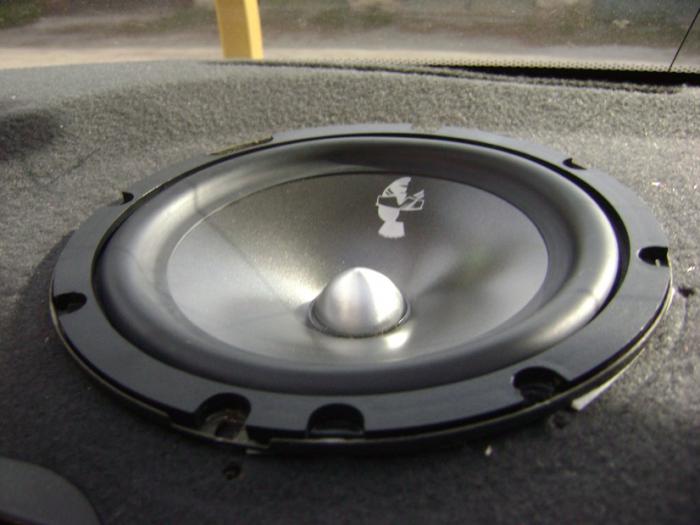

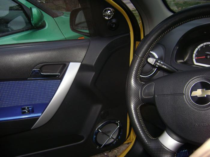

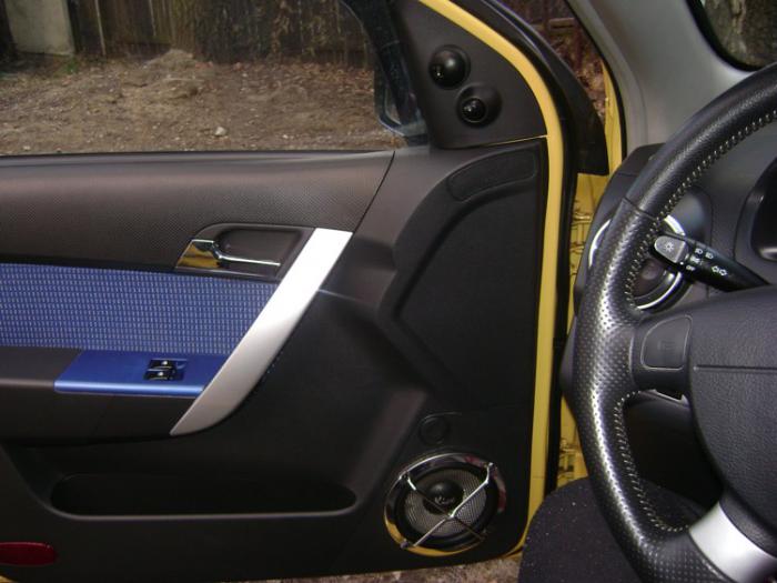

Až jsem dal zadní repro přišla řada na přední, ty už jsem tak neodhadl, chtěl jsem ušetřit a koupil jen základní řadu mg. Tam už ten zvuk tak super není a na jaře půjdou repra pryč a dají se jiné taky Mohawk, ty co jsou vzadu,nebo se ještě možná nějak rozmyslím, sám ještě nevím.Tyhle jsou vpředu:
2-pásmové komponentní reproduktory MG-6.2
- Rozměry: 16,5cm (6,5")
- Max.výkon: 120W
- RMS výkon: 40W
- Citlivost: 90dB
- Frekvenční rozsah: 60-19.000Hz
- Impedance: 4 ohm
- Montážní hloubka: 5,4cm
- Velikost a typ magnetu: 8,0cm IFD Strontium-Ferrite
- Konstrukce (koš): antirezonanční, lisovaná ocel se speciální grafitovou úpravou
- Membrána: PP (polypropylen) se speciální povrchovou úpravou
- Závěs membrány: speciální gumový
- Výškový reproduktor: 20mm Silk.Dome
- Výškový reproduktor (rozměry v pouzdře): 4,0 x 4,5cm (+ adaptéry pro montáž na zapuštění 4,0 x 1,5cm)
- Výhybka: 10,0 x 7,6cm (6dB)
Byly taky podstatně levnější, stáli 1000kč ty vzadu stáli 2999kč rozdíl tam je velikej
o 09.02.2012, 11:46 | ladinek

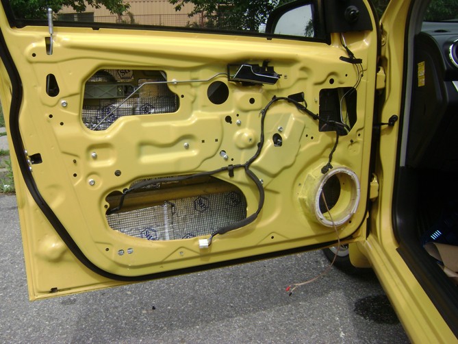

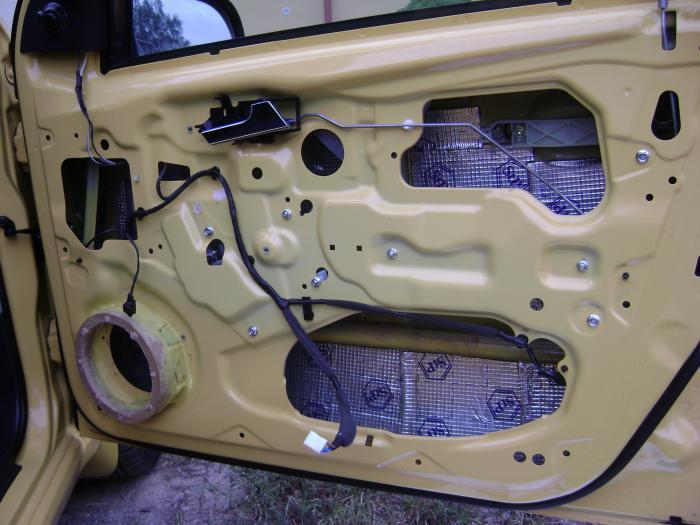

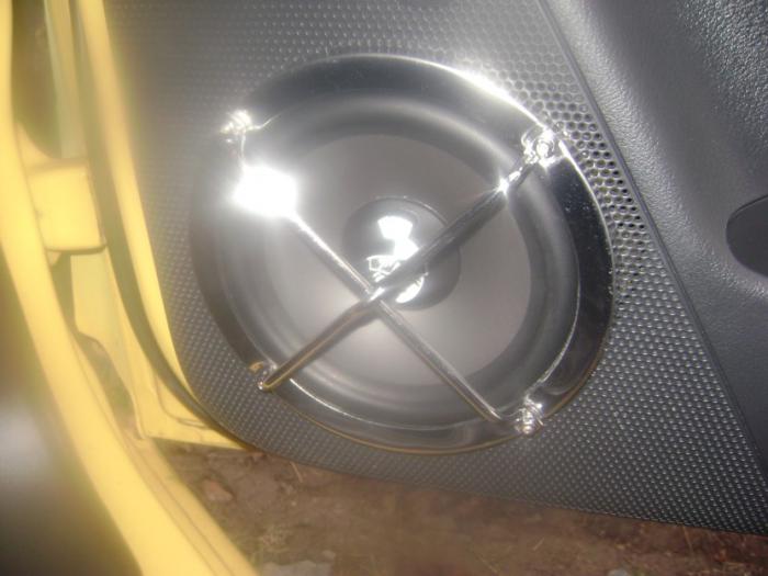

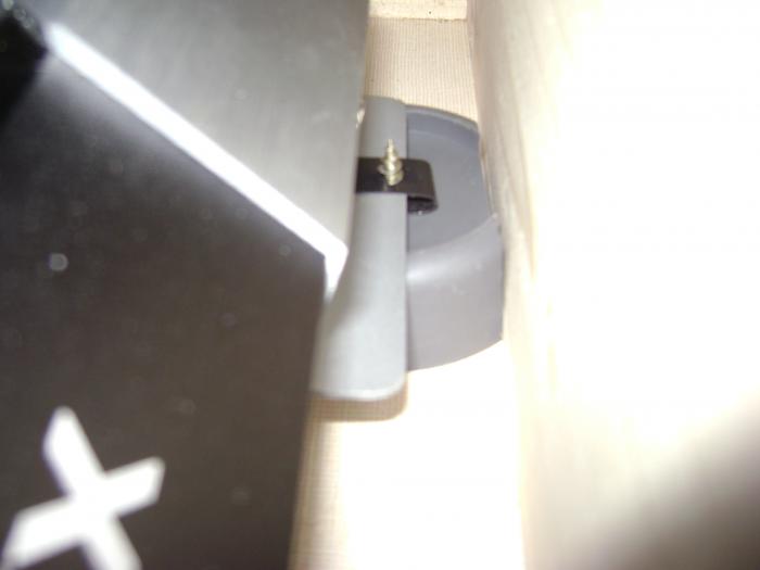

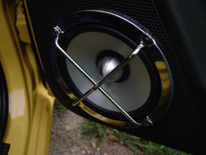

Musel jsem vybírat i s malou montážní hloubkou, to ,ale v létě pořeším podložkou z mdf,musel jsem vyřezat tapec, origo repro tam bylo 10cm já tam chci 16,5, vyřešil jsem to zatím takto, bez tlumení už jsem to nestihl byla dost zima a neměl jsem na to už čas ani finance.Po zimě to chci po výměně předních repro pořešit pořádně.
o 09.02.2012, 11:48 | ladinek

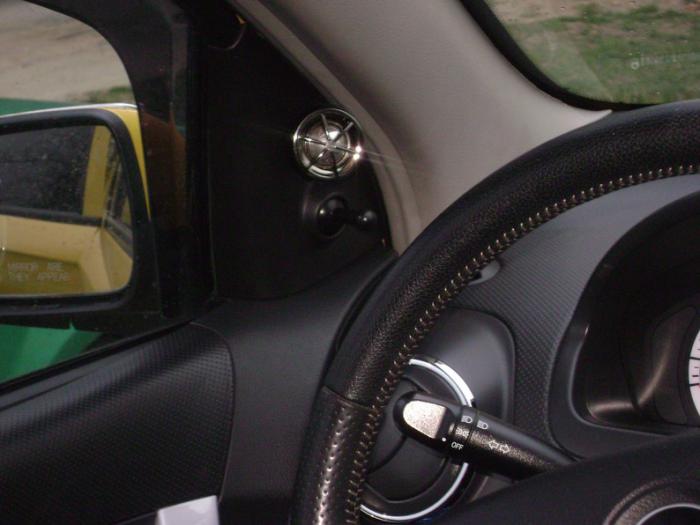

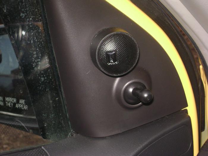

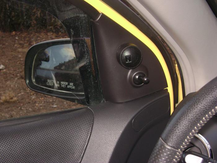

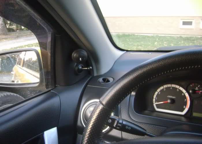

Výšky jsem dal na trojůhelníčky,po výměně je chci zapustit do sloupků, aby to tak netrčelo, i když to nevypadá tak špatně, ale stejně půjdou pryč komplet repro takže to pak nějak pořeším :)tady je to hodně inspirativní :)

o 09.02.2012, 12:25 | party_boy | Upraveno: 2012-02-09 12:26:56
Za mě dobrý, jen to řešení těch komponentních reproduktorů se mi zdá nešťastný. Ty kroužky si měl dát dopředu a s nimi rovnou i ty lepší mohawky. Ano kompa maj lepší zvuk, ale na co ti jsou vzadu, když vepředu máš kompa za litr. To ti muselo bejt docela jasný jak to dopadne. Do plata bych použil nějaký slušnější koaxy nebo vůbec nic. Ale pokud to hodláš na jaře přestavovat, tak fakt nevidim žádnej problém. Ale s tim čtyřkanálem bych neváhal.
o 09.02.2012, 12:32 | ladinek
JJ máš úplnou pravdu, dopředu už mám koupený taky MDF ka, ale dveře nejsou rovný budu je muset poupravit a vypodložit a tak.Já právě původně neuvažoval vůbec o subu a zes, tak jsem to zvolil takhle.Přední jsem objednal pak jsem je chtěl stornovat, ale napsali, že už je poslali tak jsem je převzal, nechtěl jsem dělat nikomu problémy.Půjdou v létě do pracovního favoritu.Ten čtyřkanál jsem viděl např. Crunch za pěkný peníze, bohužel už jsem koupil dvoukanál, ale až budu dávat rádio tak natáhnu kabely ať to je nachstaný a stejně tam ten čtyřkanál půje.Byla by ještě možnost koupit druhej dvoukanál, ale to mi přijde zbytečný tam mít dva, když to jde i jinak :)

Teď tam je napájecí 10mm tak to by snad mohlo stačit na čtyřkanál, když tak by se dal silnější.
o 09.02.2012, 12:43 | party_boy | Upraveno: 2012-02-09 12:44:55
Silnějšim průřezem kabelu nikdy nic nezkazíš. Záleží co pořídíš za ten čtyřkanál, ale spíš bych počítal i s výměnou toho napájecího kabelu. Možná si byl trošku hrr při tý objednávce :-) Ale tim si prošel každej.

To umisteni vysek vzadu neni zrovna idealni.
o 09.02.2012, 15:43 | Seat Power
no jako na prvni instal opravdu hezke,ale kazdopadne si mel dat ty mohawky hned do prednich dveri a dozadu by ti uplne v pohode stacily ty levnejsi repra,stejne bys je mel jen jako mensi dokres ke predku,takze tam stacej i takoveto low end repra,ten ctyrkanal budes mit lepsi,zapojis na nej subwoofer a predni kompa a ty zadky bych klidne nechal jen na radiu.
o 09.02.2012, 16:17 | ladinek
Repra bych prohodit muhl,ale vzadu jsem už vyřezal otvory na výšky 30mm a ty vpředu mají 25mm, byla by na ně velká díra. Jedině dokoupit jen samotné výšky na předek což jde. Ty dveře vytlumím, dám tam STP je celkem i za dobrou cenu a tapecíry zevnitř chci vytřít tou pastou ve spojích,dost to v nich vrže, jsou z několika dílů, sojených plastovým pertlem.Dudu muset vymyslet nějakou pěknou podložku pod přední repra protože teď vpředu je repro 5,5 cm a je to tam tip top, kvůli sklu, ty co tam chci dát tak mají 6,8 cm, tak myslím, že 1 cm podložka bude stačit, ty 3mm snad tam bude rezerva, chtěl bych nějakou podložku se zaobleným krajem , ale našel jsem jen hranaté a mdf se zapuštěním jsem našel vysoké jen 2cm na internetu což pak není hezký když to trčí.Pokud by tu někdo podložky vyráběl nakreslil bych nějak jak bych si to představoval a pokud se je někomu chtělo vyrobit tak bych je od něj koupil, dal bych je pak do barvy.

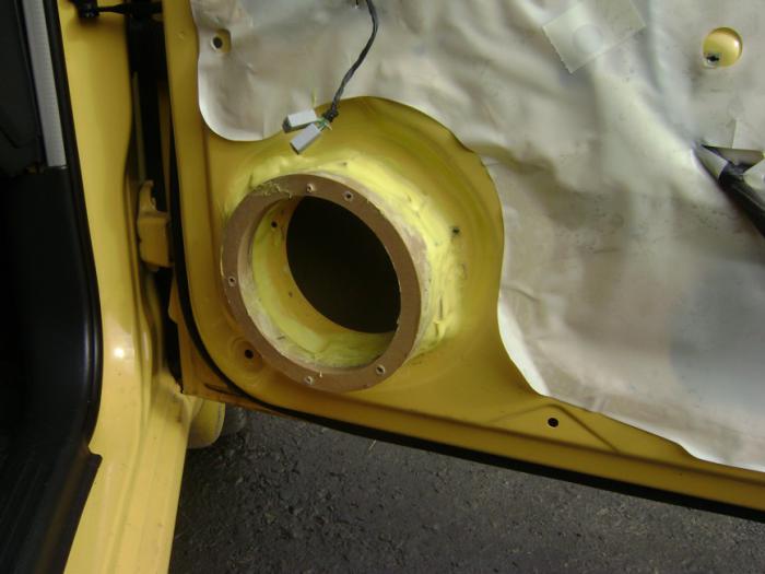

o 09.02.2012, 18:32 | ladinek

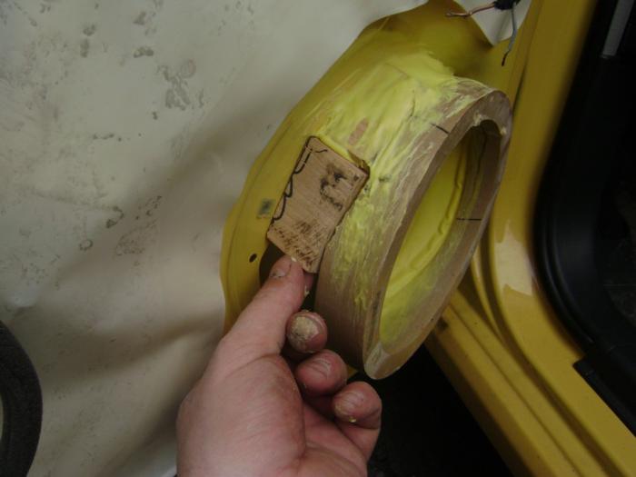

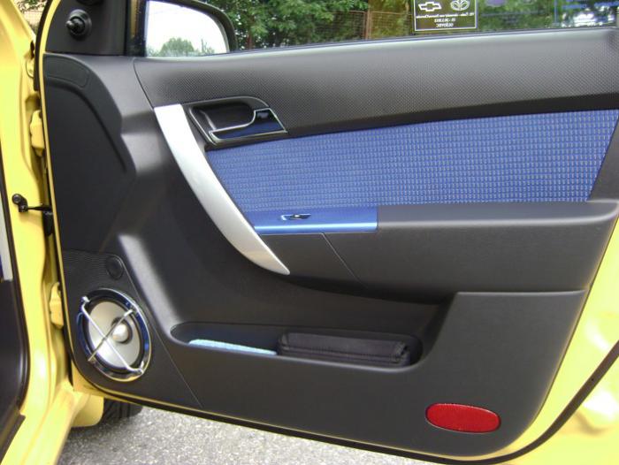

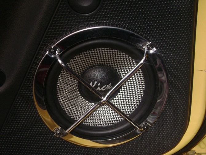

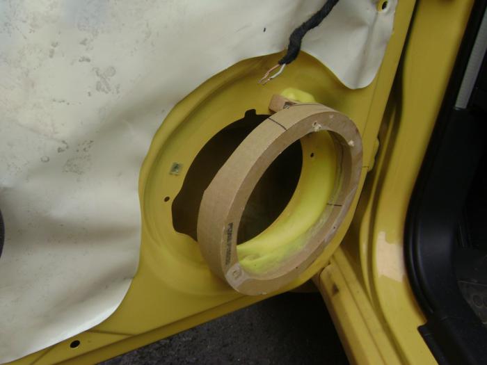

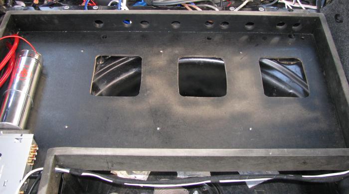

Zkusím , díky je z Brna já taky, potřebuju klasickou MDF, kroužek 1cm vysoký s venkovním průměrem tak 19 cm se zaoblenou hranou, kulatou nebo nějak skosenou, aby to vypadalo hezky.zezpodu pod tapecírem bude mdf pak tapecír a na tapecír tento kroužek a na něho repro bez mřížky jen ty kovový kříže od Sinu live.Něco jak je na fotce, ale kroužky s menším průměrem cca19 cm ,aby to přesahovalo přes repro zlehka. :)
o 09.02.2012, 18:39 | ladinek
Když by byly vysoký 1,5 cm taky by to šlo :)
o 09.02.2012, 19:46 | rover (WoodTech)
No jako montáž je to pěkná. Myslím že spousta místních členů by ti mohla závidět precizní provedení. Pokud to na jaře podpoříš 4ch a lepšíma kompama dopředu tak není co vytknout. Jen jsem se nedočetl zda jsi tlumil přední dveře což by se po osazení lepším repro určitě vyplatilo :-)
Jinak palec hore.
o 09.02.2012, 19:53 | ladinek
Ta poslední fotka není moje, to je jen pro inspiraci na ty kroužky pod repra :) nee přední dveře jsem netlumil,začla být venku už zima, budu kupovat po výplatě příští měsíc STP pár plátů, po kouskách ať to mám nachystaný na jaro a můžu zapojit rádio,natahar rca kabely a tak.Zkompletovat.Repra koupím dopředu nový Mohawky ty co mám vzadu, fakt hrají pěkně a ani nepotřebují moc zesilovat aby se rozhýbali,oproti těm předním, ty mají špatnou citlivost :( ale nevadí uplatnění najdou.Myslím že po zapojení zesu a nový kompa dopředu to bude super,jenom nevím jestli dveře vylepím stp i zevnitř, protože jsem stříkal v létě komplet dutiny a dával jsem tam toho poměrně dost, tak uvidím jestli to na tom bude držet.

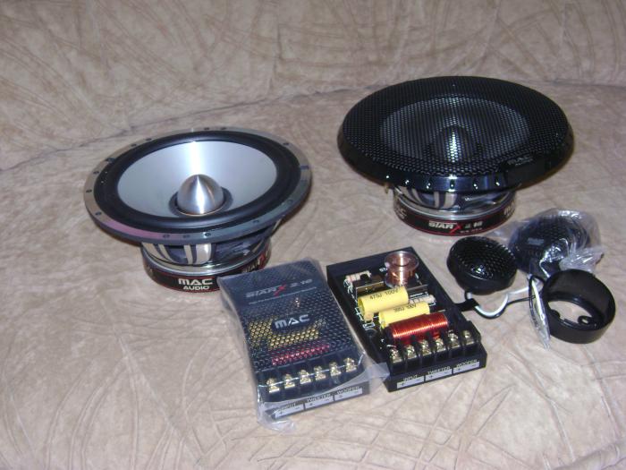

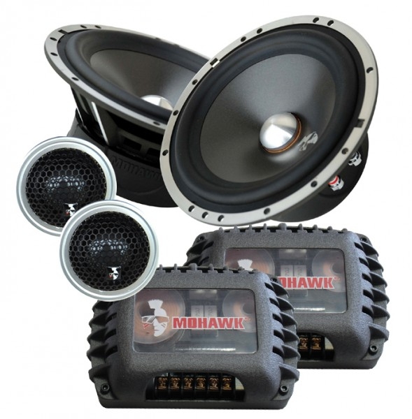

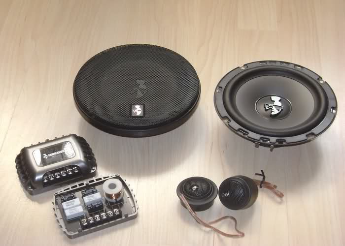

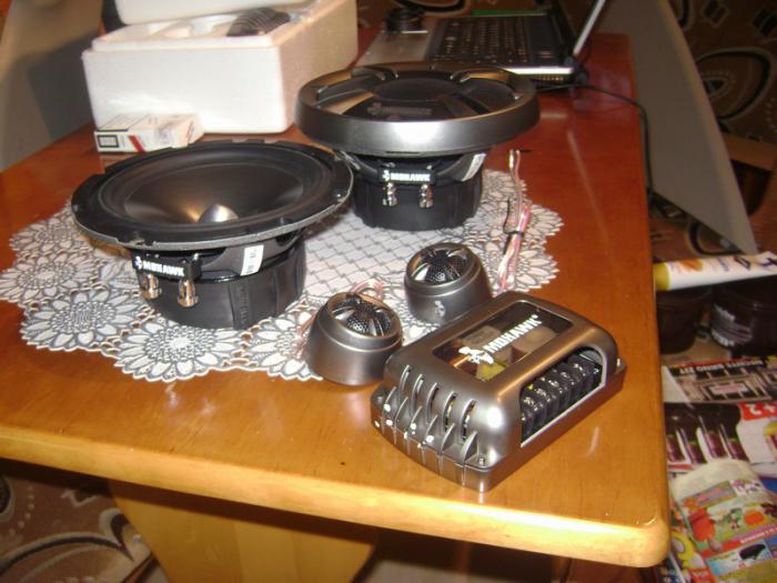

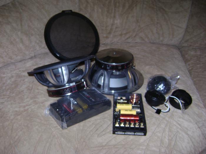

Tak jsem se rozhodl, dopředu přijdou tyhle, vzadu nechám ty co tam jsou,musím na ně našetřit, psal jsem do obchodů dotaz na jejich zvukový projev. Zatím by jeli jen na rádio a později bych je napojil na 4 kanálový zesilovač.Mám o řadu nižší Moh. a hrají perfektně tak myslím ,že i tyto by mohli :) [ Link ] jsou trošku přes rozpočet, ale tak udělám si radost.
o 10.02.2012, 11:31 | ladinek
[ Link ] zde jsem našel nějaké reálné fotky :)

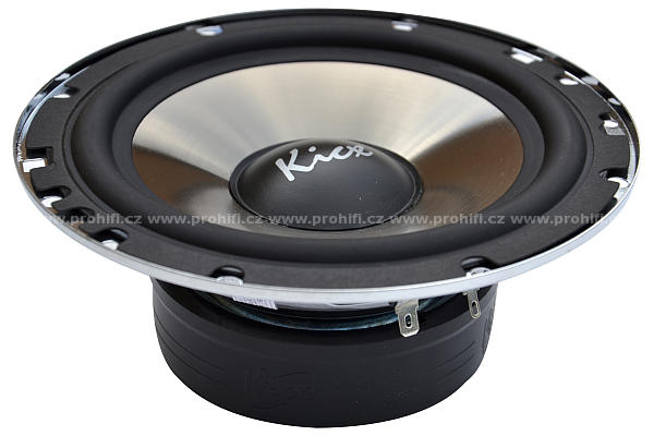

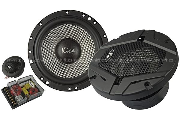

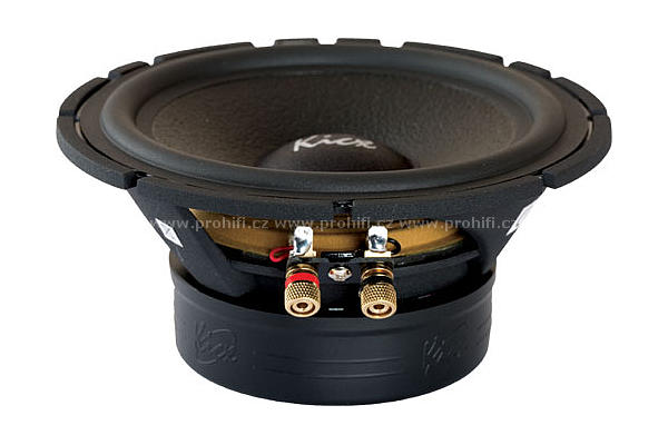

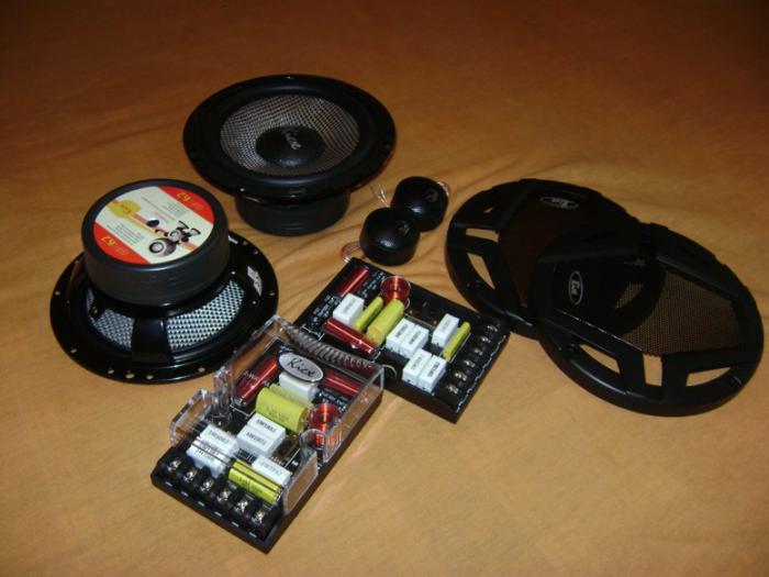

No a ještě mě teda lákají i cenou ty KICX [ Link ] mají dobrý i parametry dělící frekvence 3400hz 12db výhybka,komponentů v ní je do aleluja :) ty by taky mohly zahrát super :)
Jestli je někdo máte dejte referenci taky jsou jedni z kandidátů :)
o 10.02.2012, 14:52 | Seat Power
Mohawky neznam,ani bych je nekoupil,Kicx jsem montoval dosti lidem a vzdy spokojenost za svoji cenu super repro,tim nechci rict ze jsou treba lepsi jak ty mohawky,ale jak rikam ty sem neslysel.
o 10.02.2012, 16:35 | rover (WoodTech)
No to ja bych si teda zas nikdy nekoupil Kicxi :-)
o 10.02.2012, 16:45 | party_boy
Jako Kicx icq 6.2 jsou za ty prachy dobrý repráky, ale pokud máš možnost si připlatit, tak to udělej. Za mě to zas taková hitparáda neni. Projev výškových reproduktorů byl fajn, ale to bylo tak všechno.
o 10.02.2012, 16:59 | Misso
Dobrá práca. Ja mám kalos, čo je vlastne tvoje aveo pred faceliftom. Dvere som riešil trochi inak ako ty, ale ked poriadne vytlmiš a uzatvoriš ten tapac, tak to bude oki. Držim palce.
o 10.02.2012, 19:33 | hifim@ni@k | Upraveno: 2012-02-10 19:34:11
Nějaké předváděcí auto Mohawk jsem slyšel jen na tuning sraze a tam to vyhrávalo na všechny strany, takže to zkreslovalo. Nemohu tedy posoudit zvuk...
Pokud jsi se ale rozhodl dát tolik peněz, určitě by nebylo špatné poslechnout i něco jiného od profláknutých firem. V této cenovce se mi moc líbí [ Link ] a [ Link ] . V této kategorii už je celkem slušný výběr a určitě něco nahodí i ostatní.
o 11.02.2012, 11:09 | CarMedia.cz
Ty Mohawk jsem slyšel a není to vůbec špatné, nicméně si zas nemyslím, že by to za ty prachy stálo. Zkus mrknout třeba na jedny z těchto repro, co jsou v setu s tlumením a udělej k tomu i kloudně dveře [ Link ] nebo [ Link ]

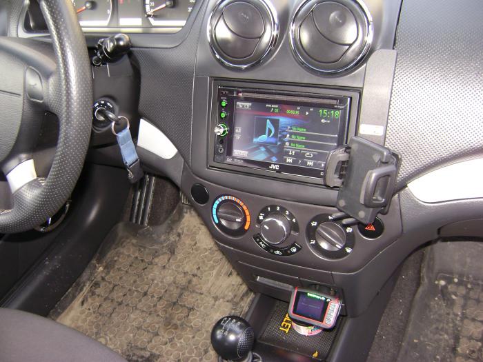

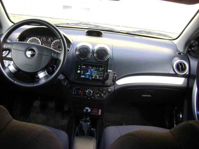

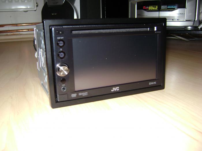

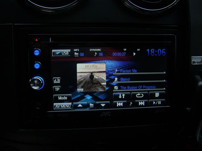

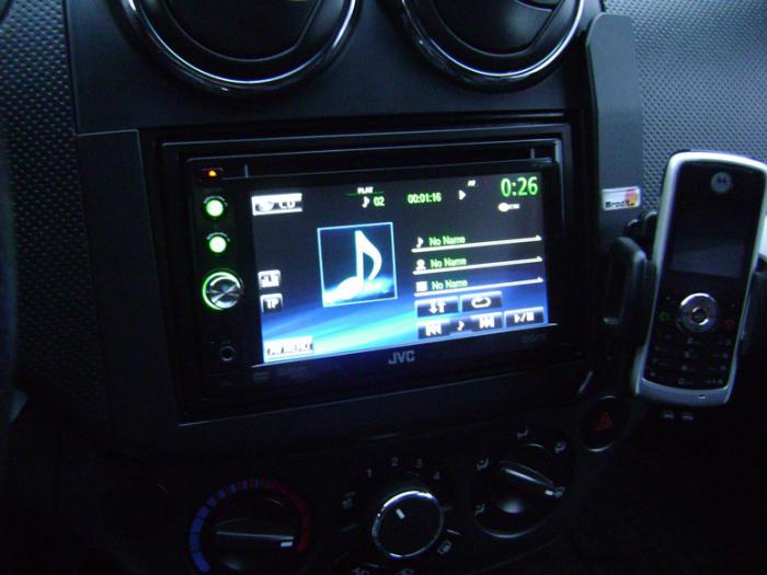

Tak jsem zase o kousek blíš, lepšímu zvuku, dnes jsem instaloval DIN rádio JVC, ten rozdíl zvuku je neskutečný :)měl jsem JVC 1din i ve feldě a taky byla spokojenost :) Ještě musím poladit trochu ty vymezovací rámečky a natahat kabely na sub, venku je moc zima :)

Tak dnes jsem si objednal rámeček [ Link ] na autorádio, trochu jiný typ než je na fotce, tak už se těším až ho tam dám, zatím se na něho dívám vedle postele.A nějaký káblíky na Kompa dozadu, teď tam jsou asi 9 let starý co mi leželi ve sklepě, ani nevím co je to zač, teď tam budou tyhle [ Link ]

o 29.02.2012, 18:56 | ladinek

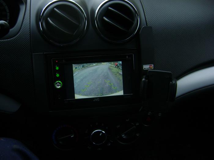

Tak dnes mi přišel origo instalační rámeček na rádio, tak jsem ho nainstaloval.Hodil jsem do něho rockový Korny a hrál si eq. kterej jsem předtím v rádiu nikdy neměl.Úplně jsem čučel že lze na rádiu nastavit frekvence zadních a předních zvlášť.Zvuk je teda úplně o něčem jiným než s oem i když aji to hrálo dobře.Už mám nachystaný káble na zesík a sub, čekám jen na parkovací kameru, abych to nemusel rozdělávat znovu.Přední repro jsem si psal s prohifi ten mi dal tolik rak že mám hlavu jak papiňák a dopadne to tak, že pokud se zvuk nezlepší / mají mi přijít db výhybky powerbass teď tam mám vpředu db, že půjdu do těhlechto [ Link ] + si zrovna objednám u něj tlumení/ jestli to čte díky za rady :) a díky všem v inzerci kteří mě nabízí kompa :), pokračovat budu i s fotkama až tak během dvou týdný až nebude venku to bláto, mám už úplně všechno, jediný co není je čas a hezký počasí, jak se tak pozoruju, začal jsem s výměnou zadních repro a tam to mělo i končit, ale nějak se to rozjelo :)
o 29.02.2012, 18:57 | ladinek

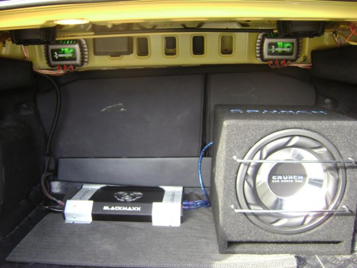

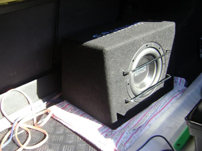

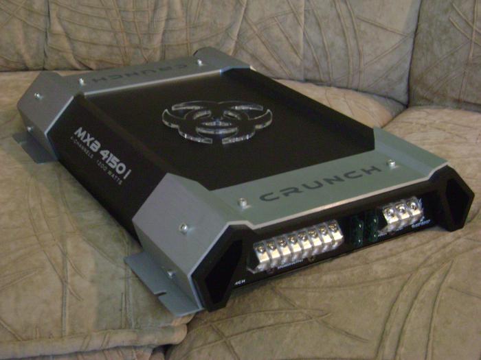

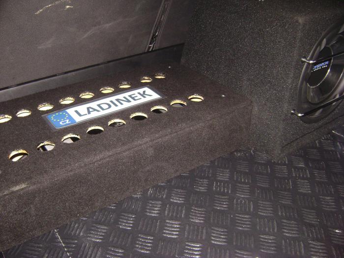

o 03.03.2012, 13:54 | ladinek | Upraveno: 2012-03-03 13:57:04

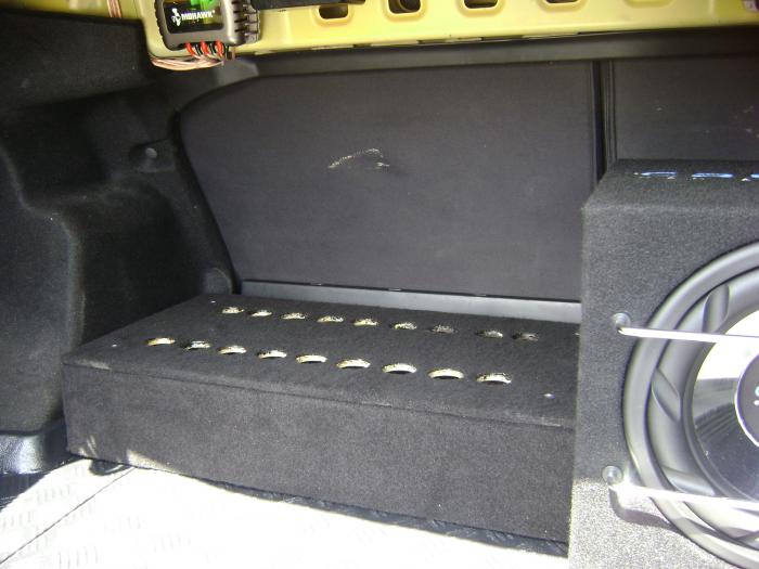

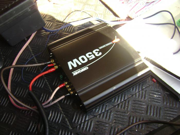

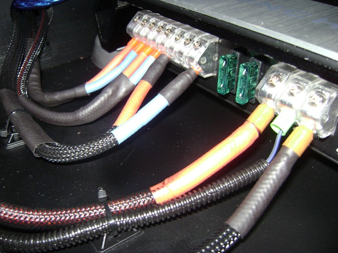

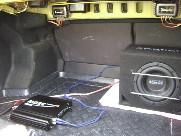

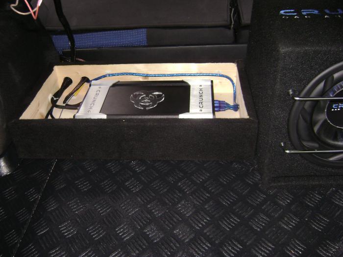

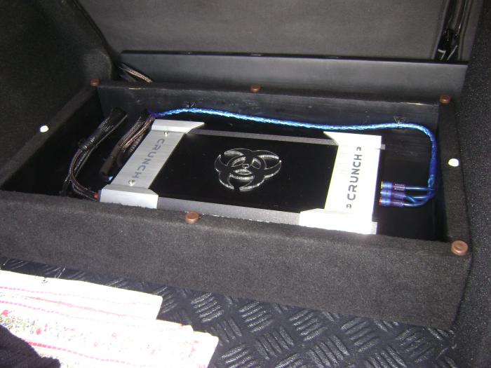

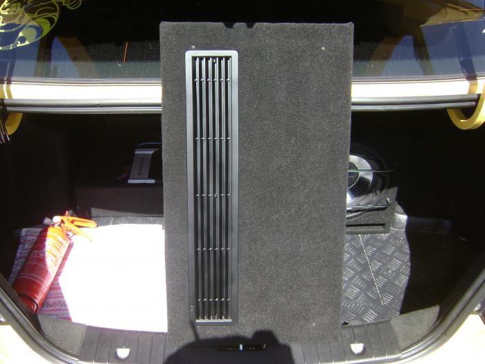

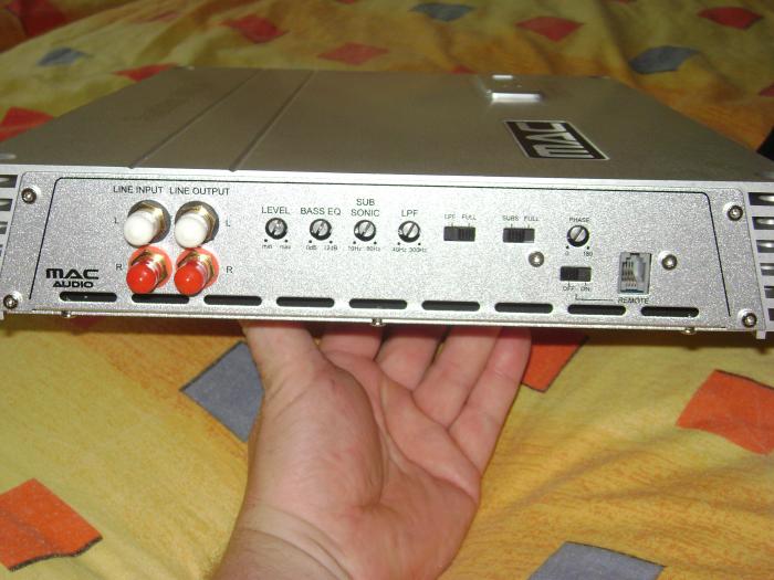

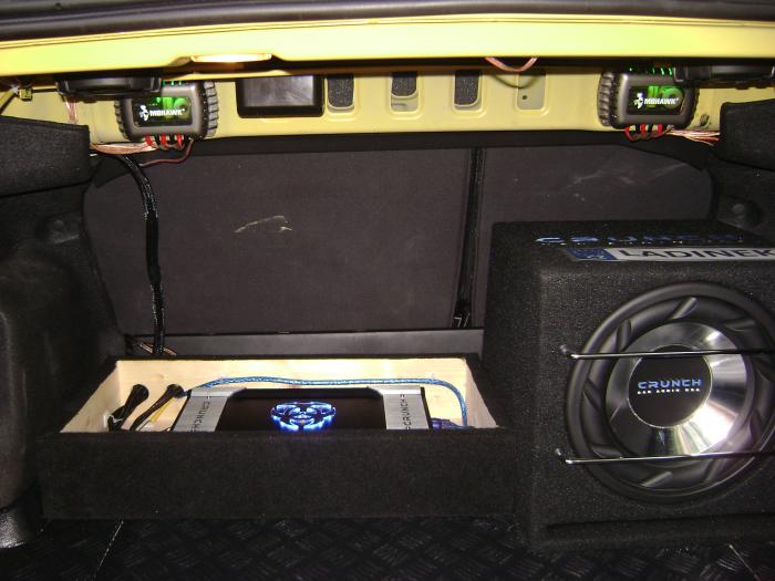

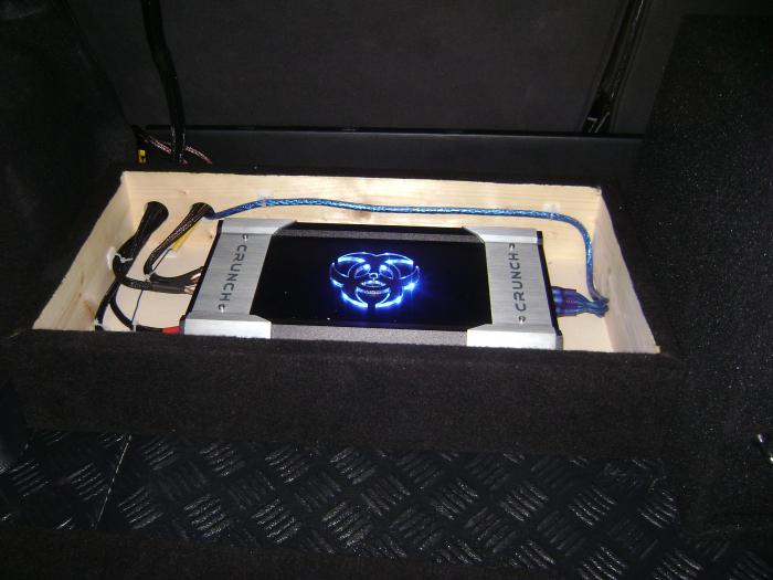

Tak jsem včera a dnes nainstaloval, zes + sub do auta, zatím je to jen položený v kufru, v týdnu se dodělají další věci, jen nevím jak ten sub nastavit, mám to nastavený na mono, zaplou dolní propusť a pak je tam volume to chápu ,ale dál 40-300 khz jedno kolečko a druhý 0-12 db poraďte jak to nejlíp nastavit? zes Carpower hpb602+ Crunch Vented díky, na rádiu mám taky možnost nastavení hlasitosti subu.

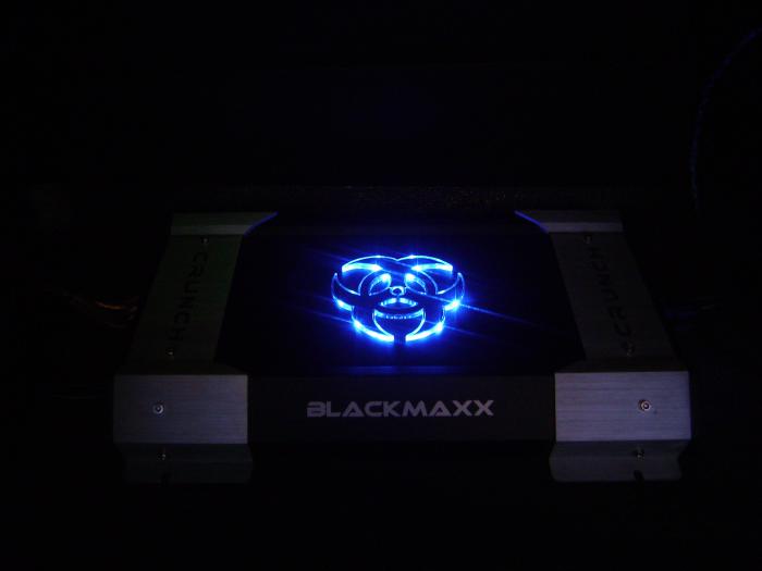

o 03.03.2012, 13:58 | ladinek
Je malej , ale teda binec dělá jak velkej :)
o 03.03.2012, 21:34 | ladinek
Kluci poraďte jak nastavit ty kolečka na zesu co nejlíp :) udělám to podle sluchu ,ale nechám si i poradit , mám to na monu LPF, ale nevím co s tím 0-12db a 40-300mhz jak moc na zesu má být otočený volume, mám to tak v půlce :)
o 04.03.2012, 14:47 | ladinek
Na napajení mám kabely 10mm, na dvoukanál to bude stačit určitě, koupil jsem komplet sadu v ahifi v Brně.Pojistku jsem dal tak 10-15cm za baterku a nalepil oboustranou páskou.+kabel jsem vedl levým prahem,kabel jsem ještě dal do husího krku,pro jistotu a signální kabely pravým prahem.Na napájení jsem našel úplně volnou průchodku což mě potěšilo :)

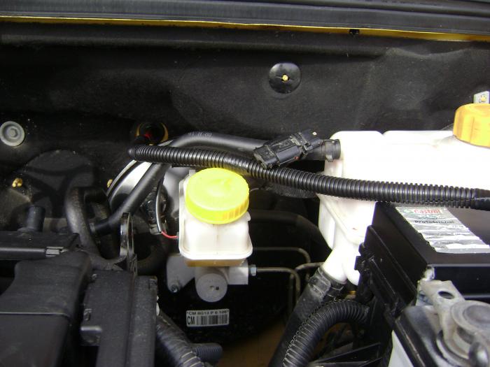

o 04.03.2012, 14:49 | ladinek
Tady byla krásně volná průchodka pro mě nachystaná.

o 04.03.2012, 14:52 | ladinek | Upraveno: 2012-03-04 14:54:13
Ten husí krk tam nebude mám objednaný ty smršťovací potvory, ať to vypadá aji trochu esteticky.Jinak funkci to plní jak má.Takhle to vypadá v kufru, zjistil jsem, že nepotřebuju zadní repra :) jsou teď zbytečný, tak asi půjdou vyměnit s předkem.Ten zes se chytí na levou stranu na bok, mám už v práci nachystanou takovou podložku ze dřeva natíral jsem ji načero momontálně schne, kabely budou schovaný, teď je to chaos :)
o 04.03.2012, 14:58 | ladinek
Kufr i přední dveže a kapota přijde vytlumit, ale nechci to dělat kupovat po kouskách, našetřit a koupit naráz.Mám na Vás otázku.Na rádiu mám možnost nastavit frekvence na repru i na sub.Na zesíku taky.Jak to zhruba nastavit ať se mám čeho chytnout mám pocit, že to duní až moc, předem díky za každou odpověď.
PS: nevěřil jsem tomu, že stačí jen přední repra a sub.Už mě je to jasný, zadek nepotřebuju.
o 07.03.2012, 19:22 | ladinek
Tak jak nastavit zesík jsem už přišel, hraje to hezky pomohlo i přímé nastavení na rádiu, koupil jsem nová repra zítra jedu pro ně byly v akci, později pojedou přes zesilovač jsou to KICX GFQ 6.2 tak snad budu spokojenej, nechtěl jsem moc drahý, ale zase ne něco co mám teď, už se na ně těším. Ještě musím pořešit nacvaknutí napájecích vidliček na zesík, chtěl jsem koupil krimpovací kleště ,,ale jak jsem viděl tu cenu tak to asi pořeším kombinačkama a trochu to pocvakám cvakačkama , o víkendu jdu zesík přidělat na podložku na svoje místo, tak dám pak fotky.Se zvukem jsem spokojenej je to paráda co tak malej wofer dokáže.
o 07.03.2012, 20:14 | endru.ondra
Jedeš pěkně, tenhle wofer mam taky v autě v nejdřív ve 3 dveřku a tedko a kombi a musim říc že zahraje pěkně na to jak je malej.
o 08.03.2012, 13:11 | Conan
Na začátek dobrý, za mě:
1) dozadu do plata dát koaxiální repro nebo alespoň dát pryč ty výškáče. Pokud někoho vzadu povezeš, tak bude mít výškáč 20cm od ucha! Takže buď koaxiály nebo dej výškáč taky na zadní plato a klidně bych ho směroval kolmo vzhůru "na sklo".
2) plechy zadního plata si měl vytlumit něčím "težkým" (tlumící desky Tecsound, Dynamat apod.),te molitan je tam tak akorát aby ti nedrnčelo to plat o ten plech.
3) jak už psali ostatní, tak dopředu dát lepší, kvalitnější repro (než jsou vzadu).
Takž pokračuj dál, bude to jen lepší (možná) ;-)
o 08.03.2012, 15:36 | ladinek | Upraveno: 2012-03-08 15:37:35
:) máš pravdu ty výškáče předělám ,plato taky vytlumím, dnes jsem koupil Kicx GFQ 6.2 ty půjdou dopředu + tlumení,vzadu ty repro hrají hezky umí i pěkně zabasovat, teď jak je tam woofer tak jsem na repro basy stáhl, stačí basák. Tlumení přijde dveře ,kapota kufr, a plato vzadu naráz tak do dvou měsíců až bude teplo a čas. Musím taky našetřit není to zrovna laciný :), Ale zatím jsem spokojenej hraje to alespoň na můj vkus hezky.
o 09.03.2012, 12:17 | ladinek
Tak už jsou doma mám radost :)

o 11.03.2012, 18:46 | ladinek

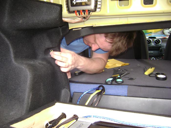

Tenhle víkend jsem se do toho pustil, nikdy předtím jsem to nedělal tak to berte s rezervou,upevnil jsem na dvře MDF kroužky který přesně lícují s tapecírem, nechtěl jsem mít repro jen samořezkama v plastu.

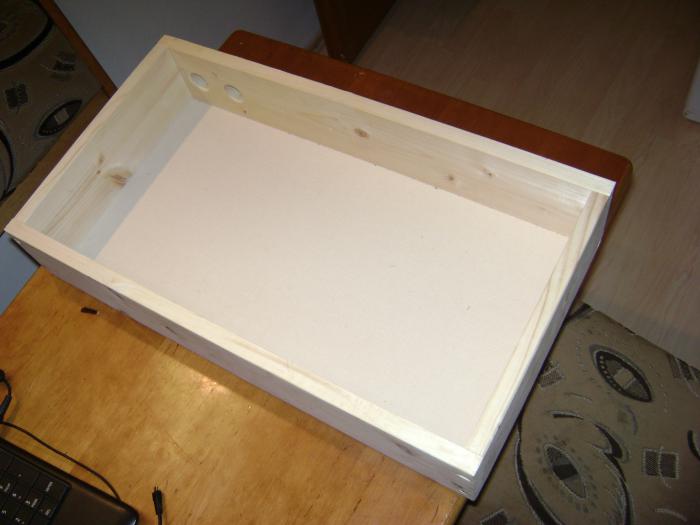

o 11.03.2012, 18:48 | ladinek
Tak jsem skládal jak Lego, lepil jsem to lepidlem na prahy, dělal jsem s tím i zadní MDF, drží to jak přikovaný.Trochu to smrdí, byl jsem od toho až po lokty :)
o 11.03.2012, 18:50 | ladinek
Takhle nějak je výsledek, Počkám až bude teplo a celý se to zadělá STP, zatím je teda venku hrozná zima kor dneska.Nevypadá to jako od sochaře, ale ůčel to myslím splňuje.Časem, s tím STP tam přijde i těsnící páska. Zapoměl jsem jsem ji koupit :(
o 11.03.2012, 18:52 | ladinek

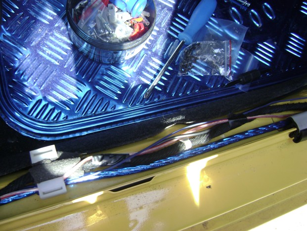

instalační materiál :) byla zima, večer ale bolela hlava, ráno ještě víc.

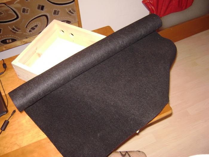

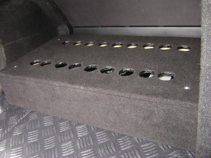

o 11.03.2012, 18:54 | ladinek

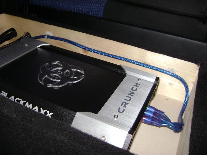

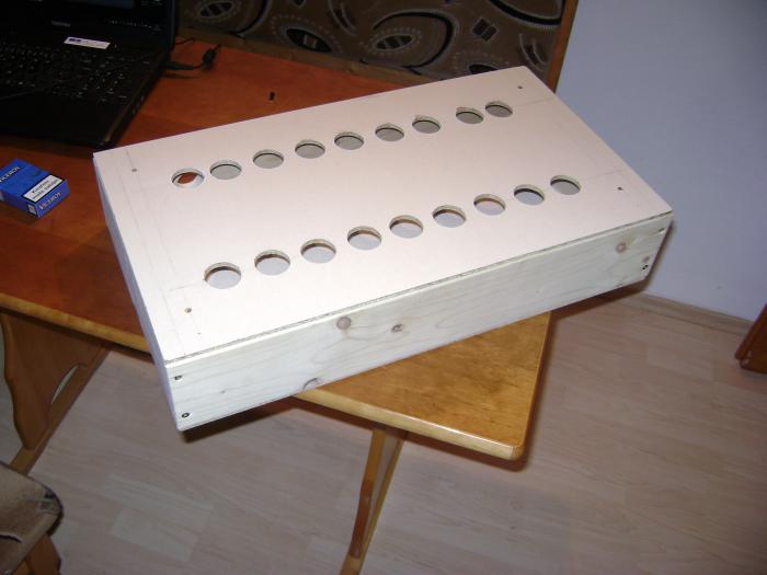

Konečně jsem dal kufr do pucu, aby mě zes. nejezdil zprava doleva a naopak.

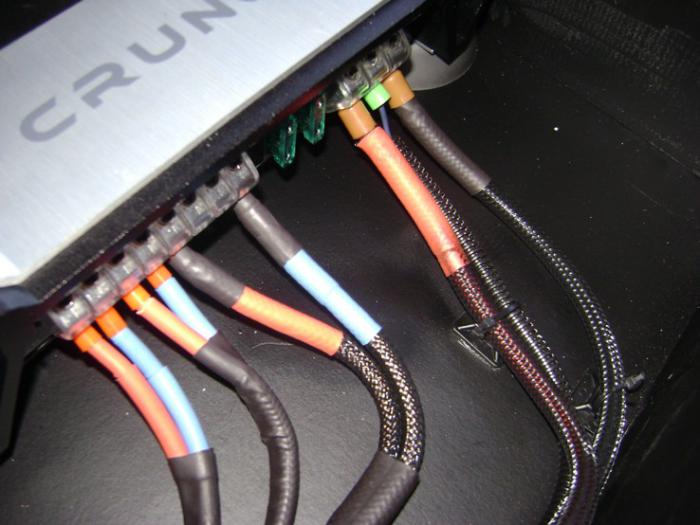

o 11.03.2012, 18:56 | ladinek
+ je ve vidličce,smrťovací bužírka a ještě ta červená potvora,- je na kastli pod nakládací hranou plastovou na obroušeným plechu.

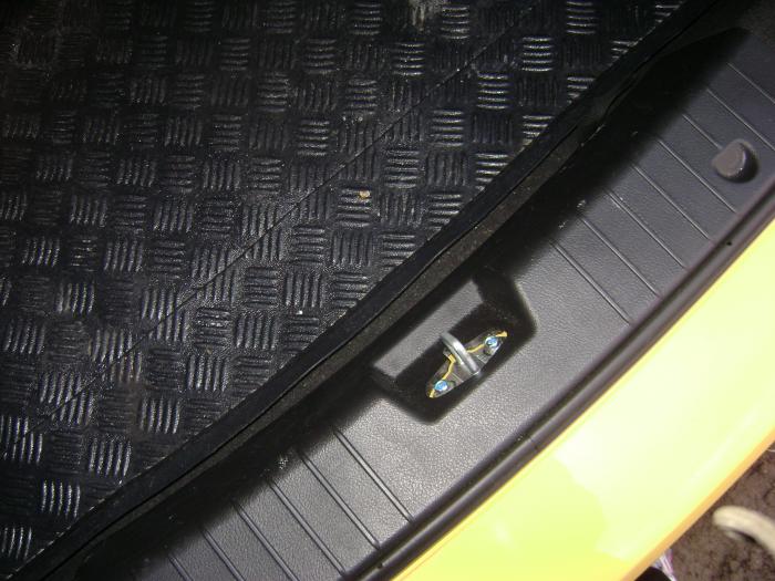

Tady pod tou plastovpu krytkou je našroubovaný minus, bylo tam už něco ukostřený tak jsem to tam přidal.

o 11.03.2012, 19:02 | ladinek
Pak jsem zapojil výhybky, ty Kicx to maj jak dvě krabičky od cigaret :) vešli se pod tapecír a repra s výškama.Ty výšky jsou teda zvukově super, ty hrají nádherně, středobas hraje spíš do středů, ale to mě nevadí v kufru je basák,celkově se mě ty repra a jejich podání zvuku líbí moc, zpěvy, kytary super :) hrají jen na rádio zatím.
o 11.03.2012, 19:04 | ladinek

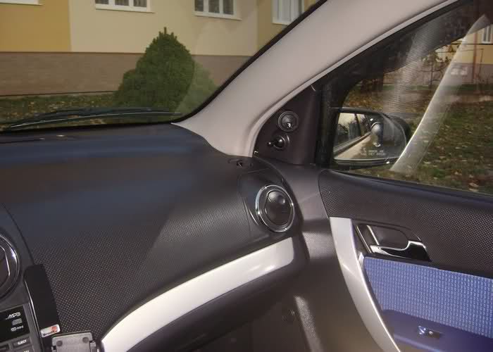

Výšky paráda akorát ty domečky u nich se uvolňují jak jsou spojený v půlkách to .ale pořeším, jejich zvuk mě ale naprosto uchvátil,oprati tomu co jsem tam měl teď, hodnotím za jedna :)

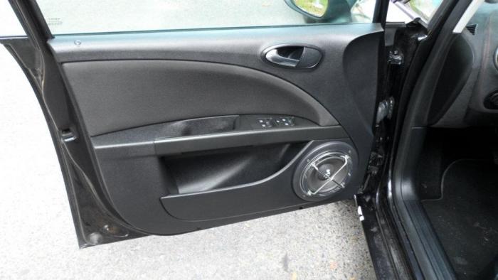

Tak nějak komplet dveře :)
o 11.03.2012, 19:07 | ladinek
U toho všeho jsem ještě na rádio zapojil parkovací kameru, abych nepřejel nějakýho hifíka :)

o 11.03.2012, 19:10 | ladinek
Zde je ještě druhá strana s repro, ty chrom mřížky se mi líbí více jak ty origo, ale i ty jsou hezký.
o 11.03.2012, 19:13 | ladinek
ještě jedna výška.
Mám dotaz: Nevadí že je kostra ne přímo tažená na baterku, ale jen na kastli? Rači se zeptám :)

Tlumení dveří jsem ještě nedělal, mám to taky v plánu.Asi budu muset vyměnit i napájecí kabely z 10mm na 25mm a přikoupit ještě kapacitor :)

o 20.03.2012, 12:50 | ladinek
Já těm parametrům moc nerozumím tady jsou ty Mohawk 10MC 6.2 Frekvenční rozsah: 45-19.000Hz [ Link ] A tady ty Kicx Gfq 75 - 22000 Hz Který by byly vhodnější do předních dveří ? Pokud by se někomu chtělo mě ten rozsah kmitočtový přiblížit rád si počtu nevím co znamená to první ani druhý číslo.Prohifi ještě mě napadlo nechat na zes předek i zadek a na sub nechat jen ten Carpower, + asi nějakej distribuční blok a kapacitor ať tam nejsou výkyvy.
o 20.03.2012, 12:55 | ladinek
Ještě ty Gfq maj 18db výhybku, Mohawk 12db, tošku víc basují :) ale Kicx maj lepší středy a výšky :)
o 20.03.2012, 14:42 | prohifi.cz | Upraveno: 2012-03-20 14:44:45
Ja narazel na ty MHz namisto Hz :-)
Jak jsi sam psal, ty Kicxy hraji podstatne cisteji a jedine, co Ti tam chybelo, jsou basy. Vytlum tedy predni dvere a uslysis sam, ze to bude hrat o dost lepe a basy Ti uz chybet nebudou. Pak dej zesilovac a posunes se zase dal. Ja bych v prednich dverich nechal urcite Kicxy.

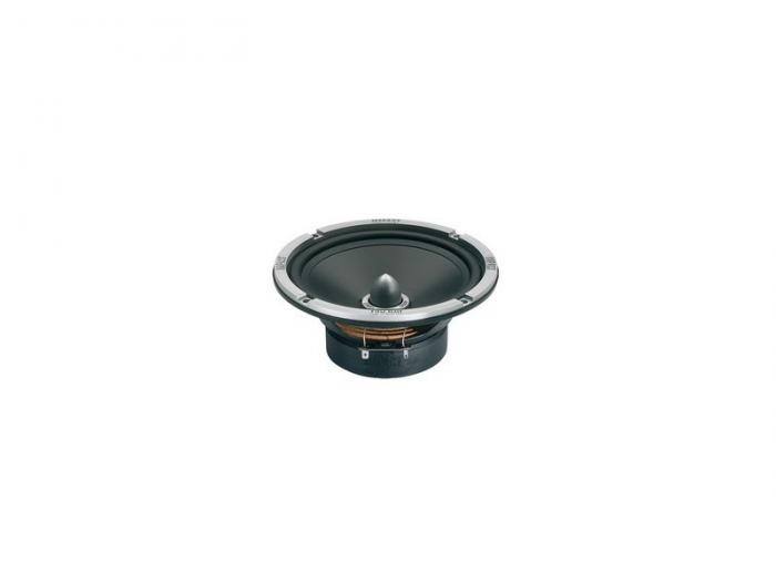

o 20.03.2012, 17:01 | ladinek
Díky!!!, čekám na odměny pak to pořeším a možná vemu k tomu i ty KICX PRO, ať mám na chvíli klid, GFQ bych dal dozadu ať to tam tak nehuhlá , Díky moc prohifi konečně mám v tom trochu jasno :) Ty GFQ mě překvapili dost a ty PRO myslím přes zes budou hodně velký pecky.
o 21.03.2012, 09:25 | prohifi.cz
Jasne, neni zac ;-) Rozdil GFQ vs PRO je hodne velky, okamzite slysitelny :-)
o 21.03.2012, 16:29 | hifim@ni@k
Jak vypadá vnitřní plech dveří, má v sobě díry? Pokud ano, tak to ani basovat nemůže.
Zde máš něco o tlumení dveří a o pojmu akustický zkrat: [ Link ]
o 21.03.2012, 17:21 | ladinek
Díry má, tlumení není, ale bude, dnes jsem byl vyřizovat financ na další pokrok,končí mě spoření, mají ale 2měsíční dobu na vyplacení, nevadí udělá se to v létě už komplet i s novým zesem, těším se na to, pak dám fotky i tahání kabelů a tak, dělám to prvně tak se učím :) Ale oproti origu je to teď Disco :)
o 21.03.2012, 20:42 | ladinek
Ještě se zeptám, jsou k těm Kicx pro 62D i domečky na povrchovou montáž? Na fotkách jsou jen na zapuštění a pokud ne dají se k nim ty domečky nějak přikoupit? potřebuju domky na trojúhelníčky zrcátek, ty s tou zkosenou stranou :)
o 21.03.2012, 22:31 | prohifi.cz
Jasně, tlumení je základ... jen tak dál :-)

vpředu KICX gfq 6.2 a vzadu malej 8"sub Crunch Vented RMS 200W max400W toho, ale nedosáhnu nikdy to by se mě asi rozlepilo auto :) Dopředu půjdou asi KICX ICQ 6.2 nebo KICX PRO 6.2 sub mám teď na Carpower hpb 302, repro přes rádio.

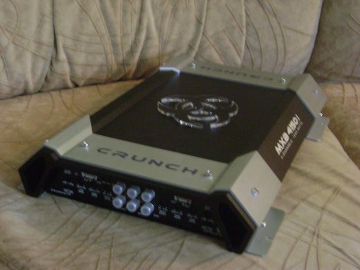

Jinak teda zamýšlím, skrz cenu za zes a tak přibližně tuto sestavu zesilovač [ Link ] a kompa zcela určitě tato [ Link ] protože poslouchám rock, pop a tak tak se mi jeví jako nevhodnější a každej si je chválí akorát nevím jestli na ten zes bude stačit napájení 10mm nebo raději silnější aspoň 20mm, neposlouchám ,ale nahlas jen tak decentně, takže tam nebude žádnej obrovskej tok energie :) kapacitor tam snad nebude třeba, možná tam dám nějakej voltmetr na kontrolu, to se hodí.
o 07.04.2012, 16:57 | snoop69
Pokud máš vzadu 2 zesilovače i když né obrovských výkonů použil bych 35mmm.A koukám ,že stále laboruješ nad zesilovačem.Moje rada je vem MA NX4.Dokáže nakrmit téměř všechny reproduktory.Já ho mám připojenej k GZUC 165X a paráda.
o 07.04.2012, 17:55 | ladinek
Laboruju furt :) maj mě přijít prašule tak přemýšlím.Kompa mám jasný MTX. Zesilovač mám zatím jen jeden Carpower hpb602. Tak buď koupit druhej Carpower na kompa a nechat tam dva zesíky ----to je nejlacinější řešení, nevím jestli optimální na ty MTX, Nebo pak teda ten 4kanál Crunch ten výkonově stačit bude a Carpower dát do skříně, nebo pak ten co píšeš ty, mám ale strach z výkonu je dost malinkej, aby se nehřál nebo tak, pravdou je, že velikostí je nejoptimálnější a taky nejdražší, střed je ten Crunch 4 kanál myslím, že dost lidí ho tu i vyzkoušelo tak ať se podělí, já si rád počtu :) našel jsem ho třeba zde [ Link ]
o 07.04.2012, 22:50 | endru.ondra
Zbytečně nelaboruj a kup ten 4 kanál a budeš nad míru spokojnej
o 08.04.2012, 10:27 | hifim@ni@k

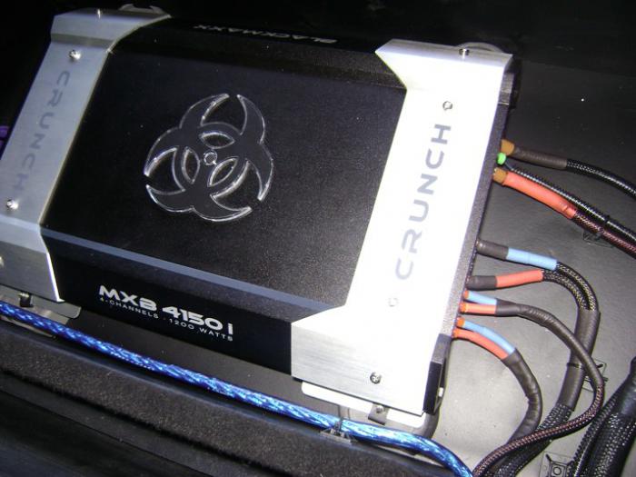

Ty HPB jsou dost podprůměrné zesilovače.
Ten Crunch hezky svítí. Teď vážně. Montoval jsem ho do Audi A3(zesilovač vybral majitel), pohání kompa Mac Audio CFX 2.16. Výkonově jim stačil, zvukově to vůbec nebylo špatné.
o 08.04.2012, 10:30 | ladinek
enduro.ondra: já vím jsem rozhodnutej pro4 kan. jen jestli bude stačit ten Crunch, pro ten jsem rozhodnutý nejvíc, skrz výkon, myslím,že bude stačit a cenu, já neposlouchám moc nahlas abych je potřeboval vybudit naplno ten Crunch má 100rms na kanál a na sub v můstku má 300rms, teď mám v můstku 225w rms a bohatě stačí, byl bych rád kdo má s tímto zesem zkušenost ať se podělí , budu rád za doporučení a naopak :) [ Link ]

o 08.04.2012, 14:18 | ladinek
Měl jsem je na zkoušku na tom Carpoweru, nepřipadli mě lepší, o něco jo, ale ne o moc.Ožili až se dalo volume hodně doprava, nehráli odspodu, to je ale jen můj názor, nikomu ho neberu, že mu to vyhovuje, mě se nelíbili. Teď tam mám do doby než bude zes a MTX repro obyčejné repro který by jste asi nikdo nekoupil je to obyč Boschmann [ Link ] nemají hedvábný výšky ani nejsou nějak kvalitní asi, ale hrají na rádio dobře a basovou složku mají větší než Kicx.Zvuk bych řekl celkem srovnatelnej i když enovej rozdíl je tam 1000kč. Psal jsem si s prodejcem Kicx a i ten mi potvrdil tento bezbasový zvuk Kicx. Ty Boschmann pak půjdou do Logana, nebudou tam nafurt je to jen otázka peněz. Hrají ale na to jak je všude haní, fakt hezky, mile přkvapili :)
o 08.04.2012, 14:19 | ladinek
o 08.04.2012, 14:29 | endru.ondra
Nejde oto jak nahlas, to budeš poslouchat ale jestli to bude hrát, a budeš mít opravd kvalitní poslech a nebo budeš mít střední třídu.
o 08.04.2012, 14:51 | ladinek
já vím, teď je to obyč., ale hraje hezky, posun bude novej zes, MTX kompa a tlumení, nebude to , ale hned je to dost peněz.

Budu kupovat novej woofer místo Crunch Vented ten byl jen 8" nehrál špatně , ale v sedanu to dost zaniklo, chci větší, ne žádnej drahej pojede na zesu 300w rms. [ Link ]
Mám několik kandidátů:
[ Link ] bandpass
[ Link ] bandpass
[ Link ] basreflex
nevím jakej je velkej rozdíl mezi bandpass a basreflex ten jsem měl.
můžete poradit? :)
o 18.04.2012, 23:11 | Misso
Ak chces viac bassov v prvom rade vyber repra zo zadneho plata a nechaj tam len volne otvory.
BR woofer ma vyrovnanejsi priebeh ako BP. Osobne by som kupil len menic a bednu si postavil sam. origo bedne hlavne tie lacne maju dost poddymenzovanu konstrukciu.
o 19.04.2012, 08:32 | ladinek

o 26.04.2012, 08:49 | ladinek
tak přikládám fotky komponentů které budou nově v autě, ze starých zůstanou akorát zadní repra. Na instalaci se vrhnu, až nakoupím všechno potřebný včetně tlumení. Zesilovač myslím bude mít na moje poslouchání síly dost :)
o 26.04.2012, 08:50 | ladinek
je to 4 kanál kterej jse měl pořídit už na začátku
o 26.04.2012, 08:53 | ladinek
Kompa MAC AUDIO star, litý koš, alu membrána, výšky hedvábně 0 +3 +6 db strmost 6-12 db dělící frekvence 3000. Vypadají hodně poctivě.
o 26.04.2012, 08:54 | ladinek

Včera jsem ještě objednával 4 kanálovou cinch šňůru, pásky pod repro, vydličky do výhybek, izolační pásky atd, kousek po kousku .
o 26.04.2012, 08:56 | ladinek
A nějaký ty drátky mám taky, jsou to 2.,5 mm na sub 4mm.

Potřebuji radu, budu příští měsíc tlumit dveře, našel jsem tohle tlumení připadne mi dobrá cena při větším odběru [ Link ] máte s tím někdo zkušenost , při odběru 5ks mám plochu 2,5m x 1m což mě za necelých 500kč přijde dobré , ale je to kvalitní nebo alespoň dostačující tlumení, nepotřebuji nejaký super materiál, ale aby to alespoń splnilo účel. Díky!!!
o 28.04.2012, 00:02 | hifim@ni@k | Upraveno: 2012-04-28 00:06:42
Ve větším balení je o dost lepší cena.
edit: při odběru 5ti kusů toho bitumenu máš 100 x 50cm!
o 29.04.2012, 17:48 | ladinek
Aha, tak tohle tlumení vypadá trochu líp tak uvidíme, ještě přemýšlím jako tloušťku káblů, na sub bude 4mm ty už mám a na repro přemýšlím jestli 2,5mm nebo užší bude problém je protáhnout dveřma je tam konektor tak to budu muset nějak pořešit, mám vyhlídlý tyhle kabely [ Link ] #

No ty ty jsou nějaký super, já se ještě koukal na tyhle jsou levnější, prodejce říká že drahý kabely jsou k použití až u nějakých lepších repro tak nevím no , tyhle ještě jsou cenově o hodně míň [ Link ] # potřebuju právě 10m to by tam ty stáli skoro 700kč, nevím jestli by byl rozdíl ve zvuku, ale teda vypadají hodně dobře :)
o 02.05.2012, 22:45 | endru.ondra | Upraveno: 2012-05-02 22:45:47
Radši si připlat, o něco víc a budeš mít kabeli navíc :) A lepší pro budoucnost do předu lepšího repra navíc :)
o 03.05.2012, 17:32 | hifim@ni@k
Tyto ti budou stačit a je to už slušný kabel: [ Link ]
o 03.05.2012, 18:26 | ladinek | Upraveno: 2012-05-03 18:37:39
Dobrá cena , repra , ale pojedou přes zesilovač rms 100w crunch, bude stačit těch 1,5mm? moc tomuto nerozumím, četl jsem , že pak jsou nějaké ztráty na zvuku či jak :) koukal jsem ještě na tyhle 2,5mm [ Link ] nebo stačí i 2mm? Já zase nepotřebuju nějakej hih end takový SPL jak má hifimaniak se u mě konat nebude :) nechám si poradit, příští týden bych to chtěl zkušebně natáhnout zatím jen bez subu, už se nemůžu dočkat, dnes jsem přidělával výšky na zrcátka :)
pak jsem našel uplně nejlevnější 2,5 mm tenhle kvalita nevím, neznám :) [ Link ] a 2mm tady [ Link ]
o 03.05.2012, 18:46 | wefa
Hollywood mám na výšky a jsem s nimi spokojený, mám tedy rozměr 1.5mm. Streetwires co postnul snoop69 mám na středobasy. Jsem s nimi spokojený, ale těch co postnul hifi bych se také vůbec nebál.
o 03.05.2012, 18:52 | ladinek | Upraveno: 2012-05-03 18:53:22
Na výšky nechám origo kabely z výhybky jsou taky 1,5mm , ale na středobas a ze zesíku do výhybky taky může být jen 1,5mm? i když je to přes zesilovač? Nebude to slabý?
o 03.05.2012, 20:19 | ladinek
objednal jsem tyhle teda, snad to nebude špatný :) [ Link ] cenově vychází dobře, když vezmu na čem to hrálo teď tak tohle je velkej krok dopředu oproti stávajícímu stavu :)

Tak dnes jsem natáhl RCA kabely a remote , zapojil to do autorádia natáhl do kufru a v úterý si jedu do ahifi pro kabely, tak už se těším až uslyším hrát poprvé repro přes zesilovač, zkoušel jsem je i jen přes rádio a i tak hrají moc hezky :)
o 05.05.2012, 11:01 | ladinek
Dnes jsem natahal RCA kabel a remote a zkusil jsem pod palubku šoupnout výhybku, šla tam, ve středu jedu pro kabely.
o 05.05.2012, 11:03 | ladinek
jsou tam zatím vedený RCA, video od kamery signál do ráia od kamery, remote a ještě se tam musí smrsknout dvoulinka 2x 2,5mm.

Zítra dorazí basreflex CRUNCH 10" tak už se těším :)
o 11.05.2012, 18:35 | ladinek
tak jsem trochu popojel, není to hotový, na zesilovač se udělá bednička s vrchním roštem :) a celkově se to nějak upraví :)
o 11.05.2012, 18:36 | ladinek

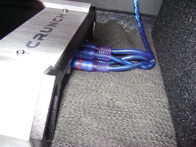

o 11.05.2012, 18:37 | ladinek
Ty kabely takhle nebudou, až bude bednička bude to v ní a udělají se nějaký pěkný průchodky.
MAC AUDIO hrají super pěkně hutně :)
o 11.05.2012, 18:38 | ladinek
Až tam bude ta bednička tak se na ni pak může dát i nákup, asi časem kontaktuji člena Rovera :) během měsíce dvou :)

o 11.05.2012, 18:40 | ladinek
Tohle zbylo :) plus 2k cinch šnůra 5m.

o 11.05.2012, 18:41 | ladinek
Tak sem dám i zadní repro ať jim to není líto :)
o 11.05.2012, 18:42 | ladinek
Ten teda šlape jak p... ten zvuk přes zes předních repro je uplně o něčem jiném, krasnej prostorovej zvuk :)
o 11.05.2012, 18:52 | ladinek
Napájecí kabely C-Qience 10mm
ze zes. do výhybek Carpower 2,5mm
z výhybek na středobas Carpower 2,0mm
výšky origo 1,5mm
Pojistka u baterky 40A
Napájecí kabel je v husím krku, po celé délce
Na kabelech jsou dutinky do zesilovače, pojal jsem to aspoň trochu profi jako většina Vás tady :)
na výhybkách mám vydličky a barevnou izolaci
RCA jsou střední třída 2x stíněné C-Qience

o 11.05.2012, 20:43 | ladinek
A jedna večerní dostali se mě do rukou zelené ledky tak jsem je využil :)
o 11.05.2012, 20:44 | ladinek
Taková blbost, ale tak ať to i vypadá :)
o 11.05.2012, 22:26 | snoop69
Tak koukám ,že si opravdu popojel a za mě taky palec nahoru je vidět ,že tě to baví.A teďka opravdu slyšíš rozdíl mezi pohonem radia a zesilovačem.
o 11.05.2012, 22:30 | clown
co mas za tu couvaci kameru .. ? zajima :) ze bych po 7 letech, co vozim MM zapojil i vstup pro kameru :))
jinak pomerne se motas v kruhu, od zakladniho CP ke Crunchi sis fakt nepomohl .. kazdej nejak zacinal :)
pripravil bych si na zes cca 4t a pockal, co se tu najde treba v bazaru.. :)
o 11.05.2012, 22:49 | ladinek
No jo :) ale ten Crunch stál 4tis, to už je 4kan.,rozdíl tam je ten basák je teď líp nakrmenej než tím Carpowerem :) rozdíl je tam velkej, je to slyšet ty razance a tak, repro přes zes to ani nemluvím fakt super :) Ale to není hotový budu dělat přihrádku na něho. Možná třeba až se ohraje tak se pořídí nějaký dělo, ale zatím stačí :) Ta kamera je přímo na moje auto, tady stojí cca 1500-2200kč mě ji objednal kámoš z klubu z ebay za 440kč i s poštou honkong. Je to super věc :) On je zase lepší ten Crunch než reveland, toxik, deutschaudio nebo jak :) na aukru. Hraje to parádně :) Bude se ještě tlumit , třepou se mě kapsy na tapecírech, abych neztratil šroubky po cestě :)

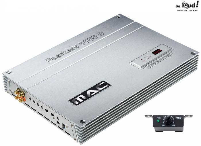

Taky se chystám.
foto k příspěvku  od J.O.G.I
o 12.05.2012, 12:54 | Seat Power
udelej dvojitou podlahu a vse tam schovej a bude to vypadat moc dobre.
o 12.05.2012, 12:54 | ladinek
To je už to dělo o kterým jsem psal. To jsou dva suby? Ten zesík už vypadá pěkně silně :) Dneska jsem se byl projet a trochu trochu jsem tomu přidal, zatím mám strach než se to rozehraje a teda i ten Crunch má má pěknou páru :) i když je to teda základ :) Akorát v létě vytlumím i kufr, protože mi tam rezonuje komplet všechno, to bude dálší fáze.
o 12.05.2012, 19:08 | clown
no kdyz si vemu, ze jsem prodaval tady na foru 5k Xetec Gravity za 4t, tak furt nechapu :))
jo .. z DX i ebay kameru umim taky, jen je to loterie :)
o 12.05.2012, 19:52 | J.O.G.I
Jo už je to kousek železa a ty dva suby 30 cm.Výkon každýho 700 Wrms a zes dává papírově 3000 Wrms na 2ohmy v můstku.Sám sem na to zvědavej jak to bude hrát pro bednu pudu asi k roverovi.

ještě foto středobasu s alu membránou
o 12.05.2012, 20:19 | ladinek
Jedna z výhybek pod palubkou

o 12.05.2012, 20:20 | clown
JOGI ... nepodcenuj napajeni, tohle bude trosku chtit napapat :)
o 12.05.2012, 20:20 | ladinek
A JVC super věc jsem s ním moc spokojenej, má plno nastavení a tak který ani pořádně nechápu, ale už jsem na pár věcí přišel.
Časem se možná zase udělá dál, teď už nejsou platidla :) musím zase jinde :)

o 13.05.2012, 09:34 | J.O.G.I
clow:Stim se počítá v motoráku optima red top a v kufru jako druhá malá hoolywoodka.
o 13.05.2012, 09:39 | J.O.G.I
clow:Jinak je připravenej i alternátor 140A ze superba a bude se tahat 53mmq měd taky od hollywoodu taky si myslim ze to bude stačit ne.

Tak si už měsíc užívám 4k zesíku a 10" woofru a nových komp MAC AUDIO. Je to super, dnes jsem si na rádiu nastavil na přední repro frekvenci od 80 nahoru, protože to těch basů bylo už moc :) Akorát se zeptám, zesilovač se při větší hlasitosti zahřívá o dost víc než 2k Carpower. Četl jsem že je to normální, má provozní teplotu, ale stejně se zeptám ještě Vás, díky!!!
Příští týden si jedu pro mdf šuplík na zes a budu dělat tlumení předních dveří, to by se měl zvuk ještě zlepšit.
o 18.06.2012, 20:18 | ladinek
Tak dnes jsem dal kabely v motoru do flexo opletů ať to vypadá trochu profi :)
o 18.06.2012, 20:19 | ladinek
o 19.06.2012, 19:40 | wefa
Chválím, za mě super práce. Posunul jsi to kus dále, než jsi začínal. Tak to má být, jen tak dále! :)
o 19.06.2012, 21:18 | ladinek
Díky moc :) to potěší :) Zatím furt bojuju s nastavením zesilovače a vydolování co možná nejlepšího zvuku, ale hraje to parádně. Čeká mě tlumení dveří, i zadních skrz hluk ať je tichoučko, kapoty, odstranění pazvuků v palubce a tak :)
Dneska jsem nahrubo dodělal přihrádku na zesilovač, bude vedle subu přesně na šířku kufru, přijde potáhnout černou látkou, tu jsem pořídil dnes v ahifi, super :) má stejnej odstín ja subík. Mám nakoupený flexo oplety a takový pláty na druhou stranu plastovýho tapecíru ať to nevrže na to přijde ještě ans pěna a na dveře klasický tlumení s folíí, zatím není čas, přidám pár fotek :)
o 19.06.2012, 21:20 | ladinek
Tak trošku mi to připomíná bedýnku na kuřátka :) přijde na to černá látka a kolečka se vyřežou zalamovacím nožem, snad ty otvory na chlazení budou stačit.

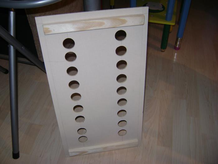

o 19.06.2012, 21:23 | ladinek
pod zesilovač aby nebyl nalepenej na zpodku, kokal jsem jsou tam chladící otvory přijdou nějaký podložky asi dřevěný nebo gumový co seženu a chytne se zes šroubkama, vnitřek přijde na černo :) Jsou tam dvě díry na signály a napájecí a na repro kabely budou ve flexo opletech.
o 19.06.2012, 21:24 | ladinek
látka :) ještě lepidlo pořešit :)
o 19.06.2012, 21:25 | ladinek
A víko, nevím jestli ho nechám nebo nějaký s kovovou mřížkou, ale tohle splní účel taky, dělal jsem co jsem měl možnosti :)

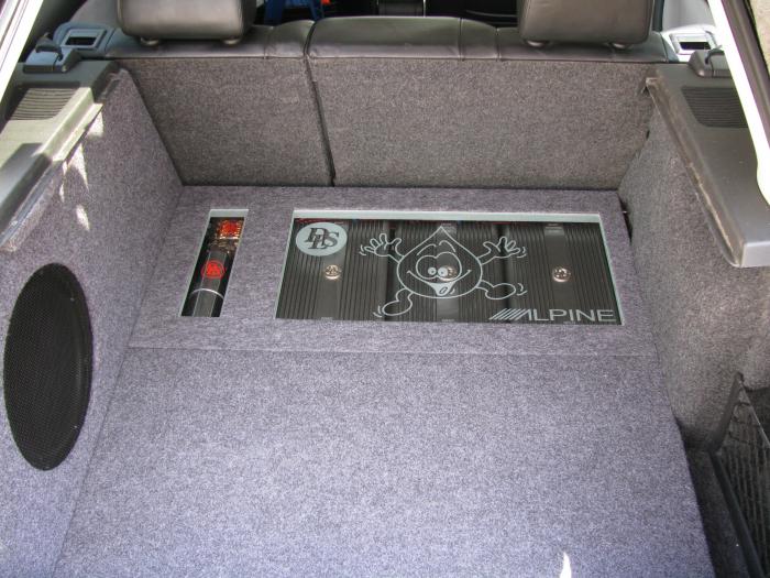

o 20.06.2012, 11:37 | Kapka (M)
hezka prace..mozna jenom mala inspirace na tvorbu te dvojite podlahy...takhle to mam ja poresino v OctaI.
foto k příspěvku  od Kapka

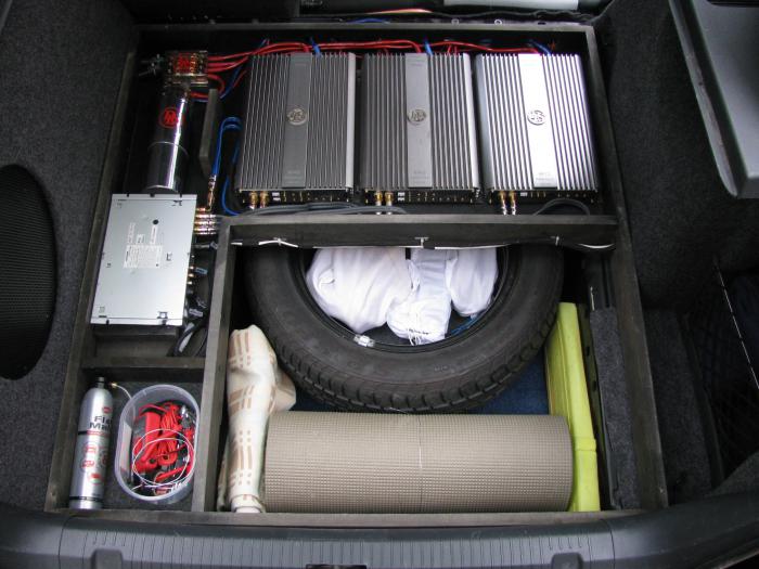

o 20.06.2012, 11:38 | Kapka (M)
a takhle jsem vyresil chlazeni zesilovaci..pod kazdym zesilovacem vyriznut co nejvetsi otvor+zesilovace "stoji" na nožičkach cca 0,5cm nad tou podlahou
o 20.06.2012, 11:40 | Kapka (M)
a takhle to vypada hotové..

o 20.06.2012, 19:05 | ladinek
Ta podlaha je super asi na ni dojde, zatím to bude takto :) to vrchní plato přijde nějaký hezčí s hliníkovýmy mřížkama tohle se mě nepovedlo, krabička se mě líbí.................................. Podložky pod pračku, gumový.
o 20.06.2012, 19:07 | ladinek
o 20.06.2012, 19:08 | ladinek
o 20.06.2012, 19:09 | ladinek
o 20.06.2012, 19:11 | ladinek
o 20.06.2012, 19:12 | ladinek
o 20.06.2012, 19:14 | ladinek
o 20.06.2012, 19:16 | ladinek
Ty kolečka natřu na černo ať to tak neruší, ale spíš to pořeším pokoněkud elegantněji, ještě musím uchytit napájecí kabel :)
o 20.06.2012, 19:19 | ladinek
o 20.06.2012, 19:19 | MARWiN
je to pěkný, tváří se to pečlivě a pořádně udělaný, jenom ten vnitřek tý "krabice" bych vystříkal na černo jako to má Kapka a pokud to není životně důležitý tak bych dal pryč i tu protiskluzovou podložku a ten basák by si asi zasloužil nějaký uchycení ;) takže jen tak dál
o 20.06.2012, 19:23 | ladinek
Kapka-hezka prace..mozna jenom mala inspirace na tvorbu te dvojite podlahy...takhle to mam ja poresino v OctaI.................. Tak ta podlaha je super, to je výzva :) asi na to přijde !!! :)
o 21.06.2012, 15:04 | ladinek
A už jsou skovaný i napájecí kabely, dneska pařilo že mě to neprobilo jak ze mě teklo :)
o 21.06.2012, 15:07 | ladinek
Ten vršek vyrobím jinou disku, s nějakou hezkou hliníkovou mřížkou, těším se vytlumení dveří, zatím nejsou, jsem zvědavej o kolik se zlepší zvuk předních repro když i teď hrají perfektně a zrovna odstraním povrzávání tapecírů to je nemoc tohohle auta :)
o 21.06.2012, 15:12 | ladinek
je to pěkný, tváří se to pečlivě a pořádně udělaný, jenom ten vnitřek tý "krabice" bych vystříkal na černo jako to má Kapka a pokud to není životně důležitý tak bych dal pryč i tu protiskluzovou podložku ..........
Já právě občas převážím barvy, zabíjačku, to jde basák vždycky ven a bez toho plastu by to už bylo zničený, pod subem i zesem je protiskluzná podložka ta to drží jak přibitý, já zase nejsem závodník, po rozkopaným Brně to ani nejde, to bych přijel bez kol :)

o 22.06.2012, 08:40 | Conan
Skrz ty díry ti tam bude padat bordel ;-)
Koberec by se hodil i dovnitř bedny.
Koukni sem:
Jinak je to OK, snaha se samozřejmě cení ;-)
a pak sem:
Zvrchu je to zakrytý a má to i větrání.
o 22.06.2012, 12:44 | ladinek | Upraveno: 2012-06-22 12:45:56
JJ tohle je hezký, stačí jen taková mezírka na větrání? Já právě ze strachu aby se nepřehřál tak jsem udělal tolik děr skrz vzduch :) dneska jsem ještě ty výřezy natřel načerno, vrchní víka mám ještě dvě uřízlý takže to takhle můžu taky pořešit, vnitřek bedýnky nevím no, předevčírem jsem tam celý soukal musel bych to zase vydělávat, uvidíme, něco s tím víkem udělám, plánoval jsem nějaký hliníkový podélný mřížky aby to i vypadalo na oko, možná teda to předělám a udělám i vnitřek, teď jste mě dali brouka do hlavy :) ty fotky co dáváte jsou hezká inspirace :)
o 22.06.2012, 12:47 | snoop69
Tady snad nikdo bludy radit nebude :))
Jinak je vidět ,že tě to fakt baví.
o 22.06.2012, 13:15 | ladinek | Upraveno: 2012-06-22 13:24:49
Tak ten vršek udělám teda taky tak :) mám podložky pod skříně plastový tak je využiju :) Hezčí je ten hladek vršek :)
Tady jsem si nachystal nový káblíky na středobasy z výhybek, teď tam je na středobasy 2mm tyhle jsou 2,5mm třeba to bude ještě lepší, i ze zesu do výhybek jsou 2,5mm jen výšky jsou na origo káblech co k nim byly.Dal jsem izolaci na smršťovačku, ono se to pak v té vydličce jakoby neláme ten kabel je to pevnější :) Kabely jsou Carpower, takovej nízkej střed, dobré kvylity :)

A tady jsem natřel ty otvory načerno, ale stejně to bude asi jinak, tak jak je nahoře v odkazech :)

A mám i látku na vnitřek, s tím jsem dělal tapecíry do dveří ,myslím že to s černou bude dobrá kombinace:)úplně jsem na ni zapoměl

o 11.07.2012, 11:43 | ladinek
Dnes jsem pořídil trochu tlumení na přední dveře, vnitřek asi dělat nebudu, protože jsem před zimou dělal dutiny a nastříkal jsem to wurthem až po kliky :) Udělám asi jen vnější plech + pod tapecíry ak. pěnu.
o 11.07.2012, 11:44 | ladinek
Na STP přijde ještě nalepit Tlumení DAMP ABSORBS REFLECTIONS a největší otvory podlepím STP gold a na to stp silver, jsem zvědavej na rozdíl ve zvuku :)

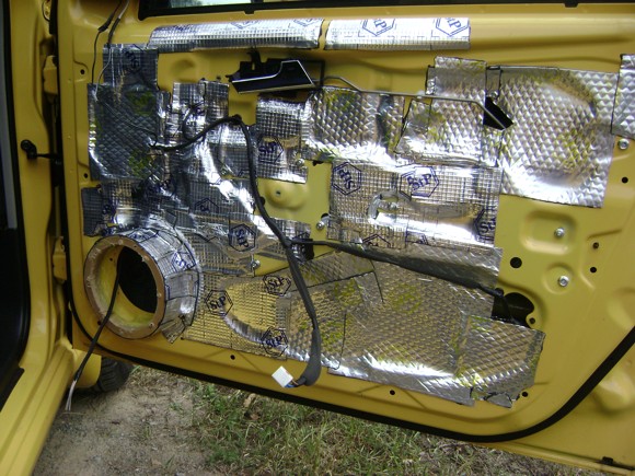

o 14.07.2012, 16:48 | ladinek
Tak jsem se pustil do tlumení, udělal jsem to i uvnitř dveří, na největší díry jsem dal stp gold na to stp silver a na to DAMP ABSORBS REFLECTIONS, vypadá to všelijak, tak snad to bude hrát :) není to hotový vyhnal mě déšť.
o 14.07.2012, 16:50 | ladinek
vypadá to hrozně na pohled, ale na poťukání a pomlácení už se nic kromě kolíku na zavírání dveří netřepe a když ty dveře zavřu má to zvuk ja WW a ne jak korejec :)
o 14.07.2012, 17:13 | Seat Power
urcite na prvni praci moc dobre,jdes dobrym smerem!Dej pak reference ohledne zmeny zvuku apod..

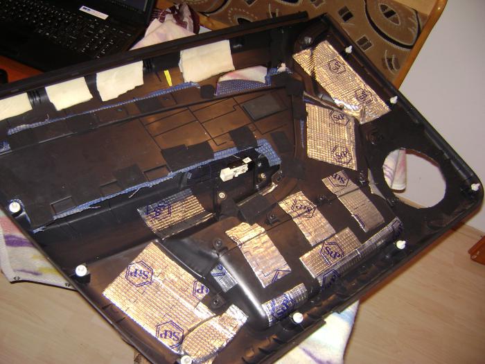

o 14.07.2012, 18:49 | ladinek
Díky , jj dám sám jsem na to zvědavej, jak moc se změní projev, teď pršíntak zítra snad ty dveře dodělám a porovnám vytlumený a nevytlumený.
o 14.07.2012, 18:50 | ladinek
o 14.07.2012, 18:51 | ladinek
Podlepil jsem šroubky a na větší plochy dal stp, protože ty kapsy při trochu basech se natřásaj a dělaj pazvuky :)

o 14.07.2012, 18:54 | ladinek
A tenhle v tom bude hrát :)
o 14.07.2012, 19:05 | endru.ondra
Já bych tam ten molitan radši nedával, nasává vodu. Jestli se pletu tak mě opravte
o 14.07.2012, 19:07 | ladinek
Tam se nedostane voda, to je pod tapecírem :)
o 14.07.2012, 20:20 | vypuk
Myslel asi, že bude vázat vlhkost z auta :) Jinak osobně - neměl bych na to nervy :-D Ale vypadá to, že tě to fakt baví :)
o 14.07.2012, 20:22 | Seat Power
na tapecu by to nic delat nemelo,montoval jsem to uz dosti autum a vse bez problemu
o 14.07.2012, 21:00 | ladinek
Takže mě to nedalo, přestalo pršet a já to šel smontovat celý dohromady. Dotlumil jsem ještě pár věcí na dveřích a zkompletoval. Pod repro jsem dal těsnící pásku a pořádně přitáhl. První dojem je super když ty dveře zvenku poklepu jsou jak z umělé hmoty a když je zavřu jenom krásně tiše klapnou :)

Tak je už i druhá strana :)
Trochu binca :)

o 15.07.2012, 15:22 | ladinek
Místo molitanu jsem dal pláty, molitan je moc vysokej a blbě to sedělo.
dveře
o 15.07.2012, 15:26 | ladinek
A naleštěný v kupě :) hraje to parádně , hlavně zplna a hutně.

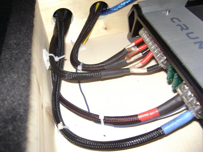

o 22.07.2012, 13:06 | ladinek
Trochu jsem poupravil repro kabely, včera jsem na ně dal flexo oplet + smrštovačky.
o 22.07.2012, 22:18 | 1kw
Hezká práce s kabely.. :)

Dal jsem na Vaše rady a dal bedýnku zevnitř načerno vypadá to líp, teď se chystám trochu potlumit kufr, ten woofer tam třepe se vším co se dá:)

Nový víko zesilovače, ještě mám hliníkový mřížky , ale to nechám až na zimní období :)
o 23.07.2012, 14:41 | ladinek
o 24.07.2012, 12:24 | ladinek
Tak jsem ještě trochu pomohl chlazení, v těch vedrech se dost zahřívá, jsou to špunty na zpodek náíbytku , přemýšlel jsem i o přídavném větráčku, máte s tím někdo zkušenost jak a na jaký místo to zapojit?
o 24.07.2012, 12:25 | ladinek

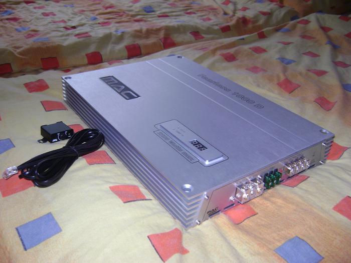

o 07.08.2012, 21:39 | ladinek
Tak jsem objednal zesík na sub, na ten můj bude stačit a bude tam ještě obrovská rezerva do budoucna na pořádnej basák např. od toho DD. J e to tenhle, myslím, že nebude tak špatnej :) [ Link ]
o 07.08.2012, 21:46 | snoop69 | Upraveno: 2012-08-07 21:47:58
A co že si se teďk rozhodl pro MACa?To tě ,už Crunch neuspokojuje :)
Jinak mě dnes dorazil Soundstream REF 1600.2 to je na wofer tak akorát :)) a za cenu menší než je ten MAC
foto k příspěvku  od snoop69
o 07.08.2012, 21:49 | ladinek
Crunch mám 4K na repra , ten mě uspokojuje, ale raději než zmůstkovanej 2K jsem koupil rovnou monoblok :) Mám repra od MAC a jsem s nima spokojenej hrají parádně, tak doufám, že i tento MAC monoblok nezklame ?) Myslím, že tento není už základní řada.
o 07.08.2012, 21:57 | snoop69 | Upraveno: 2012-08-07 21:57:57
Montoval jsem do okty1 Mac2200 je to v můstku a pode mě hraje hodně slušně.Záleží teda woferu pokud na tom visí 300W tak je to bez problému ,ale když jsem na to pověsil GZ tak mi přišlo ,že při větší hlasitosti se mírně zadýchá.
EDIT:nechceš taky založit part č.2 ??
o 07.08.2012, 22:28 | ladinek
Tenhle by měl mít mít 600w na 4ohm rms, počítám že bude mít tak možná 500rms, mám woofer ten má 300rms a mám pocit že právě ten Crunch to zvládne v můstku i s kompama, ale dá mu to zabrat, proto tahle volba, dva zesilovače, Part 2. založím :) je to už dlouhý, budu dělat dvojitou podlahu tak to bude už tam :)

Tak jsem si udělal po dlouhé době opět radost a dnes dorazil mono zesilovač MAC AUDIO. Má mít rms 600w.
Mám několik dotazů , na zesíku jsou dvě plus a dvě minus jakoby na dva suby. Pokud zapojím můj Crunch sub klasickej na 4ohm mám to zapojit jakoby do můstku nebo na jeden výstup a druhej nechat volnej?
Dál bych byl rád kdyby mě někdo jen stručně objasnil pojmy štelovacích koleček :) SUB SONIC, PHASE. Pak tam jsou dvě přepínátka jedno SUBS a FULL, to asi dám na sub a druhý LPF a FULL to asi chápu , že by to mělo být na tom LPF dolní frekvence. A ještě jakej možnej subík na to jde připojit :) zatím mám Crunch , ale už se pomaličku koukám po nějakým DD třeba. Díky všem zes je to tenhle. [ Link ]
o 09.08.2012, 15:52 | ladinek
Tady je ten sub sonic a phase a ty dvě černý přepínátka taky nejsem jistej jak je nastavit, monoblok mám poprvé v ruce no :) ale mám radost jak malej kluk :)
o 09.08.2012, 15:54 | ladinek
oprava tenhle to je :)
