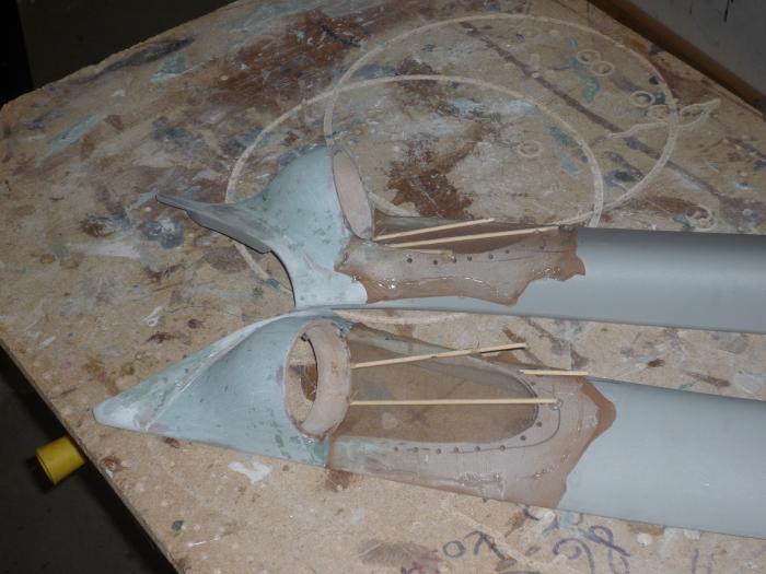

a fotky tedy zde:

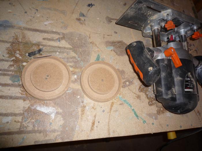

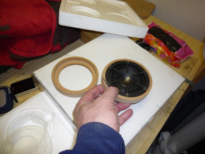

krouzek pro stred mdf
foto k příspěvku  od ivls

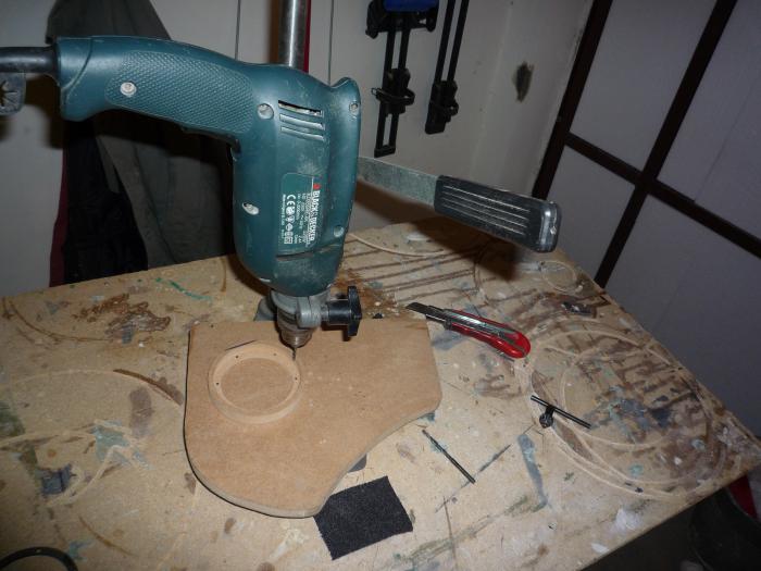

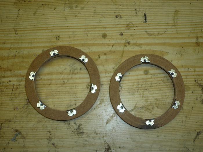

diry na srouby bylo nutne vyvrtat presne, protoze jsem chtel pouzit naklepavaci matice a materialu je na krouzku mooooc malo - celkem hodinarska prace :oP
o 04.02.2012, 18:14 | ivls
narazeci matice - zevnitr bylo nutne po narazeni zbrousit, aby nezavazely stredovemu reproduktoru

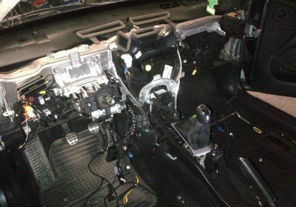

o 04.02.2012, 18:16 | ivls

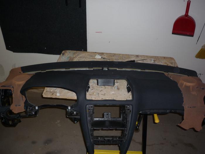

odstrojeni palubky

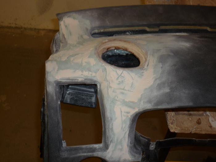

osazeni krouzku na palubku do roviny
o 04.02.2012, 18:22 | ivls
udelani tvaru pomoci silonky

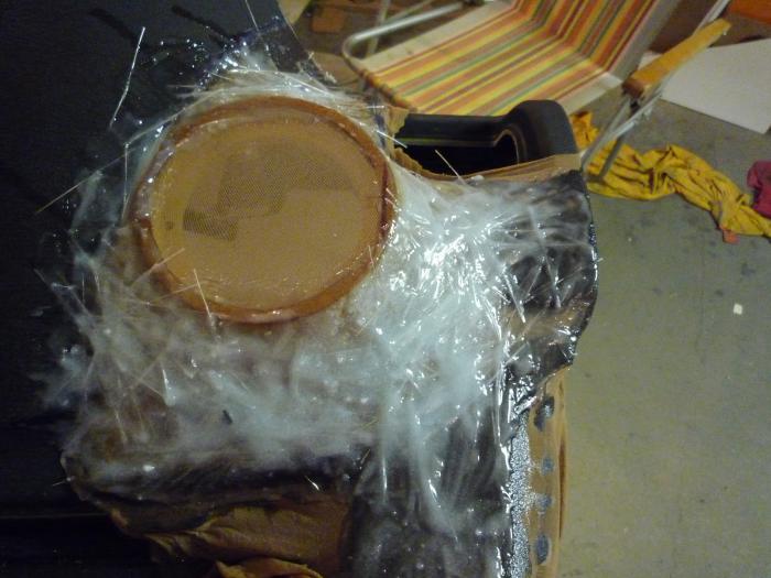

o 04.02.2012, 18:24 | ivls
laminatovani

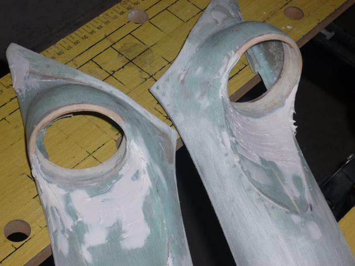

o 04.02.2012, 18:26 | ivls
tmeleni, brouseni
o 04.02.2012, 18:28 | ivls
tmeleni jemnym tmelem

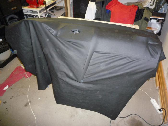

potahovani kozenkou zbavene textilie pomoci horkovzdusne pistole a lepidla sikatherm

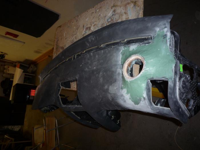

o 04.02.2012, 18:41 | ivls
laminat, tmel
o 04.02.2012, 18:44 | ivls
tmeleni

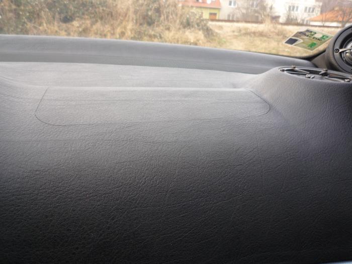

o 04.02.2012, 18:47 | ivls

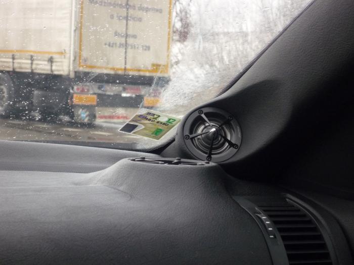

u spolujezdce jsem v miste airbagu prorezal kozenku - chtel jsem aby byl funkcni na 100 procent . clovek nikdy nevi

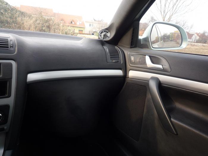

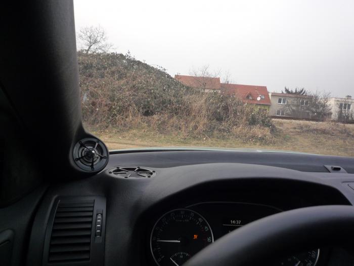

o 04.02.2012, 18:49 | ivls
jotovo - leva strana
o 04.02.2012, 18:49 | Petura
místo toho řezu by bylo hezčí obšití
o 04.02.2012, 18:51 | ivls
a nakonec hotovo prava strana

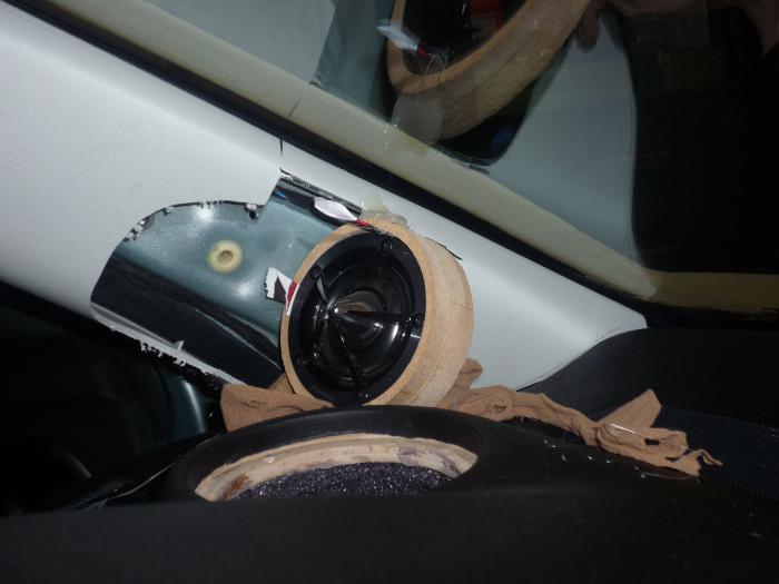

jo a jeste jedno prakticke pozitivum
- kdyz byl stred na dverich, tak pri desti jsem rychle zaviral dvere a bal se o poskozeni necim ostrym atd.
vyska na sloupku u stredu byla pri neopatrnem nasedani take vystavena urcitemu riziku - takto mam klid :oP

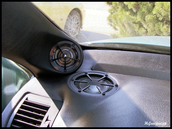

o 04.02.2012, 19:54 | hifim@ni@k | Upraveno: 2012-02-04 20:00:31
Tak na toto jsem zvědavý. Já věděl, že technicky se to dá zvládnout bez chyb.
Takže středy bez ozvučnic?
U DLS Scandinavia 3 bylo uvedeno použití Free-Air, ale nezkusil jsem. To by instalaci dost zjednodušilo.
Kam máš nasměrované výšky? Tváří se jako, že dost nahoru.

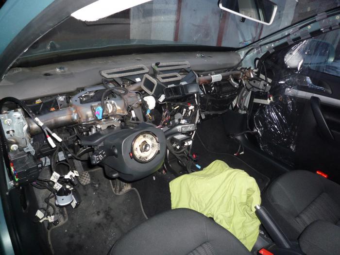

bych si dovolil spis amaterskej dotaz, jak si sundal z kozenky tu tkaninu?
o 04.02.2012, 21:45 | Augi

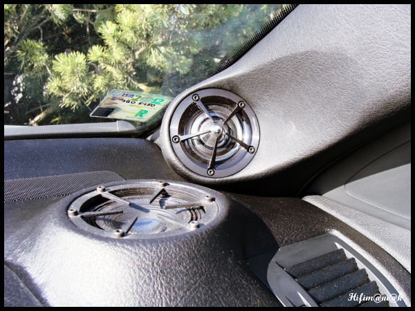

Ivls: Ivane, máš to moc pěkný, provoedení na "Tvé úrovni", takže u mě 1A :-) Jen jsem zděšenej z té svařené trubky, která má fungovat jako příčka palubky... Já tam mám hliníkovej profil. (Vím, že to je totálně OT, jen mě to podivilo)
foto k příspěvku  od Augi
o 04.02.2012, 22:13 | tj
no vzhledem k tomu ze ten svarenec centralni trubky pod palubku vyrabime u nas ve firme stejne jako mnoho jinejch, a z 99 procent maji vesmes vsechny auta uplne to samy.. od audi/skoda/saab/vw/bwm/rolls royce a pod... tak je jediny zblastni ze ty mas hlinik :-) dneska se vsude hraje na cenu a svarovani je proste to nejjednodussi, navic torzi hlavne hlida motorova pricka, tohle je jen doplnek, hlavni "funkce" je drzeni palubovky + pristroju a sloupku rizeni.. btw. z ceho je ta tvoje fotka?

to hifim@ni@k
- stred nema pevnou ozvucnici s laminatu, vyuzil jsem pevne casti v palubce, jako soucast ozvucnice a trochu si vypomohl tlumenim
vysky jsou natoceny, tak , jak pises

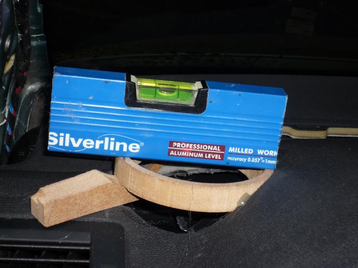

ivls: este zo zvedavosti: prosim Ta odfot lavy a pravy stred presne z pozicie posluchacoveho ucha... vidiet membranu?

o 13.02.2012, 01:31 | noclue
az teraz som pochopil natocenie stredov vodovahou!
o 13.02.2012, 16:54 | jasisoft
noclue: asi som debil ale ja nie....

jasisoft: ze se neresilo natoceni podle palubovky (kde vetsina palubovek by znamenala natoceni do kabiny aspon trochu), ale podle vodovahy vodorovne.
o 13.02.2012, 18:11 | swep | Upraveno: 2012-02-13 18:11:58
vodovahu jsem uz prakrat uvazoval taky, ale funguje to jen za predpokladu, ze auto stoji na rovine, coz vetsinou neni uplne pravda, proto se mi zda mereni natoceni ala hifim@ni@k (pomoci laseru) presnejsi
o 13.02.2012, 19:41 | jasisoft
aha, diky za vysvetlenie, ked mi pridu stredaky tak vytestujem ci je lepsie na seba alebo vodorovne... potom mozno prekonam lenivost a hodim sem foto zo stavby mojho crepu...
o 13.02.2012, 19:49 | Kallin
swep palubka je venku takže stačí dá do vodováhy nejdřív ji:-)
o 13.02.2012, 19:56 | ivls
natoceni je, viz vodovaha a pri otoceni vodovahy o 90 stupnu taktez v rovine - tudiz rovnobezne s podlahou v garazi, ktera je zhruba v rovine
pokud si vzpomenu na fotak, tak o vikendu bliknu a dam foto z pohledu ridice
to swep
- asi myslis mereni natoceni ala raksop :oP
akorat tady se mi zdalo jednodussi tou vodovahou a jinak mezi nami myslim si, ze kdyby sel kazdy kousek jinam, tak to stejne ve zvuku nepozname

o 15.02.2012, 21:07 | ivls
to noclue,
tak jsem to zvladnul driv

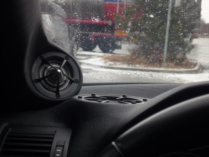

o 15.02.2012, 21:09 | ivls
leva strana
o 15.02.2012, 21:11 | ivls
prava strana
o 15.02.2012, 21:24 | swep
ty a-sloupky jsou luxusni to se mi moc libi takto zapustene, super! ty sopky ve kterych jsou stredy jsou trochu zvlastni ale jestli to hraje tak jak rikal lukee a rover, tak mi to nevadi :) vsichni uz to slyseli a ja nic, musim se stavit na navstevu
o 15.02.2012, 23:41 | noclue
pekne, tu je vidiet to najdolezitejsie> ze nevidiet membranu :-)
o 16.02.2012, 19:05 | hifim@ni@k | Upraveno: 2012-02-16 19:11:32
Také si myslím, že určitě pomohlo, že jsou vodorovně a ne k posluchači, ať už to bylo úmyslně či ne.
A napadlo mne zda se na tom nepodílí i fakt, že nejsou až pod sklem, ale více vpředu a zvuk jde dost vysoko na přímo, než se odrazí od skla. Kdyby byly pod sklem, je tam odraz okamžitě. Ale to je jen úvaha.
Měniče jsou fyzicky daleko, takže ten prostor se asi dal očekávat. Posunutí středů ještě dál by možná ničemu neprospělo, protože výšky by stejně byly blíže a tím by to bylo limitované. Potom by možná bylo zajímavé dát středy pod sklo a výšky vedle nich.
Sakra, chtělo by to zkusit takových variant. Určitě je to jediné rozumné řešení v případě, že na A sloupku by byly měniče moc blízko, což je můj případ. Je tam potom takový ten nepříjemný pocit tlaku, který zmizí pokud jsou měniče daleko.
Vzpomínám si jaký to byl šok, když jsem poprvé poslechl Gregiho auto se středy v palubce. Byl jsem zvyklý na svou instal, nic mi nevadilo a najednou byl tlak pryč a zůstal uvolněný pocit daleko většího prostoru. Určitě to stojí i za cenu malé ztráty detailů. Jen škoda, že jsem na to zapomněl a šel jinou cestou.
o 26.02.2012, 14:22 | ivls
to hifim@ni@k
- bylo to umyslně a záměrně zvednuto kosusek vice, levá strana, aby bylo i pěkně navázáno designově, prava strana, abych dorovnal a zvednul - bobužel je tam ten airbag, tak tam vznikla, jak psal swep sopka - nebýt tam udělam tvar pozvolný
taky jsem chtěl trochu zkratit vzdálenost mezi měničem a sklem
jak píšeš je to mraky variant a nikdy nevíš, co z toho nakonec zvukově vyleze :o)
jinak asi nezoufej, že si se vydal tímto směrem - i s touto koncepcí umistění komponentů vyhrávají auta evvropská finále, takže bych to až zas tak nezatracoval
tak at je to pohromadě i se strředobasem a sw :o)

foto k příspěvku  od hifim@ni@k
o 06.03.2012, 15:13 | hifim@ni@k

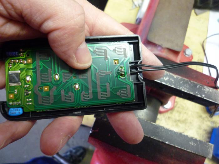

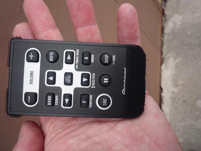

o 13.05.2012, 13:15 | ivls

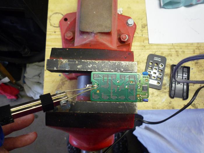

tak jsem chtel nejaky dalkovy ovladac na volant - mam origo pioneer na volant, ale tam neni pauza a to je na souteze podminkou
nakonec jsem zvolil zakladni dalku od vyrobce a vzhledem k tomu, ze jsem nechtel delat nevratne zasahy a taky nechci, aby bylo na ocich nenechavcum, volil jsem pridelani na suche zipy dole na volantu - drzi to pekne a muzu podle potreby sundat
tak kdyby nekomu pomohlo :oP
prvne rozebrat a vypreparovat ledku ovladani

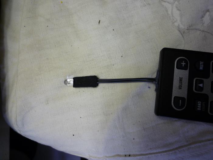

o 13.05.2012, 13:17 | ivls
napajet prodluzovaci kablik
o 13.05.2012, 13:18 | ivls
ledka zpet

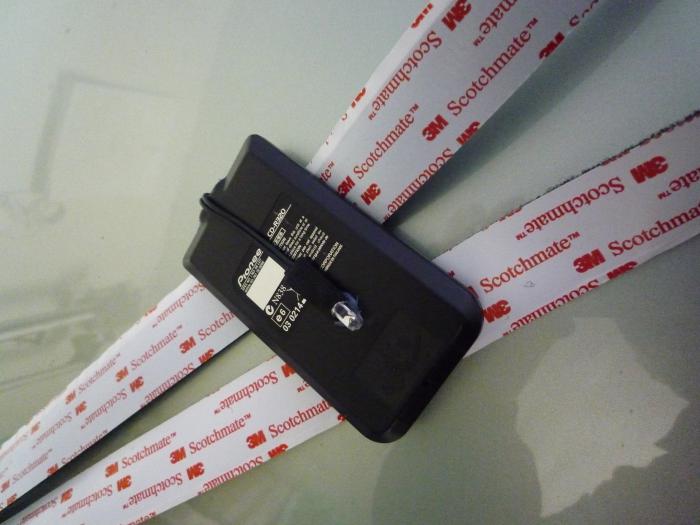

o 13.05.2012, 13:21 | ivls
pridelat ledku vzadu ovladace, aby mela signal na radio - toto je prvni pokud, nakonec jsem musel natocit trochu jinac, zapomnel jsem na koleno :oP
uz nachystane suche zipy
o 13.05.2012, 13:23 | ivls
olepeni suchym zipem
o 13.05.2012, 13:27 | ivls
a je to tam
nezavazi mi pri mem stylu drzeni volantu, drzi dobre, signal ok a muzu kdykoli oddelat a pujsci treba spolujezdci :oP
