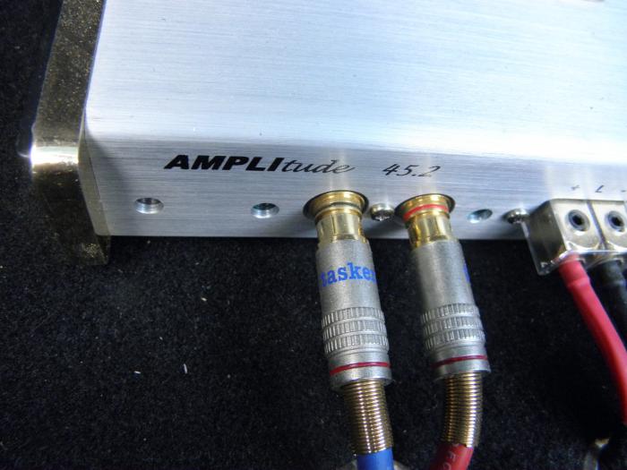

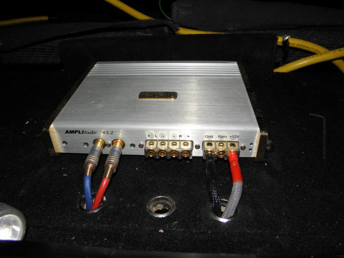

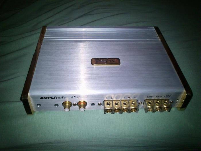

o 12.02.2012, 16:27 | BMWE30
sinfoni 45.2 pro výšky je doma a na cestě už snad bude i sinfoni 90.2 na středobasy prozatím vyzkouším bez wooferu a pak přibude jl 8w3v3 woofer do přihrádky spolujezdce ale to až do budoucna co by jste doporučily nebo jaké máte zkušenosti s krmením tohoto wooferu samozřejmě opět sq zesilovač
foto k příspěvku  od BMWE30

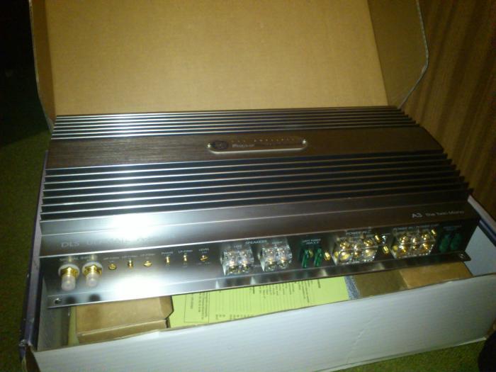

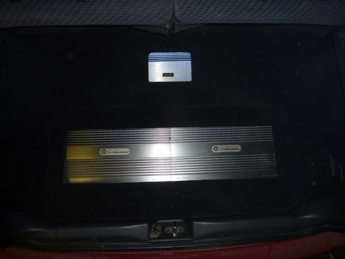

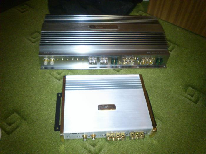

o 13.02.2012, 17:40 | BMWE30
Takže už je doma i druhý dvoukanál a sice dls a3 vím že ho tu pár lidí ve spojení s morely odsoudilo ale já ho prostě chci zkusit a uvidíme co se z něj vyklube přeci jen záleží asi ne více okolnostech jako nastavení, velikost vozu umístění repro atd. Takže jsem zvědav jak se to spolu popere třeba se spálím ale takový už je život:) nee dopadne to dobře

o 13.02.2012, 18:23 | BMWE30
jedna special pro wefa :D

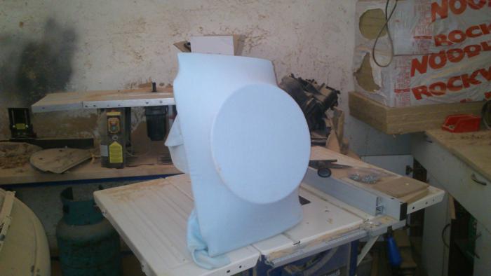

Dlší věc která mne dnes napadla je to že by určitě bylo dobré zpevnit a zároveň vytlumit tapecy jako takové ( dveře už samozřejmě jsou) takže se chci zeptat jestli nejdřív nanést brax pastu a na tu potom tlumení (pláty) nebo naopak. A nebo jestli ne takto poraďte díky. tapecy sice nevržou, nehopsaj a nic jiného spíše bych to viděl jako prevenci
o 15.02.2012, 17:35 | BMWE30

o 15.02.2012, 19:22 | hifim@ni@k
Je zbytečné použít obojí (pokud obložení není současně místo vnitřního plechu viz třeba Audi A3).
Na jednoduché plochy jsem použil Alu butyl, na složité a na spoje jednotlivých částí potom Brax.
o 15.02.2012, 19:26 | clown
nebo to nechat prelaminovat :) pro zpevneni
ale za mne Brax .. mel jsem, mam stale a dokud nevymenim tapecy, tak se toho nezbavim :)))

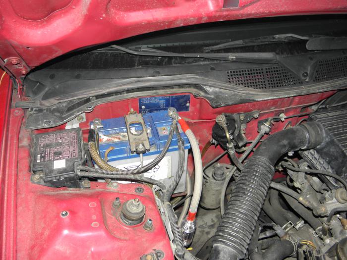

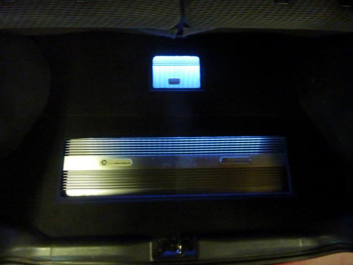

o 18.02.2012, 22:33 | BMWE30
už se nemůžu dočkat:)

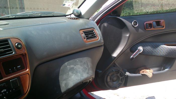

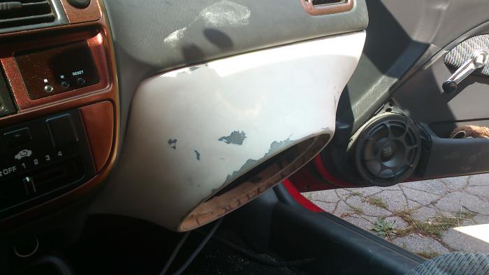

o 19.02.2012, 17:58 | Toxxx
Este ti tam nieco chyba:)
foto k příspěvku  od Toxxx
o 19.02.2012, 18:06 | BMWE30
Toxxx: :D vím vím do budoucna pořeším teď už jsem podojenej jak kráva:D

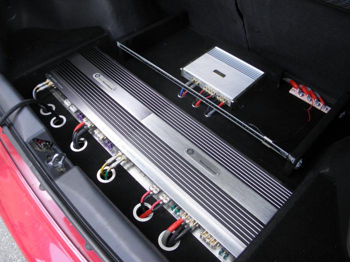

o 05.03.2012, 21:25 | BMWE30
Takže už se to pomalu blíží a nemohu se dočkat a se komponenty osadí volba je tedy: HU pio 88rs, výšky Hertz Mille zapojeny na sinfoni 45.2, středobasy Morel dotech zapojny na DLS A3 Ultimate a subwoofer Hertz HX 250,5 který bude spojen s DLS A6. No jsem zvědav co vykouzlíme

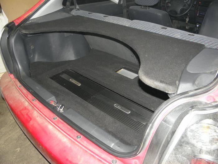

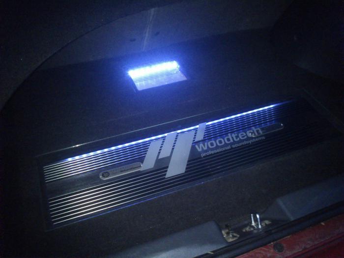

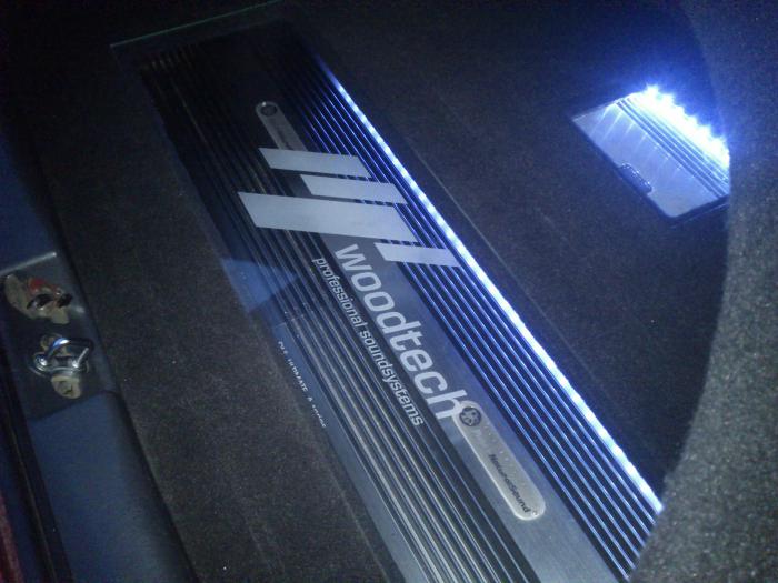

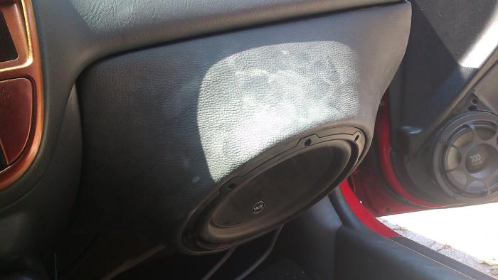

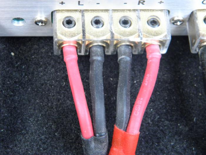

o 11.03.2012, 21:11 | BMWE30
Hurá už je hotovo a tak alespoň narychlo nahodím fotku pro nedočkavce. První dojmy jsou naprosto užasné kick bas naprosto výborný sedlo si to moc hezky a scéna se neskutečně vyjasnila, výšky mille se sinfoni jsou naprosto bomba. Zbytek písnu později. Jinak nesmím zapomenout na poděkování mr. Roverovy za den a půl zvládnul všechny mé požadavky ( a že jich nebylo málo) Lukee.cz na následné ladění Toxxxovy za prodej DLS A6 atd atd pánové děkuji třeba ze mne ještě bude konkurence pro Vás :)

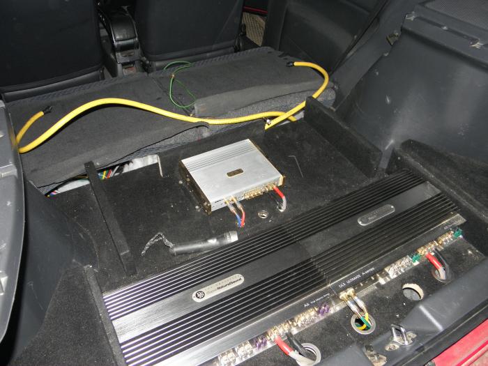

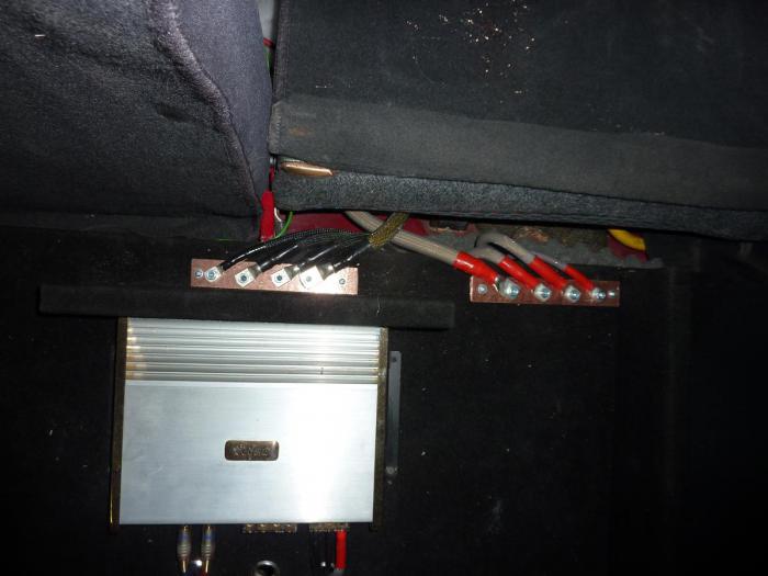

o 11.03.2012, 21:56 | ivls
kufr - pekna, cista prace
a jak bude, dej vice fotek
jinak, jak pises, ze mozna budes konkurence, tak jenom dobre, protoze na souteze na SQ nas jezdi bohuzel mene, nez bychom si predstavovali
kazdej zapalenej nadsenec je vitan :oP
o 11.03.2012, 21:58 | Toxxx
Pekna a decentna instal;) Som zvedavy na zvuk a na solo od Jima Keltnera. Uz bolo na case aby bola neaka ta konkurencia.

o 12.03.2012, 02:30 | rover (WoodTech)
No tak bylo to dosti hektické ale myslím že dobrá věc se podařila :-)
Do otvorů přijde kalené sklo které je samozdžejmě třeba nechat udělat.....
A dovolím si taky jednu fotečku :-)
foto k příspěvku  od rover (WoodTech)
o 12.03.2012, 10:39 | Hanys73
paráda... pěkná čistá instalace, pak nahod více fotek
woofer máš vepředu?
no vidíš, a takový strach si měl z kombinace Morel x A3 a nakonec se povedlo (a co jsem ti už od začátku říkal? :))
pak na mě nezapomeň, taky bych si to rád poslechl ;-)
o 12.03.2012, 12:16 | hifim@ni@k
Dotechy hrají o dost jinak než Hybridy, proto je to v pohodě.

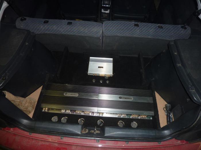

Zdravím, Tak jsem se konečně k tomu dostal a je chvíle napsat pár řádků. Nejsem tedy žádný velký spisovatel ale tak alespoň něco málo. Spíše se ptejte a já rád odpovím stejně na polovinu věcí zapomenu. 
Takže na začátek instalace se prováděla ve voze Honda Civic 6.generace 3dveřové hatchback, takže v podstatě malé auto. Baterie prozatím zůstala původní i s bat. svorkami které se časem vymění za Edisony. Zdrojová kabeláž se tahala nová jelikož stará 35 by byla slabá nebo na hraně. A proto se použila 53 Hollywood jak + tak i – od baterie. Jako jištění jsme použily 150A pojistku hned za baterií. Kabely jsou veškery zakončeny, tak jak mají správně vypadat, takže dutinky oka vše řádně propájené a taky navlečeny ve flexu. Jako distribuční bloky posloužily měděné destičky. Pro zesilovače DLS A3 a DLS A6 byla použita 20 kabel. A pro Sinfoni amplitude 45,2 10kabel. Prozatím bez jištění nasledně bude pořízen rozvodný blok stejně jako bateriové svorky Audison. Signálové kabely zůstaly jako jedny z mála stejné a to Tasker i s konektory Tasker. S němi jsem spokojen a pokud neodejdou sami nechám je na svém místě pořád. Repro kabely jsou Audison na výšky Hertz mille průžez 2 a na středobasy Morel Dotech které se navíc pomocí kroužků směrovaly na posluchače průřez 3.
Tak a co se týká samotné instalace. Jediným mým požadavkem byl přístup k rezervě a to se podařilo. Jinak měl Jirka (Rover) naprosto volné ruky. V podstatě byla vytvořena dvojitá podlaha, která je komplet potažena kobercem jak dole tak nahoře. Veškerá kabeláž je tažena úplně spodem pod podlahou (bude třeba ještě urovnat). Na horní části je vyfrézováno osazení pro kalené sklo, které mi teprve dorazí.
Subwoofer Hertz HX 250.5 je prozatím v kufru, ale v nebližší době ho nahradí JL 8w3v3 4ohm který se usadí do přihrádky spolujezdce. Je puštěn do 80Hz s 24db/oct. Středobasy jedou právě od 80Hz do 2000Hz s 24db/oct a výšky od 2000Hz taky s 24db/oct nahoru. S tím se bude ještě laborovat, ale moc už do toho zasahovat nechci jelikož mě to prostě takto vyhovuje.
Co se týká pocitu ze zvuku, je to něco úžasného, něco co jsem doposud neznal.Kolikrát se až leknu nebo si myslím že to jde zvenku , některé zvuky jsou vážně masakr. Ještě jsem teda pořádně neposlouchal ale prostor je perfektní a celé je to takové bych řekl sametové uhlazené nic se z ničím nehadá a přitom když je třeba ukáže se i síla a razance. Jediné co teda asi bude třeba, jak už jsem psal výše je, že bude třeba polaborovat se směrováním výšek abych to celé jakoby posunul více před sebe. Celkově jsem opravdu hrozně rád, že jsem se mohl svěřit do rukou právě Roverovy a Lukeemu cz.
Jak jsem psal snad jsem na nic nezapomněl kdyby jo ptejte se.
Je toho ještě hodně co je třeba udělat jako viz. Woofer, dofešákovat dveře a pohrát si více s laděním A HLAVNĚ UKLIDIT 
o 12.03.2012, 18:38 | BMWE30
Tohle se mi moc líbí :)
o 12.03.2012, 18:41 | BMWE30
kabel hýr

Tak mě napadlo, že bych zkusil posunout výšky dále před sebe, ovšem mám obavu zda nebude docházet k odrazu od čelního skla a tímpádem k nějakým pazvukům. Zkoušel už někdo??? a pokud jde o rozšíření scény více do široka měly by směřovat výšky více od sebe nebo k sobě? díky
o 15.03.2012, 20:33 | Toxxx
Ako som vravel musis to iba skusit;) Takto ti to tu moze darmo niekto vysvetlovat;) A pri testoch je treba viac usi a hlavne dobrych takze by som to skusil u Jirky. Mne sa posunutim vysok od seba o dost rozsirila scena.
o 15.03.2012, 20:39 | BMWE30
Jo u Jiřího jo a zase bych mohl topit v kamnech :D Zajímalo mne zda třeba někdo poradí nebo se tu řeší jen vtípky a nesmysly kolem anebo jetly to je ještě pořád AUTOHIFICLUB tak jak jsem ho znal dříve.
o 15.03.2012, 20:43 | Toxxx
V tvojich otazkach tu moc rad nedostanes;) A hlavne skusaj co ti bude sediet;)
o 15.03.2012, 20:44 | ivls
tady na te fotce - pojistky na plusech nejsou?
jinak s tim natacenim vysek tak, jak pise Toxxx - treba zkouset a poslouchat, co to bude delat
- vetsinou to funguje, ze se neco zlepsi a neco zhorsi - je treba najit optimalni reseni
pro zajimavost sem hod foto, jak mas vysky ted - nenasel jsem nikde
o 15.03.2012, 20:51 | BMWE30
ivls: v podstatě je plus jištěn jen jako přívod na 53qmm 150A pojistkou, co se týče jištění za rozvodem tak tam už není. dostalo se ke mně že již není třeba takže to prozatím neřeším do budoucna snad. Foto musím pořídit momentálně nemám, ale je výhoda že se s nimi dá stále hýbat, takže budeme ladit.
Toxxx: asi máš pravdu ...... :) budu zkoušet
o 15.03.2012, 21:33 | rover (WoodTech)
To ivls - jistěno to už od rozvodu není, je tam plánován blok od audisonu a navíc jsou jištění zesiky a kabely nejsou dlouhé.
K těm výškam jak jsem říkal skusil bych je trošku pootočit od posluchačemělo mohlo by to pomoct.

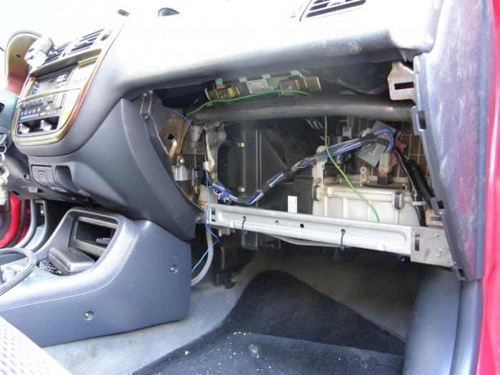

Tak dnes dorazil dlouho očekávaný balíček tak jsem hned narychlo musel zkusit. Moc se mi to líbí a Jiří tomu dodal ještě tu třešínku navrch
o 29.03.2012, 20:56 | BMWE30
a ještě takto tím by byla kufrová část hotová a teď ještě zbytek auta jako třeba dodělat woofer do přihrádky spolujezdce vylaminovat domky na výšky a dokončit i prostor kolem středobasu co se týká vzhledu

Takže už bych rád zalaminoval domky na výšky, ale jelikož jsem laminát v ruce nikdy nedržel nevím tedy jaká by byla spotřeba teda kolik toho budu potřebovat a v podstatě ani co přesně, tak kdyby byl někdo tak hodnej a poradil co koupit. Výšky jsou klasicky na A sloupku děkuji
o 01.04.2012, 13:21 | BMWE30
o 01.04.2012, 13:26 | BMWE30

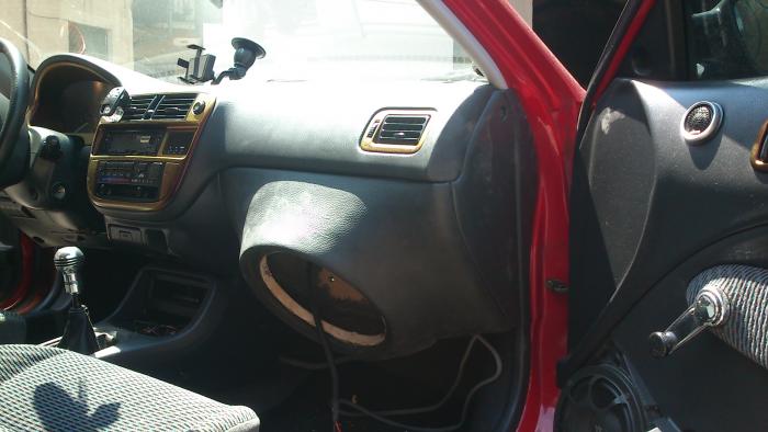

Dnes jsem konečně doladil pozici výškových repro předsadil jsem je dále od sebe krapet jsem je pootevřel. Teď je to konečně tak jak jsem si představoval scéna se doopravdy rozšířila a nesplívá se výška se středobasem.

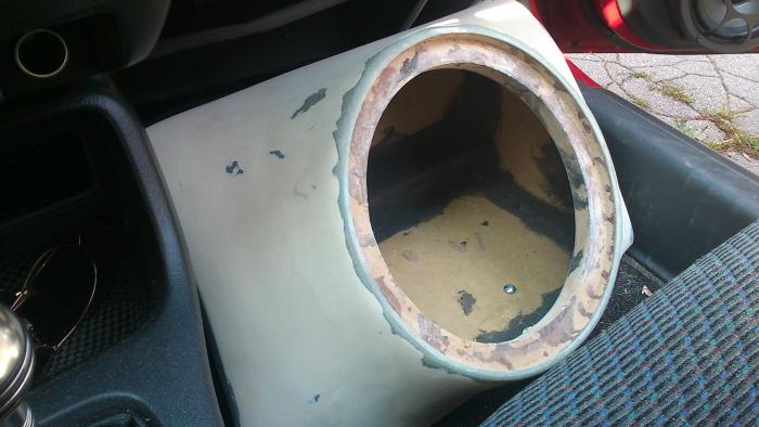

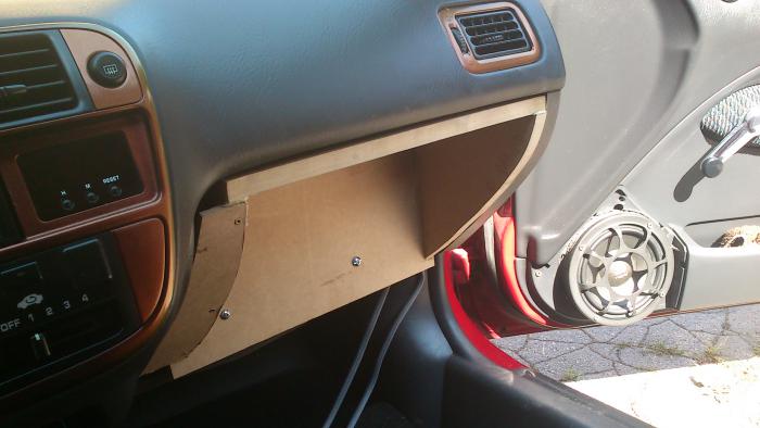

Tak po delší době další posun dopředu. Konečně dojde na montáž JL 10w3v3 do přihrádky spolujezdce a následné sladění foto po neděli
o 08.07.2012, 10:50 | BMWE30
A přece se vlezl

Vypadá to dobře...
o 08.07.2012, 12:08 | wefa | Upraveno: 2012-07-08 12:09:42
To je 10"? Zdá se mi větší, než má hifi...
EDIT: ahh, já to přehlédl nahoře :/

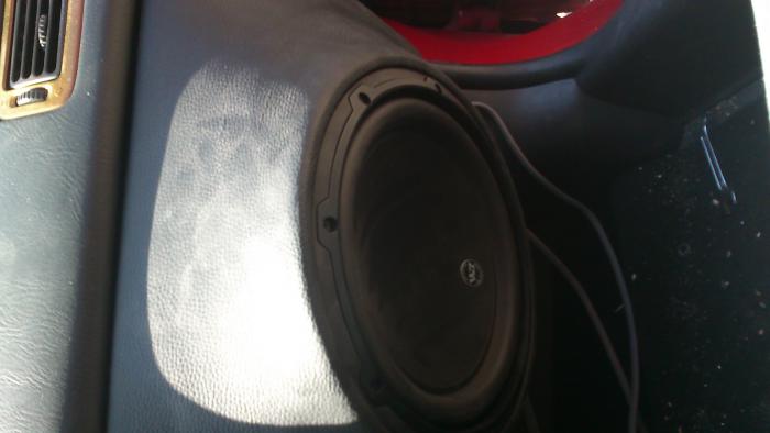

o 08.07.2012, 17:47 | BMWE30
wefa: je to tak je to 10" prostě zase trochu něco jiného než ostatní. Zvukově naprostá krása a i vzhledově pecka je to takový monument:D
o 08.07.2012, 17:48 | BMWE30

Trochu byl strach že bude zavázet při sezení spolujezdci ale s přihmouřením obou očí se to dá zvládnout
o 08.07.2012, 17:50 | db-marek
Ideš pekne, tiež mi to aspon na fotkach pride ako aspon 12" :) inak ako si prichytil celu ozvučnicu? varil si matice?
o 08.07.2012, 17:53 | BMWE30
db-marek: nebylo třeba civic nabízí několik variant uchycení :D nakonec bylo zvoleno to nejjednodušší a to ve spodní části dvěma šrouby do příčky která je součástí výstuhy a z boku do Japonci nachystané díry ktrá má závit takže no problém. Otestováno na cestě směr Brno Vyškov a ani se to nehlo

Tady jedna fotka SomerCable pro přenos zvuku od zesáku k wooferu
