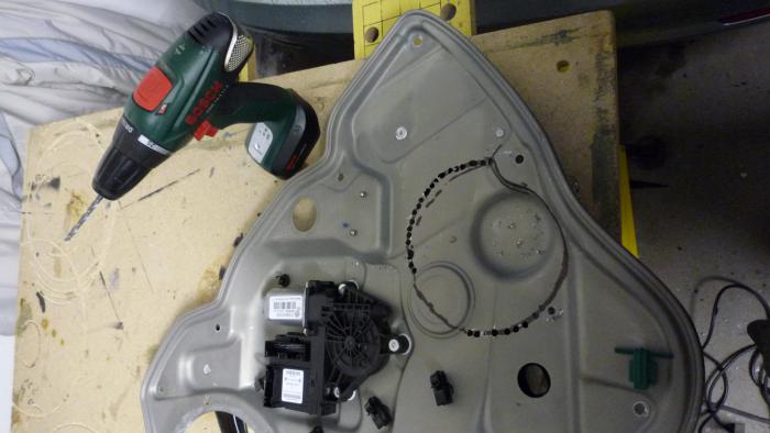

nevim, jak je to v tvem aute, ale pokud jsem dobre pochopil tak ten koaxialni reproduktor je jen v nejake kapse?

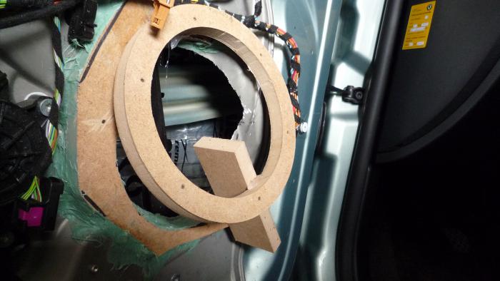

poslu ti par fotek, jak jsem predelaval ve sve oktavii stredobas z origo zadniho mista dopredu
trochu to asi ber s rezervou - predpokladam, ze budes chtit mensi zasah, nez jsem delal ja, ale pro inspiraci by mohlo poslouzit
dulezita je zjistil co je v miste, kde by sis pral umistit stredobas - je to asi nejake standardni misto, pod mrizkou
pak vyrezat diru, udelat z mdf krouzek, pripadne redukci, tu uchytit na plech a do ni stredobas
co neni jasne, tak pisni, budu se snazit doplnit
foto k příspěvku  od ivls
o 28.01.2012, 13:38 | ivls
vyrezani pozadovane dira - ja delal pomoci vrtacka, primocarka a kleste na plech

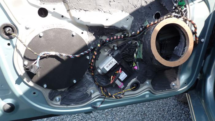

o 28.01.2012, 13:40 | ivls
mdf redukce by ti mohla stacit jen jednodocha, ja jsem smeroval, proto takto

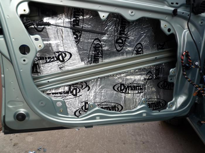

o 28.01.2012, 13:43 | ivls
nejake tlumeni brax pastou a zaslepeni puvodniho otvoru na stredobas

o 28.01.2012, 13:46 | ivls
prichyceni kabelu, aby nerezonovaly

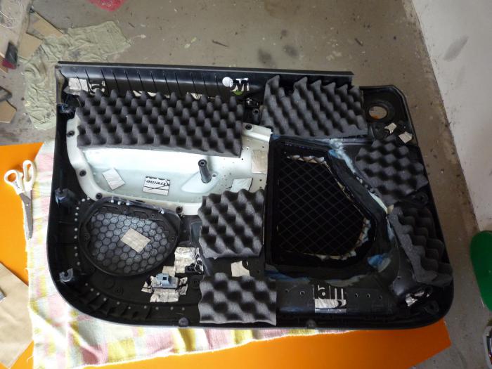

o 28.01.2012, 13:48 | ivls
molitanove jehlanky na tapec - zase proti pripadnym rezonancim

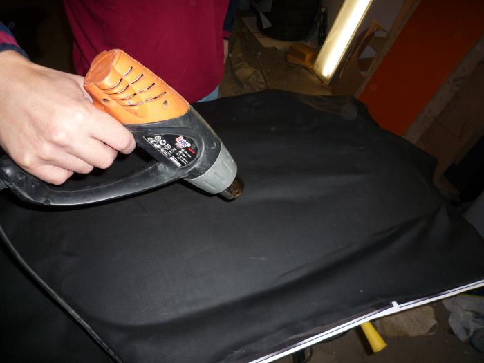

o 28.01.2012, 13:51 | ivls
potazeni

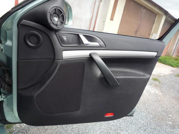

o 28.01.2012, 13:56 | ivls
a hotovo, jak jsem psal trochu snad pomuze, zbytek je na tobe
pripadne dotazy a fotky dej sem

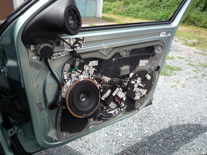

o 28.01.2012, 14:00 | kenny472
Diki s tych obrazkov naberiem inspiraciu :D A ako mam prichytit mriezku ku tapaciru aby to neak vyzeralo staci to jednoducho vyrezat dieru a mriezku od reproduktorov tam priskrutkovat?
o 28.01.2012, 14:14 | kral007 (eXtrem-audio.cz) (M)
thalia install
o 28.01.2012, 14:15 | ivls | Upraveno: 2012-01-28 14:18:27
prisroubovani ulne v pohode
ted jen zalezi jestli dosedaci plocha je rovna, pokud ano, tak je super, pokud ne, tak musis vymyslet, jak nerovnosti mezi tapecem a prizkou vyrovnat, aby vypadalo pekne - treba dolaminovat

o 28.01.2012, 15:00 | kenny472
Super foto :D Reproduktor mam dat zvonku alebo priamo na mdf lebo vsade je to inak. Mozem na tlmenie pouzit aj toto
[ Link ] alebo toto [ Link ] popripade ak viete o niecom inom tak dajte navrhy ale take cenovo pristupne :D. A este neviete kolko asy takychto platov budem potrebovat na jedny dvere ?
o 29.01.2012, 11:24 | ivls
ja daval reproduktor vždy přímo na mdf, ale pokud by ti to mohlo vyjit tak, že mdf kroužek vyjde přímo pod tapec a přišroubuješ to přes něj, tak bych v tom neviděl žadný problem
vyzkoušej, jak ti vyjde a co bude lepší na celkovvý vzhled
jinak ty materialy v pohodě oba
dynamat extreme mě nikdy nezklamal a používám - je dobré, že má hlinikovou folii, takže když někde ohneš, tak tak zůstane, ale je dražší
te druhý, předpokládám, že je sinus live - je bez folie, taky jsem dělal jednou dveře a bylo v pohodě - je podstatně levnější - doporučuji ho aplikovat pomocí horkovzdušné pistole, jinak to jde hůř
