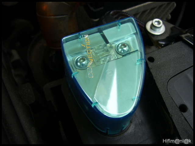

Osobně bych koupil pořádné svorky a máš vystaráno. Pokus/omyl stojí dost peněz. Ty co nabízí Revilo vypadají dobře a cena odpovídá. Sám používám Audison Connection. Jsou masivní, precizně zpracované, výborná povrchová úprava a mají integrovanou pojistku.

Děkuji za rady :) Ty Streetwires se mi líbí a jsou za stále přijatelnou cenu, což o těch Stinger říct nemohu ( né že by byly špatné ale ta cena...). Škoda že Audison nedělá svorky pro 2x 50mm2, vypadají fakt dobře a s tou pojistkou by to bylo ideal. :)

audison je jistota, že nebudou oxidovat
