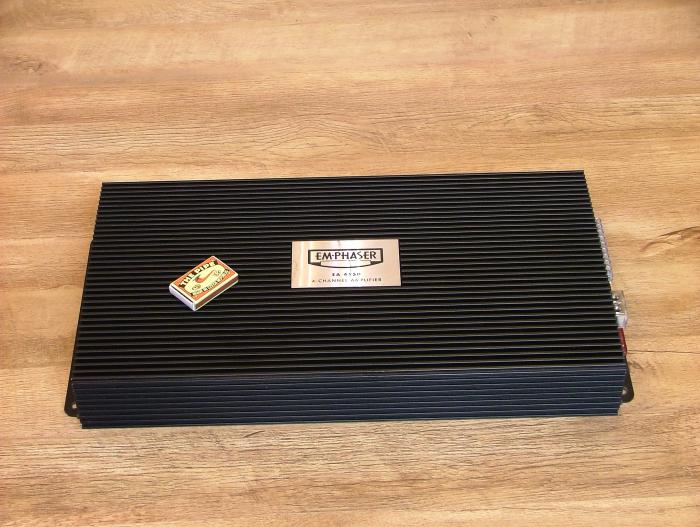

Ahoj chlapci, mam na ruke Emphaser EA 4150 a potreboval by som k nemu technické parametre alebo manuál. Nemáte niekto.
ďakujem

4-KANAL Class A/B Verstärker 125 W x 4 @ 4 Ohm (< 1.0% THD / 14.4 V) 200 W x 4 @ 2 Ohm (< 1.0% THD / 14.4 V) 400 W x 2 @ 4 Ohm (< 1.0% THD / 14.4 V) Frequenzgang: 20 Hz - 20 kHz Eingangsimpedanz: 24 kOhm Signal-Rauschabstand: > 85 dB variable Eingangsempfindlichkeit: 0.25 - 6 V Dämpfungsfaktor an 4 Ohm: > 200 Hochpassfilter: 40 - 200 Hz mit 12 dB/Okt. Tiefpassfilter: 40 - 200 Hz mit 12 dB/Okt. Subsonicfilter: 10 - 50 Hz mit 12 dB/Okt. 25 mm2 Strom-Anschluss Terminals 6 mm2 LS-Anschluss Terminal beleuchtetes Logo Dimensionen BxHxT: 388 x 54 x 180 mm
jinak www.googleforidiots.com
