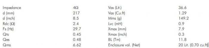

Zdravim vas panove.Mohl by mi nekdo prosim zpocitat kolik litru ma mit uzavrena ozvucnice pro muj 25cm woofer??Koupil sem ho od znameho a neznam jeho nazev ale poslal mi TS parametry tak snad to nekdo vypocita.

to tam máš napsaný!!!!!! 20 litrů netto

mno me to prijde celkem dost malo 20L proto sem chtel aby to nekdo prepocital
o 21.12.2011, 19:44 | Bladzej
Když to tam píše výrobce, tak to nebude blábol. Ten to má spočítaný dobře. Samo, můžeš si nasimulovat sám, jak by se ti líbil průběh křivky.

...ale hov*o, na 10" je to běžnej objem uzavřené ozvučnice a k tomu je udáváno NETTO!!!
prostě 18-20 litrů je ideál

Vychází mi objem cca 24 litrů bez měniče, takže to souhlasí +- s výrobcem.

Panove tak znamej mi prozradil ze si vzpomel na navez.je to prej starej magnat.ja vim ze to je low znacka ale jak rikam na ty moje ucely to bohate staci :-)tak rikate teda ze tech 20L bude adekvatni.mno dam na vas ja sem laik :-D
o 21.12.2011, 21:02 | tomas.V
jestli 20 litrů nebo 24 litrů....takže ladění stejně doženeš vatelínem
