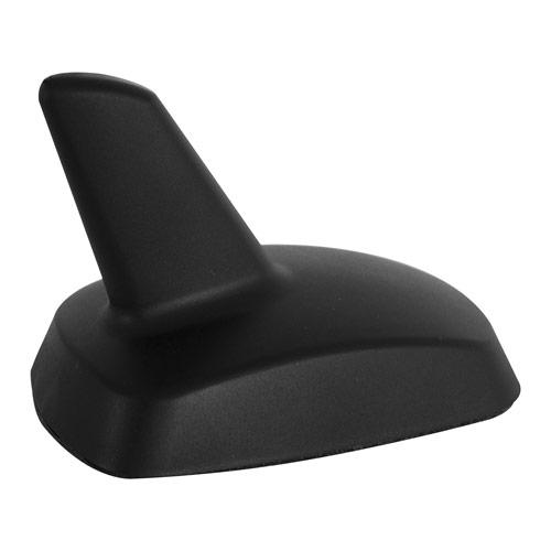

Prosim vás, poradíte mi, jaký je nejlepší zesilovač k anténě? Pořídil jsem si anténu v designu ploutve AUDI/VW pro příjem FM, ale měl bych k němu mít ještě zesilovač. Chci pořídit nejúčinnější, abych dosáhl pokud možno plnohodnotného příjmu. Díky
foto k příspěvku  od Cormi

zesik je uz v tomhle-hlavne ho musis napajet pres vyhybku...pokud nemas origo radio,ktery ji mauz v sobe
dalsi zesik je zbytecnej...
pokud ti to ted hraje napytel ,tak jsem si jist,ze tam nemas to napajeni

Jako Pavel. Ploutve mají zesilovače v sobě..

ok to je možné, ale prodávající uvádí, že pro dosažení kvalitního signálu doporučuje použít externí zesilovač. Mohli by ste i přesto něco doporučit nebo to mám řešit teprv až v rámci instalace u odborné firmy, když tomu nerozumím?

pokud jsi koupil origo VW,zesik tam je a cokoli dalsiho k tomu je spis k horsimu...
a dal viz co jsem napsal
vyhybku kdyztak mam,ale pokud ti to bude montit profi firma,tohle by mela vedet a i by ji mela mit ...
