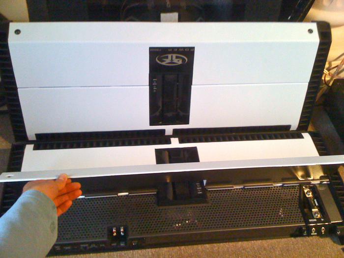

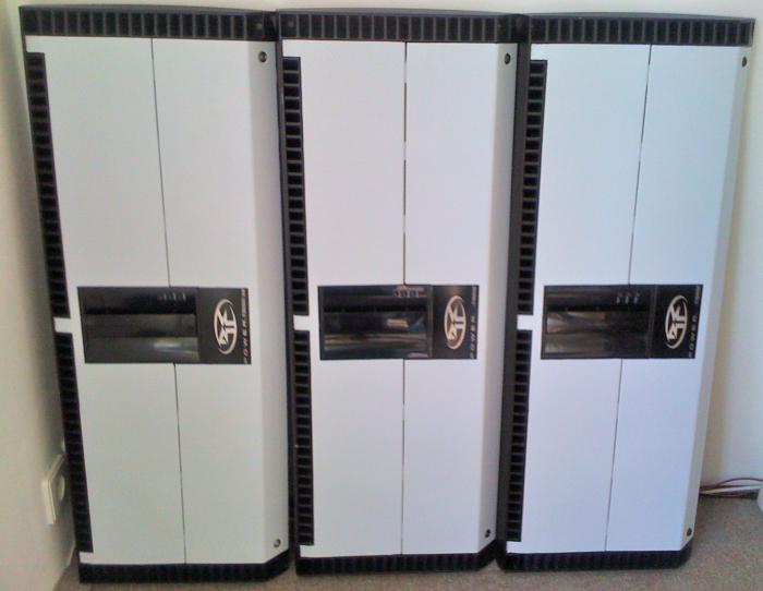

A to je fajn FOTO ukaze jak velky jsou Rockford zesilovace..hi hi...
proste VELKY))) juuu maly clovek...
foto k příspěvku  od ricardo

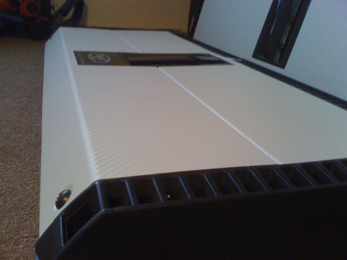

o 25.11.2011, 18:59 | ricardo
tech jsou moje,ja mam 3D carbon folie na nich...

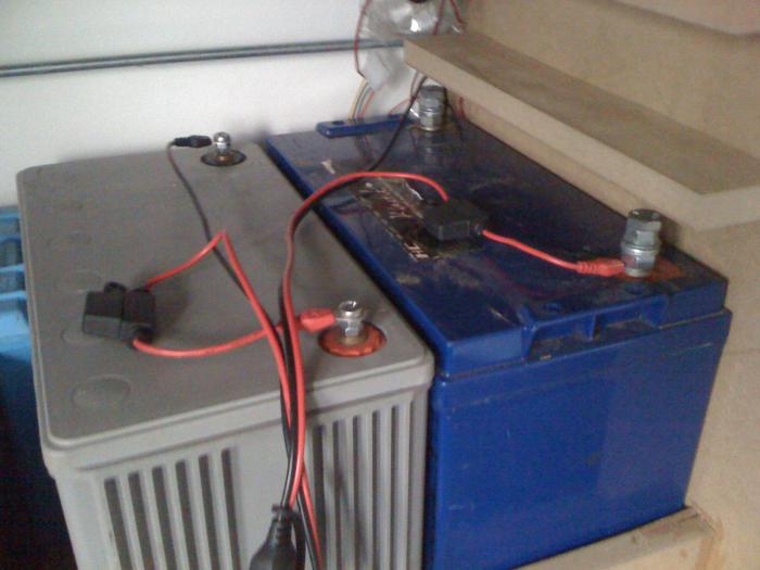

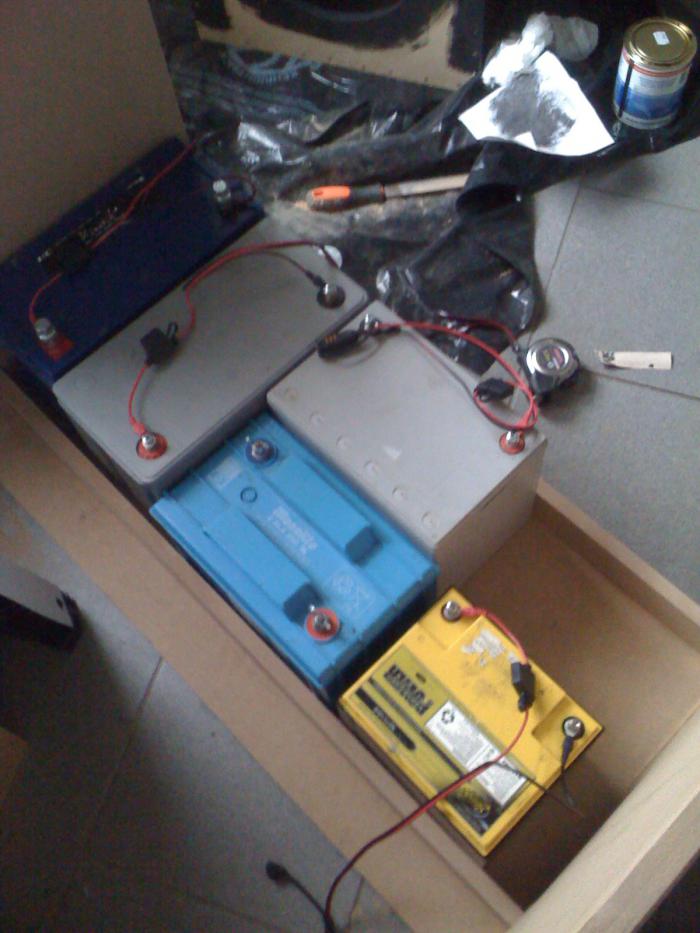

o 26.11.2011, 09:24 | ricardo
Rocco Dekuji za Radi
Prodavam maximum ta Stinger SVP44 a ta fiamm monolite 2V
Necham si
Powercell3000 95Ah
Powercell3000 95Ah. a budu ji spojit s med lista
Necham si taky
Powercell4000 115Ah
KinetikKHC 2400 128Ah. a budu ji spojit s med lista
Pak spojim oba battie par pres 70ku kabel plus do plus
minus do minus .
Aby to nebude vizuzane dam u plus Relais i Anl pojstku.
Vsichni Minus Kabel budu tahovat od Auto Chassie (Kaslik metall u kufru u reserva kolo vana.)
Do predu do Starter Batterie taham 3 kus 50ku Kabel vsichnim kabel
dam dva ANL pojstku a taky jeden Relais.
Pak budu spojit od tech batterie par
Prvni par (par Powercell3000) dostane RF T15004 a T4004 plus Lanzar opti 500x2
Oni jsou za front und rear system
= predni dvere a A pillar 4x16cm Hifonics 6.2 inkl.tweeters
= zadni dvere 2x16cm Hifonics 6.2 inkl.tweeters
= zadu D pillars 2x16cm Hifonics 6.2 inkl.tweeters
= zadny rear system panel 10x16cm Hifonics 6.2 ale jenom 4 tweeters
Speakers komplet 18x125watt/rms 4ohm
Necham ji behat na 4 ohm
Pak druhe par batterie (par kinetik2400 powercell4000) dostane
3 kus RF T15002
Na 6 kus Soundstream R1 12"
Subs kompet 6x800watt/rms 4ohm
Necham ji behat na 1 ohm
Pak jeste dva

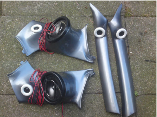

Tak to jsou moje A pillars koupil jsem od ebay united kingdoms

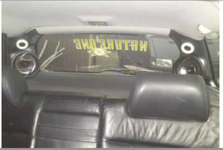

montovani to bude asi tak nejak vipadat...
o 26.11.2011, 12:31 | ricardo
montovane bude to tak nejak vipadat..hm

o 26.11.2011, 12:49 | ricardo
Tak ta zluta Stinger a ta svetla modra Fiamm prodam ...
