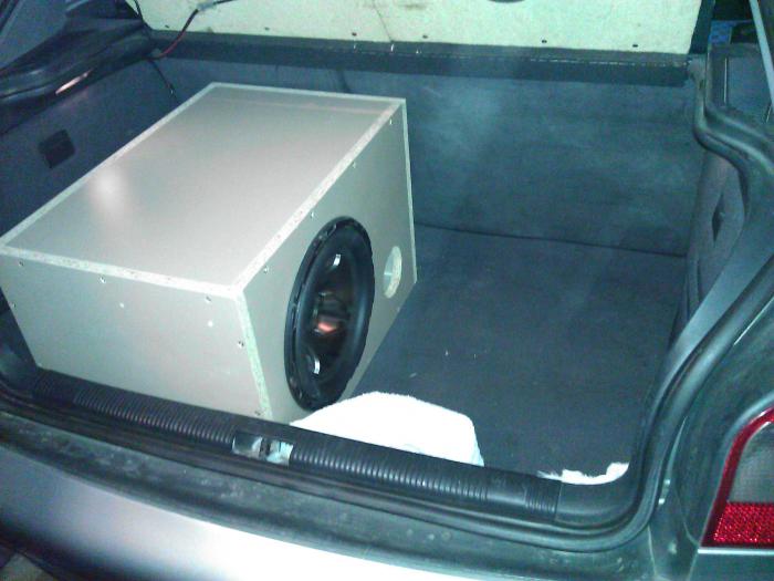

Ahoj koupil jsem od kamoše sub a potřeboval bych pár rad..Je to tento Subw - [ Link ]
A tento zesilovač - [ Link ]
Hraje to celkem dobře ale je problém ta bedna podle mě je velká a taky bych potřeboval poradit jak bednu mám dát bednu mám viz. Foto..předtím jsem měl asi 2x menši sub a lip to hrálo takhle s boku než když ho mám směrem ven ale když koukám na videa youtube.com..tak vse mají směrem ven tak co je podle vás lepsí?..na bedně ta delší strana má 60cm.... Děkuji předem všem za rady..

sub na srot
box nezname litraze staveny dle oka .. bez natrubku .., hlavne, ze to duni :o(
skoda te prace s tim boxem .. i kdyz neni z buhvijakeho materialu, nekdo na tom nechal aspon 2h prace .. zbytecny

v popisu subu vidim
bassreflex 42,5 litri, 1x tubo 100mm Ø e 279mm di lunghezza
takze box by mel mit 42.5 litru a natrubek o prumeru 100mm, delce 279mm
zmer box a zjistis, ne se ti tam natrubek nevejde a litraz neodpovida ..
preklad .. sub srot > prodat na aukro, tam se proda sracek mrte ..
to jak mas sub dat, res az naposled, takhle to hrat nebude ..

on tím chtěl říct, že ti moc poradit nelze...
Jestli chceš, aby to aspoň něco málo dělalo, tak litráž bedny podle výrobce a do tý díry nátrubek...
Jestli chceš, aby to hrálo, tak to zahoď a kup jinej sub.

Já se tady vtom moc nevyznám jsem lama..takze bedna je asi fakt moc velká co...a ten nátrubec se mysli že do té diry potřebuje nějaká trubka? o delce 279mm?..a je na dobrém miste?..

o 15.11.2011, 16:10 | mr.brain
Matematika základní školy... :/
Výpočet objemu kvádru
V=a*b*c
Pokud znáš objem - znáš, tak objem bez stěn je:
42,5 = šířka * výška * hloubka (dosazuješ v dm)

A k tomu zesík má 150W Rms basák má 400W rms . Nátrubek je jedno kam dáš ale měl by mít před sebou dost místa . Pokud chceš "ušetřit" udělěj štěrbinu ale bedna se hůř počítá. Skus třeba kontaktovat Rovera on ti ji spočítá i vyrobí . Pokud nechceš měnit basák určitě pořid lepší zesík.
