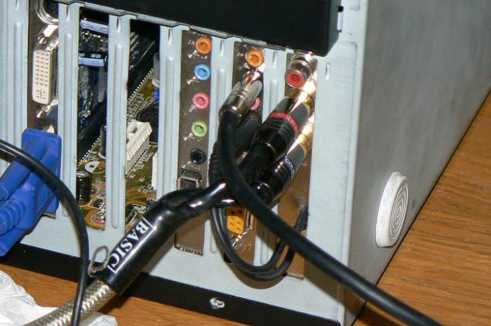

Takže opět nečekejte profi mikrofony Berghiner a externí zvukovky. Jako měřící "sranda" mikrofon, jsem použil měřící sadu od Audio System, viz: [ Link ] Tento mikrofon, kdo ví, jakej má průběh, každopádně jeho kalibrační křivku se mi nepodařilo sehnat. Zvukovka? Nejdřív jsem se
pokoušel sladit se SoundBlaster Audigy. Z hrůzou jsem zjistil, že na analogovém vstupu slyším harddisky a to celkem hlasitě. Zkoušel všechno možný a nakonec sem to vyřešil starším SoundBlaster Live! (SB0220 -ano, je to zrovna ta, která se montovala jako OEM a jdou na ní blbě sehnat ovladače, mno jo, u Creative asi dogma, jak to nesedí, pošlou vás doprdele). Live! už měla na analogovém zvuku celkem klidnější projev, i když dle kalibrace je slabší nad 16kHz. Nu, neřešil jsem to, 16kHz je stejně pro hodně lidí jakýmsi
stropem a navíc jsem se chtěl zaměřit na citlivost u basové složky. Takže suma sumárum, k měření jsem měl oem věci. Dědit nebudu, ve sportce nevyhraju, složenky chodí furt, takže fakt vycházím z toho, co sem našel doma. Ale třeba někdy bude líp, že.

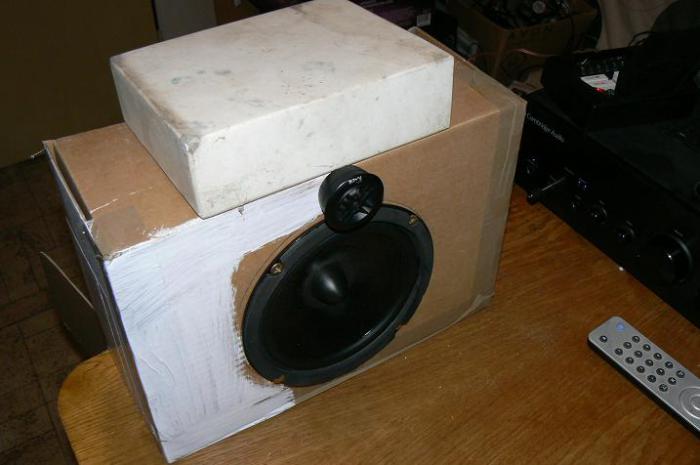

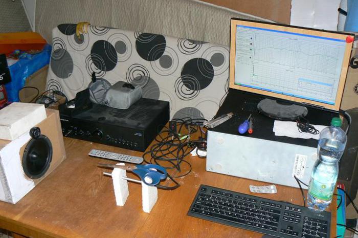

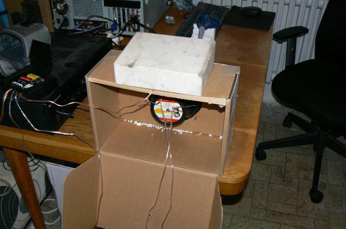

A teď něco pro zasmání. Ozvučnice byla jen kartonová krabice, prostě a jednoduše sloužila jen a pouze jako držák repráku. Prostě aby někde byl. Zatíženo speciálním hi-fi těžítkem :). Dále si všimněte speciálního držáku měřícího mikrofonu z polystyrenu. Stůl a vybavení na něm - mno, mluví to za vše. Prostě speciální podmínky, včetně dodržení všech norem - bordel okolo slouží k simulaci bezdozvukové komory :)
Testlab:

Výhled na "pracoviště"
foto k příspěvku  od Milhauzz

Speciální ozvučnice :)
o 29.10.2011, 18:55 | Milhauzz
Speciální ozvučnice :) z druhé strany.

Profi vyvážení a uchycení měřícího mikrofonu.

PC Highend ...

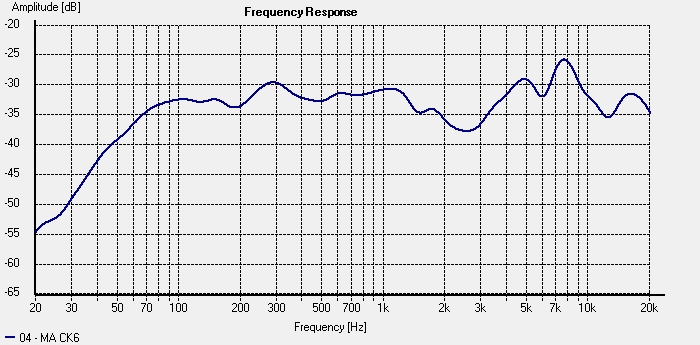

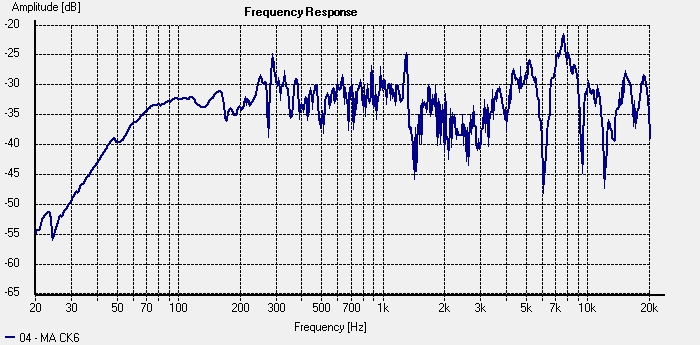

Skupina 1: (a tak nějak samostatná, protože Morel Tempo mám u manželky v nákupní tašce a popravdě řečeno, by tak nějak kopr je vyndat). Massive Audio CK 6. (Tempáče budu měřit, ale až posléze, více na konci článku).
Basová složka:

RAW

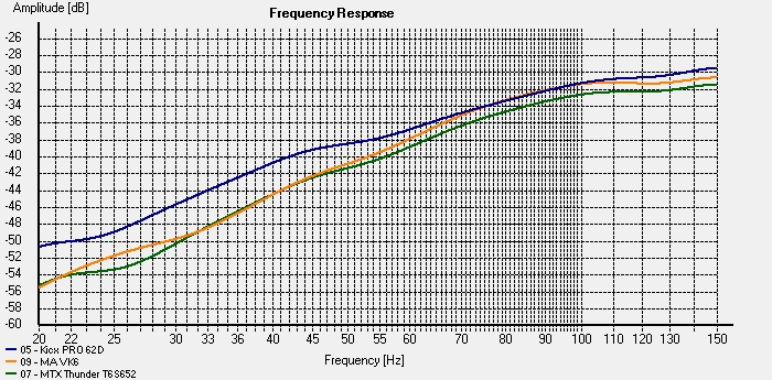

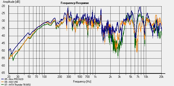

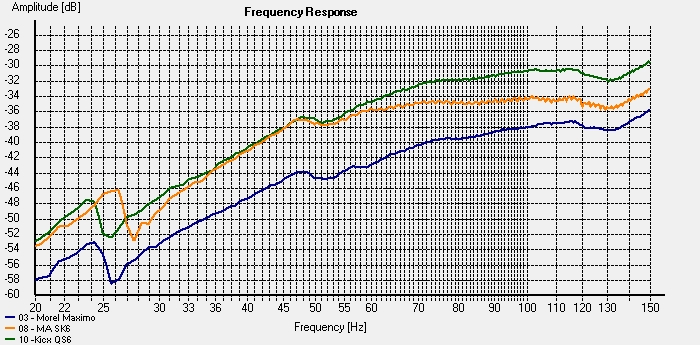

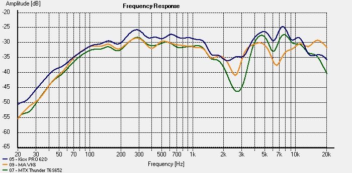

Skupina 2: Kicx Pro 62D, Massive Audio VK6 a MTX T6S652.
basová složka:
o 29.10.2011, 18:59 | Milhauzz
RAW
Vyhlazení

Skupina 3: Morel Maximo, Massive Audio SK6 a Kicx QS6.
Basová složka:
o 29.10.2011, 19:00 | Milhauzz
RAW
Vyhlazení
o 29.10.2011, 19:01 | Milhauzz
Ač jsem předjímal, že hodnoty jsou pouze orientační, tak dB osa X a Hz osa Y je odpovídající. Z grafů lze tedy hezky odečíst hodnoty (alespoň přiměřené). Jde tedy vidět, že některé repro má na třeba na basech o 3dB více citlivosti než konkurent - a to si myslím že už je objektivní hodnota měření. Jak de třeba dále vidět, takový Morely se nazapřou - prostě nenažraný jako cokoliv od nic, mno jo, alo to už je jiná pohádka, že. Jinak některý RAW grafy, tady to lítá jak šlauch v demižonu a de vidět, že je to celý blbost :) - Blbej HW, malý zkušnosti, atd ...
