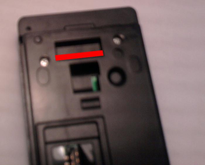

Jde o to, že se mi povedlo na panelu ulomit kousek plastu, který drží rádio, aby nevypadávalo za jízdy.
Na foto níže se jedná o vylomený, cca 2mm dlouhý a 1mm tlustý, plastový zub, z toho většího obdélníku.
Jde o to, čim tam co přilepit. Ten plastový zoubek nemám, nenašel jsem. Nicméně něco jiného by se našlo, třeba elektrikářská stahovačka (=binder).
Lepis vteřiňákem by se podlemě hned vyštípl, je sice pevný, ale křehký. Co nějaký epoxid, aby to ale nedopadlo stejně.

červěne je vyznačeno co chybí.

jasne, sezen nekde kus plastu kterym to pujde nahradit, a prilep, muzes klidne i tim vterinakem podle me, kdysi jsem takhle opravoval neco uplne stejne ulomeneho na panelu a vterinak to udrzel, jinak cokoli dvouslozkoveho na tvrde plasty, nebal bych se toho

no jedine to vymodelovat epoxidem a pak dobrousit a dopilovat a striknout cernou barvou
ta stahovacka je nesmysl,je to moc pruzny a neprilepis to k tomu puvodnimu plastu nicim a hned se ti to ulomi

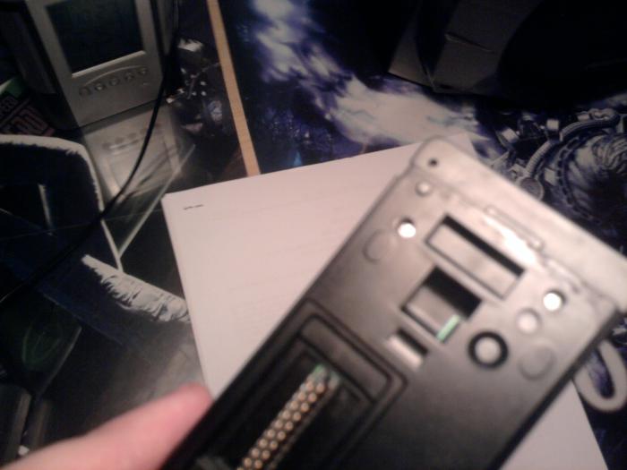

No, teď jsem to tak dolepil. Uvidim jak to dopadne :)
Epoxidu jsem použil dosti a pomazal jsem s nim co jsem mohl, s broušením počítám.

Tak teď to mam zalepený epoxidem. Ještě budu muset obrousit přebytky, abych napasoval panel. Pokud to nebude držet, tak zkusim použít skelné vlákno s epoxidem. Pokud ani to ne, tak ozkoušim Tapikův dentakryl.

tak zatim jsem tam přilepil epoxidem binder a ten drží ;)
