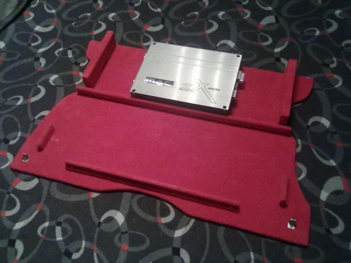

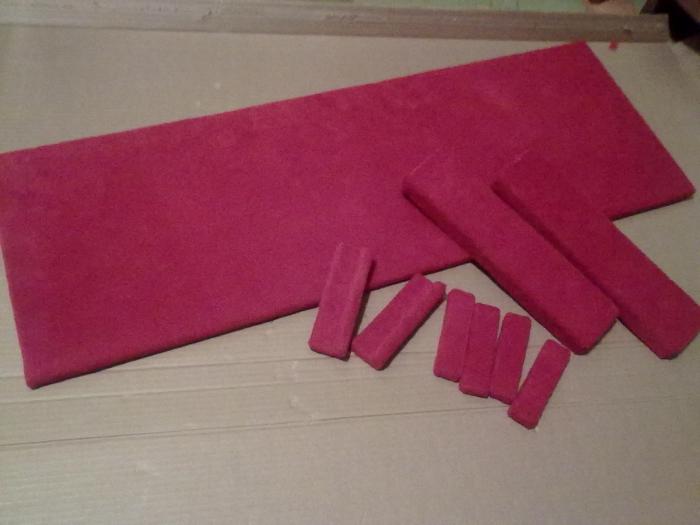

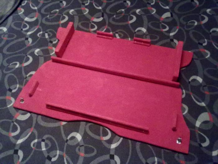

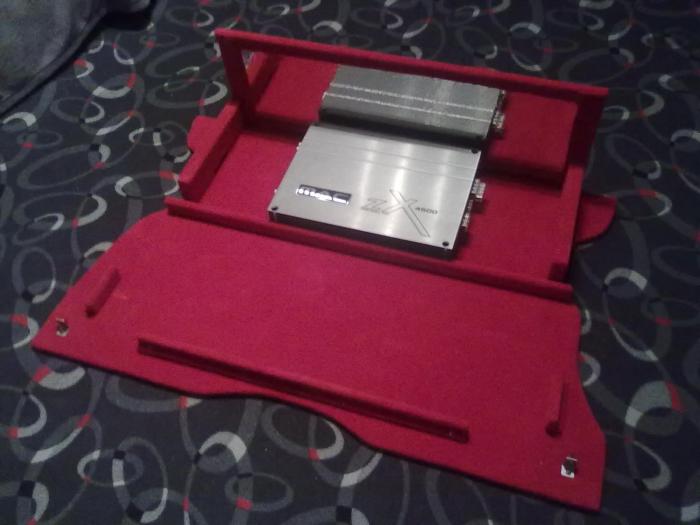

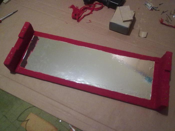

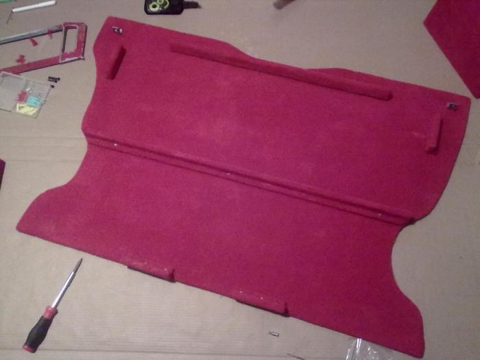

Ahoj, včera jsem dodělal podlahu do kufru a očalounil co mi zbývalo. teď by mělo být hotovo a připraveno. Na záda boxu příjde ještě připevnit monoblok který zatím nemám :( - musím počkat do Vánoc a taky kapacitor. Není to nic moc ale třeba to bude někoho inspirovat. Bohužel kufr ve feldě není stavěn takový dvojbox :D. Chyběly asi 3cm abych ho narval k zadním sedačkám bohužel. Další krok bude upravení doorboardů na 165mm repro a nové čalounění takže se pak podělím o foto.
Mějte se fajn. Petr

o 27.10.2011, 07:16 | Woko_O
vzhledem k tomu že píšeš že musíš počkat do vánoc na monoblok a kapacitor bych řek že to nedopadne dobře až ti dojdou finance..Vánoce nejsou celej rok.. :D
Jinak hodne štěstí.. :)
o 27.10.2011, 07:22 | dj.dmc
nj, jenže monoblok bude největší položka tak k tomu využiju finance co budou jako dar a zbytek už nejsou takovy pálky postupně se to dá.. :D
o 27.10.2011, 07:29 | hawai
jestli jsem to dobře pochopil, tak ten box bude nalepenej skoro až na víku kufru? takže mezi sedačkama a boxem bude volný místo? nevim, ale přijde mi to takový divoký a ne zrovna ideální řešení, asi bych se vykašlal na takovou megabednu a pořídil radši něco menšího (aspoň o ty 3 cm) a nacpal to až na sedačky a monobloku bych pak našel místo jinde. nerad kritizuju, ale řešení co máš ty se mi prostě nějak nelíbí, za mě palec dolu. navíc proč tak šílená barva? toti to nějak ladí do celýho interieru?
o 27.10.2011, 07:37 | dj.dmc
Bohužel to bylo asi jediný řešení v tomto případě, bednu jsem měl za super prachy a za rok budu měnit auto takže sem kvůli tomu nechtěl kupovat něco jinýho když se pak bude dávat stejně jinam. Je to jen takový provizorní řešení a vím že ne zrovna šťastný. Kufr stejně moc nevyužívám takže mi nevadí že tam nic moc nedám. Nebo to bude mít i nějaký vliv na kvalitu zvuku když bude takhle kousek před zadními dveřmi?
o 27.10.2011, 07:39 | dj.dmc
Co se týče barvy tak červená mi nevadí stejně nebude moc vidět a s černou je to dobrý kontrast. Alespoň to trochu ožije a nebude všechno jen šedý a černý.
o 27.10.2011, 07:41 | hawai
jistě že to bude mít vliv na kvalitu zvuku. taky jsem měl feldu, tak tipuju že mezi boxem a dveřma budeš mít sotva 3-5cm ? to bude hodně na pikaču, navíc ještě pokud nemáš (a předpokládám že opravdu nemáš) ty dveře vytlumený? tak to potom bych to do toho auta ani necpal, vážně to prodal a koupil za ty prachy něco jinýho
o 27.10.2011, 07:45 | dj.dmc
bude tam tak 10cm. A když ji otočím reprama k sedadlum bude to lepší? Prodávat se mi ji fakt nechce. :(
o 27.10.2011, 10:34 | Tomas | Upraveno: 2011-10-27 10:37:26
Pekna praca. Ak Ti mozem prispiet svojou radou, skor vyskusaj zuzit bednu a daj ju k sedadlam nad zosilovac. Vykuchat, opatrne odlepit koberec a z jednej strany z nej zrezat (dufam, ze je z MDF alebo drevotriesky), tie 3cm ubrate z jednej strany by nemali tak byt do oci.
o 27.10.2011, 11:05 | dj.dmc
Díky, to jo to je taky možnost ale abych pravdu řekal moc se mi to řezat nechce, jak říkam za rok bude nový auto tak je to zase škoda kvůli tomu řezat bednu, opravdu by alespon zatím nepomohlo otočení repra k sedadlům?
o 27.10.2011, 11:13 | Lokal11
Kolik jsi za tu bednu dal? že by jsi tam místo toho nemohl dát něco kulturnějšího?
o 27.10.2011, 13:53 | endru.ondra
kdyz to otocis bude te lepsi, vyprd bych se na kapacitor a koupil lepsi kabely nebo baterku. Barva divoka ale pokud te to nevadi tak proc ne
o 27.10.2011, 14:12 | swep
kapacitor je zbytecny v tvem pripade, takze si prave usetril par stovek
o 27.10.2011, 14:21 | dj.dmc
ok na kapacitor tedy kašlu, díky za radu. kabel budu dávat 35mm2 od baterky do rozvod. bloku a pak 20mm2 k zesikum. takže to by mohlo stačit na tenhle vykon. Bednu tedy otočím.. snad to bude lepší jak sem říkal je to jen na provizorní na rok pak budu dělat cely nový auto, kde už si stím pohraju více.
o 27.10.2011, 14:37 | endru.ondra
pokud kabely nemas este kup rovnou 50qmm a budes mit do boucna klid
o 28.10.2011, 20:14 | stevedark
souhlas s endru.ondra kup padesatky a budes mit klid do budoucna kapik je na prd v tvem pripade.
o 28.10.2011, 23:29 | CarMedia.cz
Na kapacitor se vyprdni, pak vyndej ty woofery z té bedny a postav si sám takovou, aby se ti vešla mezi podběhy. Vzhledem k tomu, že se práce se dřevem evidentně nebojíš, tak nechápu, proč sis pořizoval bednu, která se ti nevejde. Když si bednu postavíš podle rozměrů, bude výsledek o 100% lepší.
o 29.10.2011, 22:39 | Rocco.
Sorry, ale mě to přijde teploušský ....
o 31.10.2011, 12:44 | dj.dmc
co je na tom teploušský? ta barva je normalni cervena - na fotkach proste vypada blbe... Každopádně díky za kritiku ať už je jakákoli, člověk někde musí nabrat zkušenosti a příště alespoň vím čeho se vyvarovat, co udělat jinak atd. díky všem z AHC.
o 31.10.2011, 18:56 | tomas.V
já mám teplou polovinu interiéru :-))
dneska bych to už asi neudělal, ale zas s černou nejlepší kontrast
o 01.11.2011, 07:39 | dj.dmc
jo mě se to líbí. máš to pěkně udělané. Taky bych do toho šel. :D přemýšlím právě nad látkou na tapeci na dveře ale pořád nevím co tam dát...chtěl jsem spíš nějakou koženku aby to bylo dobře umyvatelné. třeba nějakou tmavší červenou tak uvidím co se naskytne.
Stránka vygenerována za 0.3224 sekund.
