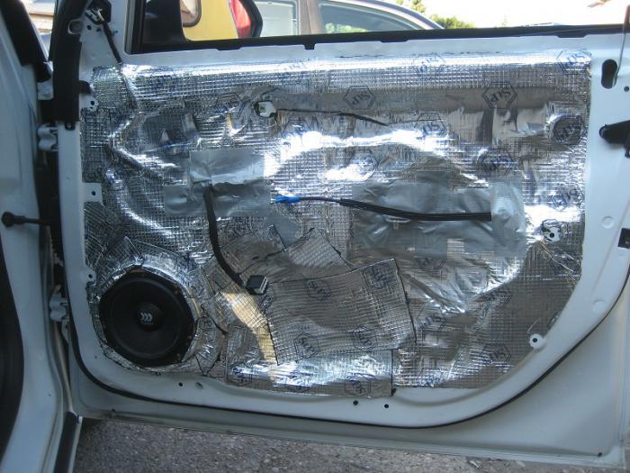

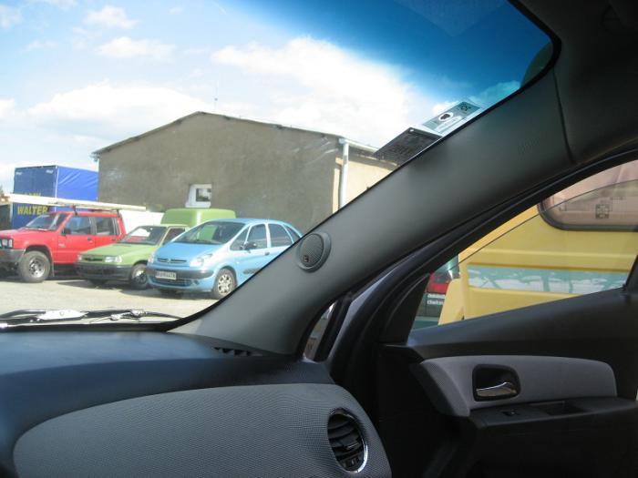

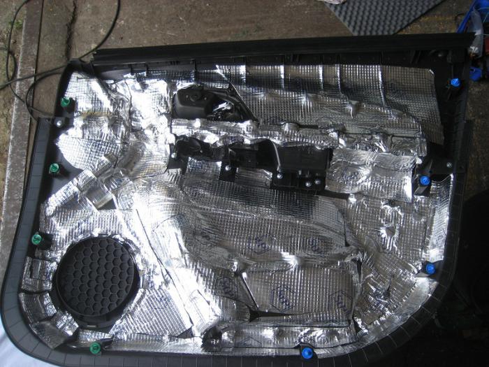

Morel Maximo komponent v predu, Morel Maximo koax zadne dvere, napojene na 4-kanal Hollywood schovany pod palubovkou vedla ventilatora napojene na origo radio a hra to neskutocne basovo naviac sa super cenu. Zadne plato nemalo diery na ovaly, a ani ich nebolo treba a aktivny subwoofer majitel tiez zrusil. Akurat na poriadne basy bez rezonacii treba poriadne vytlmit tapaciri pretoze ten plast je tak spajany ze vrzga sam o seba.

bandito: pěkné. on neměl díry v plátě? no v tapecu možná nejsou ale v plechu by být měli. jdou totiž dokoupit se mi zda do jakekoliv verze ikdyž v autě jsou až od te nejvyší :D díky budu přemýšlet jasně plasty i dveře se musí tlumit to každo pádně..

paja : diery boli len v plechu, ako pises. No podmienka bola co najmenej zasahov takze preto som tam nic nerezal :) okrem toho vyvstal problem, ze toto super auto ma "gong" na blinkre,pasy atd riesene cez reproduktory, takze akonahle sme dali vyskace hore neskutocne to otravovalo, po vykodovani zas nesiel ani "gong" cuvacich senzorov,takze som vymenil na zosiku predky za zadky, v zadu to tak nevadi. Tento problem sa tyka iba originalneho radia.
