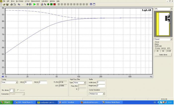

o 27.09.2011, 23:52 | Flash | Upraveno: 2011-09-27 23:58:09
47Hz na 29L uzavřených
foto k příspěvku  od Flash

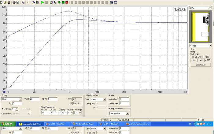

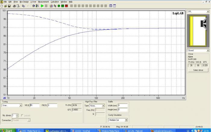

o 27.09.2011, 23:56 | Flash
38HZ ale 55L :(

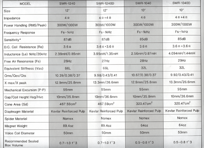

o 28.09.2011, 00:05 | 1kw
Teď na to koukám, pouze uzavřenka. Asi věděli proč...
foto k příspěvku  od 1kw

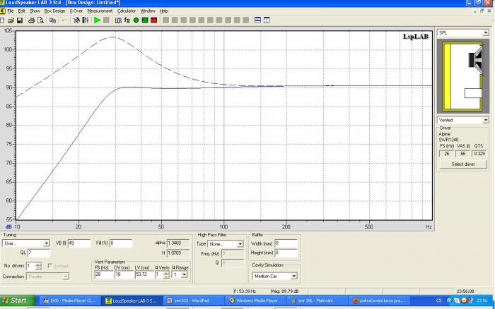

o 28.09.2011, 00:06 | Flash | Upraveno: 2011-09-28 00:14:29
28HZ na 49L
takže 1.75cu.ft /49L opravdu funguje a to ladění 100x537 vypadá slušně...
... to by mělo být OK

Nátrubek 100x530mm, vážně? No pokud chceš poslouchat funění, proč ne.
Problém je, že nevíš o čem mluvíš. Pokud se ti rolují plechy na dveřích tím, že máš na určité frekvenci +10dB zdvih, tak to nesouvisí se zvukem. Alpiny mají v uzavřence pěkný průběh, ale bavím se o zvuku. Nejdříve je třeba si ujasnit pojmy. Více hučení a drnčení neznamená lepší zvuk.

Hifi: mě jde o silný rázný basy a ty prostě na 47hz nebudou takový, navíc když si pustim černou hudbu tak už to bude níž položený a bedna to nezahraje když jede od cca 40hz

podle mě ta 20L co je na poslední simulaci je lepší jak 29L uzavřených a zahraje níž jen to BR je divoký :(

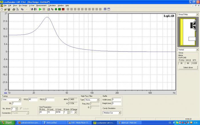

o 28.09.2011, 08:25 | TommyDS
Nezaskodilo by si pozriet aj krivku Group Delay, podla mna tam bude taky hrb, ze az ... a dat do 20litrovej bedne 74cm dlhy bassreflex ... no comment :D :D
o 28.09.2011, 08:38 | Flash
TommyDS: Group Delay

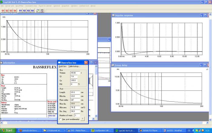

o 28.09.2011, 08:43 | Flash
tady je 49L BR ale hrb je všude :(
o 28.09.2011, 09:28 | Flash
je lepší cad
tady je to jasně vidět
