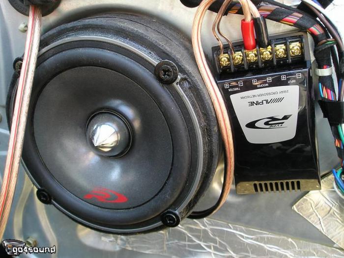

Zdravím, měl bych pár dotazů. Chci si trochu vylepšit poslech ve své fabii. Pustím se do vytlumení dveří, ale nevidím nikde dostatek místa pro výhybku - repro mám GZHC 16 NEO. Výhybka má přepínač 0 a +-3dB. Jak to nejlépe nastavit. Pokud se mi někde pod tapec ta výhybka vleze, tak bych ji chtěl nastavit a více nerozdělávat. Dále, je lépe dát nějaké těsnění mezi repro, MDF podložku a dveře, nebo se to šroubuje napřímo? Díky moc

foto k příspěvku  od jajo.bb

Díky. Vidím, že těsnění se používá, ale mám obavu, že ta moje výhybka se tam nevleze. Má rozměr 14x11x3cm. Hlavně ta výška 3cm je dost.
o 27.09.2011, 20:12 | rebel
To není problém vyhybku dáš dovnitř auta na bok pod koberec a pruchodkou povedeš dráty k repro .A je to a máš po starosti kam ji skovat pod tapecakem :-))
Taky sem to tak řešil
o 27.09.2011, 20:19 | tibor
ja som mal tiež GZ a výhybku som dal kde sa ti otvára kapota tak za tú rúčku a na opačnej strane (u spolujazdca) to isté. Vošlo to tam veľmi na tesno
o 27.09.2011, 23:56 | hifim@ni@k
Přepínačem upravíš hlasitost výšek. Optimálně by v místě kde máš uši, měla být stejná hlasitost středobasů i výšek. Pozici středobasů máš danou, takže nastavení bude záležet na umístění a směrování výšek. Musíš zkoušet.
