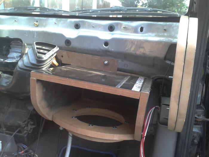

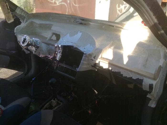

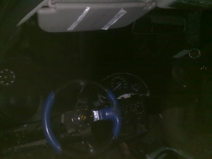

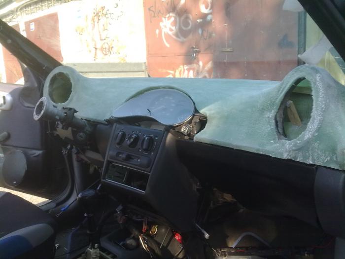

Povodne boli stredobasi vo dverach, ale nakolko po prvych sutažiach som začal špekulovať nad 3p. no vznikol problem ako orezavať 4 pasma na A9855, taktiež problem s časovkami. Dalši problem bol zmestit sa do 2500eur povodnych cien komponentov a ako študent strednej školy mam už čo robit teraz to sponzorovať a nie ešte vo vyzsej kategorii.
Nasledne po všetkom som sa rozhodol urobit ozvučnicu na palubovku pre stredobasi....
foto k příspěvku  od db-marek

hlinikova paska proti prevsiaknutiu, nasledovne papierova aby na kolmych miestach držal laminat.

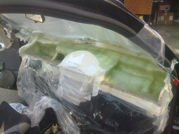

o 26.09.2011, 19:59 | db-marek
už sa to postupne rysuje

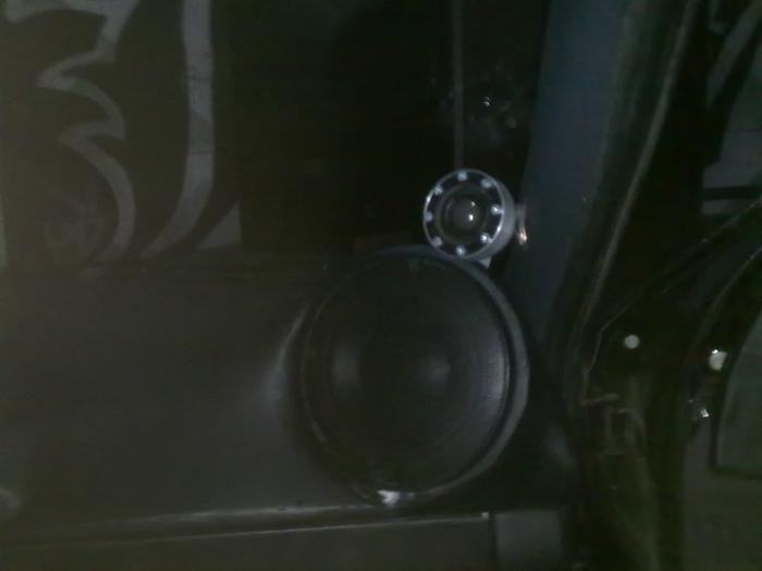

o 26.09.2011, 20:00 | db-marek
bohužial fotene už za tmy s N5800....

o 26.09.2011, 20:02 | TommyDS
Pekne, pekne ... nezabudni ozvucnice pre stredobasy spevnit tlmiacim matrosom, a vytlmit syntetickym runom ... Uz sa tesim na posluch

o 26.09.2011, 20:13 | dragoczskill
Že by ses inspiroval tady [ Link ] ? :D Ale jinak pěkná práce :)
o 26.09.2011, 20:34 | db-marek
Tomi runo som daval, ked tak asfaltou je dosť.
Drago pozeram ta uadina je trošku na inej urovni :) no povedal by som že to je v auddine menej clenitejšie ako v corse, len niesu zmytočne tak dohora nasmerovane stredobasi?....ja to mam skor na vodiča.
Inak diky za pochvalu.

o 26.09.2011, 22:15 | jasisoft
db-marek - fakt cumim. ja som mal dost len ked som laminoval budky na stredaky na pristrojovke. celu pristrojovku by som uz nezvladal. a to brusenie teda fakt nezavidim. dufam, ze v nitre bude cas vypocut. ale tak ci tak, mas moj obdiv.
o 26.09.2011, 23:10 | noclue | Upraveno: 2011-09-26 23:10:48
pozri na tu audinu, ma dost spravene z mdf a laminat len tam, kde je to nutne... poriadne to spevni

o 27.09.2011, 10:31 | swep
presne jako to napsal noclue - tuhost bude velice dulezita, pracuju na uplne stejnem projektu a musel sem dodatecne vyztuzit ozvucnice, a to mam z laminatu pouze vrchni stenu okolo krouzku na menic. Od toho vyztuzeni sem to nemel zapojene ale doufam ze to bude lepsi. Zbytek ozvucnice mam z preklizky.
podle toho jak je na fotkach videt ze ti to prosvita, tak tam bude toho laminatu malo dle me, ale uslysis na zvuku

o 27.09.2011, 12:42 | db-marek
Nakolko mam menši volant tak si myslim že ešte lepšie vidim na budiky, ........asfalti potom nalepim kde sa bude dat dostať
o 27.09.2011, 12:58 | swep
obavam se ze tlumici platy ti nepomuzou tu vrchni plochu mas velkou, tam by bylo potreba vzperu nekam doprostred, pojed do polska, chci si to poslechnout

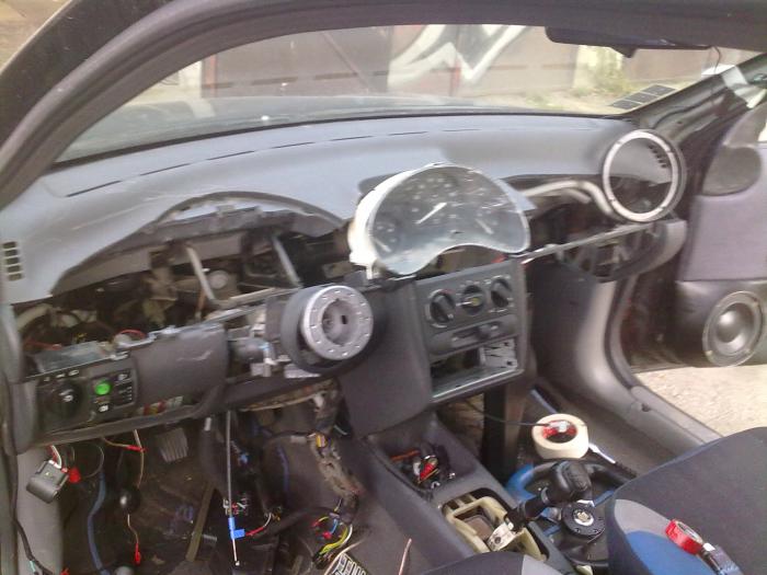

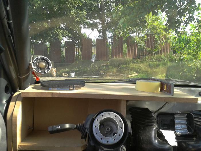

o 12.07.2012, 01:11 | db-marek

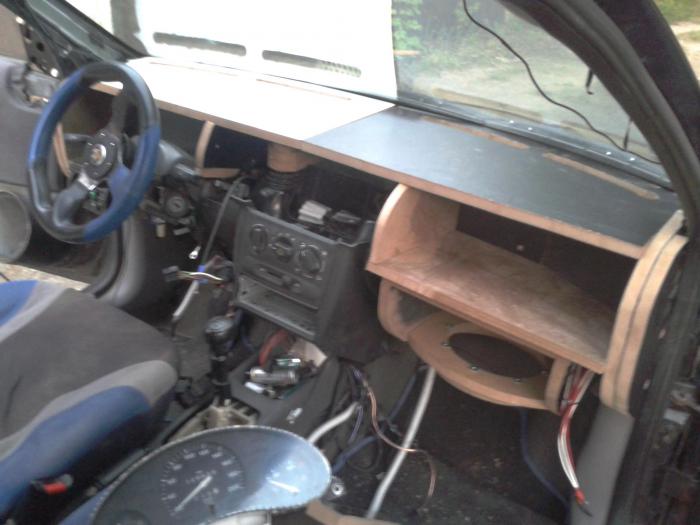

o 12.07.2012, 01:14 | db-marek
tak pustil som sa do toho na novo, laminatu bude o dost menej. Zatial toho neni vela, ide to pomaličky a zacinal som viacmenej od nuly nakolko vstko islo von.
Este pred koncom sa pohram so smerovanim priamo/stred a neviem ci nepresuniem vysky do 3uholniku pri spetaku...
o 12.07.2012, 10:24 | swep
tak drzim palce, ja sem stredobasy presunul z palubky zpet do dveri, 8 litru uzavrenka byla pro morel hybrid malo, stejne tak pro dls ms6a, navic vzdalenost od membrany k uchu byla moc mala
o 13.07.2012, 11:53 | db-marek
videl som ze si ich dal s5, ja by som tam mal mat okolo 10L co by uz malo stacit, stredobasy ostavaju DA.

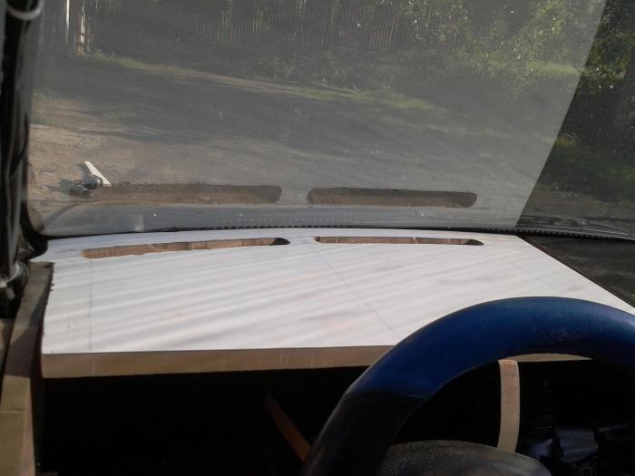

o 23.07.2012, 21:37 | noclue
ako hifi, scena bude dalej a vyssie
o 24.07.2012, 01:00 | db-marek
Mato len je to problem v mojom aute, palubka je nizko a nemam vyškovo nastavitelne sedadlo a bojim sa aby aj pri mne nebol priami aj odrazeni zvuk. Inak prerabal som aj to co je na fotkach lebo sa ukazalo ze dost nekvalitna ta doska aj pri praci sa rozpadala cize hustota minimalna.... zajtra nieco malo prihodim zase.

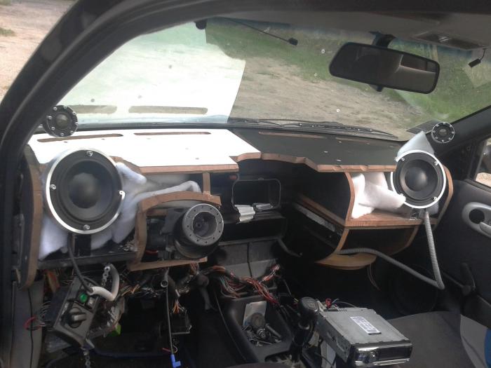

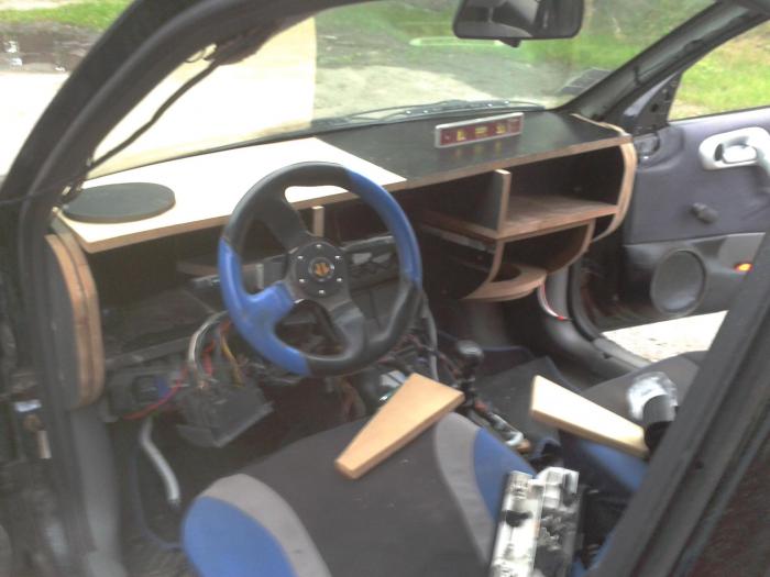

o 25.07.2012, 12:31 | db-marek

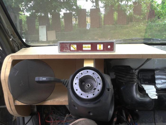

tak nieco malo slubene
o 25.07.2012, 12:33 | TommyDS
Len tak dalej ...
o 25.07.2012, 12:33 | db-marek
samozrejme je to este na hrubo. Snazim sa poziciat si nitovacie kliešte na matice no zatial sa nedari, takisto cakam na ALU podlozky pod stredobasy :)

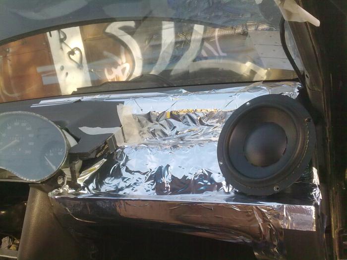

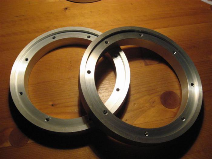

o 29.07.2012, 14:04 | db-marek
po dlhom čase zhanania materialu ďakujem boďovi, takisto za peknu pracu

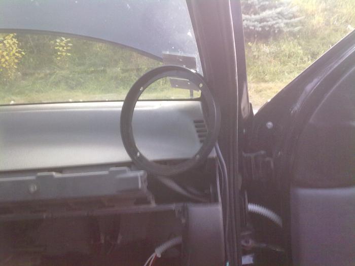

o 07.08.2012, 22:19 | noclue
no so smerovanim 16-cm repraku bez ozvucnice nic nedosiahnes uplne staci vyskusat 2 polohy
1. rovno do ksichtu
2. do okna co najviac v rohu a kludne tu palubovku v mieste umiestnenia repro zdvihni este o 5 cm a porovnaj tak.

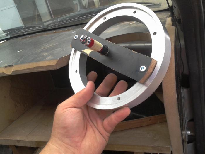

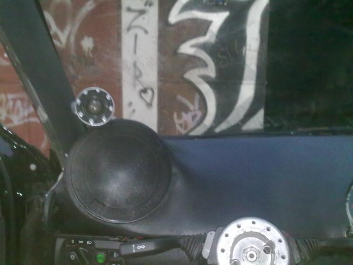

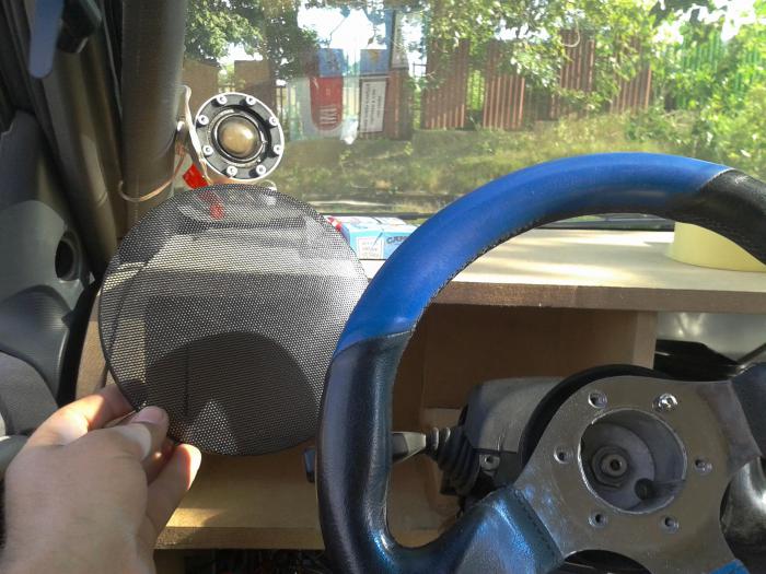

o 08.08.2012, 23:41 | db-marek
mensia pomocka pre smerovanie no nakoniec som to ja tak prerobil, nezdalo sa mi to nejako...

o 09.08.2012, 08:59 | swep
cim pridelas ty hlinikove krouzky k tomu drevu? laminat? bude to vubec drzet?
o 09.08.2012, 10:34 | db-marek
ano s laminatom, nevidim problem laminat drži na kove no možno by to bolo dobre aspon trochu zdrstnit
o 09.08.2012, 11:18 | TommyDS
sprav si pod ne MDF kruzky a to prichyt laminatom... nie som si isty ze bude 100% drzat na kove...
o 09.08.2012, 11:27 | swep
Tommy ma pravdu, laminat na kove nedrzi moc pevne, z vlastni zkusenosti, vim, ze na dreve potazmo MDF drzi daleko lepe, tak aby ses nedivil pak
o 09.08.2012, 19:55 | japonec1
Marek skusal som laminat na hliniku zdrsnenom ... casom to nedrzalo ... Velmi pekne len tak dalej
o 09.08.2012, 22:38 | db-marek
No budem to potom musiet vyriesit asi najskor 2zlozkovym lepidlom drevo/ ALU lebo nemam zo spodu diery. Inak co som si robil falce blatnikov tak mi to drzi dobre na kove ....
