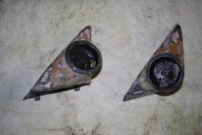

o 25.09.2011, 23:16 | rebel
2,5 cm / 1"
Power handling:
125 WRMS / 200 W max
SPL: 91,3 dB
Impedance: 3 Ohm
Tweeter: Ring Radiator silk dome
Voice coil: 2,5 cm / 1"
Additional: Seperate 12 dB crossover
Resonance frequency 900 Hz
foto k příspěvku  od rebel

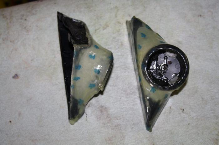

o 25.09.2011, 23:17 | rebel
laminace

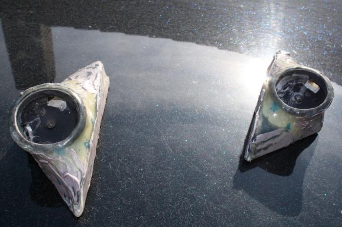

tmelení
o 25.09.2011, 23:18 | rebel
hotovo už jen polepit

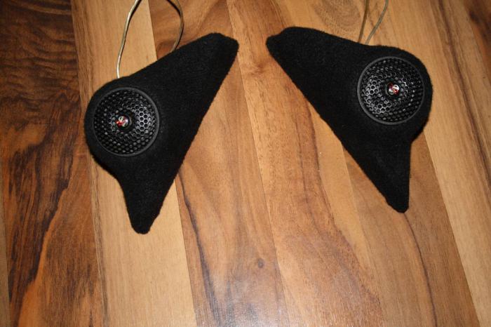

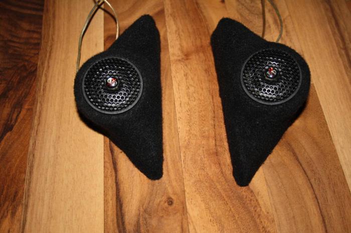

o 27.09.2011, 18:34 | rebel
a je to
o 27.09.2011, 19:29 | wefa
Hezký, mám inspiraci :)
o 27.09.2011, 19:32 | rebel
jj Díky .
Ono to mělo být původně v kožence ale nešlo to, byla extra našponovaná a tak se muselo dát do látky
o 27.09.2011, 19:42 | wefa
Nahoď pak foto i v autě.
o 27.09.2011, 19:43 | rebel
jj jasny jak se to tam hodí hodím foto ':-)
o 27.09.2011, 23:31 | hifim@ni@k
Škoda že ne koženka. Měl jsi strhnout pomocí chemie tu spodní látku a koženka je potom krásně pružná. Nebo alespoň použít Alcantaru apod.
o 28.09.2011, 00:00 | rebel
hifiku jj to jo ono to koženkou šlo ale je tam prohluben tak z tý by se to pak odlepilo :-( já to měl v kožence ale byla moc moc našponovaná .To by sem jedině musel přelaminovat a pak potáhnout koženkou
A s alcantarou mám špatnou zkušenost a to že se skoro neda natahovat a udělat na ní pěknej šev neumím
Jinak ano pravda je koženka kůže by byla lepší
Ještě byla varianta to nalakovat ,ale byla zavrhnutá pro nekonečný tmelení a broušení
