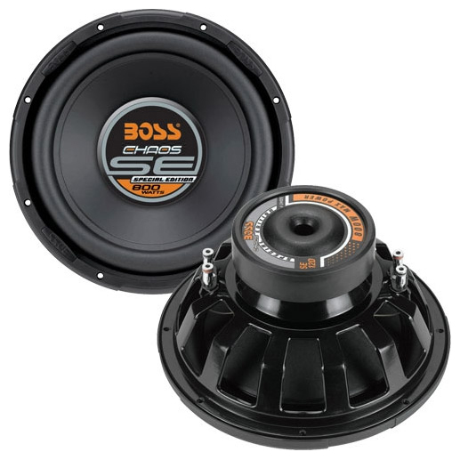

Potřebuji poradit s výpočtem bassreflexové bedny a jejím nejlepším naladěním.
Parametry ,které jsem zjistil:
RMS 400W
Impendance 4Ohmy
Citlivost 95dB
Fs 32Hz
Qts 0,759
Vas 67,7
Předem děkuji.

Napis sem jmeno a typ basaku at neco vime.
Krivky nehrajou :D
o 24.09.2011, 20:08 | snoop69
Sem myslel ,že to je vidět na obrázku wofru BOSS CHAOS SPECIAL EDITION 800W 1x4Ohm víc nevím
o 24.09.2011, 20:26 | dragoczskill
To máš dobré že víc nevíš .. Ostatní si to asi vycucají s prstu a když už se najde nějaký ochotný člověk co by ti to spočítal tak leda kdyby si tu měl vypsané hodnoty už vidím jak bude někdo něco hledat .. A to 4 ohm určo není když to má 2 páry terminálů na cívky ..
teda podle obrázku

dragoczskill: no oni na netu jiný obrázek než s dvouma cívkama nemaj!Jinak jak píšu je to 1x 4Ohmy.Pokusím se vygooglit to TS .Já opravdu nevím co je k tomu všechno potřeba.Woofer není jinak můj požádal mě o to kamarád .

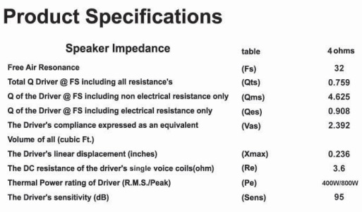

o 24.09.2011, 22:27 | snoop69
Víc jsem zhatím nenašel

no vidíš že to jde :) mrknu ti na to :)
to je dobrý ale zase k ničemu :D potřebuju Vd +/- liter to zkus splašit a bude se něco dít :D
o 25.09.2011, 00:01 | Flash

tvoje údaje sou divný hlavně neni SD (plocha membrány dal sem jako u 12" 498cm2 ale třeba VAS se mi nezdá koukej kolik má ten chcípák od CP neni to divný ??
hochu na to ti to nikdo nespočítá protože ty údaje jsou asi vycucnutý s prstu :)
zkusil bych youtube myslim že to tam někde bylo a podle videa to nějak hrálo :)
zeptej se 87jimmy87 ten by to měl vědět nebo ti to zjistí ... má eshop s boss audio
sry chtěl sem ti pomoct ale nejde to máš divný parametry a nestačí to na simulaci
zkusil bych hledat nebo aby si to kámoš nechal změřit jinak se nehnete :(

No o tom woofru moc info nikde není ,ale někde jsem viděl BR 42,5L a natrubek průměr 100x153mm délka ,ale prijde mi to hodně malí.Jinak všem děkuji za snahu pomoct i když na to nejsou potřebný parametry.

o 25.09.2011, 11:22 | snoop69
1kw: tohle pdfko jsem taky našel je z něho o pár postů výše výřez specifikací.
o 25.09.2011, 12:25 | hifim@ni@k
Vychází to cca podle výrobce. Udělej bednu 45 litrů a nátrubek 10x30cm, oboustranně zaoblený. Je tam sice hrb, ale u takového sabvůfru je to normální.
o 25.09.2011, 12:31 | snoop69 | Upraveno: 2011-09-25 12:36:38
Tak já se dopočítal :bedna BR 42,475L a nátrubek 152x102 .Kdybych hnedka na začátku nepřehlídnul jednotky Cu Ft tak ,už by to bylo.Tak to můžeme uzavřít předám rozměry a tím to pro mě končí.Všem děkuji za spolupráci. :)
