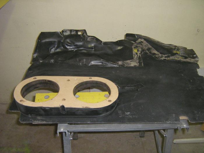

Potřeboval bych utěsnit výplň dveří a tapecírunk, kterej na sebe dosedá ve dvou plochách. Nechci to lepit, např. silikonem abych se do dveří kdykoliv dostal.
foto k příspěvku  od BADMOPAR
o 22.09.2011, 22:52 | rebel

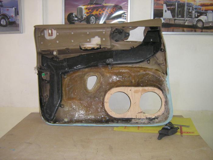

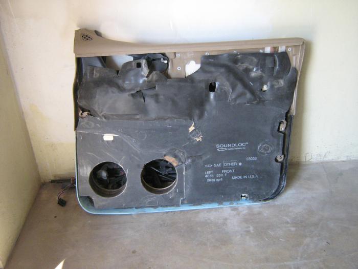

nevím jak to myslíš ale podlepil by sem to akustickou pěnou(tím molitanem samolepícím)
o 23.09.2011, 07:38 | Tomas
Ja som v miestach styku s dverami tapacir natrel 1-2 mm vrstvou silikonoveho tmelu a nechal uschnut. Po uschnuti sa to tvari ako tesnenie, nic mi nerezonuje a nevrzga.
o 23.09.2011, 08:05 | BADMOPAR
Protože mi nešlo vložit víc obrázků, zkusim to ještě upřesnit. Jde mi o to, jak utěsnit obě dřevěný dosedací plochy. Sice by tam neměla bejt mezera, ale tlak vzduchu je tlak vzduchu.

o 23.09.2011, 08:09 | BADMOPAR
Do hromady to pak vypadá takhle.

o 29.10.2011, 21:46 | stevedark
molitan uplne spatne neodola vlhkuv prvni rade natri tapecy brax pastou a za druhy okraje polep tlumenim a pripevni nic se klepat nebude
