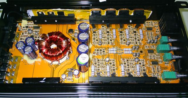

Milhauzz, Rover, Ravo: NX4 ma zaujal uz podla predoslich postov tu na fore a hlavne ma velmi kladne ohlasy ci uz tu alebo na zahranicnych forach a vo svete. cize to nebudu len keci distributora a predajcu ako v testoch v niektorych casakoch a weboch. Zopar ludi mi potvrdilo, ze vnutornosti tohoto zosika su totozne s Hollywood HXA 45, az na rozdielne udaje vo vykone a parametroch, ale tak ako pisal tommy - papier znesie vsetko. Na niektorych forach su aj fotky criev, tak ak to najdem dam to kludne aj sem. Rozdiel v cene je minimalny, tak by som si vybral Massive uz len kvoli vzhladu, je krajsi ako u hollywoodu.

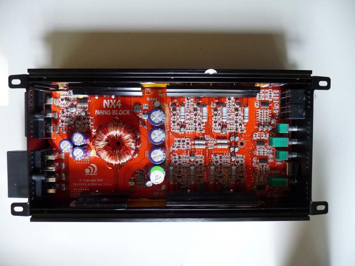

o 27.09.2011, 23:42 | jasisoft | Upraveno: 2011-09-27 23:43:42
posudit to bohuzial neviem ani ja. Su to len info co som nasiel na nete a co mi napisalo zopar ludi. Konkretne vnutornosti hollywood hxa 45 su na obrazku, nx4 som takto narychlo nenasiel :
foto k příspěvku  od jasisoft

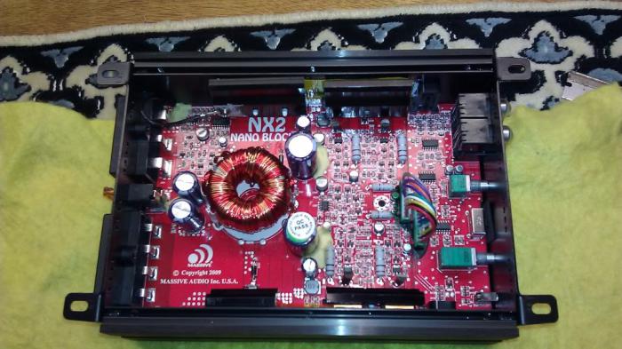

o 30.09.2011, 09:02 | Milhauzz
Našel sem narychlovku NX2, mno fakt je to hodně podobný,
foto k příspěvku  od Milhauzz
o 30.09.2011, 09:11 | Misso | Upraveno: 2011-09-30 09:14:47
Mne to príde rovnaké až na farbu PCB, ale to na zvuk nebude mať vplyv. Nemyslím si ale že tento zosik je čistokrvný SQ(aj ked nemusí byť zlý, ale s niektorými tuna spomenutými by som ho ani neporovnával).
foto k příspěvku  od Misso

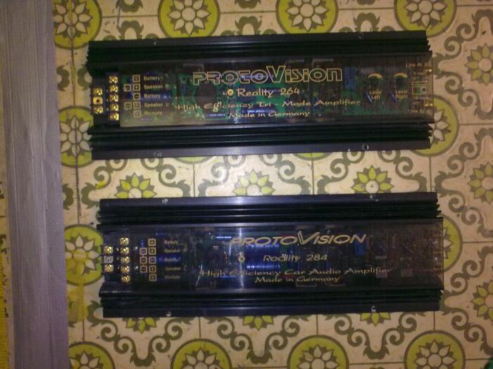

o 04.10.2011, 23:27 | wir
mam tu toto za 1OOeu super stave ako nove
foto k příspěvku  od wir
o 05.10.2011, 20:48 | jasisoft
vdaka ale protoVision radsej nie... az taky zazrak to nie je a na nete sa pohybuju za cca polovicne ceny.
o 06.10.2011, 22:00 | wir
jasisoft:tak podla mna je ProtoVision vacsi zazrak ako ten Hollywod uz len stoho ze je to skladane rucne ale to je len moj nazor a tych 100eu som myslel za dva zosiky pochybujem ze kupis lacnejsie v top stave
