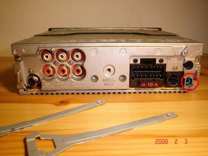

Mam rádio SONY CDX-MP40 (nemam ovladač) a když zapojim AUX do rádia a telefonu tak rídio pípne a vypne se.( vim není to žádná kvalita..:)) Ale nevíte co s tim..? skoušel jsem to i hledat jestli se to nedá někde v radiu nastavit a nic sem nenašel...:(
foto k příspěvku  od KIZ

rekl bych ze mas 3,5mm jack zapojeny do vstupu dalkoveho ovladani volantu

to modre je konektor na ovladanie radia, tusim to ma oznacenie RM-X2, ale nie som si isty.

takže to nejde nějak propojit přes aux...? :/
o 21.09.2011, 20:23 | Tomas
Asi nie, ten par vstupov co tam mas (BUS AUDIO IN) ide tusim iba na CD menic, zvlast nefunguju. Jedina moznost je menic zdrojov, ale to je debilina, stoji okolo 250 Eur. Osobne by som radsej vymenil radio.
o 21.09.2011, 20:23 | djintel
však tam máš cinche AUDIO IN
