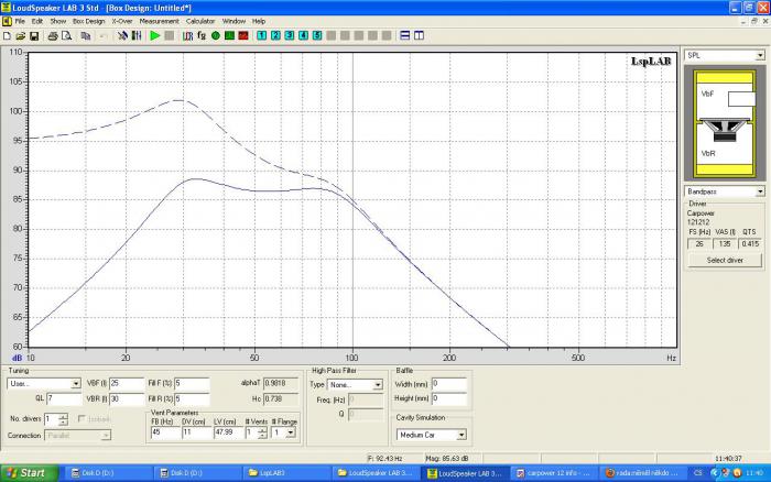

o 23.09.2011, 10:56 | Flash
potřebuju poradit...simmulace vypadá dobře ale nevim co znamená ta čárkovaná čára nad tou plnou ?? co mam brát nebo kdo by mi vysvětlil tu křivku(čárkovanou)
podle křivky by to mělo hrát od 30hz do nějakých 45hz ... bedna vychází mnohem rozumější 55L co by jste na to řekli ??
ladění je na 40hz podle foto
foto k příspěvku  od Flash

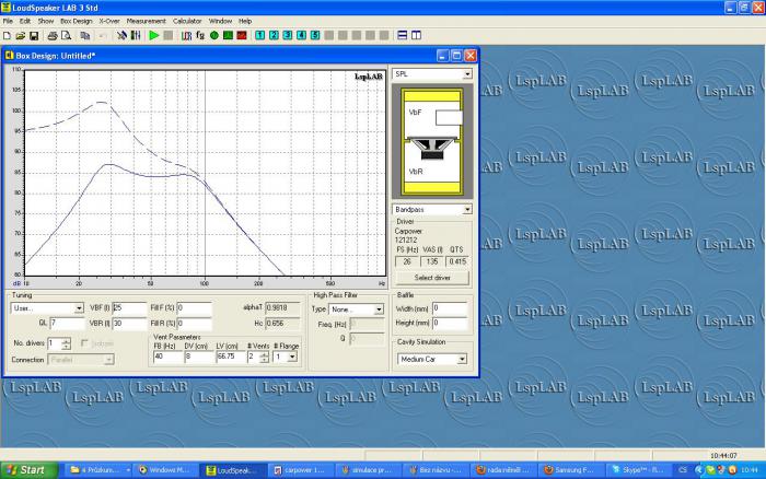

o 23.09.2011, 11:50 | Flash
ještě tato

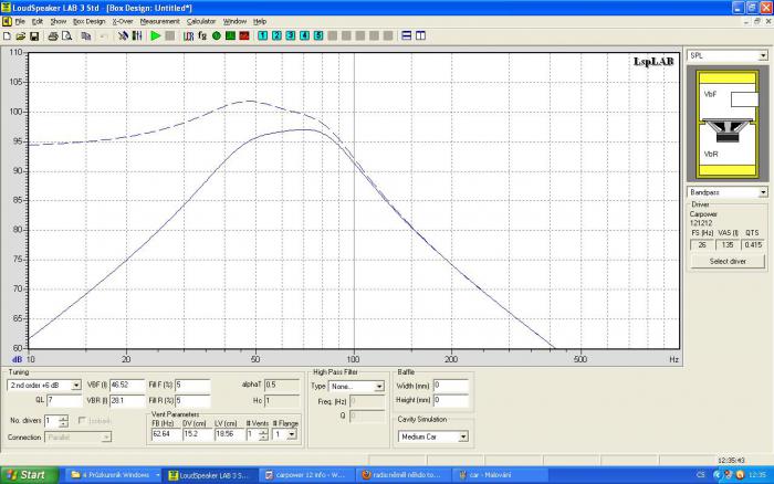

o 23.09.2011, 12:43 | Flash
a tento
