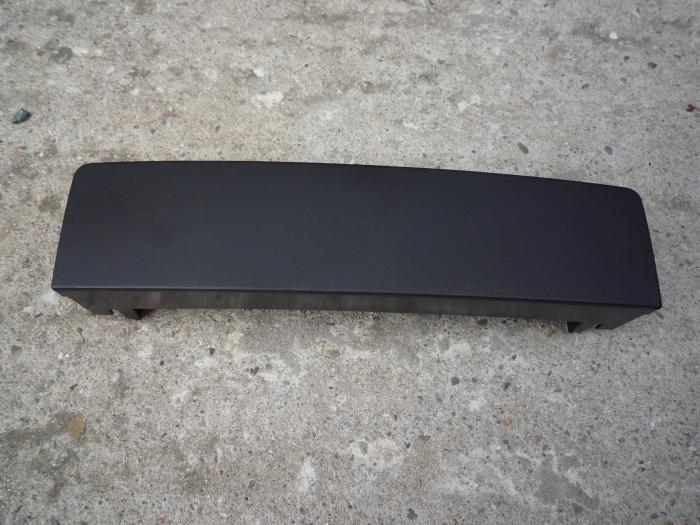

potřeboval jsem lepe zakomponovat autoradio do interieru, které je uchyceno v nestandardní pozici - radio je zapuštěno hlouběji a ne v uplně standardní výšce
použil jsem klasickou zaslepku, kterou jsem prořezal, viz obrázek, pak jsem si udělal z tenke mdf-ky rámeček kolem radia, spojil tyto dva kousky a přetáhl silonkou, přelaminoval a příště dám ještě jednu vrstvu laminátu a pak tmel a broušení a broušení, na závěr potáhnu koženkou stejnou, jako A sloupky s výškama, středy, dveře a sw.

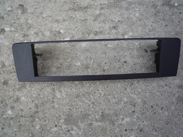

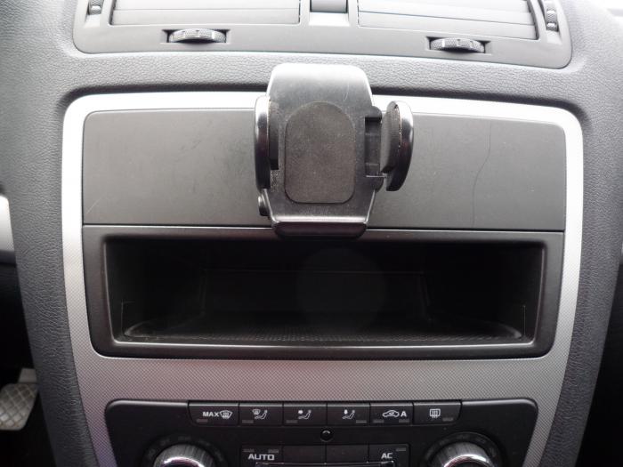

o 10.09.2011, 20:19 | ivls
prořezaní záslepky

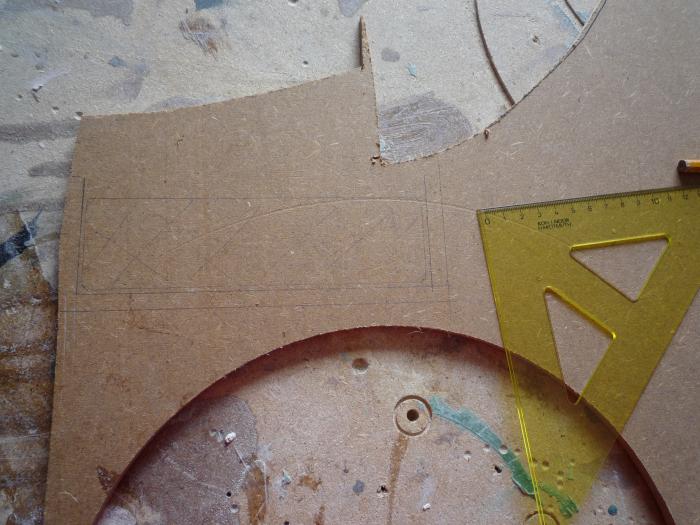

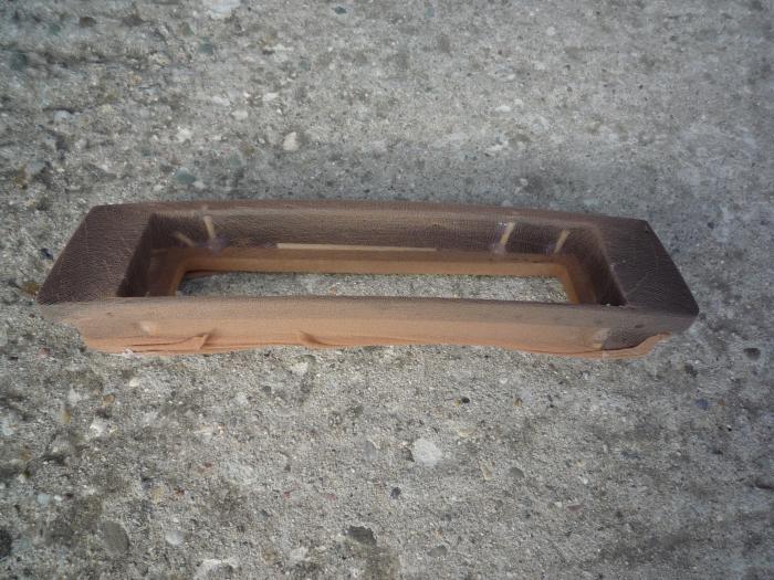

o 10.09.2011, 20:21 | ivls
narysování rámečku kolem radia
foto k příspěvku  od ivls

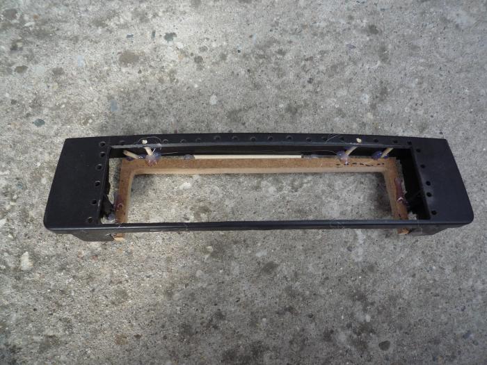

o 10.09.2011, 20:23 | ivls
spojení těchto dvou dílů tavnou pistolí

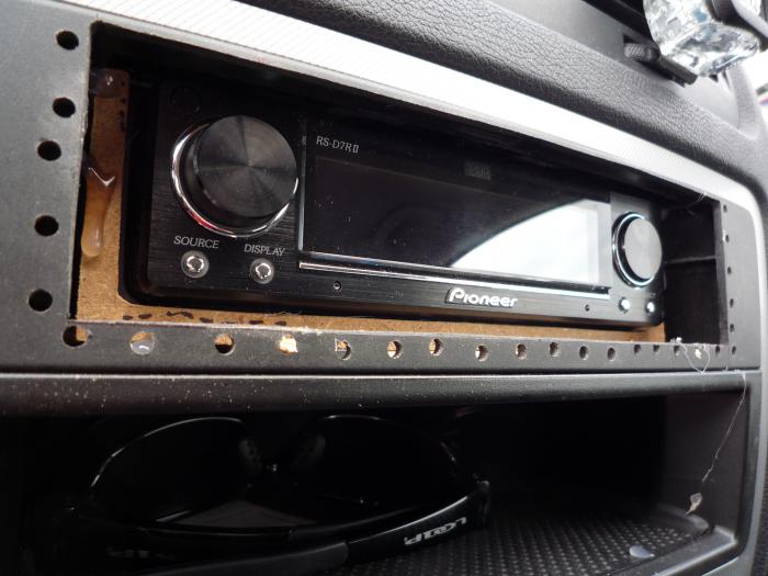

o 10.09.2011, 20:26 | ivls | Upraveno: 2011-09-10 20:33:26
zkouška - vše pasuje :o)

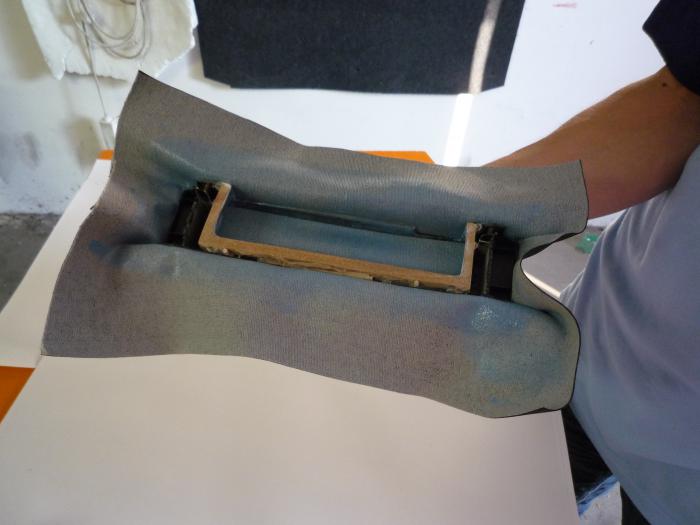

o 10.09.2011, 20:28 | ivls
natažena silonka

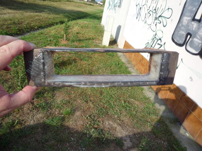

o 10.09.2011, 20:31 | ivls

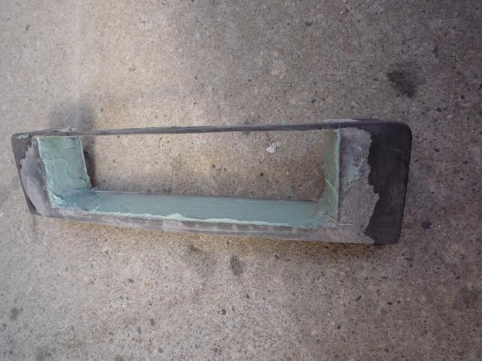

přelaminováno,
no a pro dnešek konec, pokračování až bude zase trochu času :o)

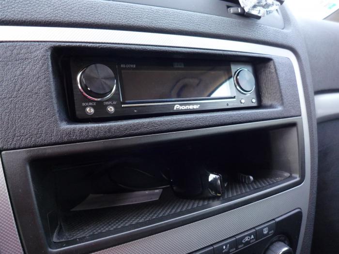

a hotovo :o)
