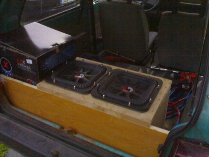

o 08.09.2011, 10:30 | vinzek fa
tady jeden test pokus
foto k příspěvku  od vinzek fa

o 08.09.2011, 11:06 | vinzek fa
Flash mrkniu na tu bednu tohle je soloX 10" ale ta bedna byla naprd hledal sem nejakou fotku funkcni bedny a nejak nenachazim ja si to moc nefotim

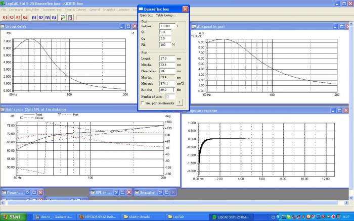

hele vis co zkus spocitat bednu na 69HZ pro 2x solo X 10"
pro prdel muzete se k nemu nekdo i pripojit
jo melo by to bejt 04S10X1 nebo 04S10X2 mam obe moznosti

o 10.09.2011, 15:27 | Flash | Upraveno: 2011-09-10 15:42:14
69hz nejde
Nejlepsi hodnota je na
146l br d.35 x s33.4
54.9hz
874.1cm2
To vsechno je na x1
o 10.09.2011, 15:31 | Flash
a nebo tohle
Nevim no na 69hz chara. Neni linearni
foto k příspěvku  od Flash

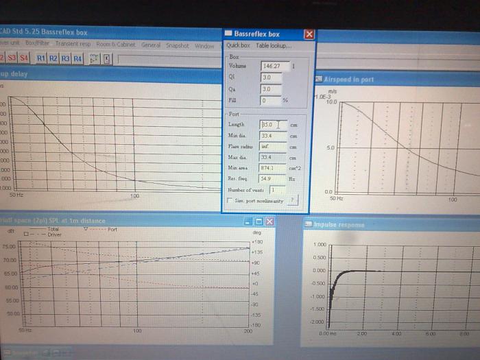

o 10.09.2011, 15:52 | Flash
druha sim.

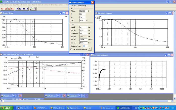

o 11.09.2011, 01:02 | Flash
petis : ok takže max 110L ok no skusim ale 69hz je prokletý číslo .. budto to vychází nelineárně nebo je to zase moc velká bedna...ještě to zkusim si pohrát s portama
o 11.09.2011, 01:36 | Flash
tak tohle je jediny co s tim jde ale graf uz je trochu divokej ale melo by to jit..

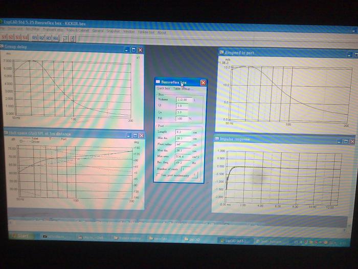

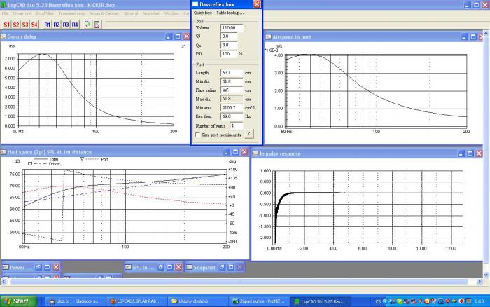

o 12.09.2011, 00:23 | Flash
johny : díky nikdy sem to nepoužil,sem používal snap a fraps a ono to jde tak jednoduše :))
vincek : zde gráfek pro vincka,a tohleuž snad přečteš :)

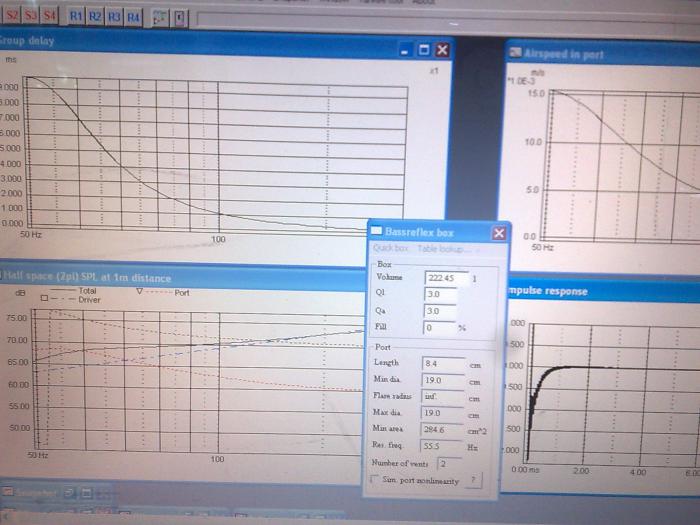

o 12.09.2011, 00:27 | Flash
jinak nastavené porty
o 12.09.2011, 00:31 | Flash | Upraveno: 2011-09-12 00:36:25
nejlepší nastavení tlak/rychlost vzduchu/69hz
