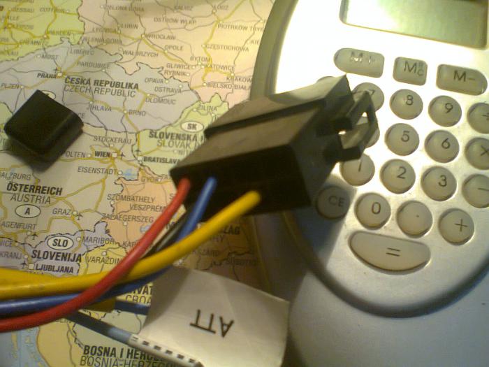

Prosimvás jak a co všechno mam zapojit do autorádia abych ho rozběhnul doma na adaptér 12V. díík s pozdravem kosik

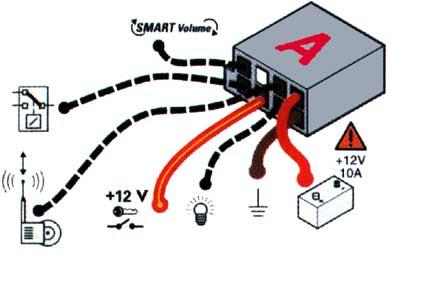

Midnite: protože mi psal na meila ta sem mu to poslal meilem ale problem byl vyřešen tak sem to sem napsal...a kdo by nezapojil to rádio...navíc to chtěl zapojit na zdroj od PC takže takový voloviny se sem přece nepíšou :))
ale jo tak to sem dám
poradil sem mu aby ...spojil červený se žlutym a dal ho na +(pc zdoj žlutá žíla) a černý na mínus..(pc zdroj černá žíla)
