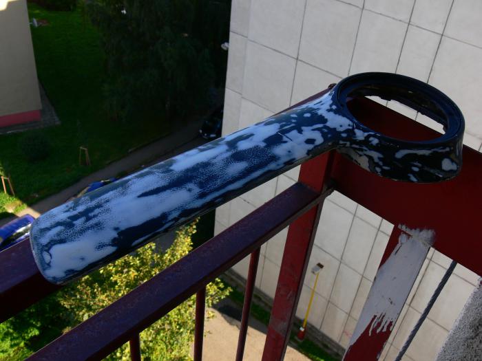

Tak jsem se konečně pustil do doorboardu. Sem tam jsem to vyfotil, takže sem pošlu fotky průběhu. Když by to někdo chtěl dělat obdobně :-)
foto k příspěvku  od Sleepz

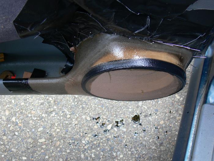

o 07.09.2011, 01:02 | Sleepz
Silonka + přišpendlíkováno

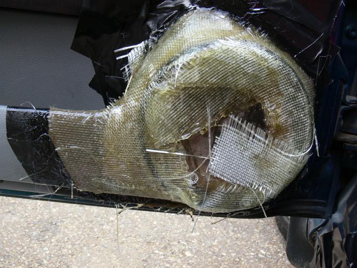

o 07.09.2011, 01:03 | Sleepz
první vrstva pryskyřice

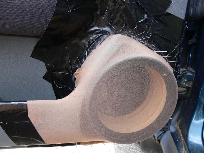

Zabaleno :D

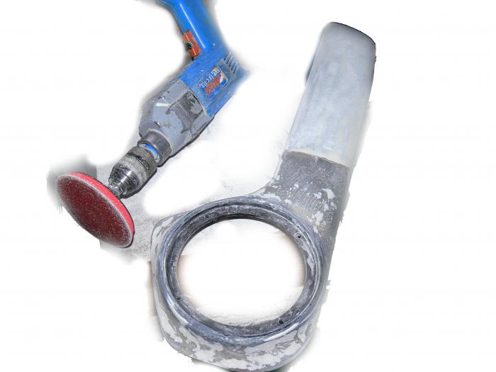

o 07.09.2011, 01:04 | Sleepz
Na hrubo přebroušeno
cca 5x přebroušeno ručne

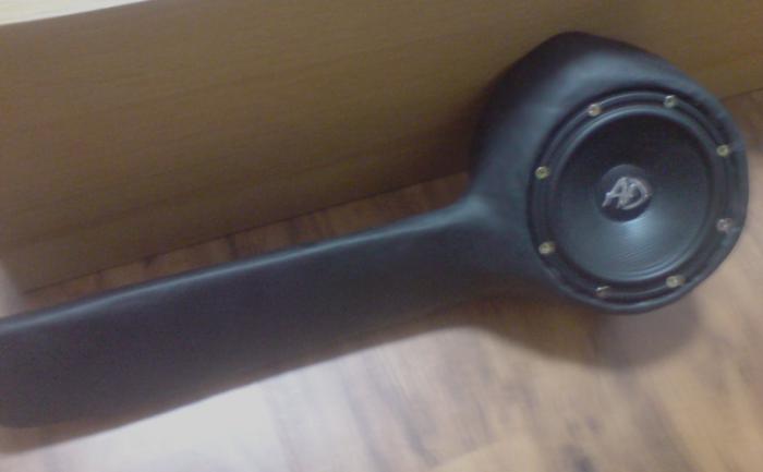

o 07.09.2011, 01:05 | Sleepz
Výsledek ;-) už byla tma takže jedna rychlá fotka s bleskem :-)

o 07.09.2011, 06:44 | cendler
pěkná práce, šikovný to člověk
o 07.09.2011, 08:52 | Seat Power
vypada to dobre

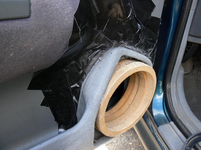

o 07.09.2011, 09:13 | Ravo
Design dobrý. Ale pořád mám problém s tím, že většinou není MDF redukce fixovaná na plech dveří - ozvučnice není tak pevná jako když je komín mdf přichycený na plech a pořádně zatlumeno a tapec je tam jen na zakrytí
o 07.09.2011, 09:24 | Sleepz
Asi to není dobře vidět, ale ten komín z MDF je na pevno přidělaný ke kastly. A ten doorboard je přišroubovany na tapec, a poté je přišroubovaný i do toho komínu z MDF. Takže repro je pevně ukotveno do kastle ;-)

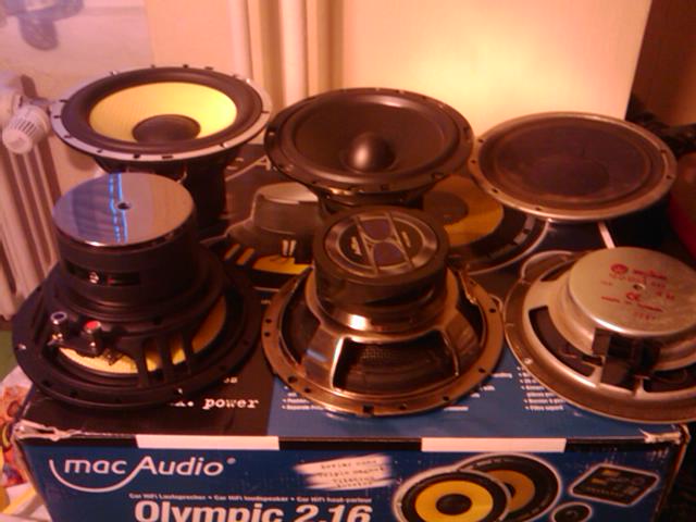

o 07.09.2011, 14:04 | Spooky1
Já bych měl malou technickou. Když už jsi toto vytvářel tak proč ten středobas není alespoň trochu nasměrován? Alespoň mě to z foto nepřijde...
o 07.09.2011, 14:38 | Sleepz
Spooky1: Jsou tam tyto MacAudia (v levo) a jelikož jsem byl rád že se vubec vešli tak jsem už nechtěl aby mi to "čouhalo" ze dveří. Protože už teď mi to všichni okopávaji. Zvukovej projev je si myslím dobrej a po kalibraci IMPRINT zvuku bych řekl že tomu středy ani nic nechybý.
o 07.09.2011, 17:12 | Spooky1
Já si říkal, že to "zvěrstvo" bude kvůli nějakým větším repro.... ;-)

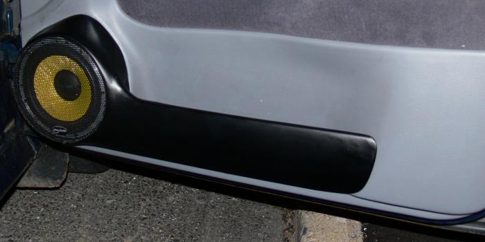

o 20.09.2011, 00:34 | dejvyxxx | Upraveno: 2011-09-20 00:36:42
Já to právě tenkrát natočil na sebe a trochu nahoru aby to trošku líp směrovalo středy.Jak máš řešený ten přechod mezi MDF pro reprák a do dveří těma MDF je super. Dřív sem tam měl trochu díru a basovalo mi to pod tepec,což bylo nic moc.Teď sem to celé zalaminoval a zatmelil a vytvořil takovej tunel rovnou do dveří,podobně jak to máš ty, pěkně pevné.Je to o poznání lepší.Tvoje práce moc pěkná.Je fajne,že se to dá u okty odmontovat a případně nechat,když už si s tim člověk tak hraje. Takže za mě palec nahoře.
