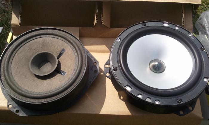

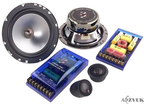

Nemáte někdo zkušenost s těmito kompy?Po 4 rocích jsem se přiměl k tomu ,abych je zadělal do auta a po zapojení z toho leze plechový zvuk bez dynamiky.Jsou sice nový a nerozehraný ,ale hrát by to mělo určitě lépe!!Zdroj autorádio Alpine 9833R(z druhý ruky).Montováno do předních dveří.

nechat rozehrat(nacem mas zapojeno?),zkusit ruzna nastaveni zvuku,ale rekl bych ze to hitparada nebude

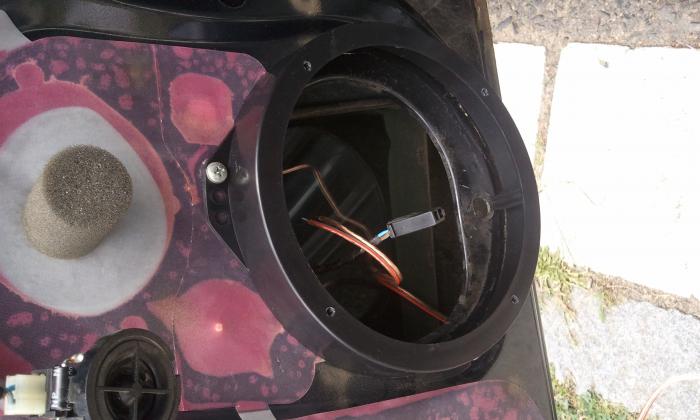

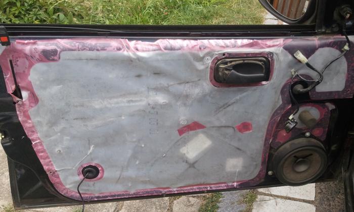

Auto je Opel Vectra B sedan ,dveře nejsou vytlumený a jen sem vyhodil originální repro a přilepil jsem nový rámečky s GZ.

o 06.09.2011, 10:59 | kral007 (eXtrem-audio.cz) (M)
aktusticky zkrat ve dverich nejspis
chtelo by to uzavrit dvere, bud kouskama plechu a nebo laminatem a pak prelepit tlumenim
tip na tlumeni
nebo levnejsi
mozno rozebrat po deskach, budes jich potrebovat 4- spis 5ks

Tlumení mám doma akorát musím nejdříve vyměnit dveře .Drahá polovic se s nima otřela o jiné auto a opravit nejdou.Potom to vylumím ,ale ještě nevím jak se do těch dveří dostanu (nejspíš budu muset odvrtat stahování na okna).Ví někdo jak vytlumit dveře u Vectry B?
