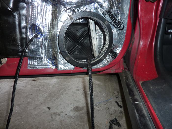

nemáte někdo šablonu distančních kroužků na 16,5cm repra do předních dveří na Hondu Civic 6.gen tzv. anglán?
nechci vymýšlet už vymyšlené, díky
o 31.08.2011, 22:01 | rover (WoodTech)
Klasický kroužek na 165 nic víc není třeba.
o 31.08.2011, 22:17 | Petura

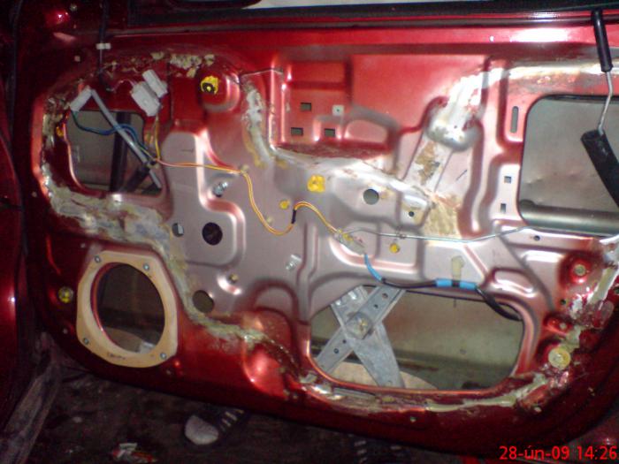

žádný "extra" tvar? např. do coupe 5G jsem vyřezvával takový ovál a v něm kulatá díra, rozteče děr pro šrouby taky jiný, tak jestli mě zase nečeká vyměřování a vyřezávání složitostí ...
o 31.08.2011, 22:24 | rover (WoodTech)
foto k příspěvku  od rover (WoodTech)

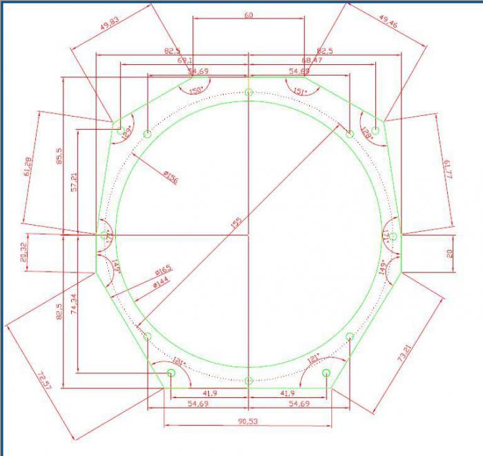

o 31.08.2011, 22:37 | mourl
foto k příspěvku  od mourl
o 31.08.2011, 22:38 | mourl
Jinak já takhle...je tady i někde celý topic...i na H-C jsem to možná dával

mourl: v tom aby se čert vyznal :))
o 31.08.2011, 22:41 | rover (WoodTech)
:-) aj tak sa dá
o 31.08.2011, 22:41 | mourl
já jsem to podle toho nedělal...To jsem nalezl někde na netu,když to někdo dělal z hliníku, nebo z čeho :-)
o 31.08.2011, 22:46 | Petura
jak na to koukám, tak tomu nerozumim :o)
rover: kroužek je přišroubovaný do původních děr po reproduktoru? nebo vrtáno do plechu?
mourl: na H-C to vyhledávání stojí za prd (stejně jako tady) :o) ale podle nicku to snad najdu, dík
o 31.08.2011, 22:54 | rover (WoodTech)
Samořezka do plechu.
