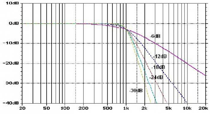

k ty oktave .. resp. strmost jak rychle jde to dolu, jak rychle se to orezava .. zda 6dB na oktavu ci vic ..
viz prilozeny obrazek, kde je videt kam az muze zahrat sub, riznutej jen 6db, 12db, 18db a 24db / oktavu
proste neni vyhybka jako vyhybka .. a to chces stavet 6th order bandpass :o))

o 28.08.2011, 20:00 | Flash | Upraveno: 2011-08-28 20:03:13
clown: podle toho obrazku to bude ta 18db..
Poznáš to z videa??
Je to točený foťákem
Bandpas uz me prešel neboj :D ...
Takže to řežu jak? br nebo lpf?
Tohle mi nic neriká asi musim jeste studovat

o 28.08.2011, 21:07 | J0hny
na subac samozrejme pouzijes low pass, strmost ti udava u te vyhybky to o kolik pak klesa hlasitost s kazdou dalsi oktavou od delici frekvence, tzn cim vetsi strmost tim vice budou utlumene vyssi frekvence zjednodusene receno, ale to krasne vidis na tem grafu co hodil clown

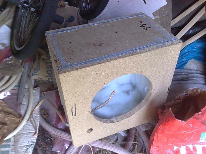

o 01.09.2011, 01:39 | Flash | Upraveno: 2011-09-01 01:50:38
clown:jj díky takže br 49.5l jestli pocitam spravne cubic foot tak to vychází na 49.5579l a to je podle DIY.
Ale nevim jaky br :(
kamil: díky na 100tisíc krát za TS.,začnu stavět uzavřenku 29l bude s dvojitých stěn a přepažená pro 2xalpiny..spočítám zkosení aby to vyšlo co nejpřesněji.
o 01.09.2011, 16:14 | Flash | Upraveno: 2011-09-01 16:24:26
tak v bandpasu se moc nepředvedly a bedna se staví z toho co mam takže 4mm stěny a uzavřenka zkosená 45stupnu... a trojitá přední deska..vše bude nařezaný na přesno..v bedně bude nějaká příčka na spevnění.....
A druhá bedna bude Br a podle výpočtu winSL to vychází na br 2x80mm x 198mm je to možný .?
A uzavřenka nevim jestli na 2kusy nebo 1kus...

o 01.09.2011, 16:59 | vinzek fa
4mm ? to musis udelat celou tu bednu aspon ze 4vrstev ty bejku jinak to muzes dat rovnou do petflasky -)))
o 01.09.2011, 17:41 | Kamil
ty 4 mm je doufám jen překlep. Chce to minimálně 22 mm MDF, pokud bude silnější, tak to vůbec nevadí.

o 01.09.2011, 22:06 | Flash | Upraveno: 2011-09-01 22:11:00
jaj nee mm ale cm :-)
Nebude to mdf ale 2cm drevotriska zadara :D

Neporadily by jste mi někdo společnou štěrbinu na alpiny? Myslim že dřevotříska ve dvou vrstvách 4cm a přední deskou 6cm slušně zazní :-)

clown: jasný a nebude vadit že bude box s dřevotřísky? Ale aby byla pevna tak bych udělal stěny 4cm to se už nehne a nevim jestli je přepažit nebo nechat plný objem..nevim jak je to u uzavřenky,nebo udělat 1box a druhej a pak je spojit,neco jako dělal pavel528 s těma hollywod
...br podle DIY ale co to je DIY?
Bude to slušně těžký :D podle toho jak to bude veliký a vícestěný tak bude mít prázdná tak 60kg :o)
o 01.09.2011, 23:39 | Kamil
dřevotříska je v pohodě, jen se s ní oproti mdf hůř pracuje. 40 mm stěny budou dostatečný, příčku už bych nedělal - těch 29 litrů je vcelku malá bedna. Pořádně to zalep, sešroubuj dostatečným počtem správně dlouhých šroubů a bude to v pohodě. Hlavní je si s tím dát práci, dělat to počlivě a neodfláknout.

Kamil: myslel sem prícku v bedně na 2alpiny..jestli to jde
Šrouby budou pěkně dlouhý ... Lepit to budu PU tmelem...to co slepí nikdo nerozlepí :))
Jen nevim jestli dat 2bedny nebo udělat jednu velikou na 2suby...Díky za DIY

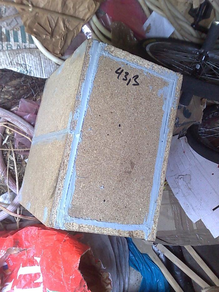

Ale stim voizolovánim to nepomuže ne? Mikešák radil sešroubovat závitovou tyčí,a prolejt barvou..
Hifi:jen pockejte vymazu to HovneM pak medem a nakonec do nátrubku(aeroportu)naleju medovinu :))

bass305:jako fakt si tam lil za hudby barvu? Si děláš prdel? By to odsrala civka by to nabrala do sebe ne?
Mam tu laminaci tak to zkusim ,vypadá to jako mr..ka :D

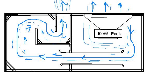

o 03.09.2011, 20:46 | bass305 | Upraveno: 2011-09-03 20:47:20

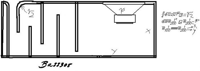

zde jeden velice zdařilý koncept z prvního járu, stačí aby sis dosadit rozměry a typ wooferu a moůžeš jit nařezat OSB desku co máš z práce...
foto k příspěvku  od bass305

...dřevoštěp je na tom ještě hůř než DTD, ale i tak řeknu, že ti bohatě bude stačit dvě slepené desky bez příčky + dej ty woofery normal košem dovnitř a nedělej píč...
Bass: co to jako je uzavřenka kombinovaná se štěrbinou??? ...aháá myslíš bandpass, ale co si hodil rádoby obrázek je normal štěrbinová/bassreflexová bedna která je díky délce portu/nátrubku laděná hodně nízko
...hoši akorát vymejšlíte kokotiny a ani jeden z vás nemá absolutní zkušenost s ničím!!!!!!
Flashi: ať máš bednu takovou nebo makovou tak u tebe je problém v tom, že na frekvenci kde máš největší hrb nemáš dostatek výkonu...prostě ti to ten zesik nenakrmí
...a pokud někdy jooo tak stejně nikdy nedocílíš toho abys měl celém pásmu frekvence stejnou charakteristiku...pokud chceš poslouchat hudbu s přesnějšími bassy tak udělej uzavřenku. Pokud chceš hrát tak aby to tlačilo tak stejně budeš mít malej rozsah kdy bude největší tlak.

bass305 : to je zajímavý jako celkem dost ale podle čeho bych si měl dosadit délku té štěrbiny?? nebylo by to pro alpinu ale pro jedno PA co mam doma a je to 15" to by mohlo slušně zahrát protože 15" umí bublat slušně

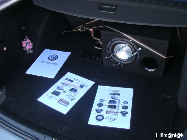

o 04.09.2011, 11:16 | hifim@ni@k
o 04.09.2011, 11:42 | bass305
dobré projekty na tom webu... Flashi tam se inpiruj..

hifim@ni@k: to vypadá zajímavě,dobrá práce

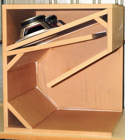

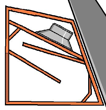

kámoš má dodávku tranzit velký jak svině převážně na bassrace a používý tuto konstukci a už to 2x měl předi okno u sklenáře proč asi?? a jinak to neni můj navrh a myslim že tam má i silnější woofer .

bass305 : dobrý plánek ale s tim tranzitem to je na mě moc :) jinak tohle je příklad tunelu jenže to se nedá spočítat to se musí zkusit a nejlíp s basákem co snese hodně velký zahřívání cívky,a zase to co si sem dal mi příde že má být řešený v bandpasu a ne v BR...většinou měly tunely badpass nebo ty pasivní radiatory ...ale to uže je moc divoký...
takže to by stálo za okus třeba s nějakým šitem ale i tak nevim jak by to vypadalo v realu a jak by se to zachovalo s určitym měničem

to jo pořádny tunely je potřeba pokud se ti jedná o tlakáč, potom to tlakuje podobně jako kompresor stim rozdílem že je to do prostoru nikoliv do nádoby. ikkdyž zkusit udělat woofer a tlačit tim ěnjakou 100l nádobu nějlíp svařenec. by mohlo vyloudit slušný basy

o 05.09.2011, 16:30 | bass305 | Upraveno: 2011-09-05 16:31:10
právě že horna se auohifi subem znehodnotí. Tam totiž nejde o tlak ale o rezonanční vlastnosti toho repra a jak jsitě víš tak se do horny většinou dávají pokudmožno co největší průměry reproduktorů protože jsou schopny dobře rezonovat a ve spojení s hornou je to něco nepřekonatlnýho, nicméně se tohle do autohifi nehodí z jednoho prostého důvodu, pokud by sis i na malo hlasitost pustil hudbu v autě s hornou a PA dejme tomu 18" woofrem tak se posereš ale ne tlakem ale hlasitostí a hutností basů ale to nic neni protoze když bys projel po sídlišti tak v blízkosti té horny to zase takový efekt nemá ale lidem v 7 patře panelákového domu to vymlátí okna a rozfláká kuchinský náčiní včetně konvice na zelený čas z výprodeje indického zboží z předminulích vánočních svátků.
Proč se asi takovýhle věci používají na koncertech kde je potřeba ozvučit celý pole 3km x 3km plný lidí. a ještě 10 km je slyšet dunění jak svině, myslíš že kdyby tam dali sebelepší autohifi woofer bude to to samý? naopak. za prvé je na carwoofer potřeba ohodně větší výkon zesu a zadruhé PA mají daleko přesnější kontrlu membrány která má jen minimální výchylku, ničemu to nevadí ale do auta by se to nehodilo. O to se stará právě ta horna, je to vlastně potrubí který se jakoby rozšiřije (něco jako trumpeta) Osvědčená konstrukce na horun je toto. viz obrázek. Všimni si co se asi stim zvukem děkej pokud projde takovýmhle potrubím. Napovím ti zaprvé zvýší rychlost v první části která je úzká a potom se i mnohonástobně zesílí. Takže pokud chceš experimentovat s tim PAčkem postavu mu hornu a ty Apliny s klidem zahoď. A ještě něco pokud by tě napadlo dávat ty apliny do tej horny tak se připrav že tě to zklame...
Nejlepší woofer by teoreticky byla stěna 5x5m s Xmax 1mm.

o 05.09.2011, 20:47 | bass305
to Flash, můžeš mi alespon udělat nákres v čem bude ta 15" díky. Pokud to nemáš vymšlený do detailu, nevadí spíš mi jde o tu koncepci jestli mě chápeš díky... bude to horna nebo bandpass, nebo BR?

o 05.09.2011, 21:31 | bass305 | Upraveno: 2011-09-05 21:35:55
Flaši tady tohle je můj novej projekt :o) už je ve výrobě, hádej co v něm bude bublat?? neuhodl bys to protože jsou to dvě 12" za sebou :-D ale to co tě dostane na kolena je že to jsou PA. to koukáš vit :-) v autě mám hodně moc místa. mám totiš velký pickup, vozim v něm různý věci a potřebuju taky aby se ty repra nezkurvily při naložení trubek hadica různýho materiálu. Takže prot jsem zvolil tohle... nejde mi ani tak o tlaky ani o nějaký extra kravál ani o kvalitu zvuku, jde mi o to mít v autě muziku která hraje i v případě že do auta naházim 2x tůčko, jednou elektrocentrálu a 5 pytlů cementu a chlapi stim pojedou na stavbu a budou si chtit zablbnout a nakotlit tomu trochu víc.. tak at si zablbnou.. spíš se z toho dřív poserou ale co. takže takovéhle srandy se ted i v authifi dějí, snad si mě pochopil...

o 05.09.2011, 22:34 | bass305 | Upraveno: 2011-09-05 22:37:03
ještě bych doplnil že tam hodně záleží na tom jak to propočítáš jinak e ti stane to že to bude k ničemu a jedině to dát do kamen a nebo na ohniště a vohřát si stim nějaký buřt případně klobásu, k tomě pěkně chleba atd. Ale pozor pokud by se používalo nějaké lepení případně těsnění spár a lakování nebo napouštění nebo nedejbože lakování či nátěry, nelze si potom ohřád klobásu ani wurts na tom. Lze si tímto způsobem přivodit maximálně nějaou polootravu nebo něco na tenhle způsob takže bacha na to flashi. Takže až to bude celé v hromadě a zapojené tak ti natočim video jak někoho uboxuje do břicha a do hlavy ;) ale já to nebudu ok?

Tak sem vůl teda... udělal sem uzavřenku ale podle RF programu mi to vyhodilo 23.7L to asi té alpině bude vadit že ?
pošlu foto uzavřenky ale neni to ještě dodělaný..hold sem se seknul ale pokud alpiny zahrajou ve 29L tak ve 23L už to nebude ono asi..
foto k příspěvku  od Flash
o 06.09.2011, 10:04 | Flash
o 06.09.2011, 10:08 | Flash
ale stejně to pude do háje protože to má málo litrů... a puvodně sem chtěl udělat dvojité stěny ale ted to bude v kotli

o 06.09.2011, 13:14 | clown
mooc pekne box ..max tak na zapaleni.. :o) lepena zadni stena .. fakt pjekne :o)))
i kdyz vidim, to okoli, tak to asi skoncilo uz na skladce ..
o 06.09.2011, 13:22 | Flash
clown: to ne je to v boudě a tam je všechno :)

1.
na 12 woofer je nějakej 23 litrů hodně málo pokud si ještě nepočítal s odpočtem litrů koše a magnetu, cívky,
2.
nevim k čemu je dobrej silikonovej tmel, na dřevo určitě ne!!!! Používám od Soudala přímo na MDF, dřevotřísku. Připadá mi to jako med kterej má vlastnosti PUR pěny...vcucne se do materiálu a pak začne bobtnat jako pěna
3.
zpracování celé bedny co je na fotce je k blití!!

o 06.09.2011, 23:57 | bass305 | Upraveno: 2011-09-07 00:03:36
falshi nějak jsem se v tom všem ztratil a ani už pomalu nevím čím tu bednu chceš osadit, ale zadní část neboli prdel toho máš lepený ze dvou částí, myslím že to bude nevhodný, až tam ohulíš nějakou negrovinu. aby se ti to nerosypalo hned při první zkoušce. ale pokud jsi to zevnitř nějak vyztužil věřím že to snese i velice silný nápor vytvořený jakýmkoliv wooferem. Ještě něco čim to chceš potáhnout?? myslim že by to tomu dost pomohlo. Na rohy mrdni tohle a máš plnohodnotnou bednu vhodnou k vytváření plných a velice hlubokých basových projevů v širokém spektru vlnových délek, jkéhokoliv druhu at by se jednalo o sinusoidu nebo pouze 8bitový ostrý hřmot.
jinak bych další tvůj pojekt viděl na tohle: [ Link ] a udělat z toho hornu co řikáš ? :-) mrkni na to :-D
o 07.09.2011, 00:12 | hifim@ni@k | Upraveno: 2011-09-07 00:15:35
Flash: víš co je legrační? Zdejší člen Toxxx měl v Golfu Variant 20cm subwoofer od GZ v maličké spočítané ozvučnici. Ten prcek dokázal rozvibrovat i střechu na tom autě. Kdo neslyšel, neuvěří.
Já to vidím takto. Dáš tam 2. baterie v kdovíjakém stavu a s mizernými parametry, 70qmm kabel, obrovskou a těžkou bednu s levným PA subem. A ve finále to převálcuje ten GZ v malé elegantní bedýnce na jediné obyčejné baterii.
Jinak jako tomas.V. Ještě doplním to co načal. Pokud změníš cokoliv na pohonu oproti originálu, tak se změní TS parametry. Tudíž budeš potřebovat někoho, kdo ti je změří, aby jsi měl z čeho vyjít při stavbě bedny. Ale to vysvětluji jen proto, že se nudím. Všichni tady víme, jak to nakonec dopadne. Největší pr.el z toho má evidentně bass305.
foto k příspěvku  od hifim@ni@k

bass305: šlo zřejmě o tento: [ Link ] [ Link ]
Ozvučnici počítal wattman a i přes slušnou velikost nátrubku, šlo slyšet proudění vzduchu skrz, protože nestíhal. Ale pouze přímo u bedny, v interiéru už ne. Na pohon měl tuším JL Audio Slash 500/1. Když tak mně doplní, nebo opraví.

JJ to je oo vincku toho chce flash docílit
To je přesně ono vid Flash

flashi ale podivej se co ten týpek má v kufru a asi do toho trošku dělá když má asi tři tyhle auta s ještě větší výbavou.

bas305: s hornou mi pomuže týpek s audiowebu
