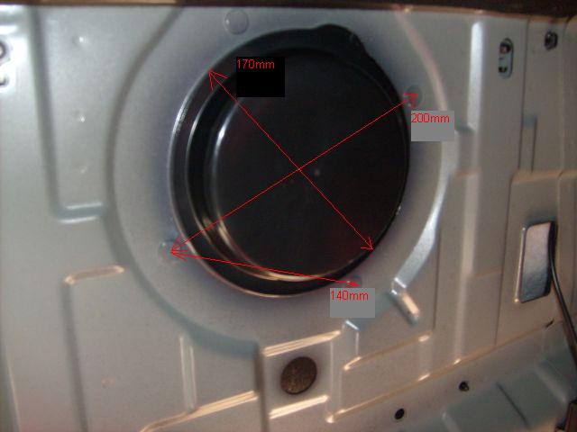

1. ake repro dopredu?
2. odpojit repra v zadnych dverach a dat SW?
3. vsetci tu radite nedavat SW do plata(nerad by som ho daval do kufra)
neexistuje nejake dobre repro FREE AIR , ktore by sa dalo pocuvat a
pasovalo by do predpripravenej diery?vid obrazok
4. ked SW do kufra tak aky? otvorit tu dieru v plate a dat mriezku alebo
nie?
5. aky zosilnovac? kolko kanalov, filtrov atd.
6. ?

foto k příspěvku  od roberto

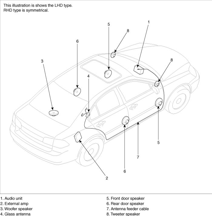

PS:v USA sa montuje do tohto auta audiosystem Infinity, nepoznam parametre nasiel som len par odkazov: [ Link ] [ Link ]

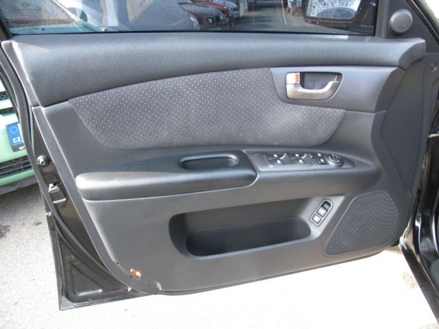

Přední komponentní reproduktory + 4 kanál + subwoofer.
Vytlumit a uzavřít dveře, MDF kroužky a správně nasměrovat výšky. Sub vybrat tak, aby mu stačil výkon zesilovače v můstku. Ale stejně počítej s investicí min 10tis, pokud to namontuješ sám. Pokud to budeš dělat postupně, vytlumil a uzavřel bych dveře. Potom komponentní repro na rádiu. Potom 4 kanál a a na něj zapojit předek. Až nakonec sub. A nebudeš zklamaný.

"MDF kroužky a správně nasměrovat výšky." na MDF kruzky by som musel rozrezat tapacir dveri(kryt na repro nie je zvast) to asi nepojde a vysky.. vid foto

jedine free air repro co som nasiel, ktore by pasovalo do tej diery v aute [ Link ]
vedel by niekto poradit, kde ho kupit najvyhodnejsie? popr. ak to nebude hrat podla predstav, aku bednu by som mal pod ten reprak spravit?
dakujem
o 25.09.2011, 16:56 | mcdodo
Měl jsem free-air basák od pioneeru 250mm. Ale bylo to o ničem, a pokud můžu doporučit, tak radši zainvestuj do předních dveří a na free-air basák se vybodní. Jinak to budou vyhozený peníze a mrvení zvuku. Basák patří do bedny. Nechceš dát třeba basák do bočnice nebo do rezervy? 8" i 10" by se tam vešlo jako nic.
