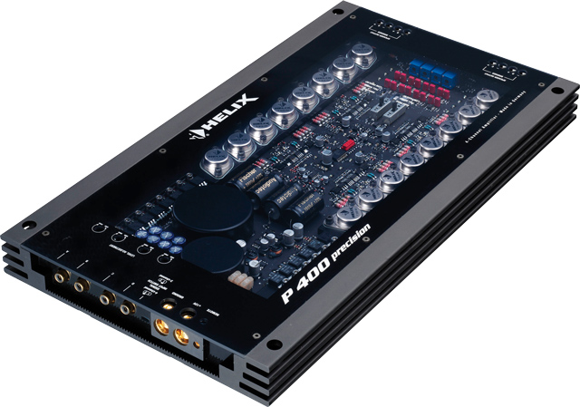

o 29.08.2011, 09:05 | SEKIN
Helix dělá jeden zesilovač v provedení na 24V.
foto k příspěvku  od SEKIN
o 29.08.2011, 09:10 | dragoczskill
jj ono se pár zesíku které jsou dělané na 24V najde ale a je tam psáno že chce dát aktivní subwoofer..
