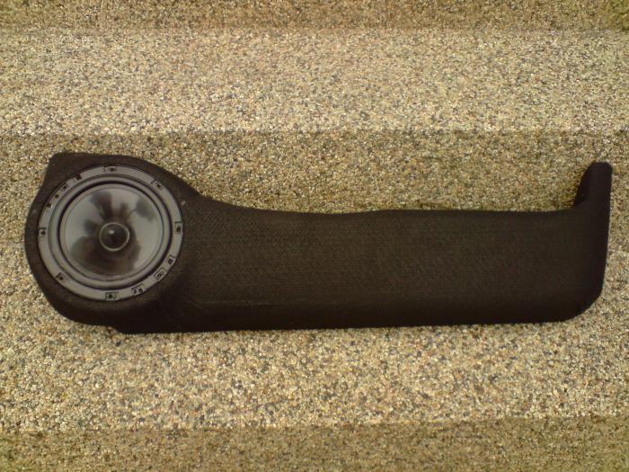

Do feldy bez úprav 16ky nedostaneš,bud to musiš vyřezat nebo udělat nástavec.Koaxi 6x9 budou hrát jen z rádia?pokud ano tak repra s co největší citlivostí a do 50rmsW.Napojoval jsem kamarádovi do plata HERTZ DCX 690.4 a hrálo to víc než dobře a to to hrálo jen na rádio.Dělal jsem i redukci na ty šestnáctky do dveří.
