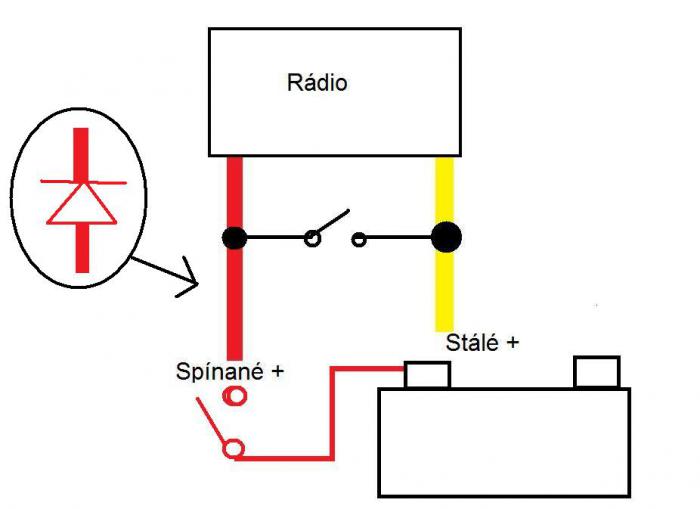

pokud proklemuju vypínačem (On/Off) obvod mezi stálým + a spínaným + tak, aby se rádio zapínalo pomocí klíčku nebo pomocí vypínače, tak když zapnu vypínač, zapne se zapalování. Šlo by např. pomocí diody udělat to, aby to neposílalo proud zpátky do pojitskovky, ale aby z pojistkovky proud normálně šel? (omlouvám se za hodně zjednodušené schéma :D )
foto k příspěvku  od vlastik.vitek
o 16.08.2011, 10:10 | Pavel 528
slo,ale nebude tam ten casovac jako u blau,takze se radio samo nevypne...
jen je otazka jak velkou diodu dat,nektery radia berou hlavni proud prave pres spinane a ne pres trvale,tedy musis mit diodu,co vydrzi min 10A a dale tam bude ubytek 0,6V...
o 16.08.2011, 16:24 | vlastik.vitek
Ten časovač by ani nevadil, hlavně aby to jelo bez klíčku a nezapínalo se přitom zapalování :)
Nevím jak má fungovat spínané + na rádio, ale zjistil jsem, že to je vyvedené z osvětlení na kastlík

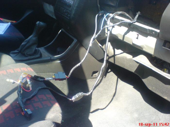

o 18.08.2011, 21:03 | vlastik.vitek
A konečně jsem udělal pořádek v kabeláži k autorádiu :)
