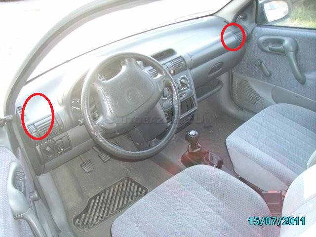

Nakolko mam 3dv. obiem dveri pre repro su velke a neni to ono a preto chcem skusit uzatvorene ozvučnice.
Chcel by som ich hore na palubovku, ma už niekto skusenosti? fotky tiež nebudu na škodu.
v Plane je presunut budiky do stredu, uloženie meničov zhruba miesto počnych vetrakov, len som ešte zvedavy ako vyriešit fukanie vzduchu na sklo, rad by som to mal funkčne aj nadalej.
Jedna sa o opel corsaB, repraky potrebuju cca 9L pre kus.
Dakujem za všetky tipy a rady....

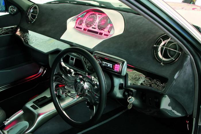

o 11.08.2011, 20:01 | db-marek
ilustračna fotka a zhruba miesto kde by mali byt.

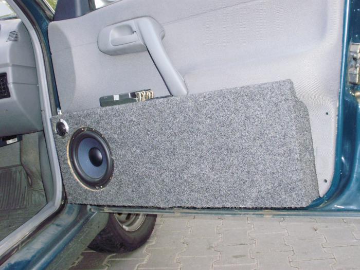

o 11.08.2011, 21:27 | jajo.bb
cau takto to mal kamos vo felde,a hralo to dobre,a este ked to das smerovane..super....
foto k příspěvku  od jajo.bb
o 11.08.2011, 21:31 | Ravo
pevnost té bedny ve feldě nemusí být špatná, ale vypadá to pekelně. Lepší řešení bez kompromisu zvuku i designu (ale určitě pracnější) by bylo vylaminovat tu ozvučnici do dveří.

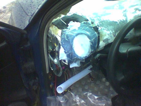

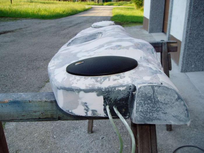

o 12.08.2011, 07:57 | swep
Delam na tom prave ted, 10 litru kazda ozvucnice, palubni deska opel kadett, corsa je dle me jeste mensi, takze ti drzim palce, protoze uz v tom kadettu je dost problem to tam dostat, ozvucnice musi jit smerem dolu, urcite se nevyhnes zmene pozice budiku, jinak to tam tezko vleze, bues muset riznout do toho daleko vic nez asi predpokladas, v podstate se da rict, ze z puvodni palubky ti pak zbude jen prostredek. Potrebujes sice 9 litru, ale ozvucnice bude mit vnejsi objem daleko vetsi. Opravdu je problem to tam dostat. Ale neni to nemozne. Mozna bude problem s pojistkovou skrini, ta je dost vysoko a brani ozvucnici. Corsa to bude mit podobne jako astra a astra to ma jako kadett. Vsechno ostatni / ovladace svetel,.../ se da nadpojit bez vetsich problemu. Dalsi problem je, ze corsa je kratke auto, takze se muze stat, ze ozvucnice ti bude branit prostoru nohou, respektive budes narazet kolenem do hrany nove udelane palubky. Pokud budes chtit laminovat zadni stenu, tedy vuyzit veskery volny prostor, tak budes mit vyhodu a celkove nebude ozvucnice tak narocna na prostor, jako drevena. Bohuzel to znamena daleko vic prace. Dalsi nevyhodou je, ze kdyz do toho riznes, tak je to nevratny esteticky proces. Od levych dveri po osu volantu bude vsechno ozvucnice, takze kaplicka budiku a budiky budes muset urcite posunout. pokud ne, tak se tesim na fotky, pripadne pak na poslech. Takze tak, pokud by si chtel nejake dlasi info tak mi dej vedet, udelam klidne i nejake fotky jak to vypada. Ale jak rikam kadett je trochu jiny nez corsa.

ivls utajeni projektu je samozrejme nejvyssi ale za 2 tydny je finale takze se to stejne brzo provali
stredy do palubky problem neni, stredobasy problem jsou ale ne, neresitelny, btw. vydechy topeni fungovat nebudou to je jasne

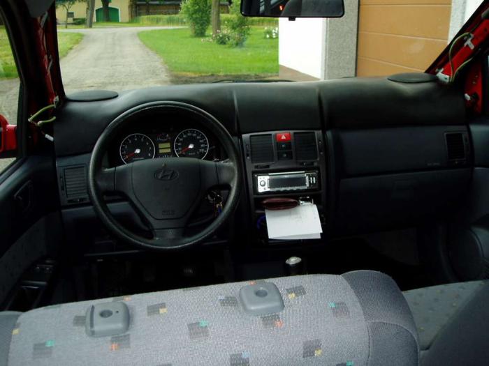

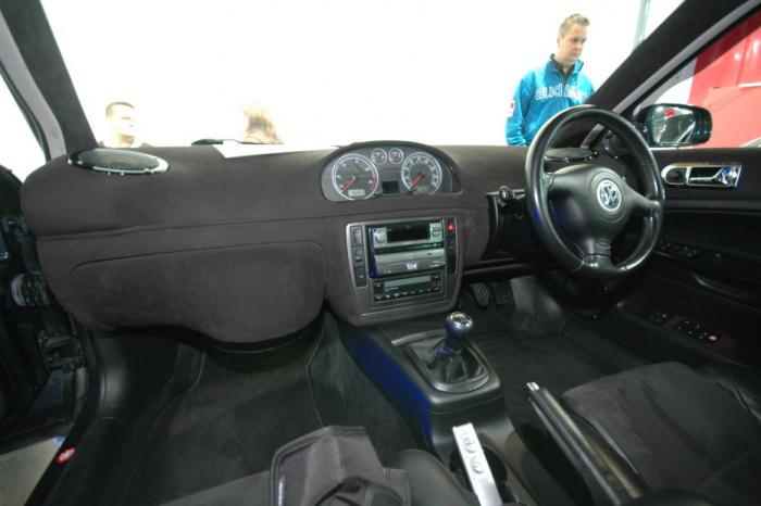

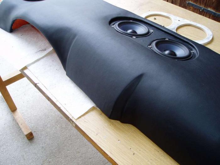

o 15.08.2011, 23:40 | noclue
db Marek> Getz, za malo penazi vela muziky..
ivls: nad takym niecim om rozmyslal> napr. Supremo 5" , Scanspeak ilu 13 alebo DA alebo Z130 do palubovky...
problem je s uhlom, pod ktorym to je montovane a so smerovostou repra v pasme stredov, tam je zaujimavy vykon mimo osi... takze za mna> radsej 10-nu rovno medzi oci ako musiet ladit off axis 16-ku. Ale paci sa mi pristup :-)
