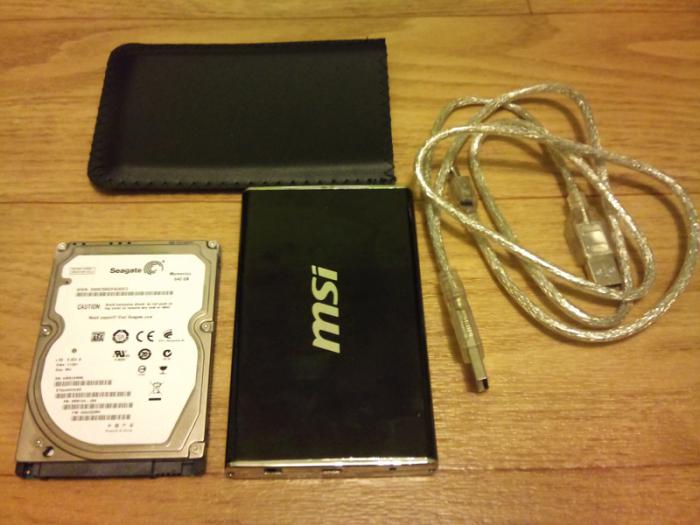

Páni skúšali ste už pripojiť 2,5" Hdd k Alpinke? Máte niekto skúsenosti? Je to sprostosť? Ďakujem za vaše názory a postrehy.

spis je to o tom umet ten HDD naformatovat na FAT32 a pak, aby ti to radio toho Seagata utahlo .., i kdyz vetsinou s novejma nejsou problemy
o 06.08.2011, 12:43 | sirZalman | Upraveno: 2011-08-06 12:44:20
Je jasné že ho naformátujem na FAT32 a nie rýchly formát ale klasický. Ide aj o to že jeho veľkosť je 640GB či ho bude poznat,kompatibilita atď. Hdd je new neformátovaný a Alpinka tiež new.

ne .. k hovnu :o)) 640GB, navim, zda alpina nema nejaky time out na nacitani, ale myslim, ze v manualu budes mit napsany max pocet slozek a souboru, co to zkousne
vim jak je to dlouhe, kdyz to nacita moje 60GB s 5000 souborama .. :o)
takze doporucim udelej si malej prvni oddil na nej si nasypej MP3 a na druhej oddil si dej nedulezita data, protoze, pokud ten HDD nejak neulozis, tak aby se neklepal, pujde do prdele dost brzo

...ako pise clown - jedina limitacia je 500mA odberu...to je vsetko...klasika FAT format a subory pomenovane normalne(nie 127 znakov!!!) + v menach subrov nesmie byt %_<>*#& a podobne <o<otiny...existuje na to program SuperTagEditor, ktory v tom vie spravit poriadok...potom uspesnost 100%...odskusane na X-dotazoch zakaznikov...
...k HDD...500GB je rozumna miera, treba sa vyhnut 750GB+(1TB atd), kde uz su okrem vyssieho prikonu niektore dvojdiskove s vlastnym bootovacim managementom a tam ak sa presiahne doba bootovania a prihlasenia disku k systemu tak je problem...inak nie...
...inak s typom disku sme zatial probelm nemali a to sa u nas objavuju rozne znacky...osobne mame vo firmenom aute Verbatim 5OOGB a ide uz druhy rok bez problemov...v kastliku medzi dokladmi.... :-)
