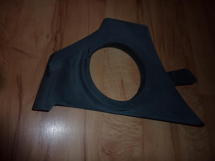

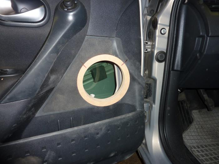

Řešil jsem vlaminováním kroužku do krytu origo repra. Na 165 tky je to akorát a hloubka vpohodě :-)
foto k příspěvku  od rover (WoodTech)
o 03.08.2011, 22:33 | rover (WoodTech)

Hm, to neni to co bch rad, chci to v co nejoriginalnejsim stavu. Takova modifikace nepripada v uvahu bohuzel.
